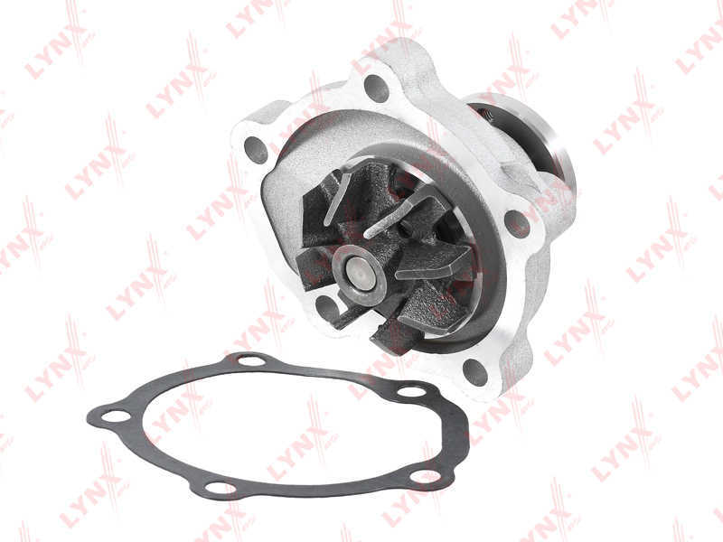

Всем привет.
Настал, похоже, черед менять попму, ибо на холостых циркуляция очень слабая.
ЧТо посоветуете из аналогов?
Предложения для Suzuki 17400-69G01
Stellox 45......SX
Ashika 35......16
H & Q HQ......17
Kortex KP......84
Doda 10......25
Sat ST......17
Zekkert WP......41
Luzar LW......16
LYNXauto CW......41
Patron PW......30
Free-z KP......99
Airtex 1......9
Nty CP......14
Thermotec D1......TT
Npw S......4
Denckermann A3......5P
Iberis IB......47
Dolz S-......42

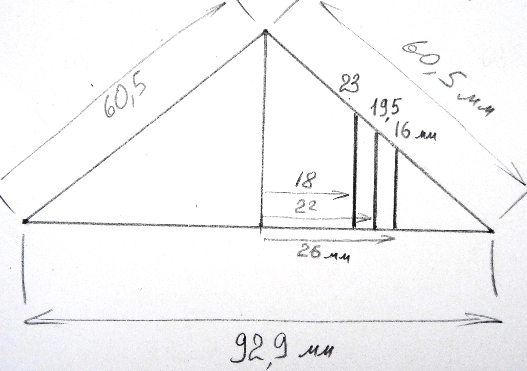

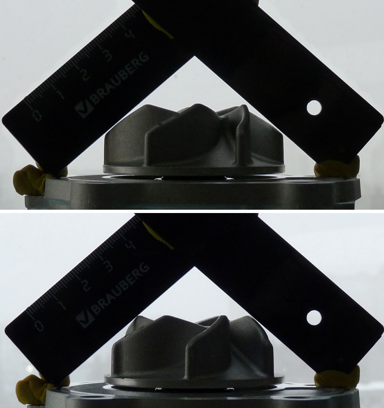

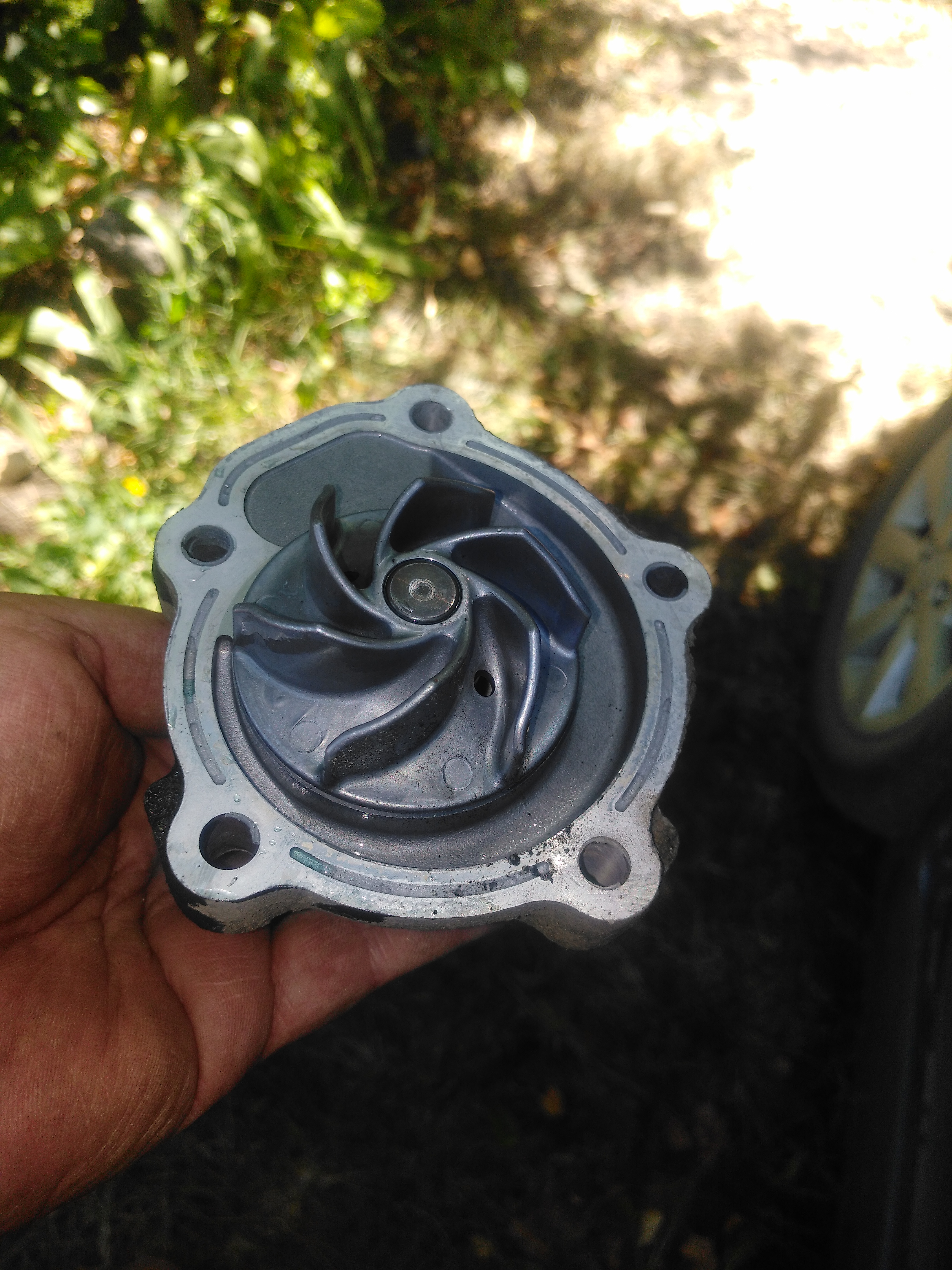

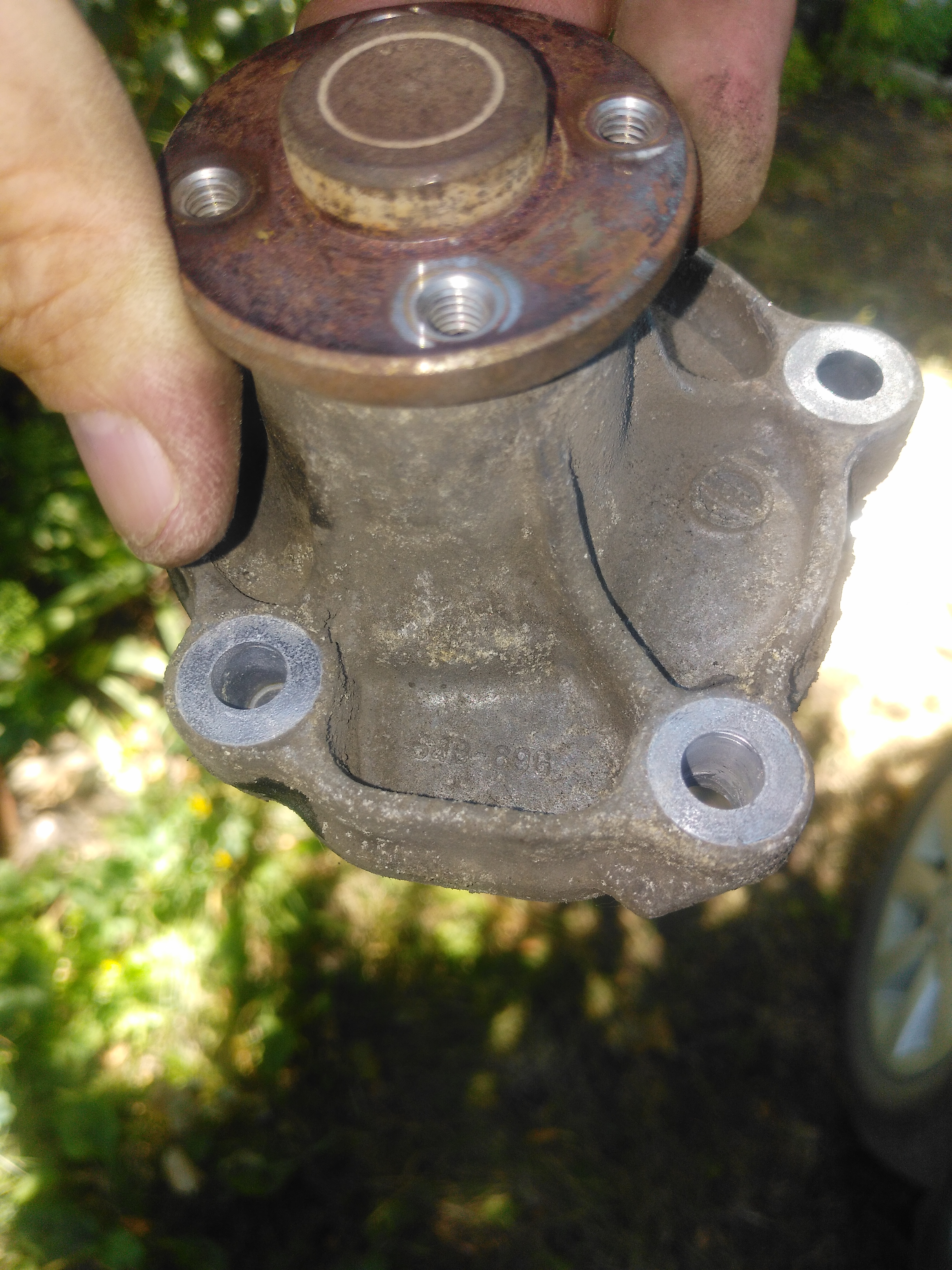

Интересно было бы знать профиль радиус-высота на блоке цилиндров,
и таким образом возможно вычислить вылет крыльчатки (зазор) конкретной помпы.
Попытка измерения помпы PQ-816 в районе "притирки"
Шаблон можно создать и промерить. ...

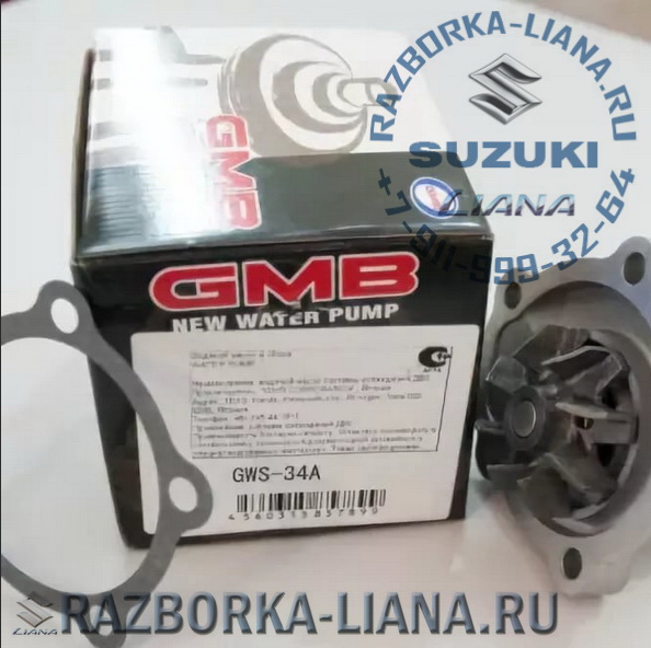

Ответа не дождался, а купил таки GMB, доверившись мнению!
Но всё равно интересно, какие преимущества у неё, буду надеяться на комментарий)))
