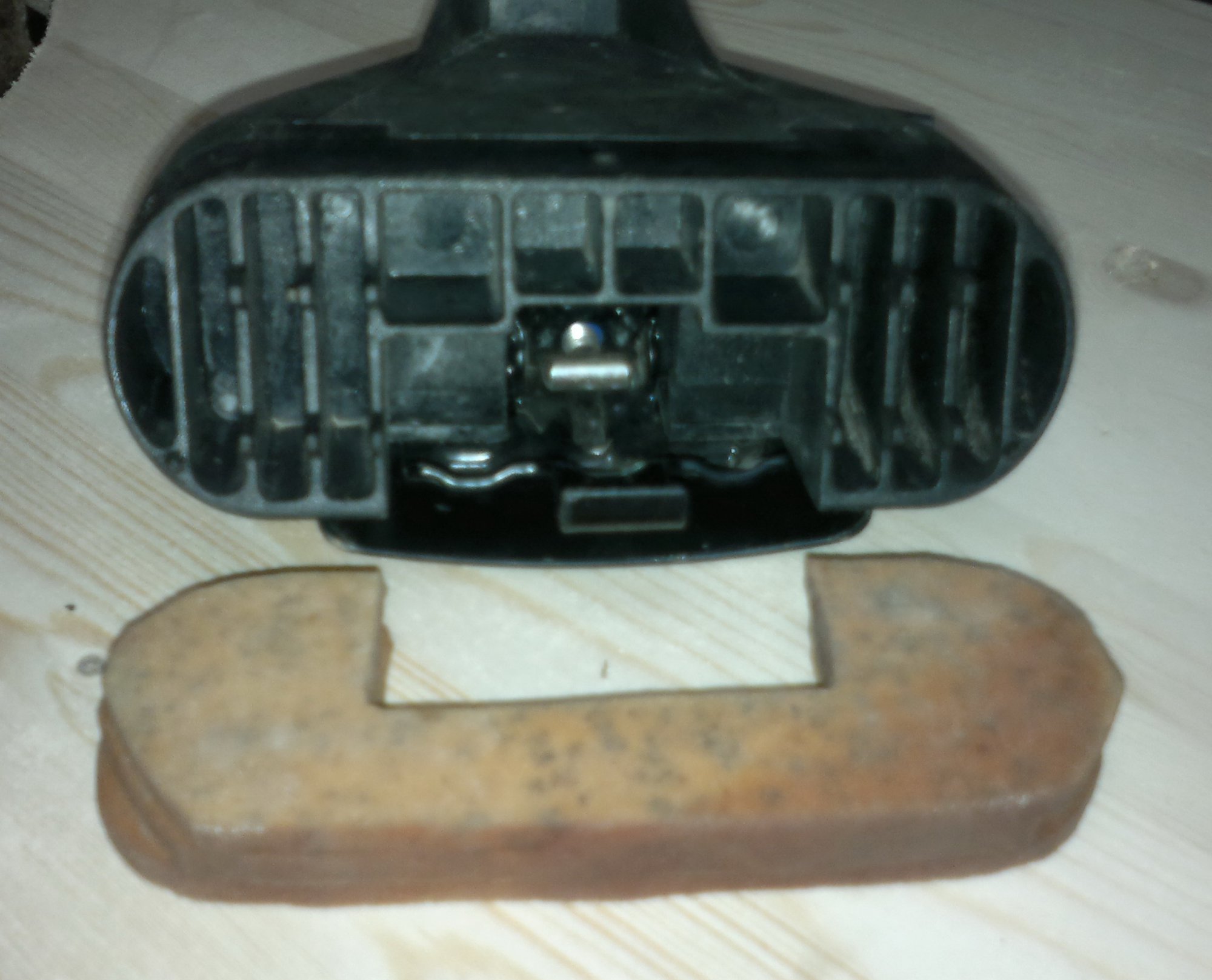

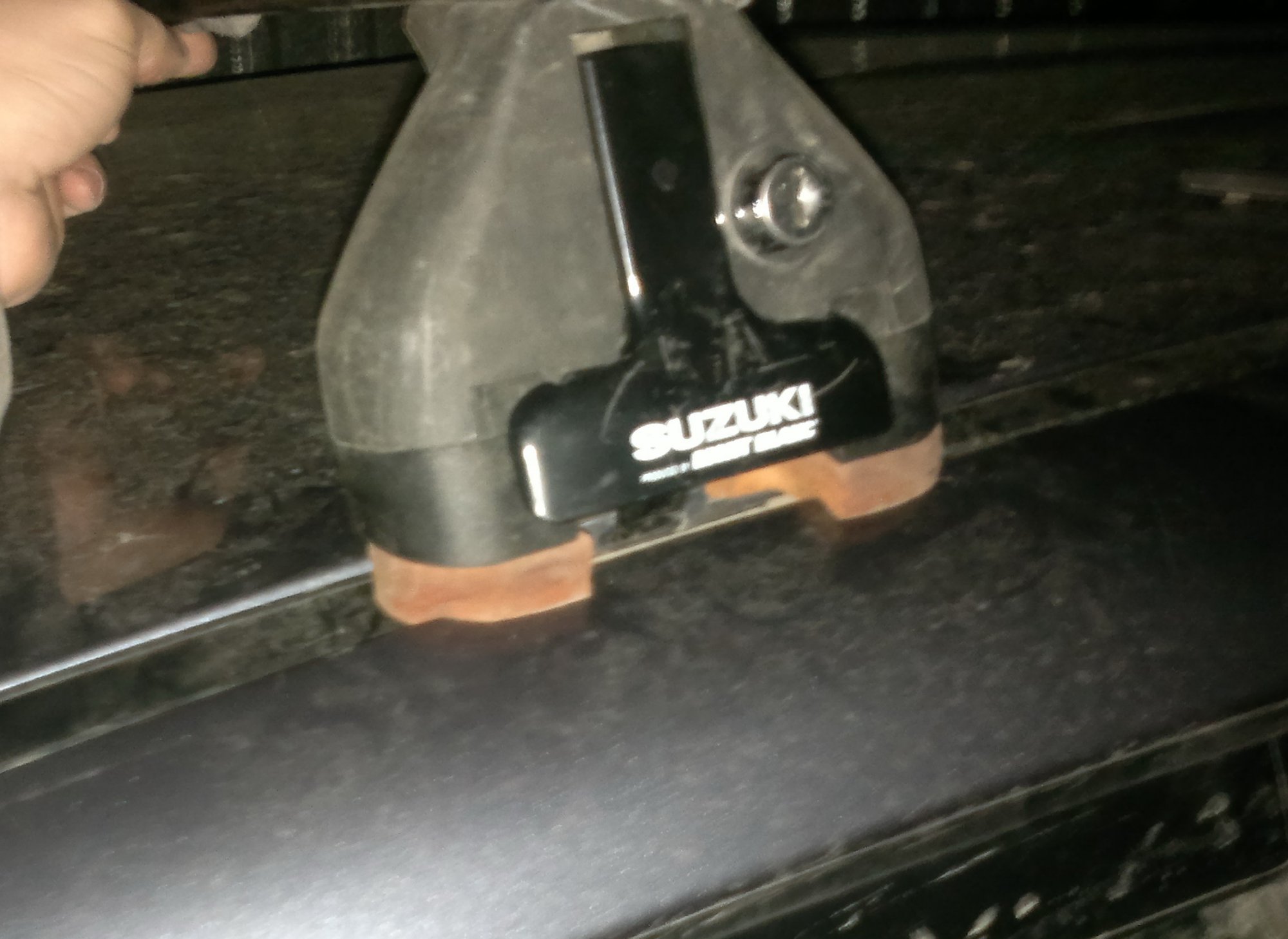

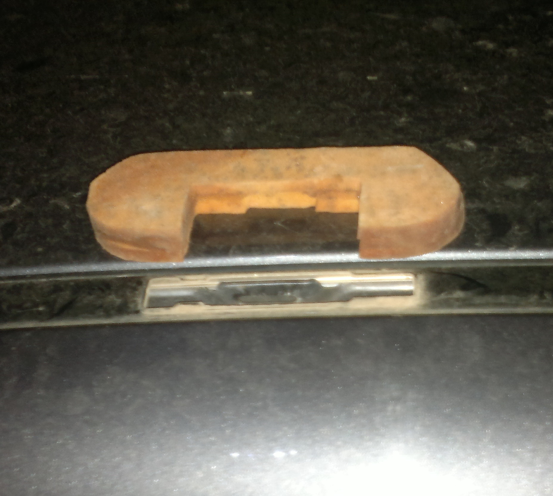

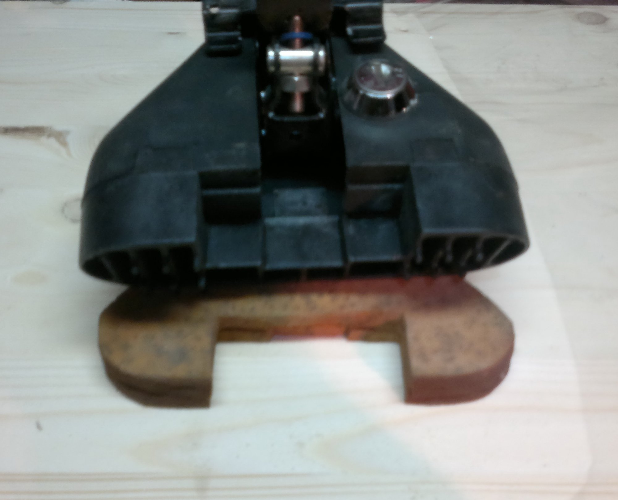

Прошу прощения за качество фото, ибо с работы приезжаю по темноте и в гараже тоже темно....

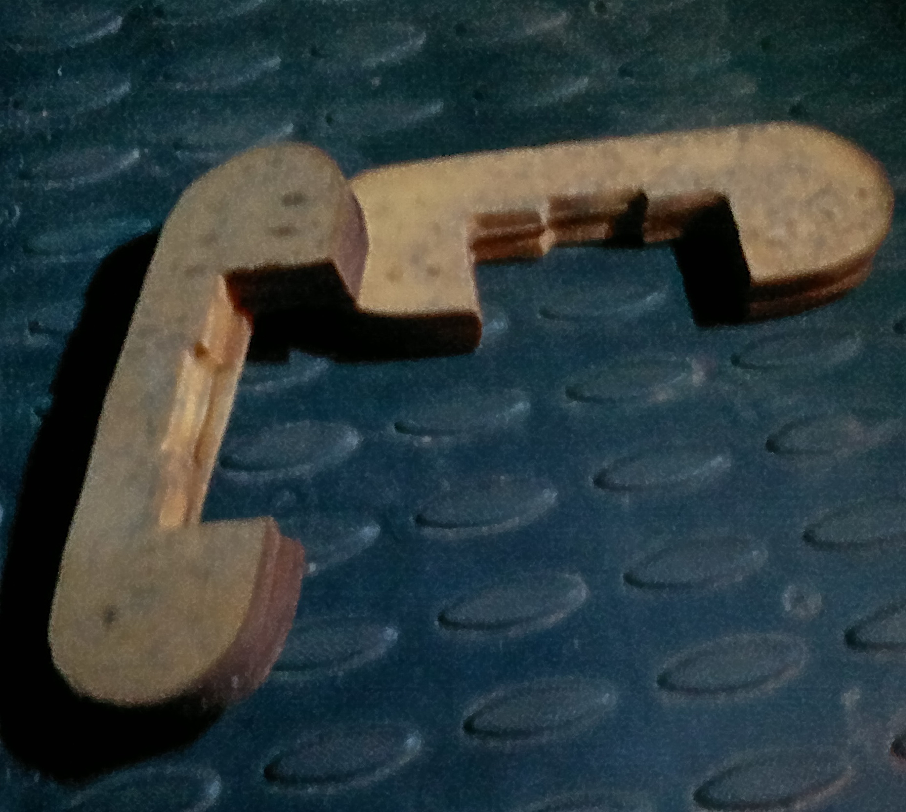

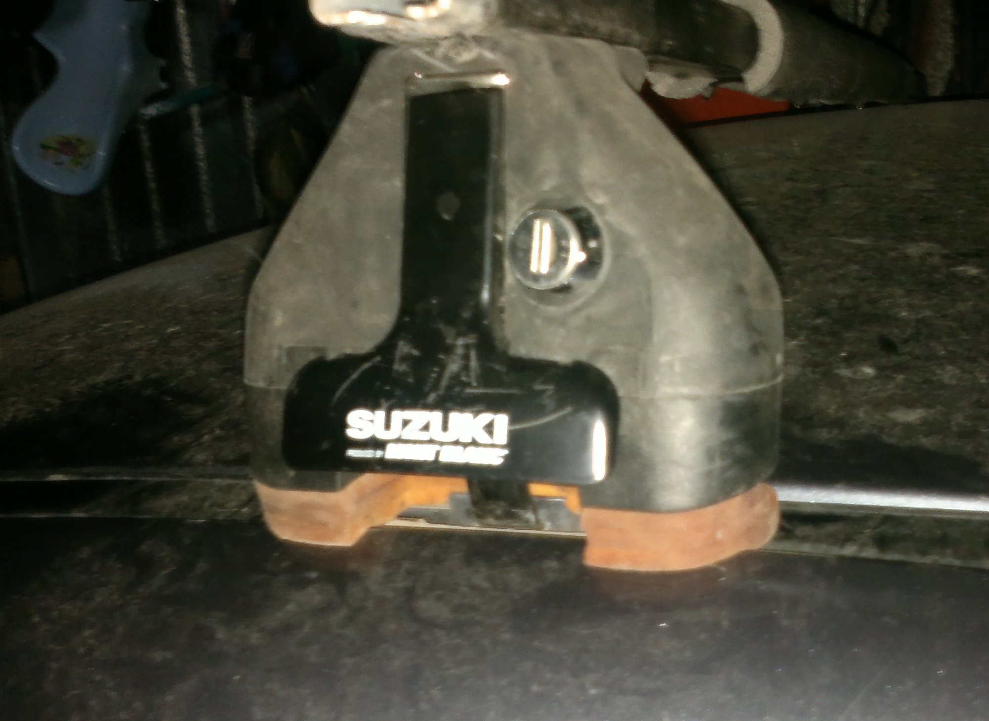

Думаю все же понятно будет хоть и грязное всё, не "пинать" делал не для красоты, т. к. с багажником постоянно не езжу(шумит), а только для дела. Повторюсь, что испытано по прочности не раз! Делал из нескольких слоев "пенки" упругой, склеивал "моментом" под прессом. но можно и "супер клеем" без разницы. В оригинале в центре отверстие прямоугольное, а у меня вырез насквозь, мне так удобнее крюк цеплять к крыше!
