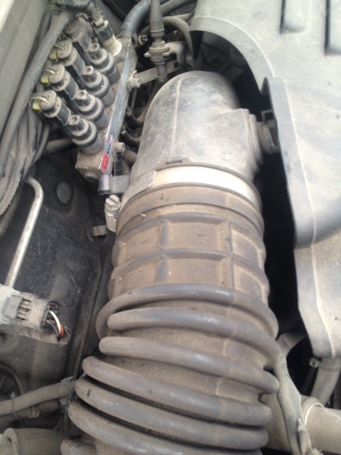

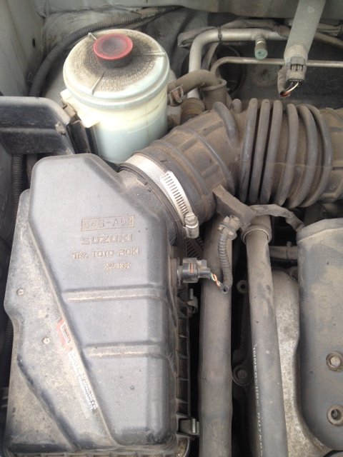

Поэтому у меня вот такая картина - первый снимок.
У меня коробка воздушного фильтра расположена как раз над правым передним колесом, и от него идет резиновый шланг подачи засасываемого воздуха.

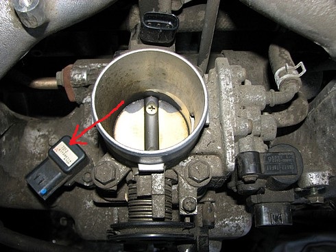

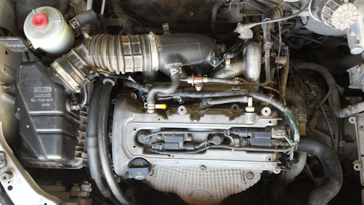

Второй снимок показывает, что резиновый шланг идет дальше и вешается на пластмассовую трубу (ни хрена рассмотреть нельзя все закрыто) - видимо и есть тот самый пластмассовый впускной коллектор.
Долезть туда пол движка надо снести, да еще и знать точно, что именно и где искать...

Кстати, по первому снимку. На нем хорошо виден разъем, который входит в крышку (справа). Я его вытаскивал пару раз, там какой то маленький пластмассовый шарик на штырьке. А шо ЭТО???
Это датчик температуры входящего воздуха.
Коллектор у вас дюралевый, а ДМРВ не должно быть...
Может двигатель прошиваля? На втром фото сверху слева, что за разъемы? Газ?
Да, это рампа 4-х газовых форсунок.

Спасибо. Особенно за картинку. там есть четкая стрелочка именно на датчик.
Но видимо посносить надо много, чтобы добраться до этого датчика...блин работы...

ДМРВ, он же MAF действительно ставился на Лианах с середины 2005г. У вас еще более ранняя модель, его нет в принципе у вас. На корпусе воздушного фильтра стоит датчик температуры воздуха на впуске. Видимо в нем и проблема. Датчик разряжения во впускном коллекторе (он же MAP) скорее всего не виноват, вряд ли он эту ошибку выдаст, я так думаю, хотя ранее не встречал такую ошибку, кто его знает, может и MAP виновен. Добраться до него в ринципе не так уж и сложно, зря пугаетесь.
