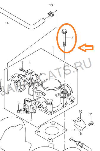

Freesorgo Осваивающийся 16 Июль 2018 17 10 3 40 Езжу на ... Suzuki Liana : 1.6, АКПП, 4WD, 5D 18 Февраль 2024 #31 Здравствуйте! Подскажите момент затяжки болтов корпуса дроссельной заслонки (вариант с металлическим впускным коллектором), если еще помните.
Stason 74 Бывает здесь 5 Май 2017 81 25 18 51 Мурманская обл.г.Североморск Езжу на ... Suzuki liana 2006г. 18 Февраль 2024 #32 Freesorgo написал(а): Здравствуйте! Подскажите момент затяжки болтов корпуса дроссельной заслонки (вариант с металлическим впускным коллектором), если еще помните. Посмотреть вложение 207039 Нажмите для раскрытия... Я затягивал 25 Нм, как стандартная затяжка для болта М 8#1,25 в аллюминий.
