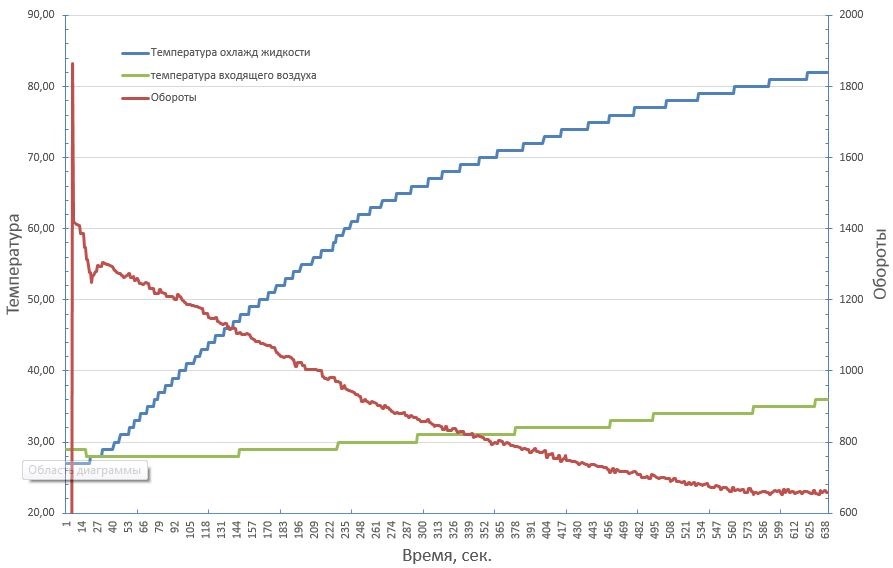

У меня вот так:
Стрелка тахометра на прогретом показывает ~ 750
Запись с ELM:

Через ELM датчик показывает диапазон от 680 до 720. Чаще 690-700[DOUBLEPOST=1495787608,1495787554][/DOUBLEPOST]
Не могу понять, что вас не устраивает? Само число оборотов или тряска двигателя?
У меня вот так:
Запись с ELM:
на прогретом у меня таки 700, что зимой, что летом.

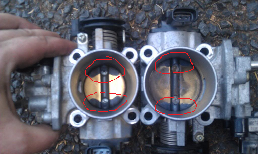

Парни, основываясь на 20-и летнем опыте.... На заслонках с тросовым приводом на машинах любого!!!! производства -делаем так. 1. Вымываем максимально место соприкосновения пятака заслонки с корпусом( пары масла с пылью) 2. отпускаем контргайку и выкручиваем упорный винт до появления зазора "винт-упор" 3. Закрываем заслонку рукой до закуса о корпус 4. Начинаем медленно вкручивать упорный винт, пока он своим усилием не оторвет пятак от корпуса 5. С этого момента опять выкручиваем винт на 0,5 оборота 6. Убеждаемся в отсутствии закуса заслонки при любом её закрытии ВСЁ! Возможные проблемы с ХХ дальше копать в РХХ или катастрофический износ заслонки ("неустранимые серпы") На ниссанах и мицубиши после этого обязательна! адаптация заслонки сканером. И никогда не трогайте заслонку на лансер9 1,6л!!!!!!![/QUOTE]
bobrik72
12 Ноябрь 2012
325
212
краснодарский край
Liana HB 2WD 2004
Там ещё бывает лак с завода.
На машинах с пробегом за 300ткм -ни лака, ни графита, ни молибдена... А только осевой люфт и щели перетечки, которые прямо по месту убирать круглым напильником;)
