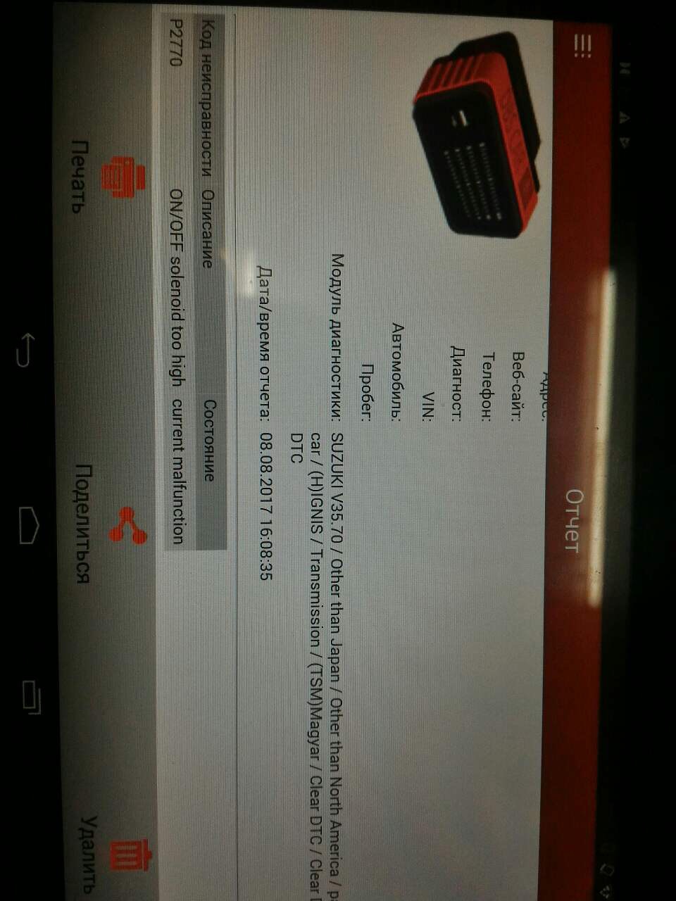

Автомобиль игнис 2004
доброе утро,не уверен что правильно размещаю если можете поправьте. На игнесе 2004 года пришлось заменить коробку.Каробка работает но выходит ошибка что то с солинойдами.Есть вариант поменять коробку по гарантии цена10000 ошибка может не уйти . Второй вариант найти диагноста возможна проблема в блоке управления или ещё где.ПОМОГИТЕ СОВЕТОМ ИЛИ МАСТЕРОМ

Только советом https://suzuki-club.ru/threads/81531/
Не блокируется гидротрансформатор.
Отсоединить разъем от мозгов коробки и померить сопротивление соленоида. Если есть реальное сопротивление на массу, значит лезть в мозги. Если звонится обрыв, то для исключения из подозрения проводки, померить на разъеме самой коробки. Если опять обрыв, значит менять соленоид.
Всё кроме последнего я могу сделать. В коробку не полезу.
