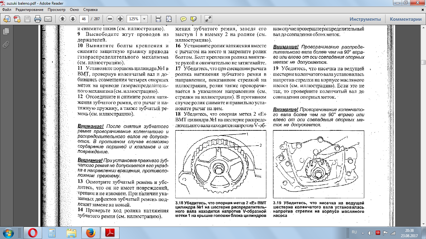

я выставлял е вверх
получается метка со стрелкой была в право?[DOUBLEPOST=1503509643,1503509588][/DOUBLEPOST]при снятии еще блин сломало болт крепления шкива коленвала.....ладно запасной двс есть)

да спасибо, как раз сидел листал мануал.
а датчик колена пока не нашел где сидит...[DOUBLEPOST=1503593898,1503510578][/DOUBLEPOST]myza-oleg, в обсчем слов нет...одни сопли..слюни и прочие нецензурные эмоции. Как я уже писал разобрали все метки на месте, разбор тоже конечно капец, половину всего навесного надо снять..нуда ладно...в итоге почти сутки пытались выкрутить сломанный болт (крепит шкив коленвала) приварили трубку кое как потихому выкрутили, оказалось слоамало ровно половину, и судя по излому он уже был наполовину сломан, мы просто его добили фактически....так вот не найдя, ничего неисправного, собрали все на место, болт подобрал из имеющихся (полно у меня их от машин разных) и.....И все стало ок!!! машина терь едет как надо, в любом направлении и реагирует на газ и не плавает ниче...в общем все как надо.
Так что дело было в болтике, мать его...
