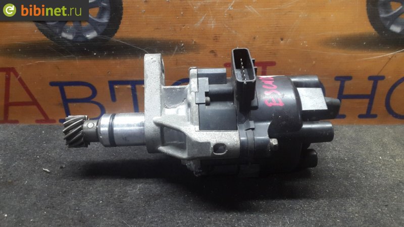

[DOUBLEPOST=1533895901,1533895863][/DOUBLEPOST]вот такой?[DOUBLEPOST=1533896883][/DOUBLEPOST]
у меня вот так было и симптомы как у тебя.
KPblK
24 Май 2018
Нижний Тагил
Cultus Crescent 1996, GC21W, G15A, 2WD, АКПП
Не, тремблёр не такой.
Люфта, как уже говорил, тоже нет.[DOUBLEPOST=1534830516,1533898665][/DOUBLEPOST]Приветствую уважаемые одноклубники!
