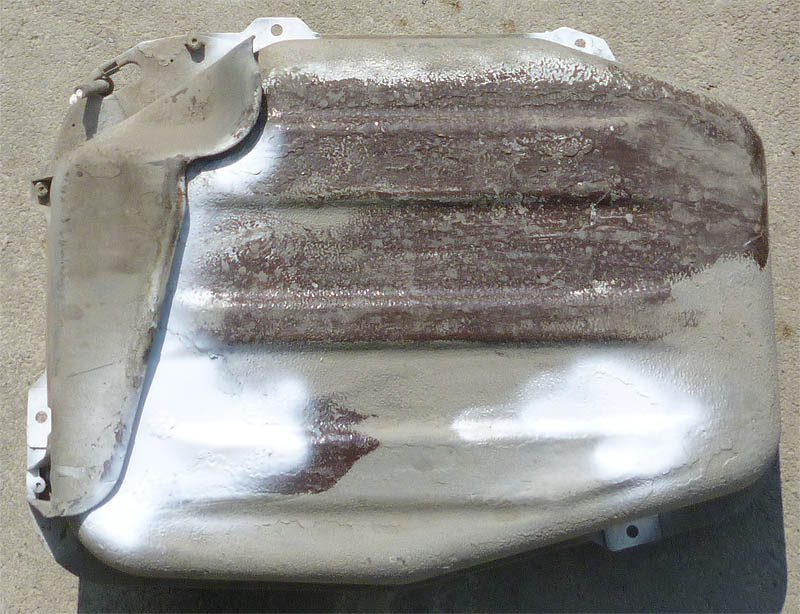

Пришлось сегодня снимать топливный бак. Весной был удар под днище, появилась микротрещина, замазки-полумеры-всетечет. Наконец руки дошли.
Что надо.
Специнструмент для рассоединения бензопровода , у меня был набор профессиональных штучек, Судзуки такое тоже выпускал, а вообще если сильно повезет, может быть, такую штуковину можно сделать из колпачка от фломастера. Мне понадобились также хорошие "ручные тиски" джонсвеевские, когда пришлось выворачивать вверх болт который сломался. Баллончик серебрянки и баллончик грунта для общей подкраски ржавых мест. Пустая канистра под бензин. Запасные хомуты на 45-50 мм. Кусочек латунной сетки очень желательно для пайки.
Что плохо.
В сервис мануале вранье насчет расположения крепежных болтов, и вранье насчет электроразъема разъема.
Раъем надевается непосредственно на бензонасос, и его снятие - последняя операция перед выниманием бензобака, а не одна из первых. Также, болты могут заржавевшими быть, учитывая возраст наших машин. А у меня еще, какие-то твари, заменидли 3 из 4 болтов на советские, приржавевшие основательно. один сломал, потом пришлось промачивать вэдэшкой и выворачивать его остаток вверх, благо было куда.
Что обязательно.
Слить весь бензин. Как - есть в мануале. А после снятия бака, удалить оттуда бензин до полного его отсутствия, если вы планируете его паять! Если менять бензонасос - то не надо. Ну и конечно, в начале работы снять массу с аккумулятора.
Что можно.
Можно сделать это и без ямы, обойдясь парой домкратов, кирпичей и деревяшек под них для страховки. Неудобно. Но бак выйдет. Он не очень высокий.
Я удалил следы бензина часовым проветриванием бака через большое отверстие бензонасоса, подавая в него воздух компьютерным вентилятором. Воздух выходил через заливную горловину. Еще есть рекомендованные способы пропарить струей пара, горячей водой, но это из разряда фантастики, сушить потом замучаетесь.
НЕЛЬЗЯ ОТСАСЫВАТЬ воздух пылесосом. Все взорвется. Но можно подать, если пылесос это позволяет, правда, обычно там дико много пыли попадет.
Паял сильно перегретым на газовой плите паяльником, с кислотой. Все зачистил перед этим.
Паяется обалденно, я пришел к выводу что бензобак - из луженого стального листа! (думал - алюминированный).
В лужу припоя утопил промоченную кислотой латунную сеточку, для прочности. Все отмыл ацетоном, загрунтовал и покрасил серебрянкой.
Результат отличный.
Ниже несколько фото бака для общего представления о его форме... кто его знает... может нам со временем придется придумывать от чего туда замену ставить в ущерб объему бака. С запчастями увы, туго.

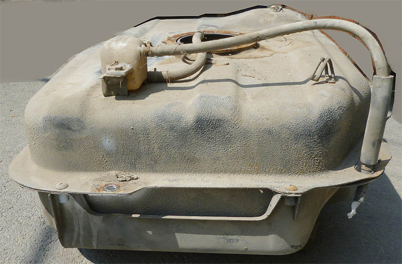

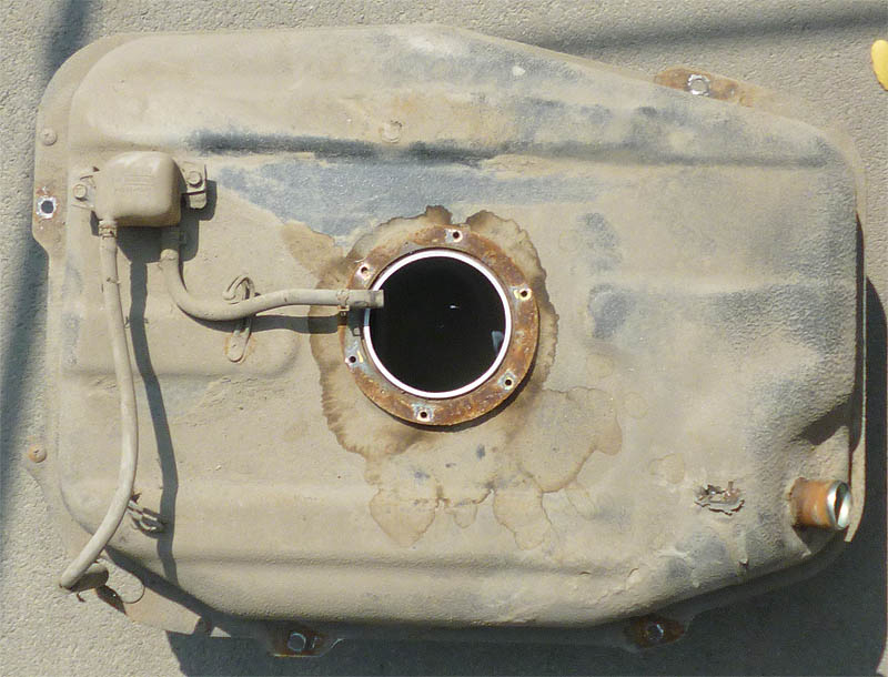

несколько фото бака 89101-79F11 . Со снятым бензонасосом.
Внутри бака нет решетчатых перегородок, но зато есть оригинальная невысокая лоханка, приваренная к днищу, засос топливного насоса с сеточкой и поплавок датчика уровня бензина - плещутся именно в ней. Лоханка имеет небольшие отверстия, через которые бензин может медленно втекаь и вытекать. Смысл ее в том, что при езде при почти пустом баке в нее, очевидно, плескаясь, набирается бензин и можно проехать дольше. Ну и некая борьба с плеском бензина из стороны в сторону, на "Уралах" в баке была целая система из решеток для этого.

Фото не сделал, хотя могу сделать и сейчас, с одной оговоркой - я уже краской покрасил там.
Но все равно с учетом продольных выступов на баке, все хорошо заметно.

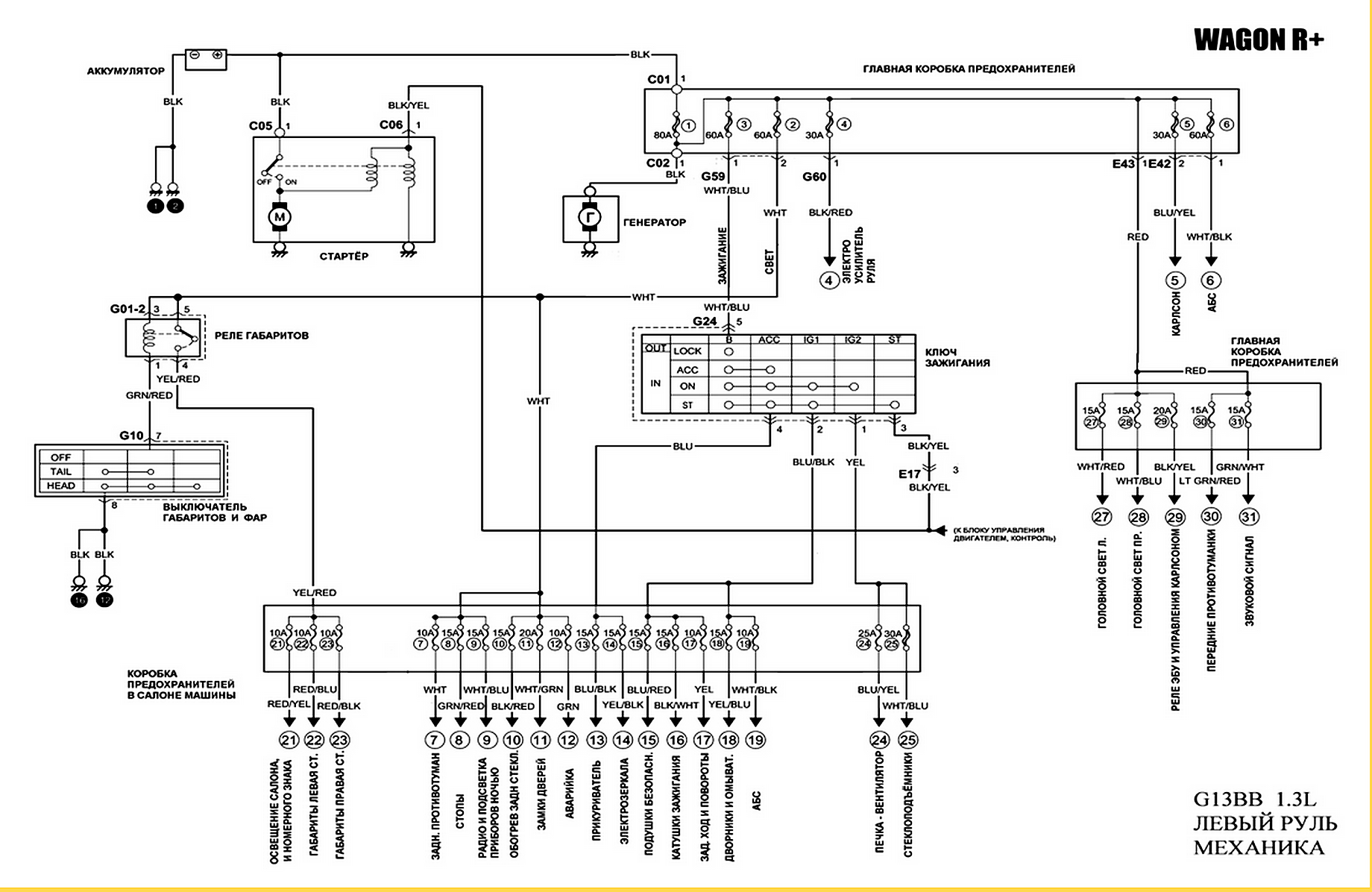

ШРАЙБИКУС
17 Сентябрь 2008
3,513
268
А номерок предохранителя не подскажешь?
У меня дорестайл, может не совпадать. А твоя схема вот. Но на ней похоже тоже не всё, так что методом исключения ищи.
Или вот первоисточник тебе. Правда он на венгерском, а что делать. ;)

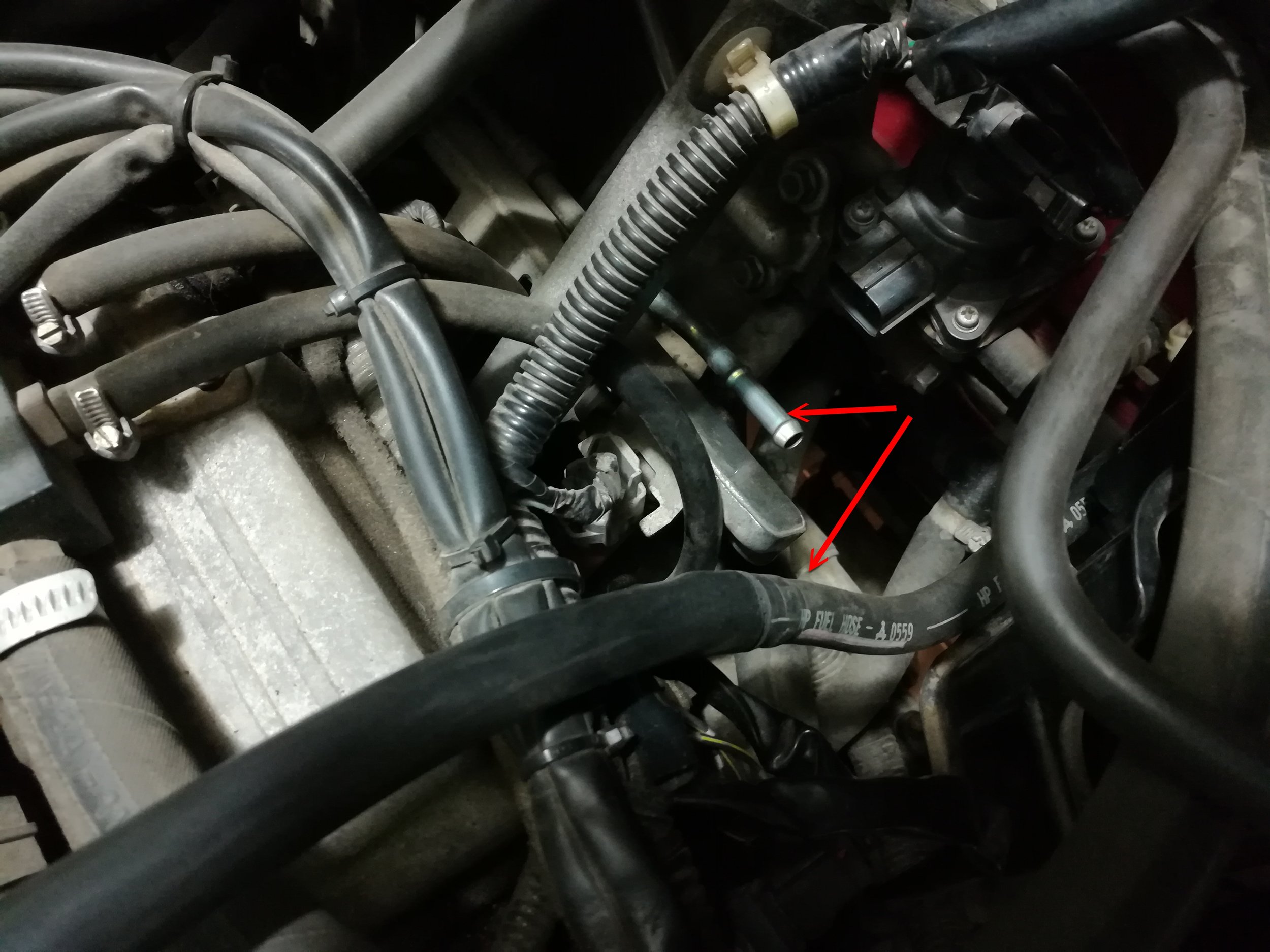

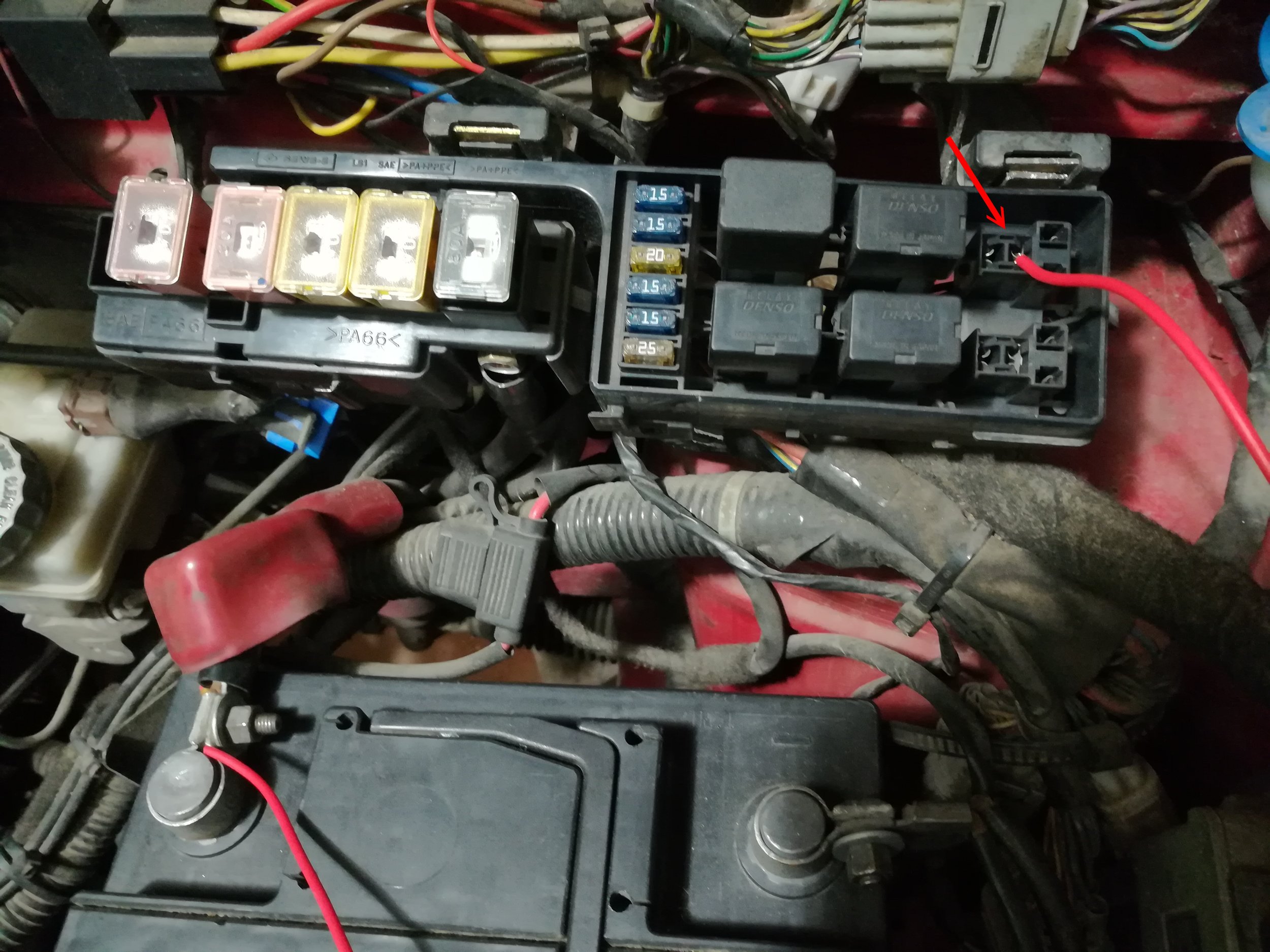

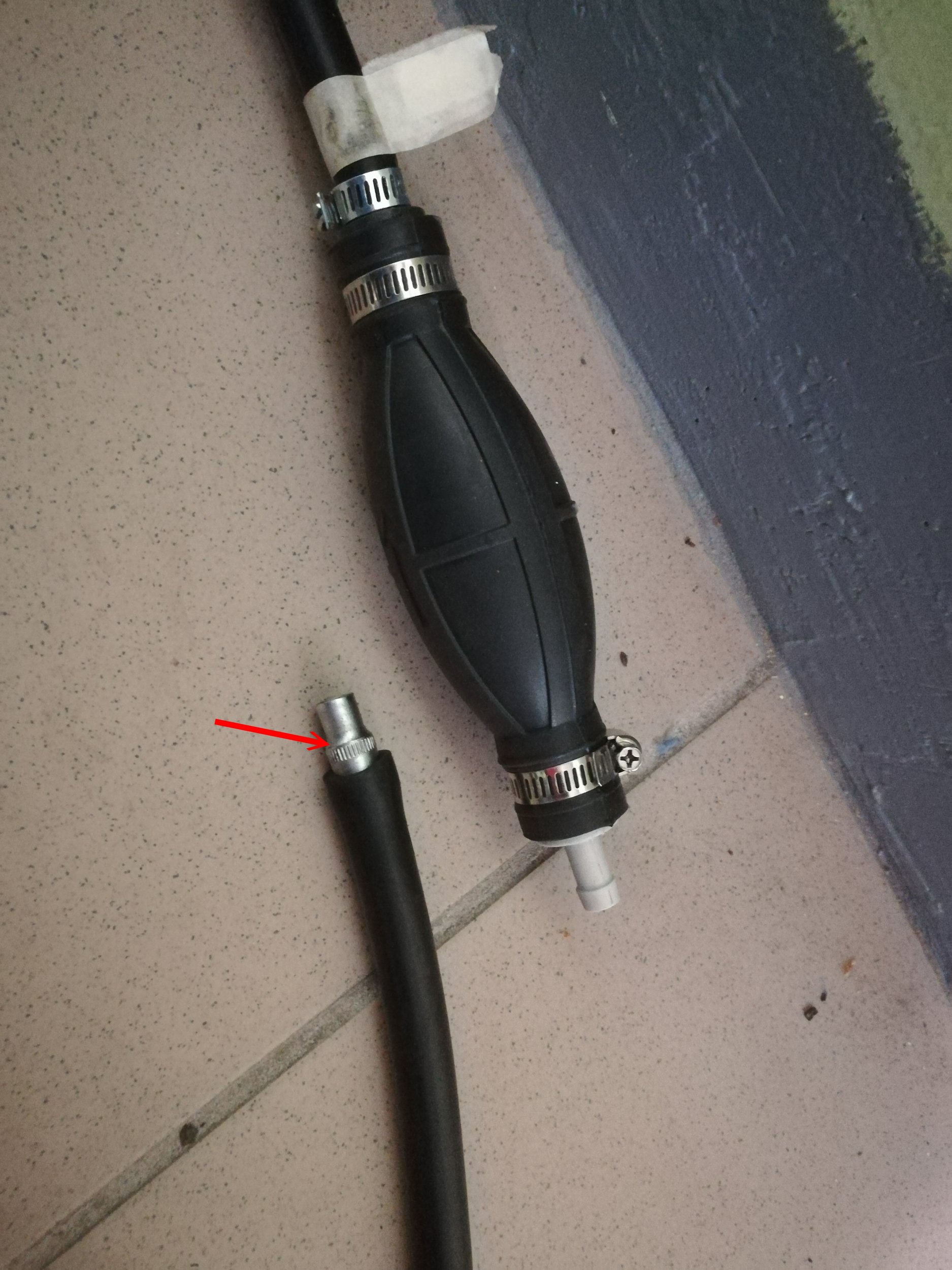

Обошлось малой кровью. Микро трещина оказалась выше ватерлинии. В моем случае не критично. так как езжу на газе. Слил канистру и все стало сухо.
По совету ШРАЙБИКУС отсоединил шлаг подачи топлива и соединил со шлангом от ручной помпы с помощью головки на 6мм - что нашел под рукой.
а плюс надо подавать не на предохранитель в салоне, а уже сразу после реле
Может кому еще сгодится как слить бензин.

а плюс надо подавать не на предохранитель в салоне а уже сразу после реле
Может и так, я ведь просто предположил, важно понимание самой идеи, ну и руки прямые чтобы из плеч. ;)

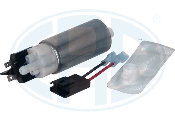

Всем привет. Одна беда не приходит. Стал барахлить бензонасос. хочет крутит, хочет нет. В общем по баку штангой - работает;)Теперь встал вопрос какой бензонасос искать, у венгров на сайте нет номера. У немцев нашел разных, но какой брать - фиг знает и там без какого то блока
я так понимаю что, это сам насос а все остальное надо использовать от родного. Или надо искать весь в сборе? Разъясните что к чему. И еще, какой насос подходит еще, а то у нас с вагонами не ахти.

а на втором фото, сверху бака, что за хренотень прикреплена?
nix13
(хен) Тайный советник
23 Июль 2012
2,575
339
Ростов-на-Дону
Сам не в курсе! Выглядит как пластмассовый бачок, а по трубопроводам подключается одним штуцером к сбросу конденсированного бензина из адсорбера, вторым, естественно, в бензобак.
Какой-то то ли отстойник, то ли накопитель.
Бензонасосы смутная тема, вроде как есть и готовые такие, дословно расскажу следующее : мне "в наследство" к машине достался 1 бензонасос в сборе (с фильтром и поплавком), и один бензонасос кажется, БОШ, отдельно. Предыдущий хозяин купил и поставил, с его слов, новый в сборе, сузуковский - тогда они еще выпускались и продавались, дорого.
Дословно с его слов случилось вот что.
Стала глохнуть машина, нашли малое давление, сняли узел в сборе, подобрали с какой-то нашемарки БОШ и поставили, но... "он не подошел по давлению". Это как так? -спрашиваю. А он сказал, что "Поэтому пришлось купить оригинал в сборе, весь узел, и поставить, а тебе дарю то, что осталось: дохлый узел в сборе и бошевский который не подошел насос отдельно."
Насос в машине очень сильно шумит! Но это громкое жужжание длится уже около 7-8 лет, и мне пофиг...
Теперь самое интересное - как я понял из Интернета, в подавляющем большинстве случаев там не фильтр -ватный - в тороидальном корпусе вокруг насоса забивается - а... сеточка внизу.
И я попробовал разобрать свой трофейный комплект - и похоже, большой фильтр и правда, в хорошем состоянии.
А сеточку отмыл 60% уксусом. Собрал все, про запас.
В общем, идея такая.
У того дедушки, скорее всего, забилась сеточка.
Ему насоветовали поменять насос. Он его купил (отдельно) и поменял, но давления опять не было. Потому что сеточку никто не чистил.
Он отчаялся, махнул рукой, разорился и купил узел в сборе. И представьте себе, - узел заработал! Потому что сеточка в нем новая, незабитая, конечно. Так что думаю, дело было не в насосе и даже не в страшном-страшном тороидальном фильтре.
Вот мой опыт.
