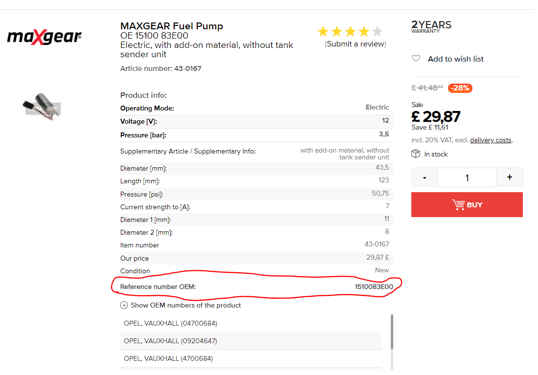

Спасибо. Вот сегодня заказал вот такой насосик
https://www.autodoc.co.uk/maxgear/13934902
завтра обещали привезти, с мастером договорился, надеюсь на этой неделе привести в порядок. Побегает еще старичек, а то жена никак не хочет с ним расставаться. ;)

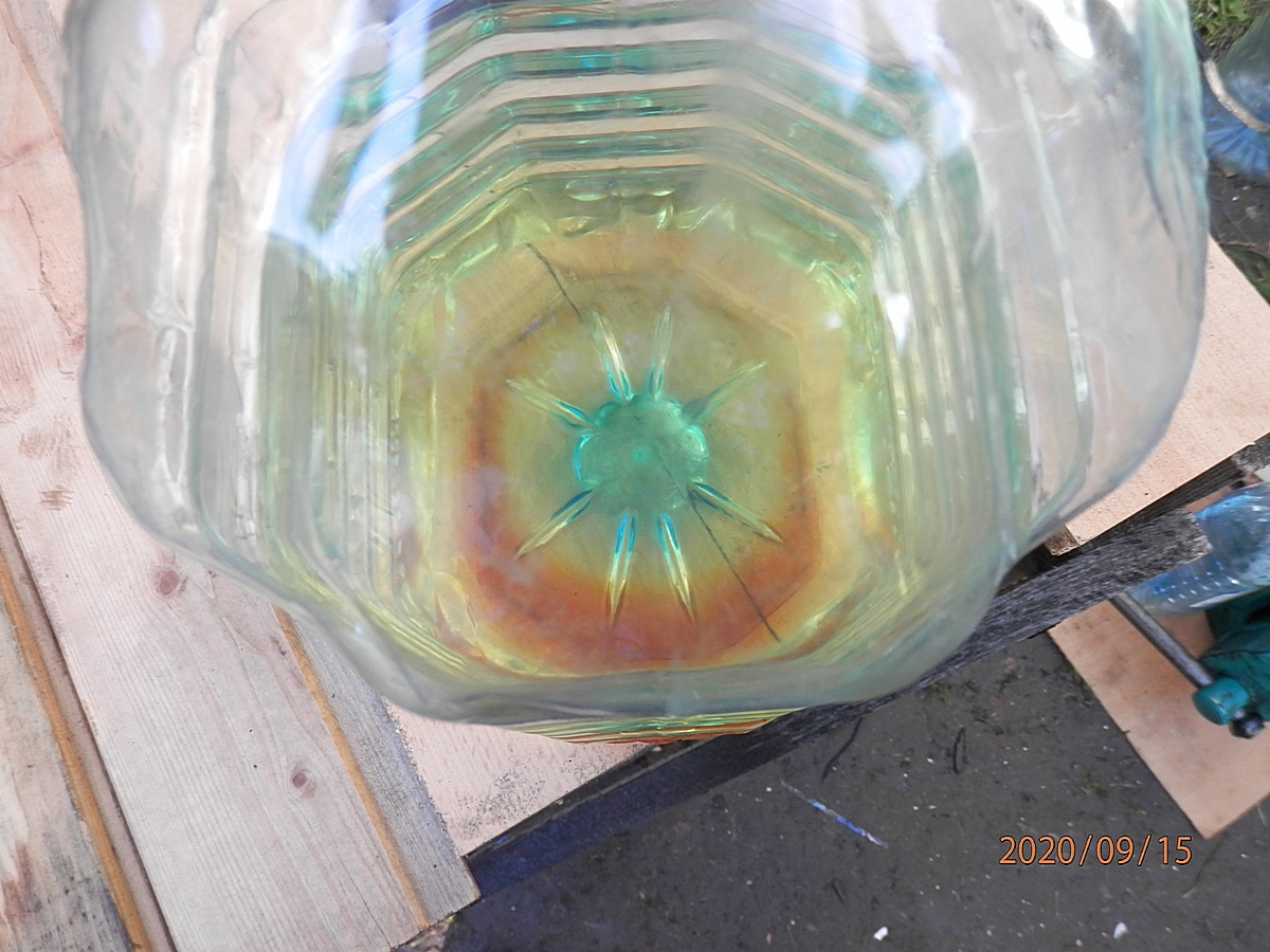

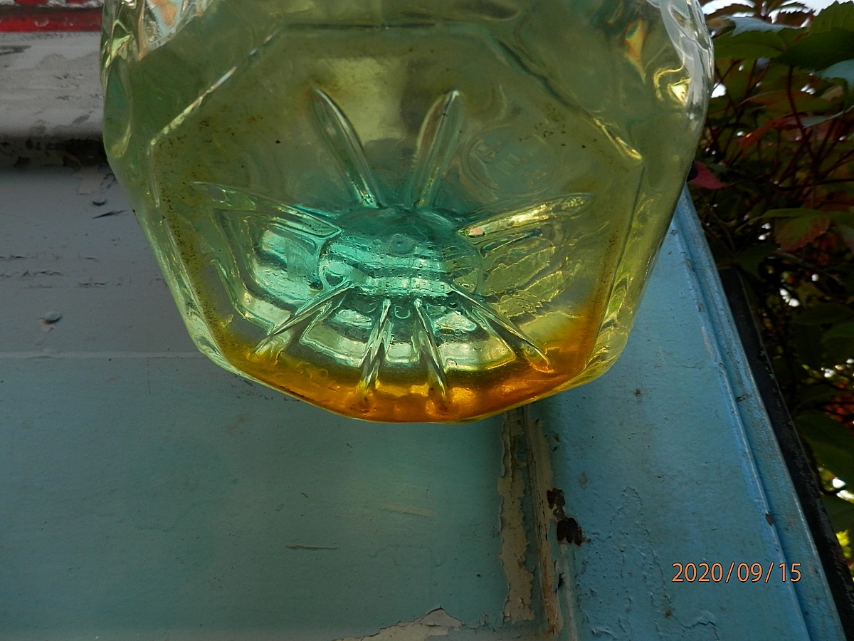

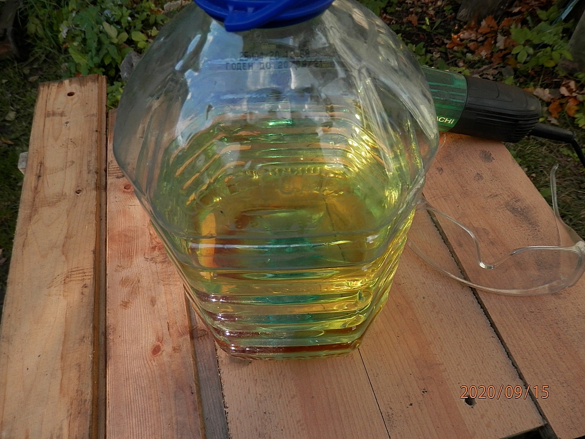

Про бензин у нас вроде темы нет, а может я пропустил, поэтому оставлю свой опус здесь, тема вполне родственная. Нужно мне было некоторое кол-во топлива для мытья грязных железок (ремонт движка), а так как у меня на карте только 95 от ПТК то оно и было закуплено в канистру ёмкостью 20 л.
Из этой канистры отлил 5 литров в пластик, остальное в бак как обычно. Ну а теперь главное, этот пластик и его содержимое спустя двое суток, полюбуйтесь каким говном мы заправляем наши пепелацы, и это за почти 50 рублей литр. Снял во всех ракурсах, чтобы визуально можно было оценить количество этого дерьма (ферроцен ) столь "полезного" для
наших моторчиков.
Ну и на закуску тем кто не в теме https://www.trader-oil.ru/informatsiya/avtomobilnyy-benzin/kak-vybrat-kachestvennyy-benzin/

Отличный пост, а то у меня в железной канистре бензин и по полгода хранится, а что там на дне не знает никто.
В Ростове есть такая сеть местная заправок... красная... после нее все свечи ярко-красного цвета... от окиси железа.
Хреново здесь то, что эта самая окись железа, под иным названием - крокус - материал абразивный для шлифовки, вплоть до шлифовки стекла каковое никак мягким материалом не назовешь. http://himmax.ru/index.php/produktsiya/30-reaktivy/1684-krokus Короче - ферроцен в бензине - дополнительный износ колец.
Я у них давно больше не заправляюсь.

Лукойл и ГазПромНефть- такой шняги никогда не наблюдал...
