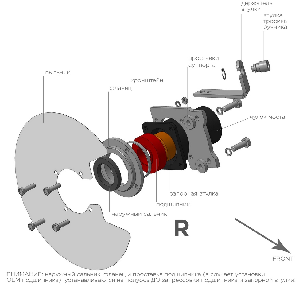

Но зато наконец красивую картинку нарисовал к инструкции по установке :)

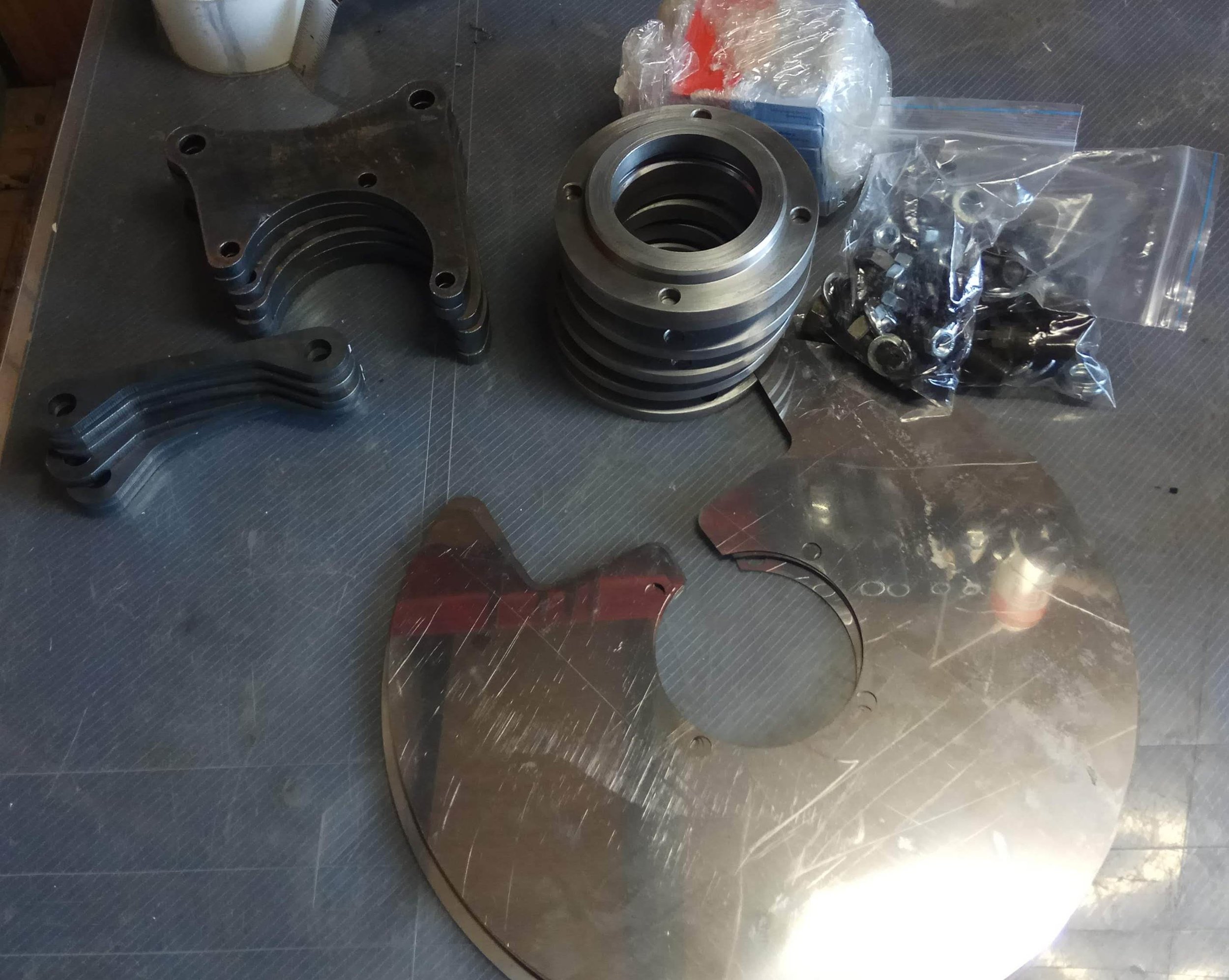

На данный момент в наличии комплект кронштейнов под аккордовские суппорты, 5600. А также пока бета-комплект под суппорты Prius - 4000. Также на следующей неделе будет под суппорты Jimny - тоже 4000. Это всё под стоковый подшипник.

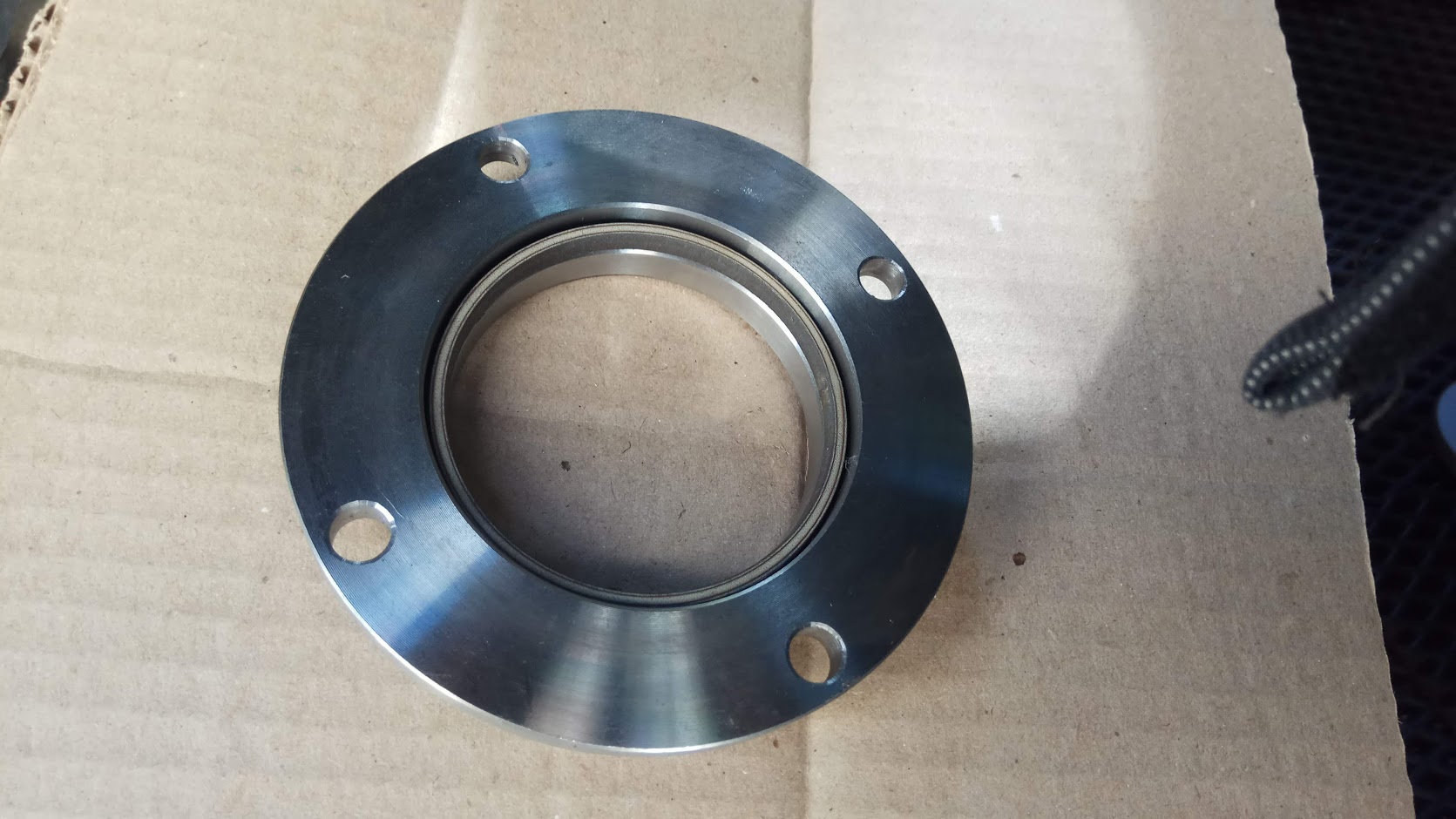

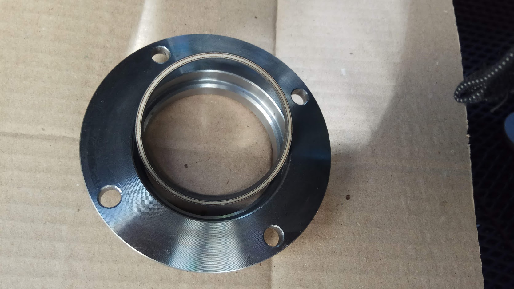

Для увеличения тиражности и снижения накладных расходов избретена (заново) проставка под родной подшипник. Это значит, что теперь крышка моста будет одинаковой и на родной подшипник и на усиленный. А поэтому все комплекты под усиленный подшипник будут стоить столько же, сколько под стоковый!

Комплект доработан до совместимости с более современными суппортами от Аккорда (производства Lucas). Они чуть более распространённые, чем от CL7 и иже с ними
На данный момент в наличии три комплекта. Потом нужно будет заказывать токарку. Учитывая, что предыдущий токарь больше не может работать с мелкосерийкой, и мне придётся искать нового, возможно нормальное такое удорожание...

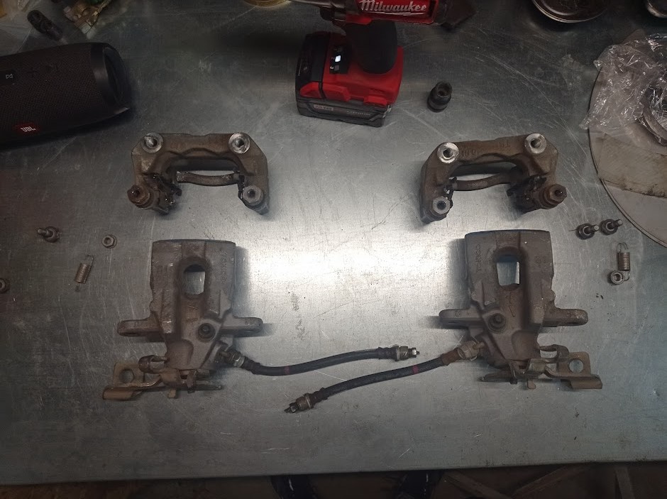

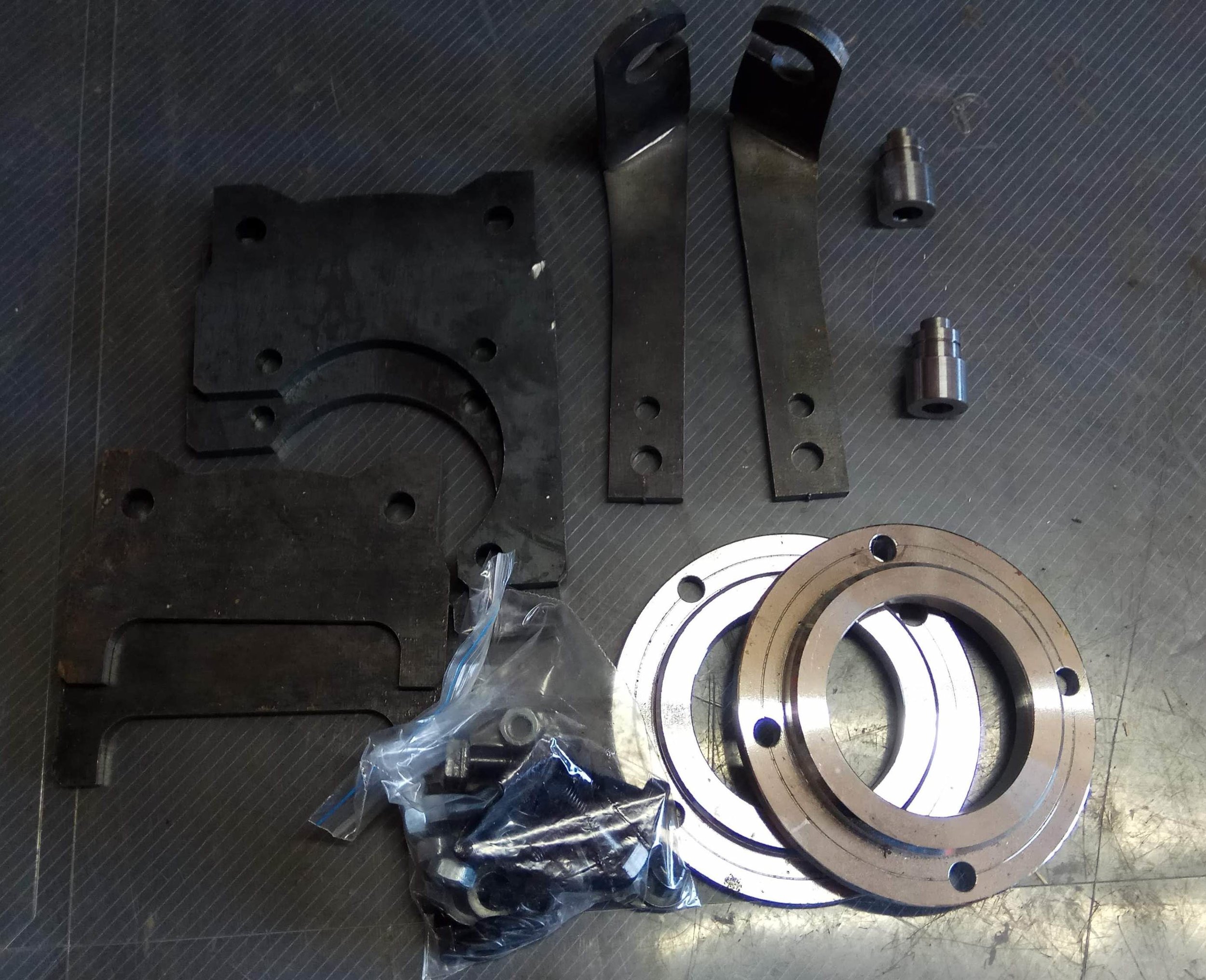

на фото новый кронштейн под суппорт, 2 дистанционные шайбы и 2 переходные шайбы для держателя тросика ручника.

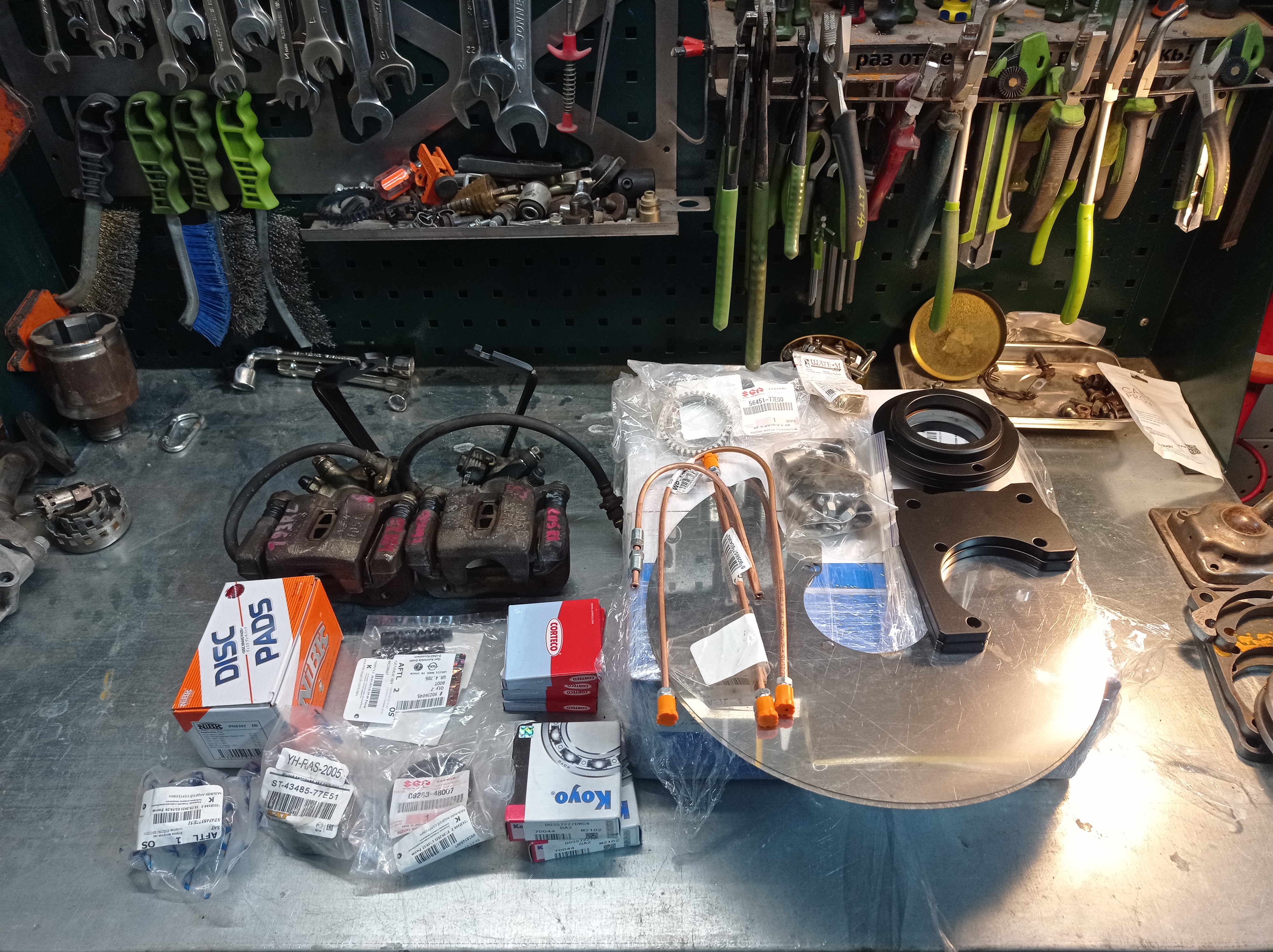

А тем временем последний комплект на базе аккордовских суппортов укомплектован и готовится к отправке в Петропавловск-Камчатский.
Тормозилки перебраны с ремкомплектом Sieken, адаптеры и крышки покрашены порошком. Короче, комплект на максималках.
