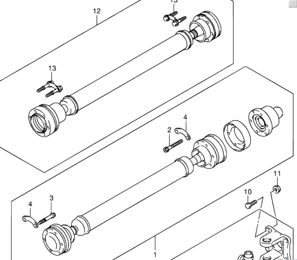

Вы на схеме видите разницу в передних шрусах карданов? Поз.1 у шруса сразу как бы донышко самого шруса видно, из серого металла. Поз.12 есть четкий буртик.
У вас как было?

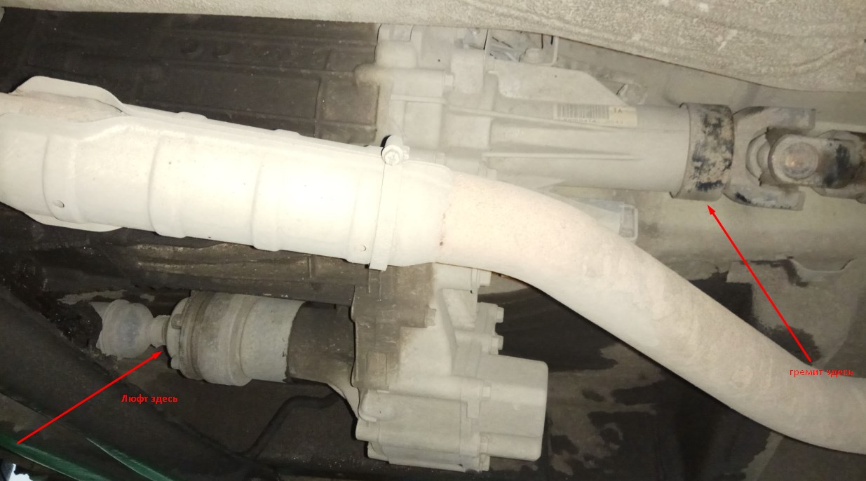

Добрый день! Появился стук при движении в поворотах, глухой и громкий. Иногда один, иногда друг за другом несколько стуков и ударов, машина в этот момент как немного подпрыгивает. Заехал на подъемник. Обнаружили люфт кардана спереди раздатки и постукивание сзади (похожее на подшипник). Слесарь говорит может цепочка растянулась, может помочь банальная замена масла. Подскажите пожалуйста что делать? Разбирать раздатку? Менять подшипники? Масло? В какую сторону вообще копать? Насколько критично? Посмотреть вложение 171664

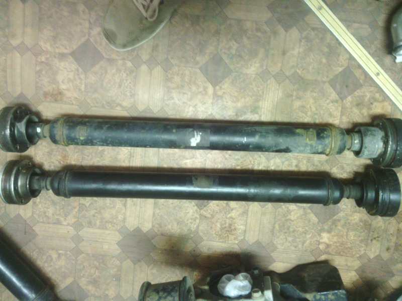

Вот кардан поз.1 - дорестайл, поз. 12 - рестайл. Слева передняя часть кардана.

у меня 2007 года, но по картинке второй кардан похоже...

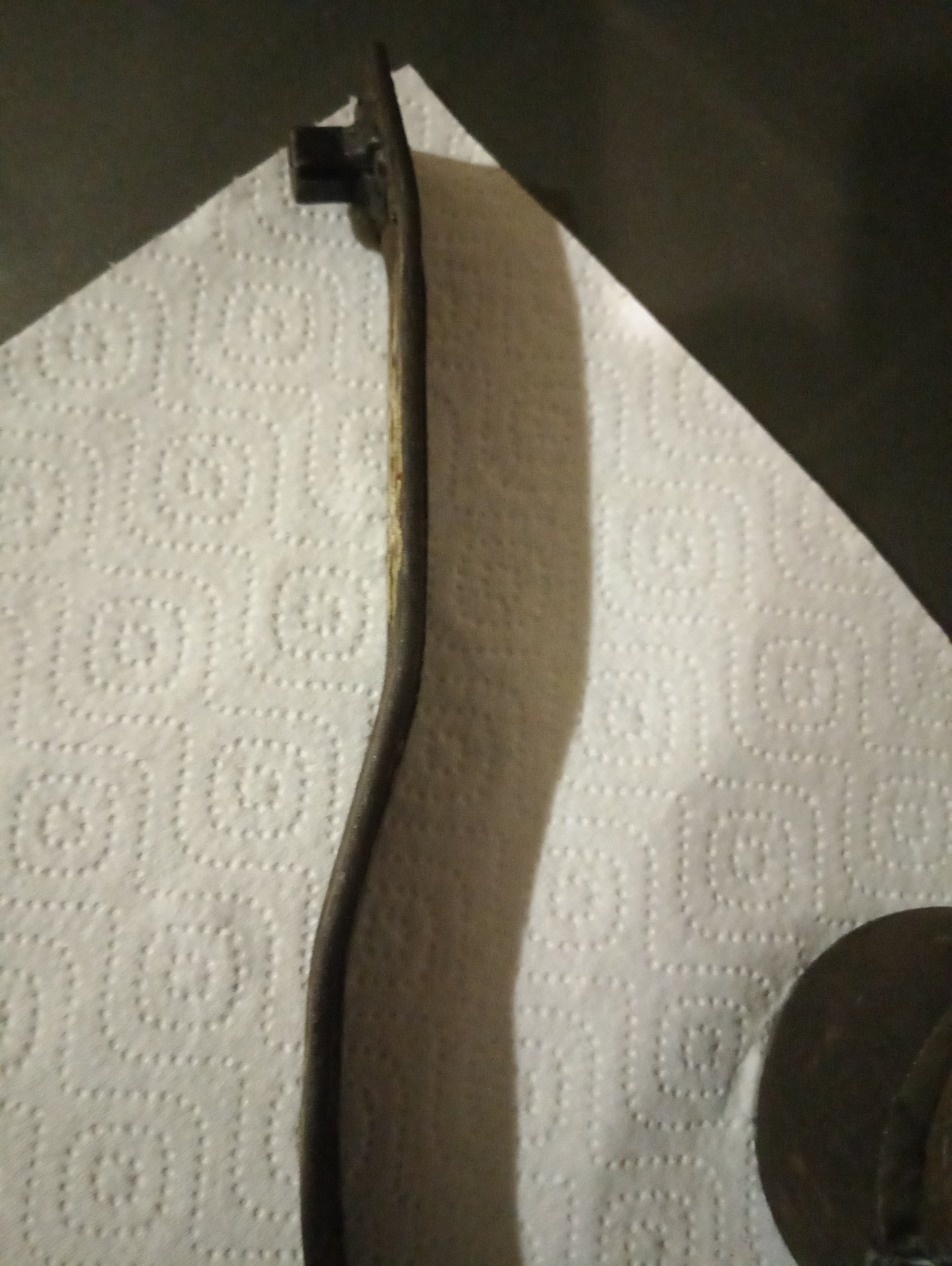

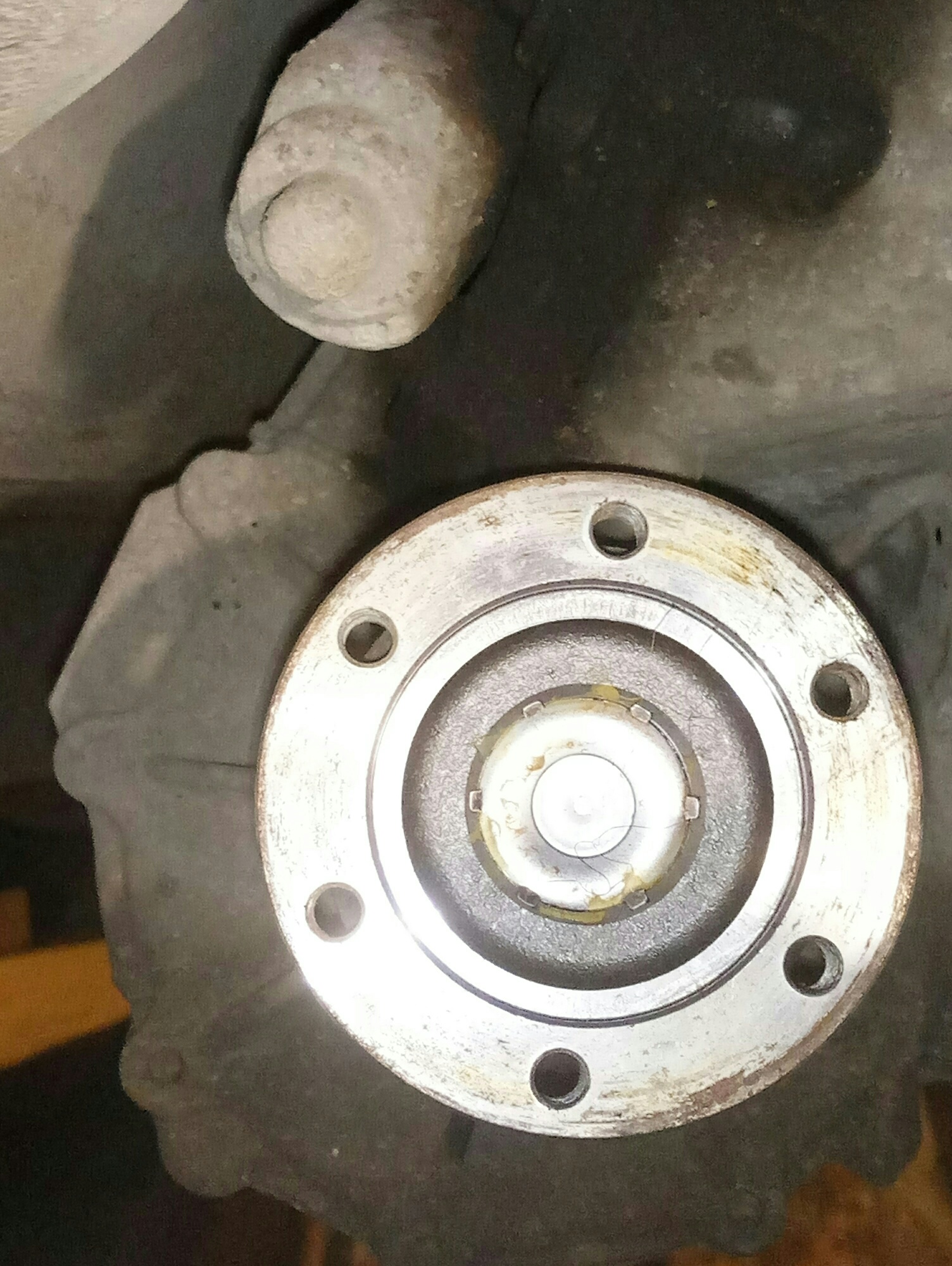

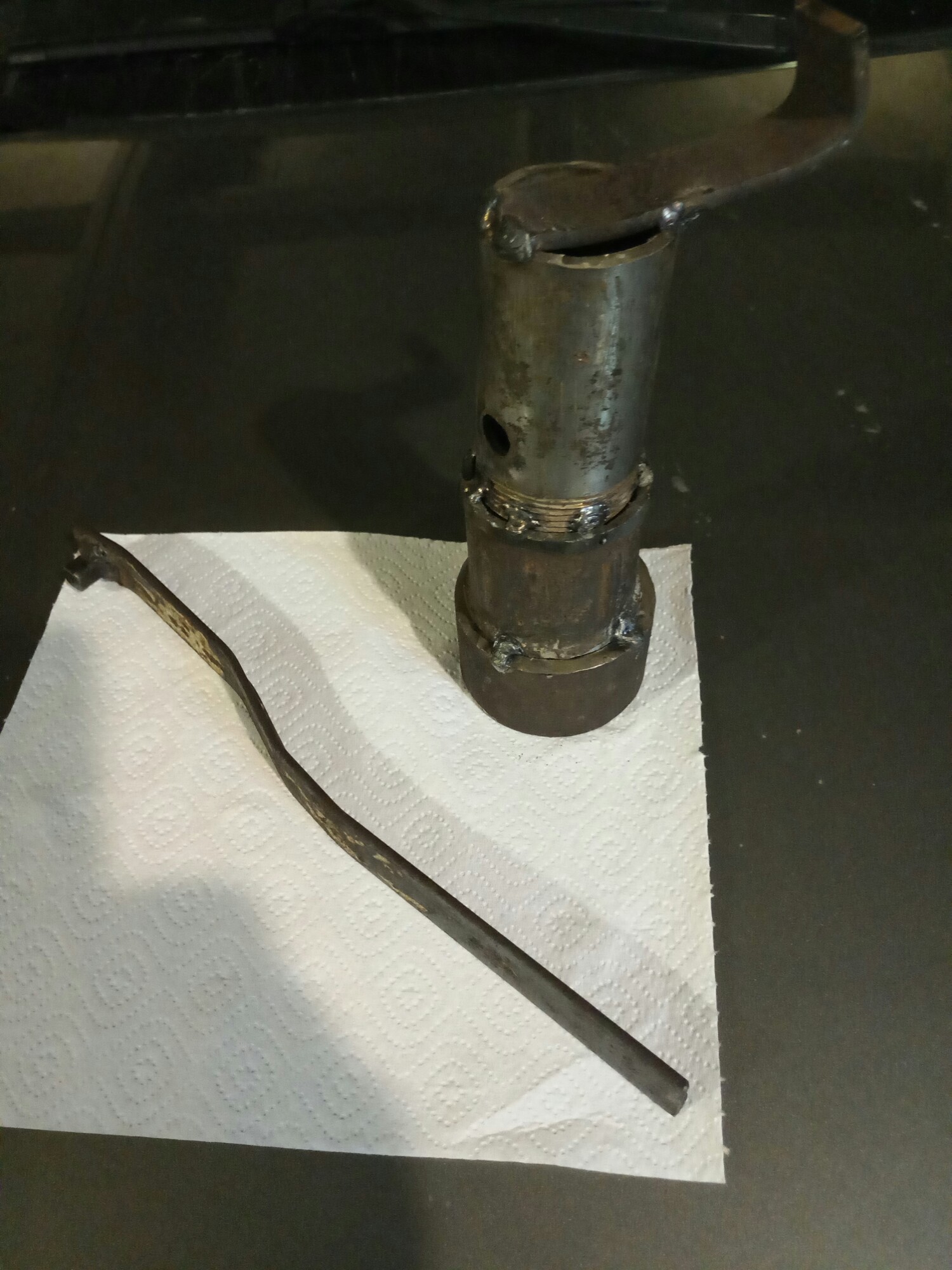

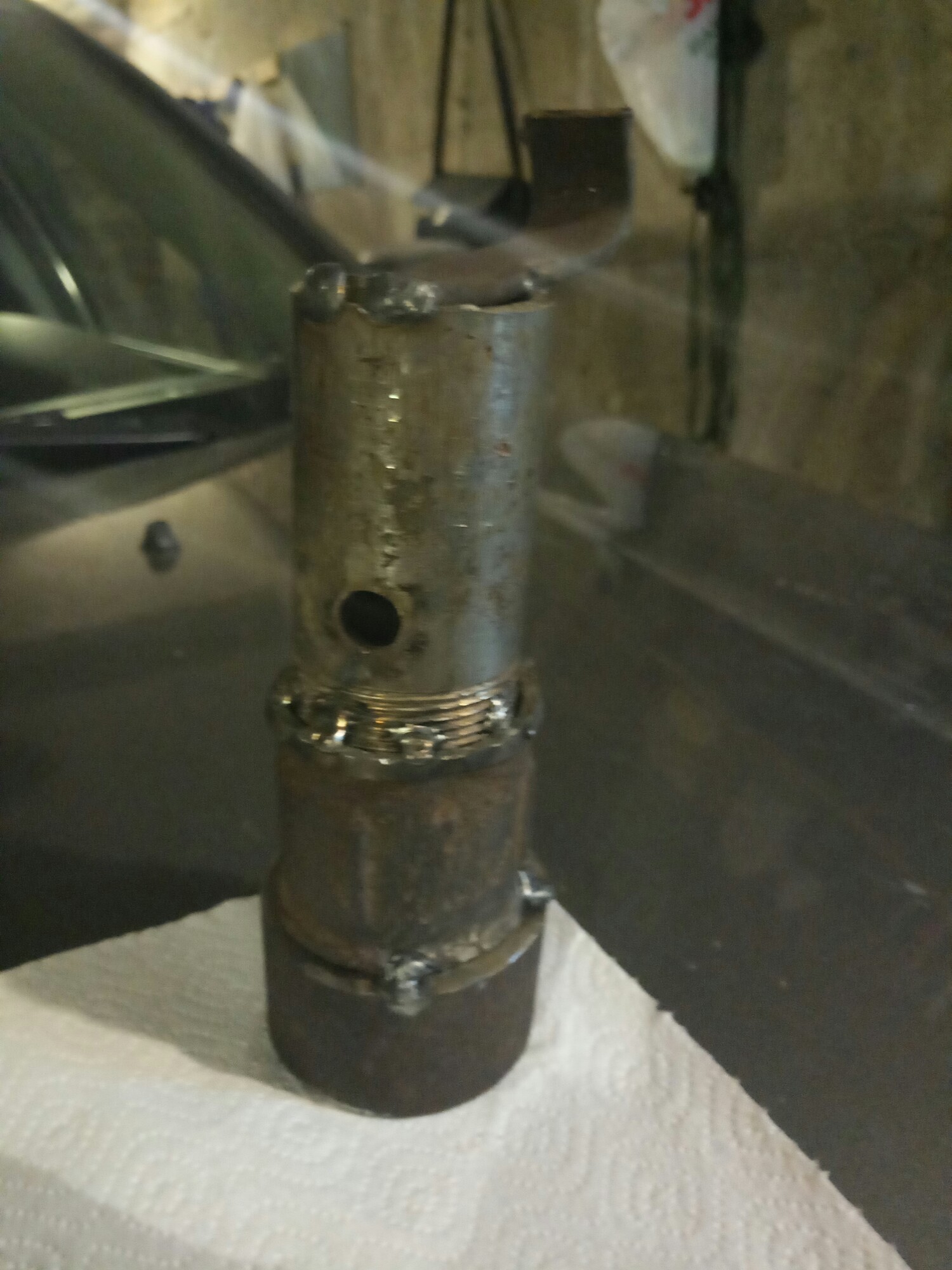

Ну, чтож, закончил с сальником! Пробная поездка в 50 км косяков в результатах работы не выявила. Ничего не течет и не гудит. Теперь детали. Запрессовал сальник сваренной из трех коротких труб оправкой. Хотел прикрепить фото, но так и не понял, почему не хочет крепиться, вроде, размер подходит... Не важно. Чтобы добраться до резьбы фланец диффа пришлось осаживать, в итоге он начал отчетливо болтаться вместе с валом. Было немного стремно, но после того, как затянул на 12,5 оборотов (именно столько насчитал при демонтаже) мятка на гайке совпала с прорезью на валу, где и была повторно законтрена (металл на гайке в месте контровки толстый, ничего ему не сделалось). Крутил все той же трубой, длиной около 1,5 метров, поэтому никаких проблем с недозятягом не возникло.
А вот фото фланца раздатки хотелось бы прикрепить. Вообщем, ничего там не видно, середина закрыта крышкой, края которой завальцованы в нескольких местах. Фланец подвижный. Из тех валов, что представлены на каталожной схеме, мой - верхний.
Хотелось бы прикрепить еще и фото приспособы, которой я кручу пробки картера переднего редуктора (да и другие тоже), но нет так нет. Опишу. Полоса (подойдет любая, я просто взял уголок 25-й и срезал одну полку, только не полностью, оставил 3-4 мм для жесткости) длиной около 30 см, к которой приварил четырехгранник (я взял хвостовик от метчика на 16, покупные четырехгранники нашего производства - дерьмо полное, чуть не запорол пробку на заднем редукторе). Полосу подогнул по месту, у меня получилось в трех местах. Места для вращения верхней пробки хватает чуть больше чем на 1/4 оборота, что нормально для работы. Короче, с этой приблудой никакой Камасутры уже не нужно, все скучно и буднично. Не претендую на оригинальность, возможно что-то подобное на форуме уже обсуждалось.
Разобрался с фотками, прикладываю.

У дорестайла передний флянец раздатки вроде на стопоре держится, у рестайла уже гайкой.
Вроде так должно быть.

Да, пожалуй, меня ввел в заблуждение задний фланец, который, как следует из схемы, является частью кардана. Видимо промежуточное кольцо снялось у меня с карданом и я принял их за одну деталь.
Именно так. Может сняться по-разному. Ещё флянец раздатки теряют на дорестайлах если снимают передний кардан и ездят без него. Бывает и такое.

Внешне какой нужен знаю, знаю чем отличается, см. фото верх это для машин с 2008 года, низ с 2008.
неужели у них одинаковый номер?
поясню причину поста:
купил новый в упаковке, номер тоже 27101-66J01, но он оказался немного другим сам по себе + входной фланец вообще другой.
