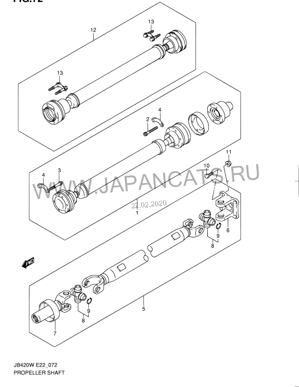

Из тех валов, что представлены на каталожной схеме, мой - верхний.
Разве? Как раз нижний, под №1, и флянец раздатки как бы с ним идет.

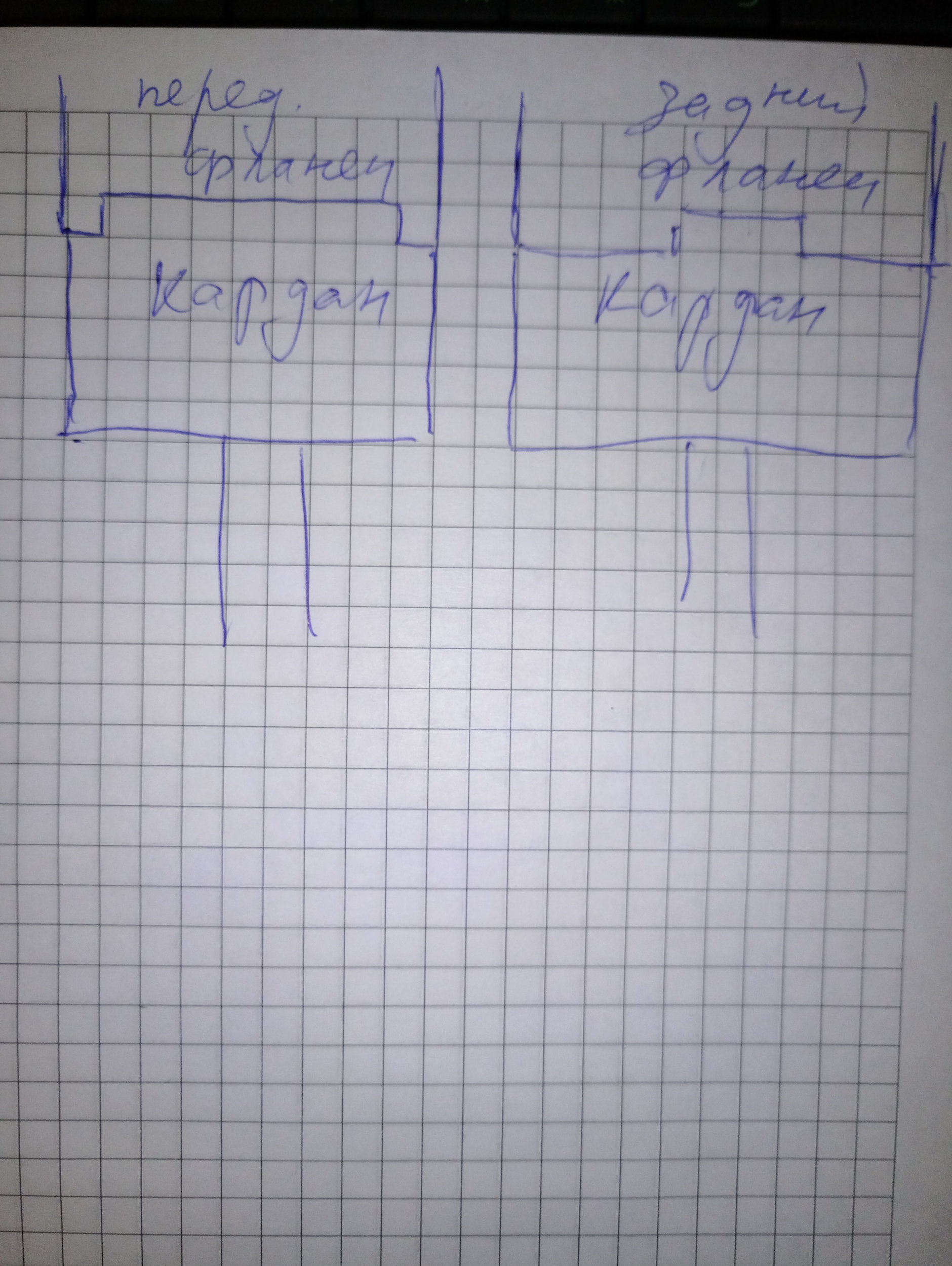

Насчет укорачивания кардана: а не может задний хвостовик сместиться внутрь раздатки?По-моему на форуме видел инфу,что он подвижный.Масло сопливит именно через сальник. Может будет результат от использования WD-шки,посмотрим.Спасибо за ответ!
Как бы не запутать... Передний и на задний шрусы кардана имеют одинаковый принцип крепления к фланцам - внутренний. Т.е. посадочное шруса входит в больший диаметр на фланце. Передний шрус заглубляется на 7-8 мм внутрь фланца редуктора, а задний - плоскостью прилегает к плоскости фланца раздатки, а посередине небольшая часть выступает и при сборке входит на те же 7-8 мм внутрь фланца. На фото, в принципе, видно это углубление. Нарисовал, как смог. Ну, не технарь, что сказать.
Ты уточняй про что пишешь про задний хвостовик раздатки или про задний фланец переднего кардана. Подвижный хвостовик у раздатки сзади (вроде перемещается по шлицам на заднем валу раздатки), передний прикручен гайкой.
Ты вроде писал что пытаешся снять передний кардан- у него вроде подвижный передний ШРУС в осевом направлении.

Может не совсем корректно с технической точки зрения, выразился. Я имел в виду хвостовики, которые соединяет кардан. Т.е. передний - хвостовик диффа (он и течет), а задний - передний хвостовик раздатки. Сложно как-то, если подумать :). Короче, читал где-то, что передний кардан нельзя снять и продолжить движение, т.к. может выдавить хвостовик из раздатки. По крайней мере один владелец НСГВ утверждает, что задний кардан с одним из хвостовиков (не помню каким) удалось сместить внутрь картера. Может и передний кардан работает аналогично?[DOUBLEPOST=1507660863,1507573112][/DOUBLEPOST]Вообщем, кардан снял. Как и предполагал, прихватило ржой посадочный пояс.WD рулит! А смещение, все-таки, обеспечил хвостовик раздатки. Даже немного масла вытекло из под его сальника. Двигается фланец по валу вполне свободно. Гайка, видимо, предназначена для ограничения хода.

Ребята помогите с выбором кардана переднего.....на Гранд Витару 2007 АКПП 2.0 ....Взять б/у за 15т. и на него докупать шрусы и пыльники?...Взять
Febest ASSZ-PSJB420 но он не совсем подходит, а по вину пробивается как на
Grand Vitara II (JT)2.7 4WD (JB627) [H 27 A] 185 л.с. Бензиновый2007 - 20082007
Или всё таки оригинал? Но цена блин ..... CImage.png Каталожный номер 27101-66J01
Причём подходит только тот , что по центру под номером 1...Цена 29-56т.р

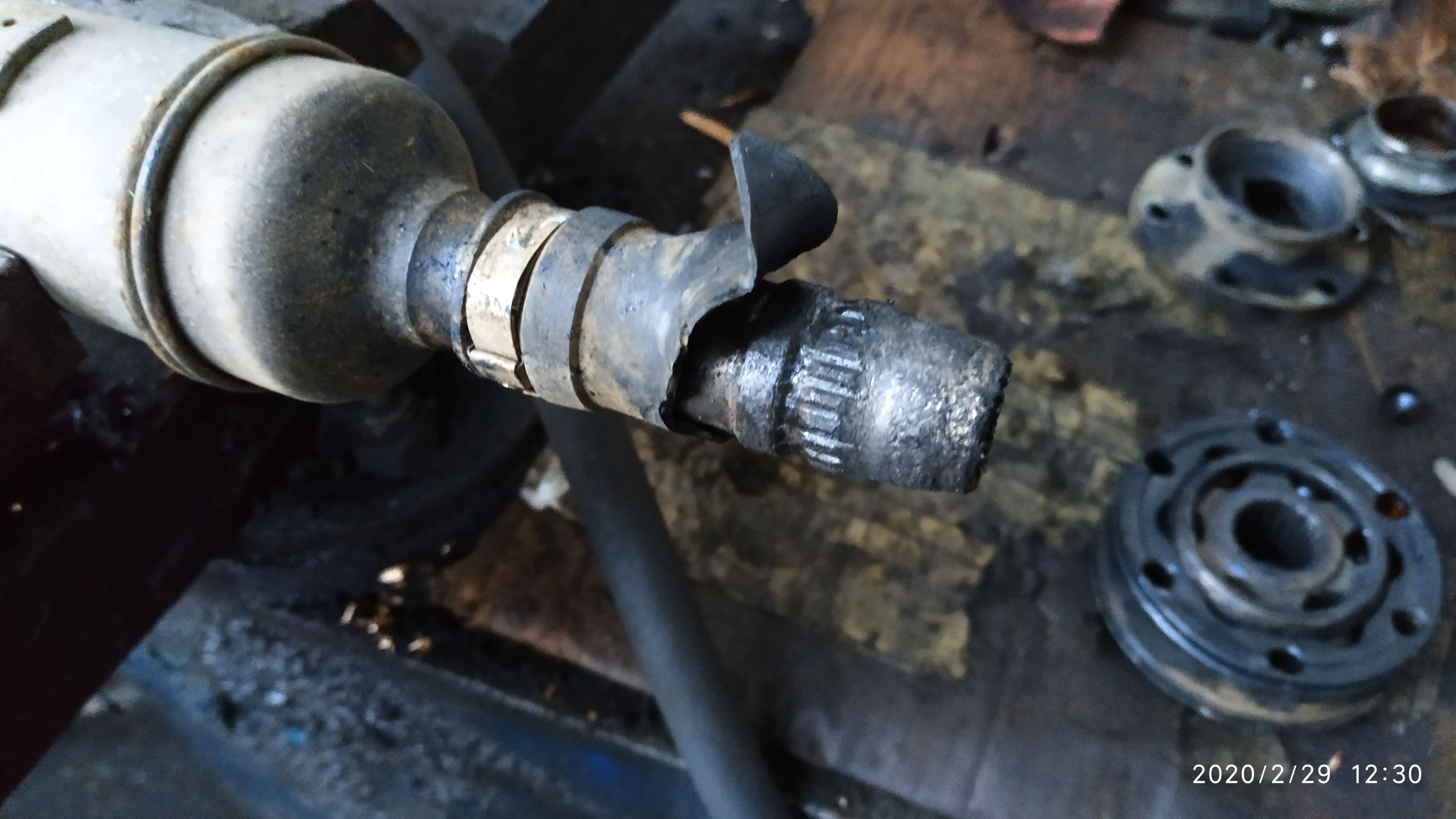

А вот и виновник.....Заклинил шрус и провернуло..И теперь с полной уверенностью могу дать рекомендацию.....Если задний шрус пришёл в негодность, то только замена самого кардана...Без вариантов.....Передний шрус можно отдельно ставить.
значит совсем мало поработал. метал сырой. я как то пытался поставить рулевой наконечник .\монро\ .резьба сразу срезалась от простого ключа. теперь очкую т.к. стоит натяжной механизм ролика от фебест.
походу надо оригинал заказывать хоть и дорого
