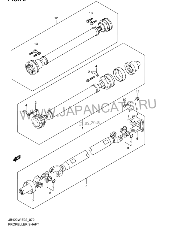

Ребята помогите с выбором кардана переднего.....на Гранд Витару 2007 АКПП 2.0 ....Взять б/у за 15т. и на него докупать шрусы и пыльники?...Взять
Febest ASSZ-PSJB420 но он не совсем подходит, а по вину пробивается как на
Grand Vitara II (JT)2.7 4WD (JB627) [H 27 A] 185 л.с. Бензиновый2007 - 20082007
Или всё таки оригинал? Но цена блин ..... Посмотреть вложение 194280 Каталожный номер 27101-66J01
Причём подходит только тот , что по центру под номером 1...Цена 29-56т.р
