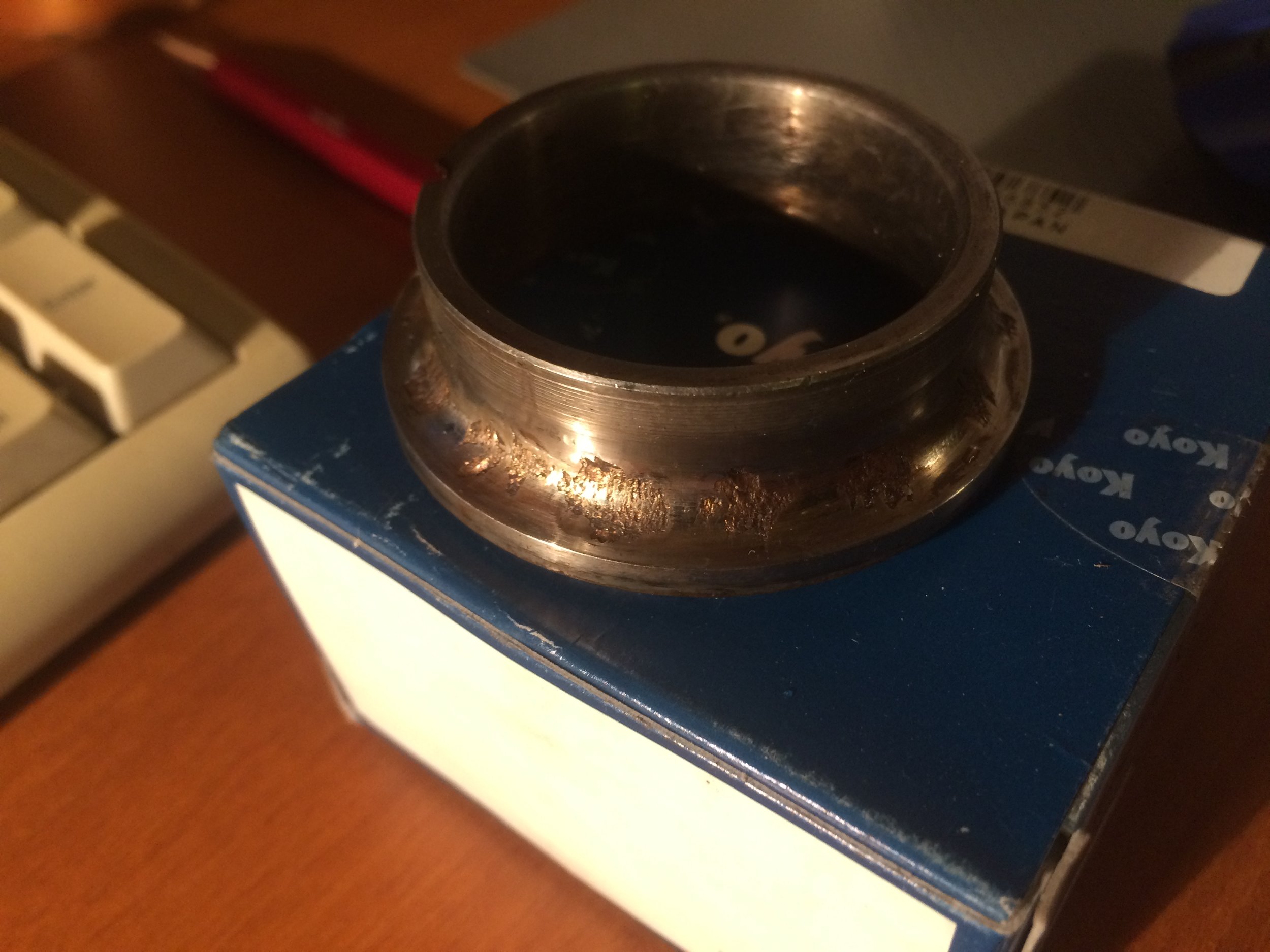

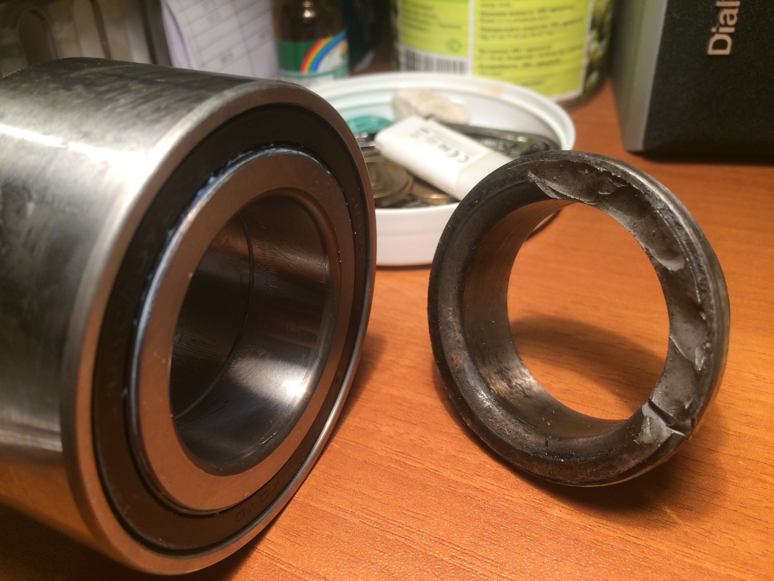

Отпишусь по итогу:
Решил пока сам поменять ступичный чтобы не платить в сервис. Сдох именно он!!!!
Как писал выше все признаки НЕ указывали на ступичный... однако....
Внешняя обойма "изъедена", демонтаж показал что металл слабый и можно даже сказать подозрительный.
Для сравнения новый и старый подшипник. Убитый подшипник КОЙО прожил всего 1,5 года. И это второй случай аналогичный. Вывод: либо это была плохая партия (или подделка) либо в сервисе мне их заколотили кувалдой. Я склоняюсь к первому. даже геометрия какая то немного другая.
Отмечу:
- При замене ступичного и снятии "кулака" (не помню как правильно для такой подвески) не пытайтесь
снять датчик АБС - отсоединяйте штекер под капотом и всё делайте с ним "на кулаке"
- Очень неприятно попал молотком по пыльнику рычага, в итоге произошёл маленький разрыв. Обидно, т.к.
рычаг свежий родной сузуки в отличной форме. Буду лечить на время резиновым усиленным изделием №2 в 2 слоя (там как раз выходит удобно, думаю это сработает)
- Несмотря на опыт при запрессовке ступицы в "кулак" внутренний упор сделал не в подшипник, а в "кулак". Как итог - внутренняя обойма вышла на 3-4 мм. Вовремя увидел, сделал всё правильно, обойма встала на место. Надеюсь что это не критично для уплотнительного кольца на подшипнике (вообще на заводе он так и прессуется)
- При снятии элементов увидел что СОВСЕМ НОВЫЙ шрус Зеккерт (германия) люфтит. При этом никаких признаков что он плохо себя чувствует нет.[DOUBLEPOST=1511011341,1511011098][/DOUBLEPOST]То что касается подшипника на промвалу буду менять позже т.к. гул "поломки" исчез. В сервис не хочу, наверное сделаю пресс и буду менять сам.
