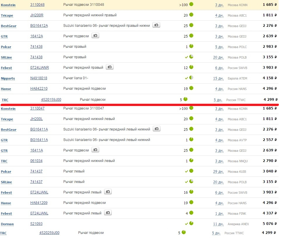

Покупать каждый год рычаги не радует, а к рычагам GTR нет шаровых(((Всем старожилам и не очень привет! Смотрел тут рычаги на наши авто, столько появилось аналогов... Оригиналы после некоторого "кризиса" выросли с 4000 до 5800 руб, а аналогов появилось море. Интересуюсь, может что-то приличное среди этих заменителей есть?
Нета ниссановская в GTR влезет?
Если получится, пишите сюда, весь форум будет благодаренили проще выпрессовать опору из рычага gtr и подобрать аналоги
Видимо Вы очень аккуратный водитель или дороги у вас в городе нормальные...Стоят GTR, 50ткм полет нормальный.:good2:
Я бы не сказал, что дороги хорошие, но езжу аккуратно. Шаровых взял 2.Видимо Вы очень аккуратный водитель или дороги у вас в городе нормальные...
У меня gtr прошел примерно 15-20 тыщ и запасные шаровые кончились(покупал про запас всего 1шт)((
За то теперь будет два комплекта рычагов под разные шаровые, как появятся для gtr обязательно прикуплю с запасом))

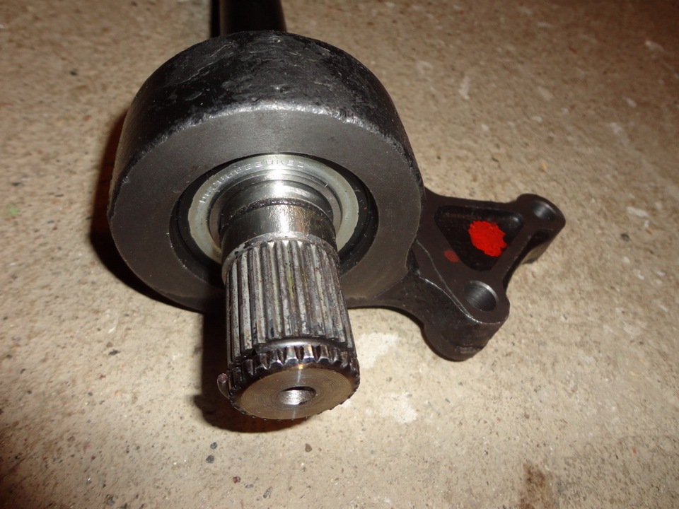

Размер у него нестандартный d28хD58хB22 + есть люфт до 1мм, его аналог 62/28 но они идут со стандартной шириной до B=16мм...27831-54G00 - оригинальный номер (стоит около 2000р с ожиданием 10 дней).
Можно и заказать, но хотел пробить размер. Может и без ожидания куплю.

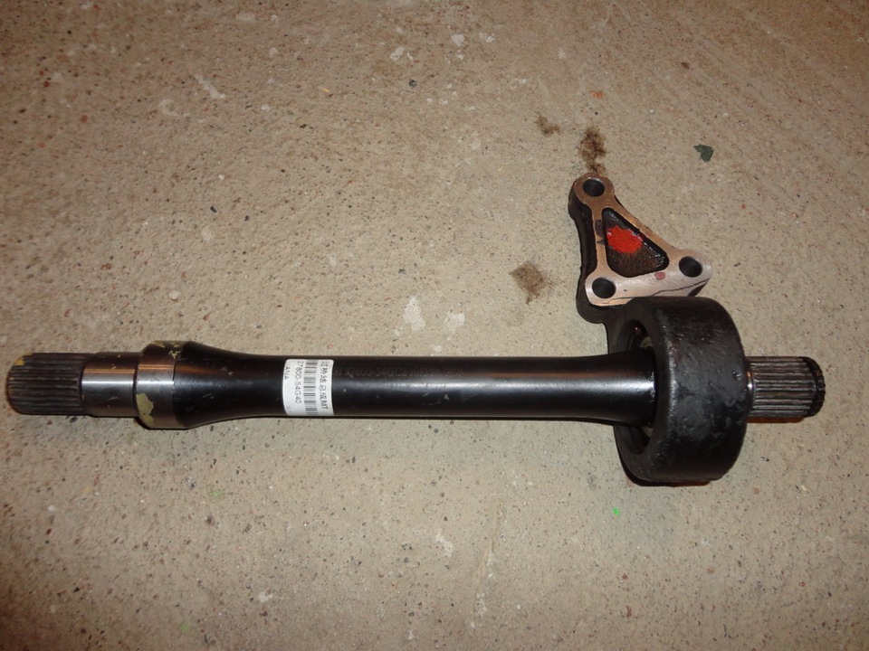

Вообще должен, а так штанген Вам в помощь!)А оригинал подойдет к не оригинальному пром Валу? Вдруг там размер другой (Китайцы могут поменять под стандартный подшипник).
Уже как год гудит при любой скорости, да и поставил его б/у, вместе с промвалом когда все проржавело.... Грешил на ступичный подшипник слева, поменял, но после замены гул остался хоть и подшипник действительно козлил...(А у Вас какие симптомы для замены?
Я не знаю, какой там подшипник, и посмотреть не могу - давно такие мне не поставляли и вряд ли будут поставлять уже. А т.к. вал неоригинальный, то есть вероятность, что он отличается. Хотя скорее всего все же не будет отличаться.А оригинал подойдет к не оригинальному пром Валу? Вдруг там размер другой (Китайцы могут поменять под стандартный подшипник).
Нужно у Kasik спросить - что бы посмотрел маркировку.

Если не трудно - посмотрите.меня сейчас есть новый оригинальный 2WD, могу на нем попробовать посмотреть параметры, но уже выше DmitriyNPu выкладывал эту инфу.

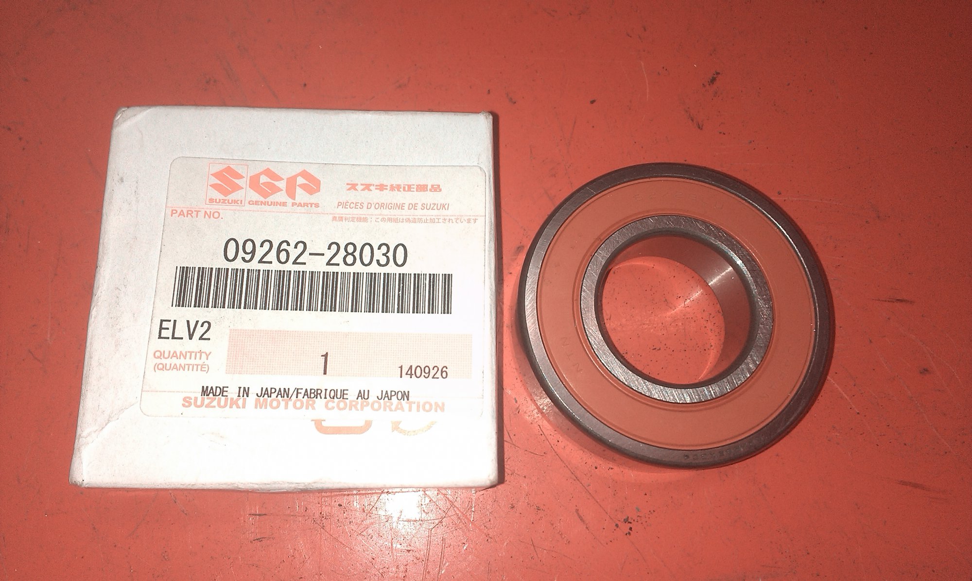

Оригинальный номер подшипника по каталогу - 27831-54G00KASiK сказал(а): ↑

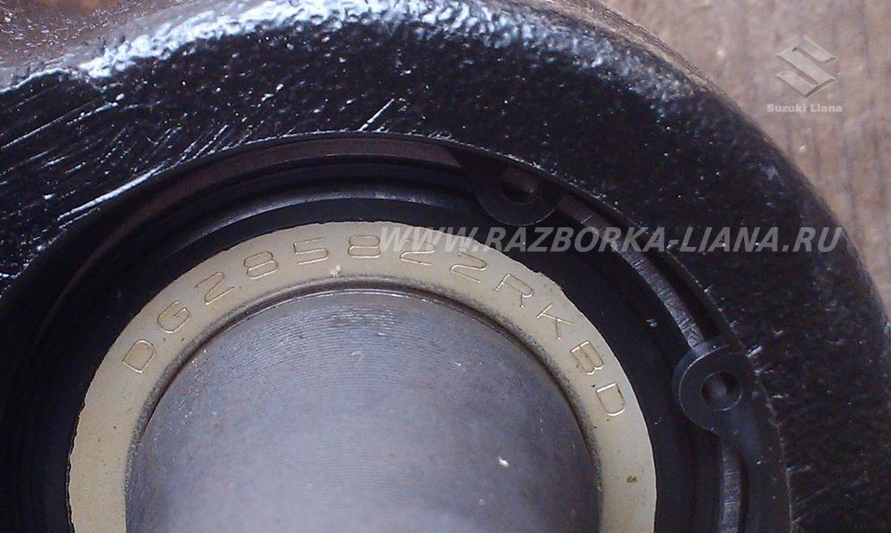

Видимо, ничего, кроме оригинального подшипника нет. Удается найти только с шириной 16мм. Предлагают на форумах просто шайбами или чем-то иным добрать до нужной величины со стороны стопорного кольца.Оригинальный номер подшипника по каталогу - 27831-54G00
Номер, написанный на подшипнике - KOYO DG285822RKBD
Размеры такие, как ранее указывал DmitriyNPu (я только ширину не смог точно измерить, не стал разбирать вал) - 28х58х22
