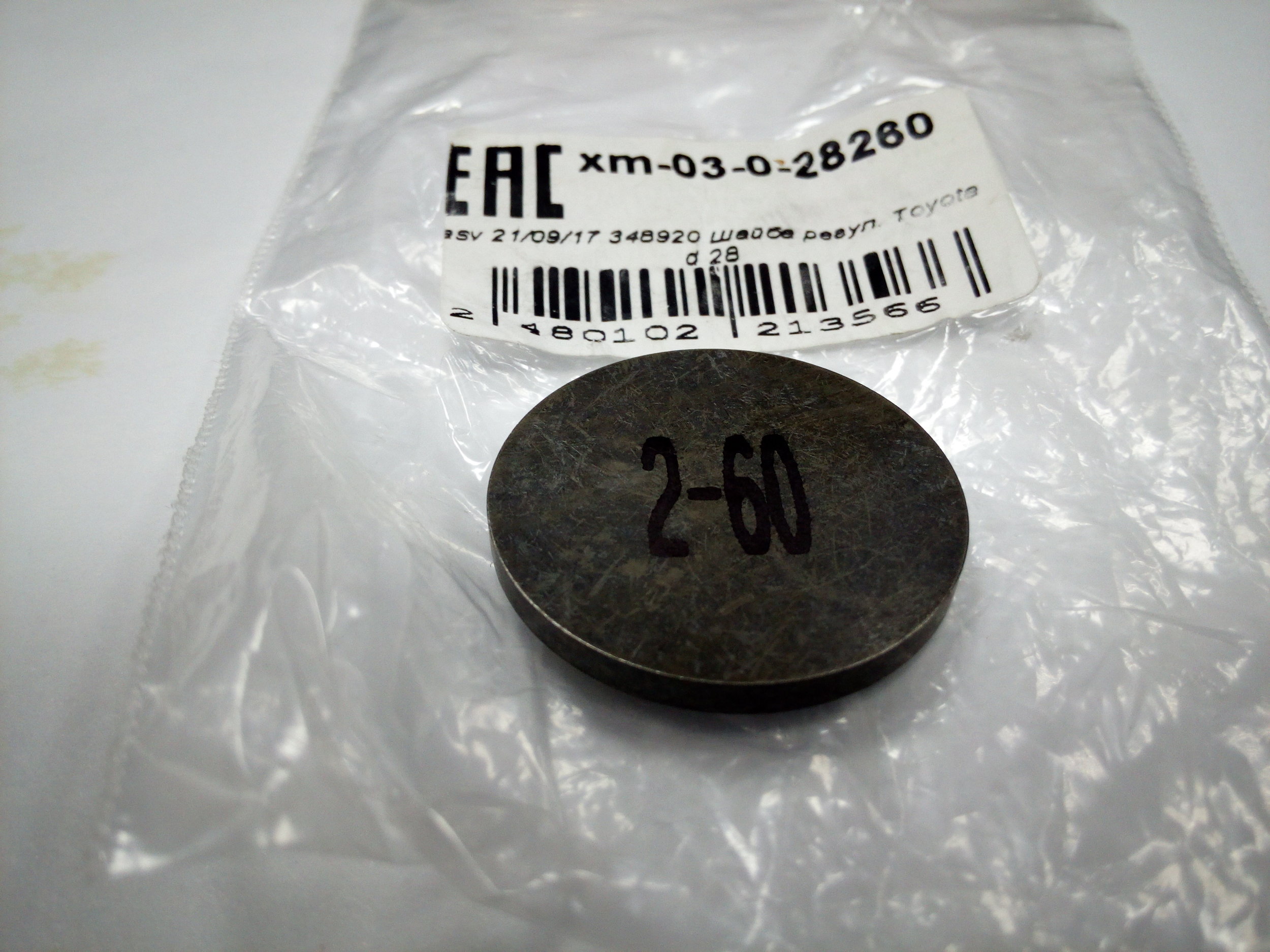

Заказал на выпуск 2 шайбы METELLI 03028260 по 103 руб.
на впуск шайбы ждать 3 недели, поэтому придется шлифовать.[DOUBLEPOST=1512053830,1511863725][/DOUBLEPOST]Приехали шайбы на выпуск.[DOUBLEPOST=1512542974][/DOUBLEPOST]Проблема решена. Тема закрыта.
