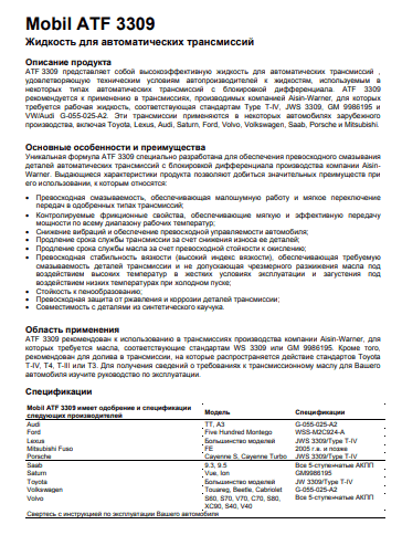

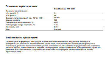

3314 льют в Айсин. Еще 3317 или 3309..Только 3314 стоит больших бабосов. 3309 точно красное...[DOUBLEPOST=1520710891][/DOUBLEPOST]
