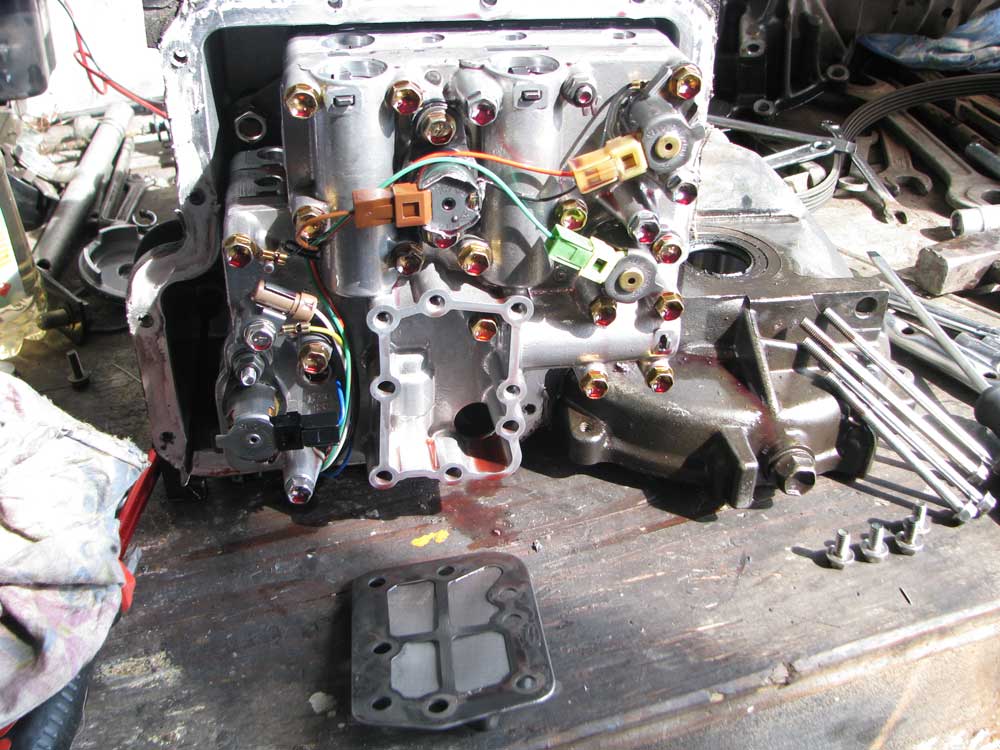

Нашел причину почему машина катится назад на D и почему без газа сама на едет на D...(Цитирую с форума Агрегатка)
Начнем все с начало для понимания ситуации в акпп jf405 (jf402 a4cf0) НЕТУ ДАТЧИКА ДАВЛЕНИЯ (тобишь обратной связи с мозгами акпп ), параметр (график) давления прописывается на заводе, в следствии эксплуатации авто появляются утечки (во втулках тефлонках в клапанах ГБ) -> давления не хватает что бы включить пакет.
На холодную обороты двигателя больше 1000 при включения режима D (давления хватает для включения пакета) авто трогается НОРМАЛЬНО. А вот когда мотор прогреется и обороты упадут ниже 1000, акпп прогреется и мозг акпп снизит давления линейного солика - при включении режима D пакет не загрузится (из-за естественного износа акпп давления не хватает) при повышении оборотов двигателя давление возрастает пакет зажимается и УДАР (как будто на механике бросаешь сцепление на 2000 оборотов), и еще катется назад под горку.
Есть два выхода из этой ситуации: забить новый график в эбу акпп или вручную отрегулировать сокик линейного давления
Для управления линейным сокиком в акпп идет управляющий минус на фото он желтый прикручен с датчиком температуры под один болт
если его отрезать(разорвать) то солик будет открытым и при загрузке D и R будут удары (аварийный режим), но зато при трогании ударов не будет
Как я Сделал
Смотрим косу проводов что торчит из акпп (с наруже), находим желтый провод (в косе акпп желтый, в подкапотной этот провод черный ), разрезал провод удлинил (вывел вверх под капот для удобства) и впаял переменный резистор, прогрел акпп и подобрал "золотую середину" у меня получилось 15 Ом, в магазе купил резистор впаял его в разрыв желтого провода заматал изолентой.
Проблема РЕШЕНА

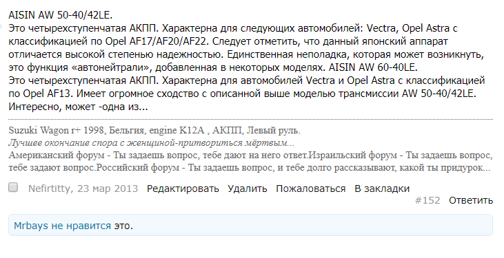

Ещё раз спрашиваю..Это что за выходка?
Я только сейчас увидел что поставил отметку "не нравится"-это произошло случайно,я даже не знал о такой функции на форуме.прошу прощения )
Принимается. Спасибо. Без обид. Это просто цитата откуда-то, уже и не помню.[DOUBLEPOST=1521659840,1521659794][/DOUBLEPOST]Надо снять пометку.
