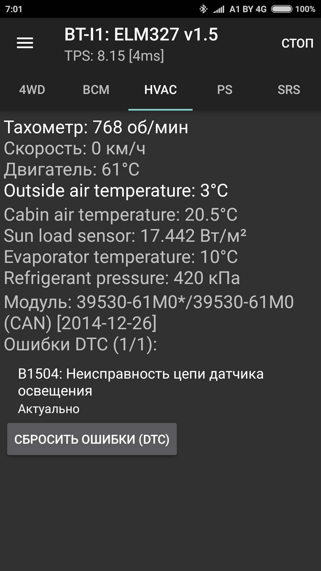

На всякий случай, возможно кто-то, как и я, был не в курсе. Просто для информации.
Подключил ELM327 и программа SZ Viewer выдала ошибку В1504 - ошибка цепи датчика освещения. Как оказалось, это как бы и не совсем ошибка - она появляется, если диагностику проводить при недостаточной наружной освещенности. В условиях нормальной освещенности данная ошибка отсутствует (если, конечно, с датчиком все ОК :) )
