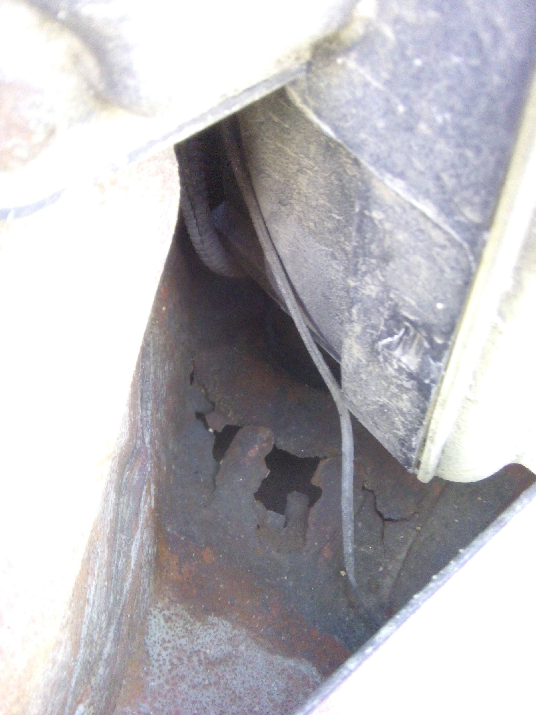

А как себя чувствует кузов? Рама?
С рамой все отлично, заводской антикор пока держится. ЛКП родное покрывается жучками на лобовухой и на дверях у стекла. Сквозную коррозию обнаружил только в одном месте, и то снаружи не видно: под передними фарами.
У заднего бампера тоже скоро будет дыра.
