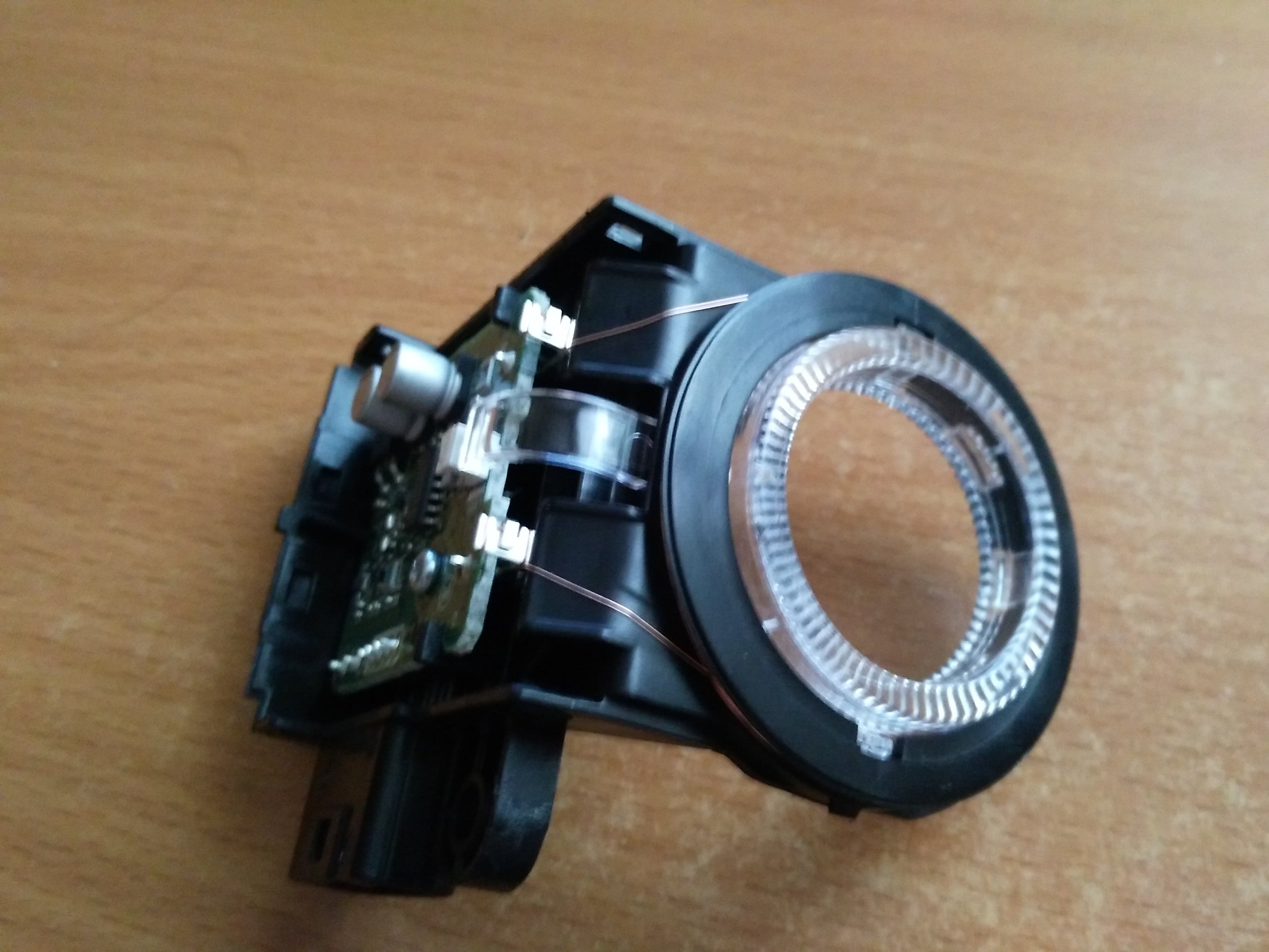

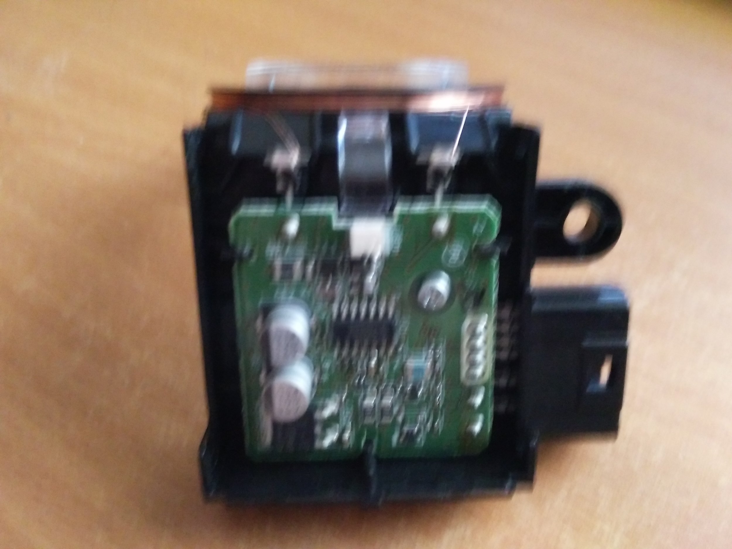

Блок заменили, машина снова заводится!:dance3:
Старый разобрал, думаю ремонтировать его не вариант.
Ну почему. Если дать вдумчивому творческому электронщику....
Возможно, там банально проблема в контакте, как это часто бывает.
Интересно.
Интересно.
Теоретически конечно можно подчинить. Но в наших мухосранях такого электронщика надо ещё найти и цена вопроса.

Думаю, что это не сам ИММО, а модуль связи с ИММО. Уж слишком простенький. Еще бы фотку по четче, а то все смазано, микросхему не видно.
