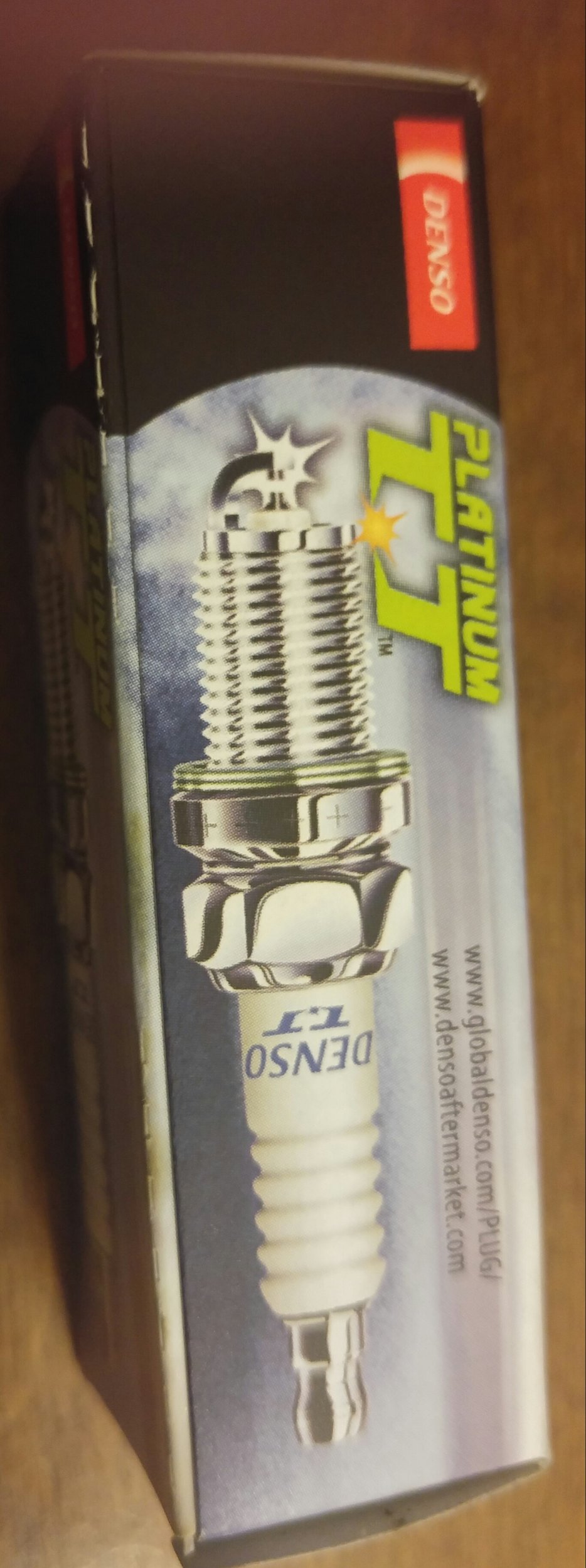

Машулька_К, Тему "новую" открывать не нужно (уже есть по Вашей проблеме ) . У Вас какие свечи стоят ?

А до них какие стояли ?[DOUBLEPOST=1523250903,1523249698][/DOUBLEPOST]У меня Лиана на "иридии" работает хорошо, а на "никеле" ( новых) начинаются "пропуски". :)

Да,я про это и пишу,никель,но электроды ,как иридевые.Пару дней назад поставил такие,всё нормально.

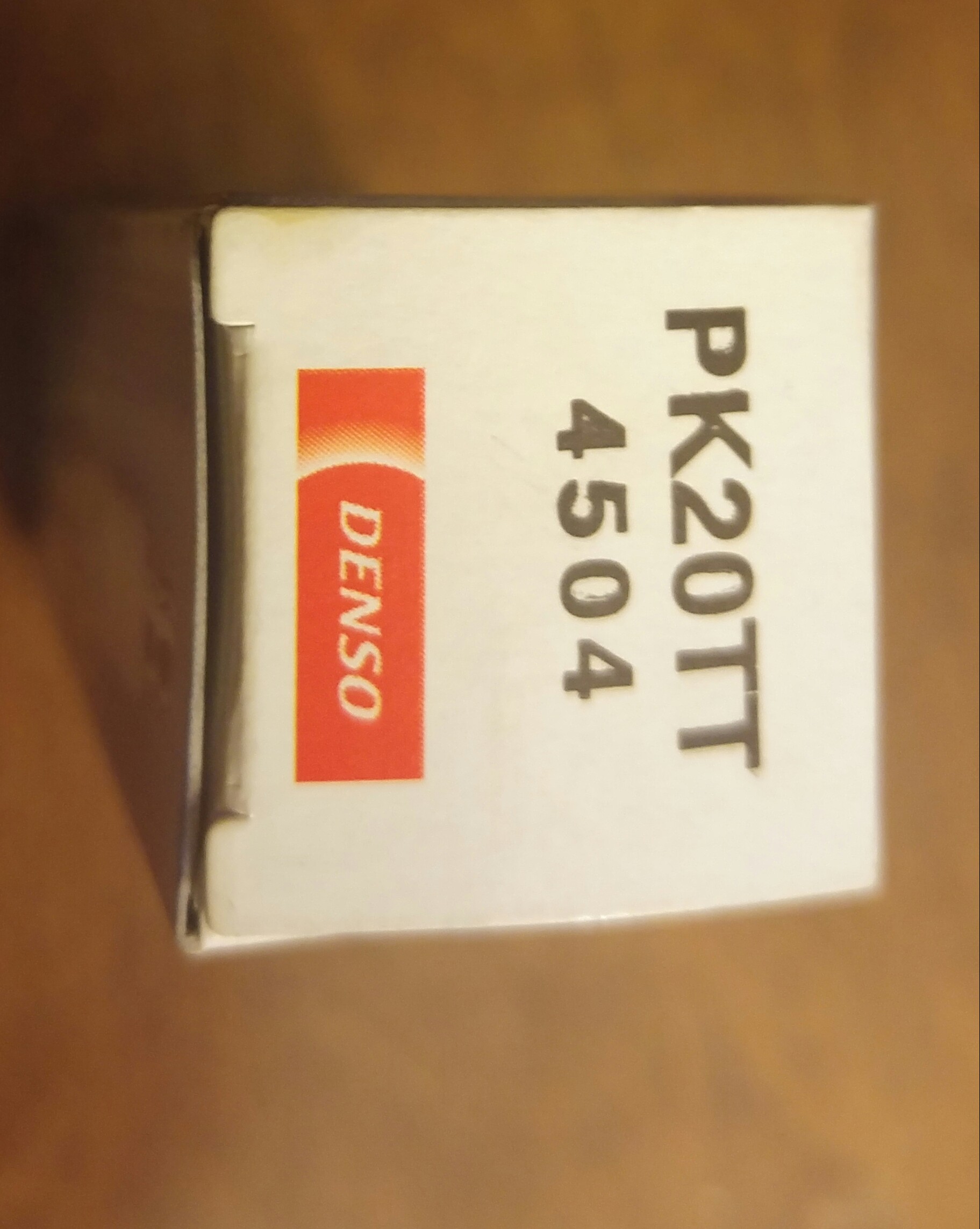

Platinum PK20TT 4504 какая свеча?
Присутствует и Platinum,и ТТ.
Центральный электрод ,как платиновый,иридивый.
