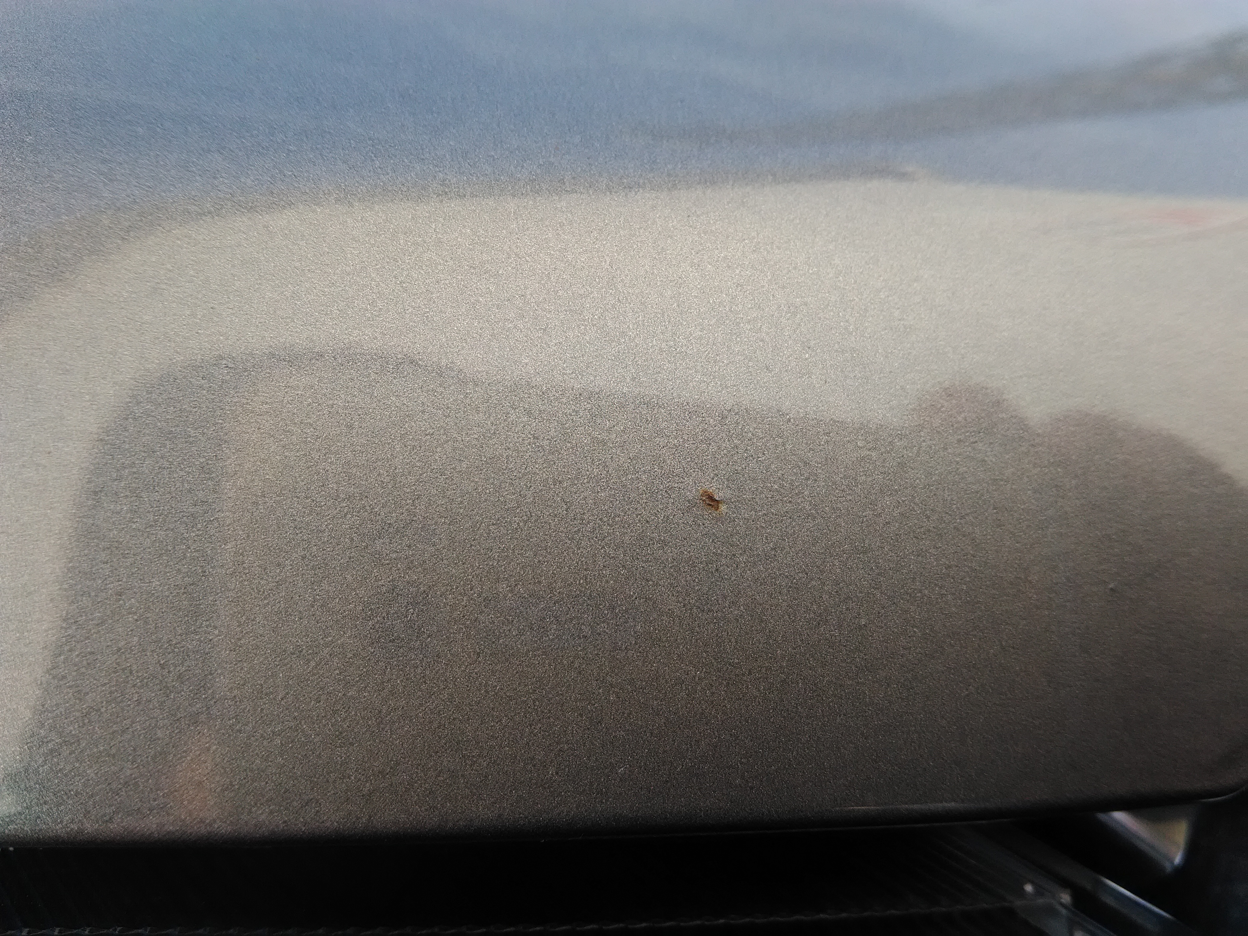

Машина 19г август, вот что появилось после зимы на "оцинковке"
Да, тоже самое, только вокруг уже вспучилось.
Заклейте ЛКП вокруг малярным скотчем и аккуратно удалите мелкой шкуркой вспученность и ржу. Подготовка важна. Добейте ржу преобразователем, я купил самый простой, но эффективный: https://ozon-st.cdn.ngenix.net/multimedia/1027268870.jpg Кузов Сузуки тоже проходит фосфатацию перед покраской, а не цинкование.
Закрашиваю после акриловой эмалью МОТИП 12мл с кисточкой, покрытие получатся очень прочное. Цвет подбираю, прикладывая тюбик к машине у магазина в светлое время суток.

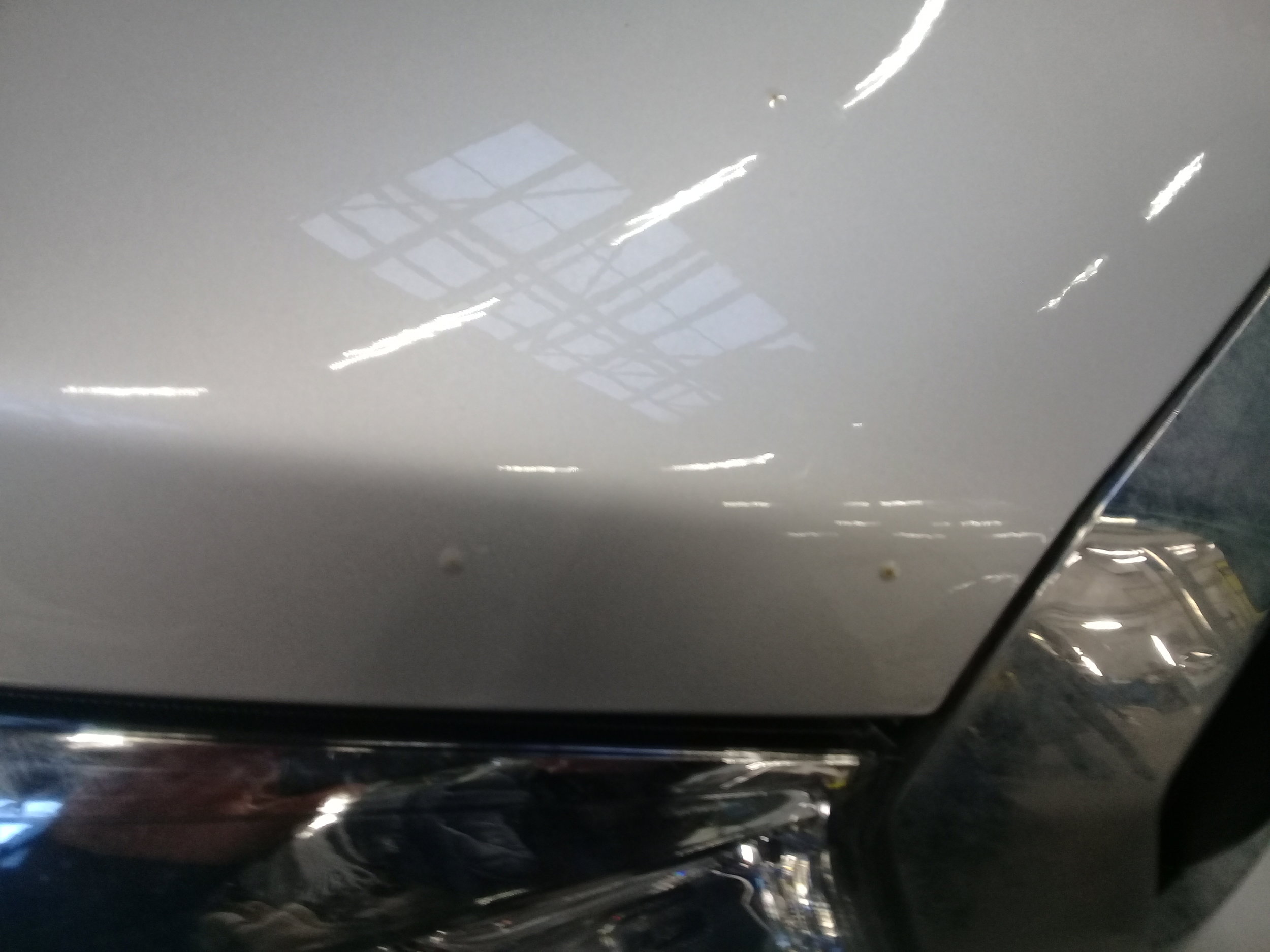

Евгений Михайлов
26 Октябрь 2017
90
Sx4
Вот, все зацвели уже))
