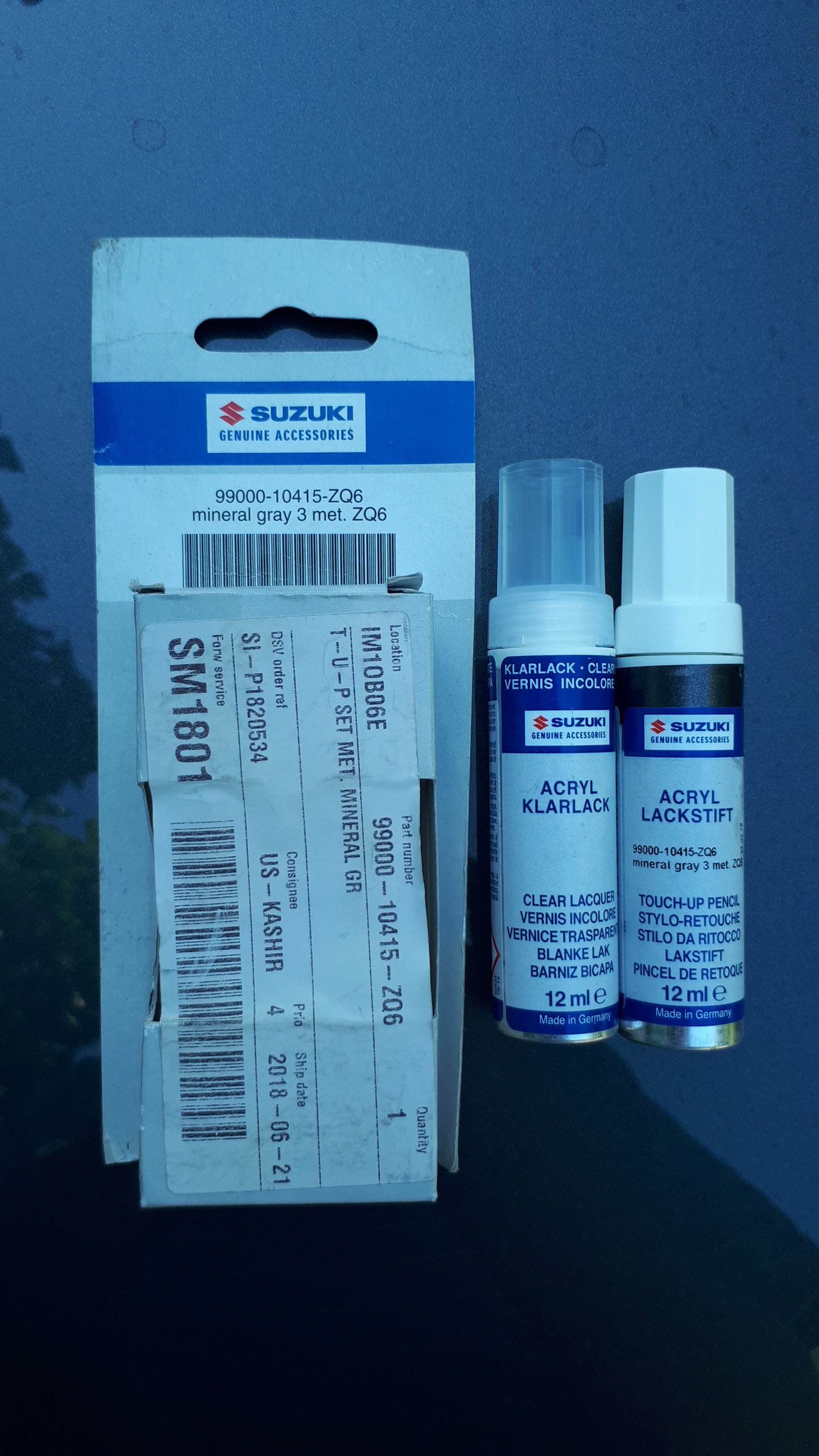

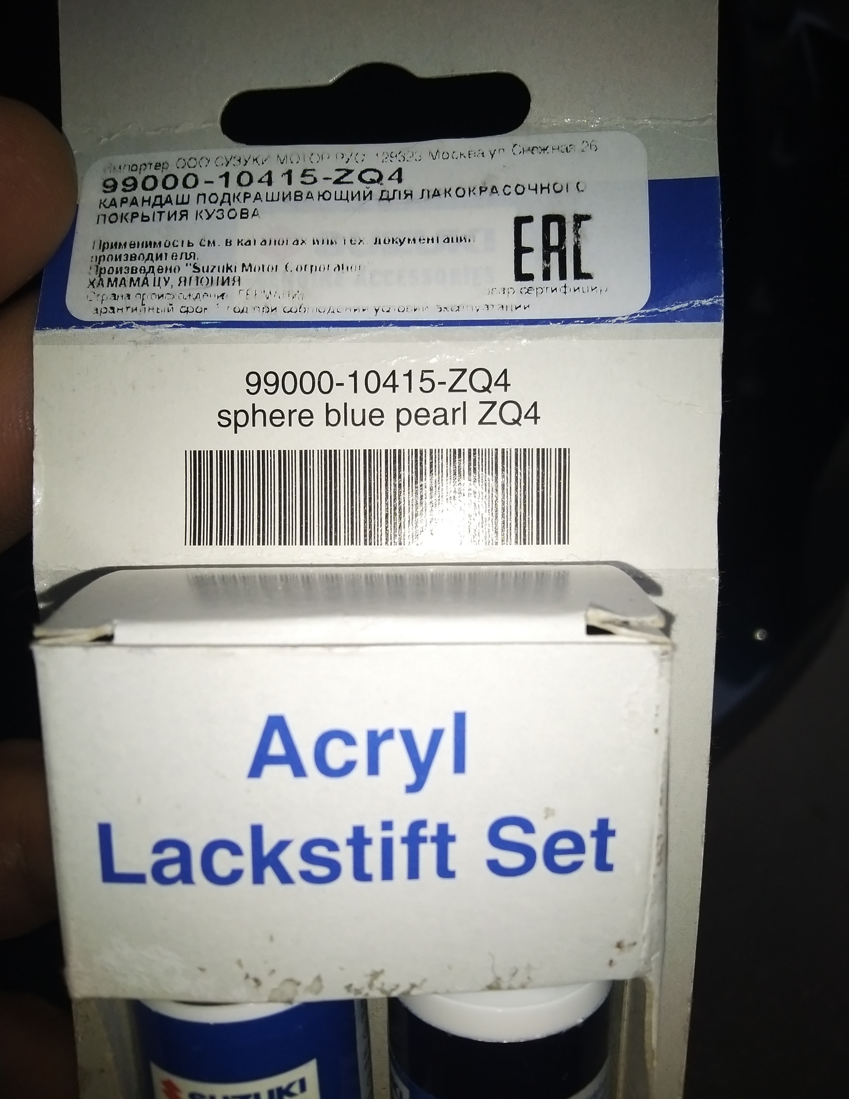

Никто официальными карандашами не пользовался по закраске маленьких сколов (появилась пара штук от камней, до белого грунта)? какой там алгоритм - сначала краской акрилом как таковой с одного тюбика потом через какое-то время типа лаком с другого?

Да все верно, я уже подкрашивал такими кисточками. Сохнет очень быстро. Краску наносил зубочисткой, а потом минут через 10-15 лаком. Пока держится)
Сразу пройти надо антисиликоном или другим обезжиривателем. После краской покрасил, на карандаше пишется время застывания 30 минут. На следующий обезжирил и лаком нанес. Есть еще карандаши с обычной эмалью, там и лак не нужен, но с цветом нормальным не найти. Оригинальных у дилера нет у нас.

По коду можно купить в магазине набор подкрашивающий Suzuki

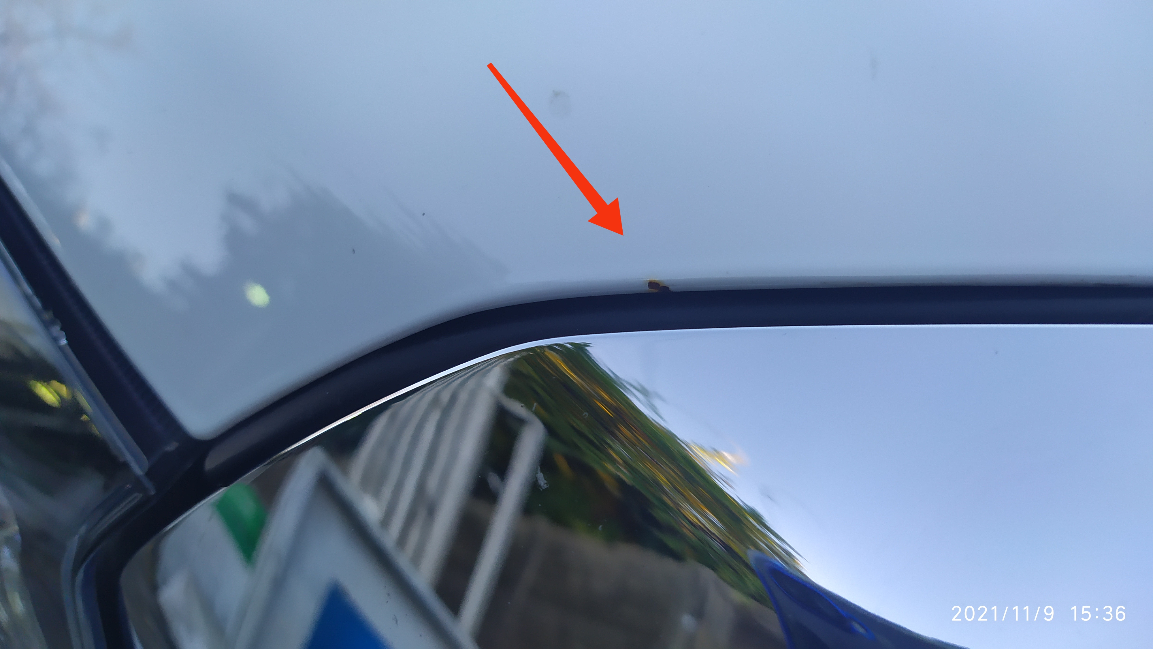

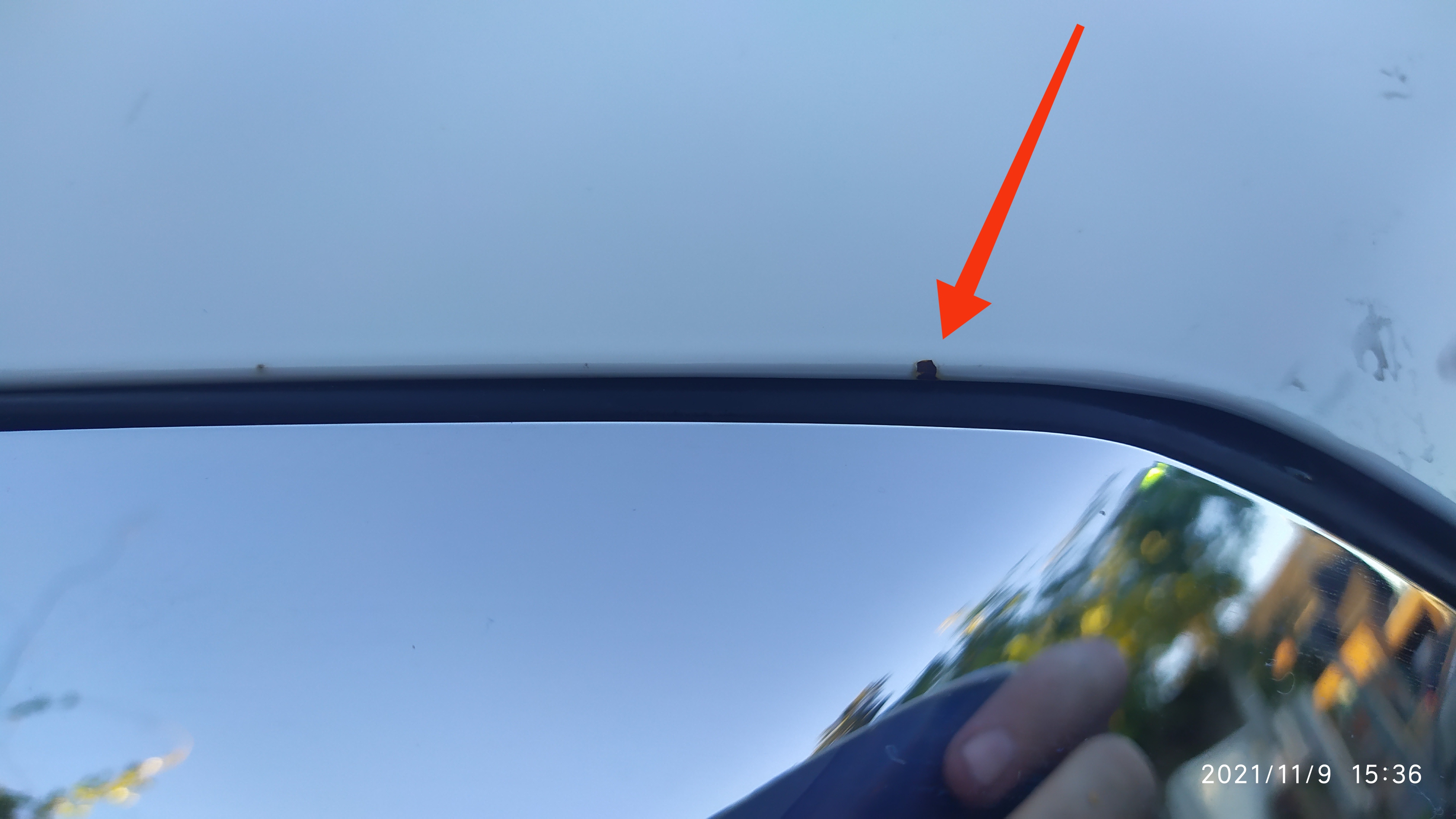

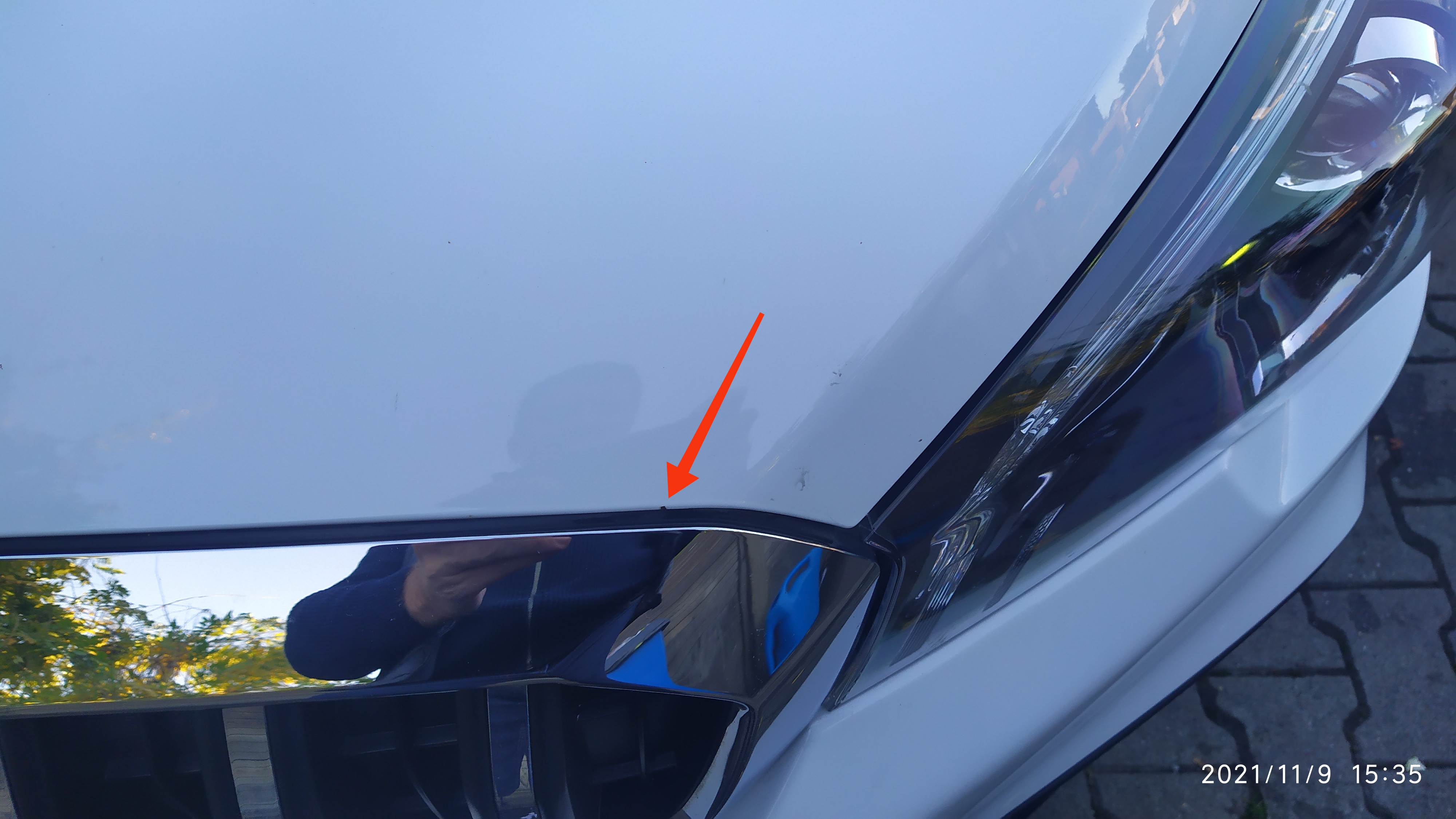

После года эксплуатации тоже появились странные сколы. пробег 14 000 км только, ладно бы гонял, или дороги плохие.
Керя
30 Август 2020
SUZUKI SX4 S-cross 2019 1.6л AT AWD GL
Ничего странного, это сколы которые тупо ржавеют,у меня(авто 19г.в) таких больших нет,но вот вокруг мелких краску и лак вспучивает и выступает ржавчина,как ни странно на дверях тоже есть сколы,на вид более глубокие ,чем на капоте,но там все в порядке -ржавчины нет,проблема имеет место быть именно на капоте и уже не у одного владельца,где блин хваленая оцинковка?

Ничего странного, это сколы которые тупо ржавеют, у меня(авто 19г.в) таких больших нет, но вот вокруг мелких краску и лак вспучивает и выступает ржавчина, как ни странно на дверях тоже есть сколы, на вид более глубокие ,чем на капоте, но там все в порядке -ржавчины нет, проблема имеет место быть именно на капоте и уже не у одного владельца, где блин хваленая оцинковка?
Плохой окрас SX4, к сожалению, стал визитной карточкой Сузуки :(
