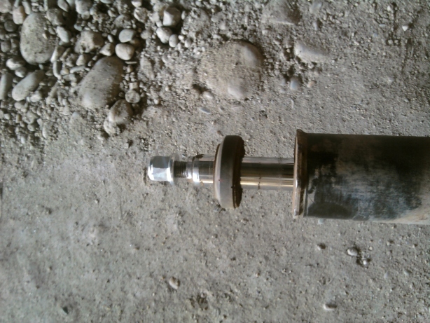

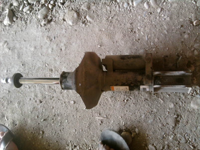

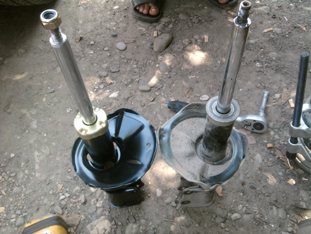

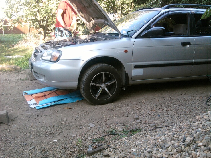

Поменял я сегодня передние стойки на немецкие Оптимал A-3579 GR, ценой по 1250 за штуку.Баксы-бакс Вкомплекте помимо стоек шли гайки. На вид и по ощущениям (при пракачке) стойки создали впечатление очень хороших (особенно за такую-то цену!), несмотря на то, что в чашке одной из стоек отсутствавало отверстие для транспортировочного крюка, видимо забыли на зоводе замутить:D! Сразу выяснилось, что я капитально лоханулся - заказал две правые стойки!Рыдаю! Отличаются они только креплениями под тормозной шланг и датчик АБС - пришлось колхозить - ничего не поделаешь!Не-не-не При разборе левой стойки были обнаружены сильные потертости на чашке под опорным подшипником и внутри самого опорного подшипника из-за возникающего между ними трения как следствия элипсности отверстия под шток в опорном подшипнике! Про такое я уже читал на нашем форуме, там афтор лечил привариванием на опору гайки, я решил сделать проще - повернул при установке опору таким образом, чтобы элипсность была не вдоль кузова, а поперек :thumbsup: Правая опора оказалась идеальной - непонятно. Родные стойки оказались и действительно родными - 1999 г.в. - убиты не вхлам - качаются туго, шток выходит бодро, но морда при раскачивании - как холодец. После замены морда неслабо поднялась, даже когда сидишь за рулем ощущаешь, что посадка поменялась. Тест-драйв так-же показал, что менял не зряБраво! Ай
  • 201.9 KB Просмотры: 741
  • 178.7 KB Просмотры: 736
  • 168.6 KB Просмотры: 934
  • 173.7 KB Просмотры: 895
  • 194.5 KB Просмотры: 875

Ответ: Re: Комплектность амортизаторов
CULTUSkrasnodar, буква R должна была на мысль навести. У них если есть право и лево то 100% обозначено.
А что за пластырь на двери?
Да то коню понятно, я видимо их либо пъяный либо с бадуна заказывал ;)
Обычный такой пластырь - дырки в дверях залепливать.

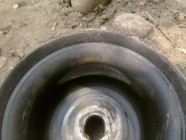

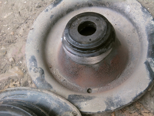

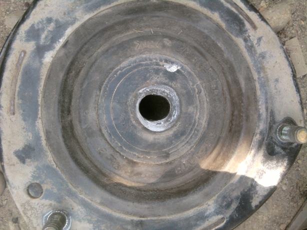

От ВАЗ 08 по шпилькам стают опоры. Надо ещё смотреть по штоку, как станет.
У Вас есть снятый передний аммо, классно бы сравнить!
На ВАЗ-е есть интересные варианты опор...
P.S. С таким эллипсом, что на фото - опоры под замену или ремонт, без вариантов...
Я элипс расположил поперек машины, теперь он не на что не влияет;)

Высверлил в злипсе отверстие большего диаметра и вставил втулку-5лет-проблемы нет.
Браво! Ай
Что с развалом колёс?
Как с наклоном оси аммортизатора при вывороте руля?
Кто даст гарантию, что при сильных боковых ударах, к примеру: прохождение поворота с волнами/колейностью, сама ось не сместится и не измениться угол установки и автоматически - схождение колёс передней оси!
И главный вопрос: Насколько сложно, поставить Б/У верхнюю опору в хорошем состоянии?
Это, если нет желания колхозить с SS-20 от ВАЗ, которые - намного интереснее родных "Сузуковских"?

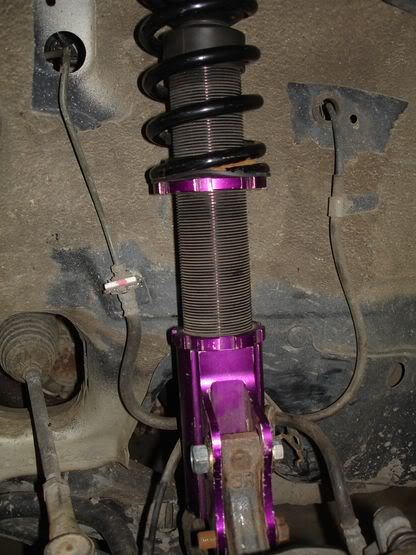

Кстати, если есть деньги, можно применить такой вариант:
Стойки дл Импрезы 1993-2001...на Балено!

Пипец у тя подвеска капитальная :thumbsup: Чем замутки с СС - 20 и Б/У опоромами предпочел бы по совету предыдущего оратора установить втулку, на мой взгляд это даже лучше, чем варить гайку/шайбу!:thumbsup:
Так установи втулку!
Просто...я, уже старый, рождён и воспитан "во времена СССР", да ещё и русский.
А тогда, многие, если не бухали и не шли в КПСС, то... как раз и занимались - конструированием, для души.
Поэтому, реально, кататься с овалом в верхней опоре - опасно и некомфортно, это скажет тебе любой, кто хоть немного соображает. Неважно, овал поперечный или продольный.
БУ верхняя опора, стоит 10-20 баксов, вместе с подшипничками.
Так что, если нет 20 баксов - ввариваем втулку.
Если есть 100 баксов и ставятся новые аммортизаторы, есть желание сделать нормальное состояние ходовой, то... есть альтернатива заводским опорам в виде "колхоза", благо - отверстия под шпильки - совпадают.
Если "колхоз" делать с умом, то можно не просто заменить узел а и улучшить его параметры. Конструкторы - экономят и кроме того, подвержены влиянию маркетинга.
Никакому производителю не выгодно, что бы машины ездили по 30-лет.
Родные опоры, как и многие вещи в Сузуки, сделаны исходя из определённого ресурса и соответствующих расчётных нагрузок!
Никто не думал, что на Балено будут 200 тыщ по ямам глубоким летать, не меняя опоры...
