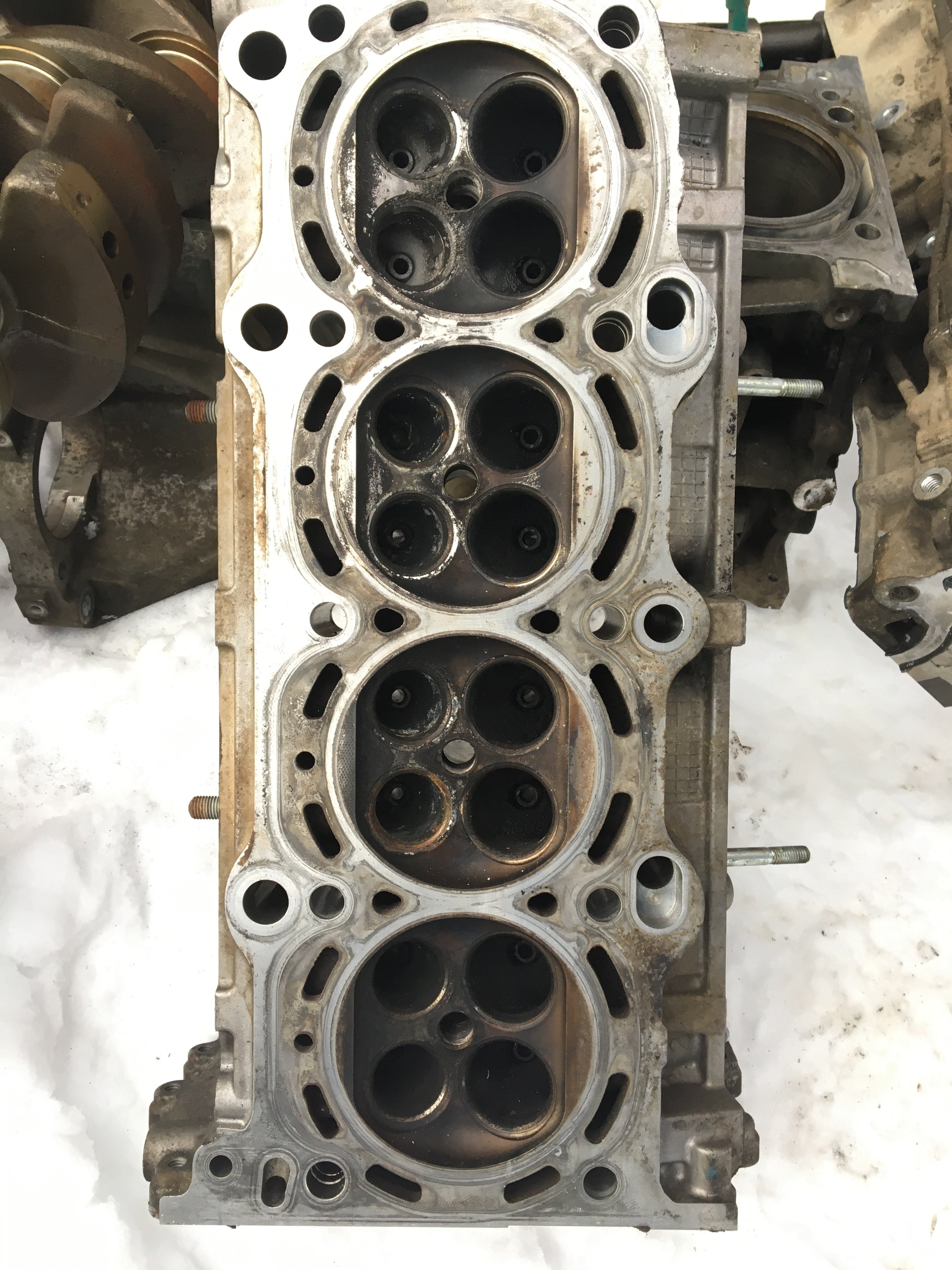

за 14 лет должны бы были выявиться и замениться все дефектные блоки
я купил в 2009 году новый автомобиль
двигло сдохло прошлым летом
пробег 124000
перегрев блока цилиндров, замена движка, суммарные затраты - около 300000

Давайте пожытожим: ищем хороший автомобиль от первого хозяина с небольшим пробегом с двигателем 2,0(любой год) или 2,4(от 2010), и стараемся сбить цену ;)
Alexander K
19 Декабрь 2019
693
244
Но строго 2010 года выпуска или новее. Иначе крайне вероятен попадос на блок цилиндров.
А это по нынешним ценам не менее двухсот тыщ.
желательно, да.
Или смотреть записи о замене блока. Представительство признало этот дефект, но своеобразно - детали бесплатно, а работы оплати.
Реакции: Полковник
