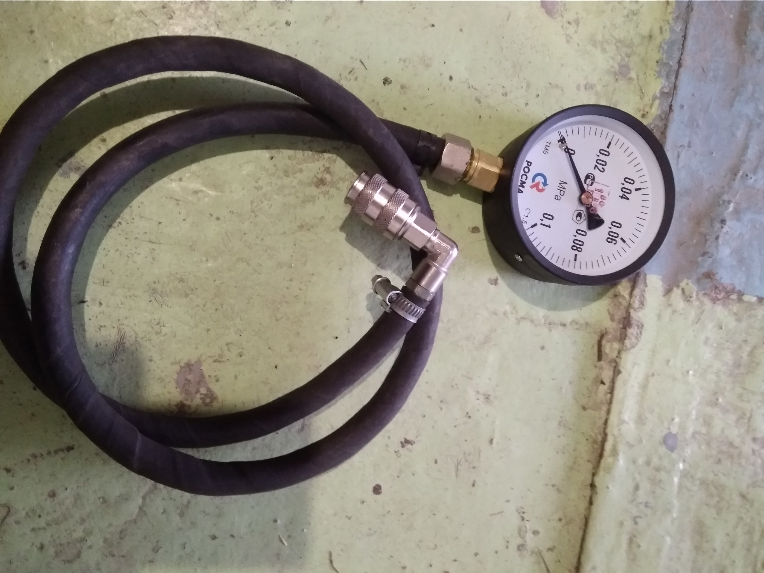

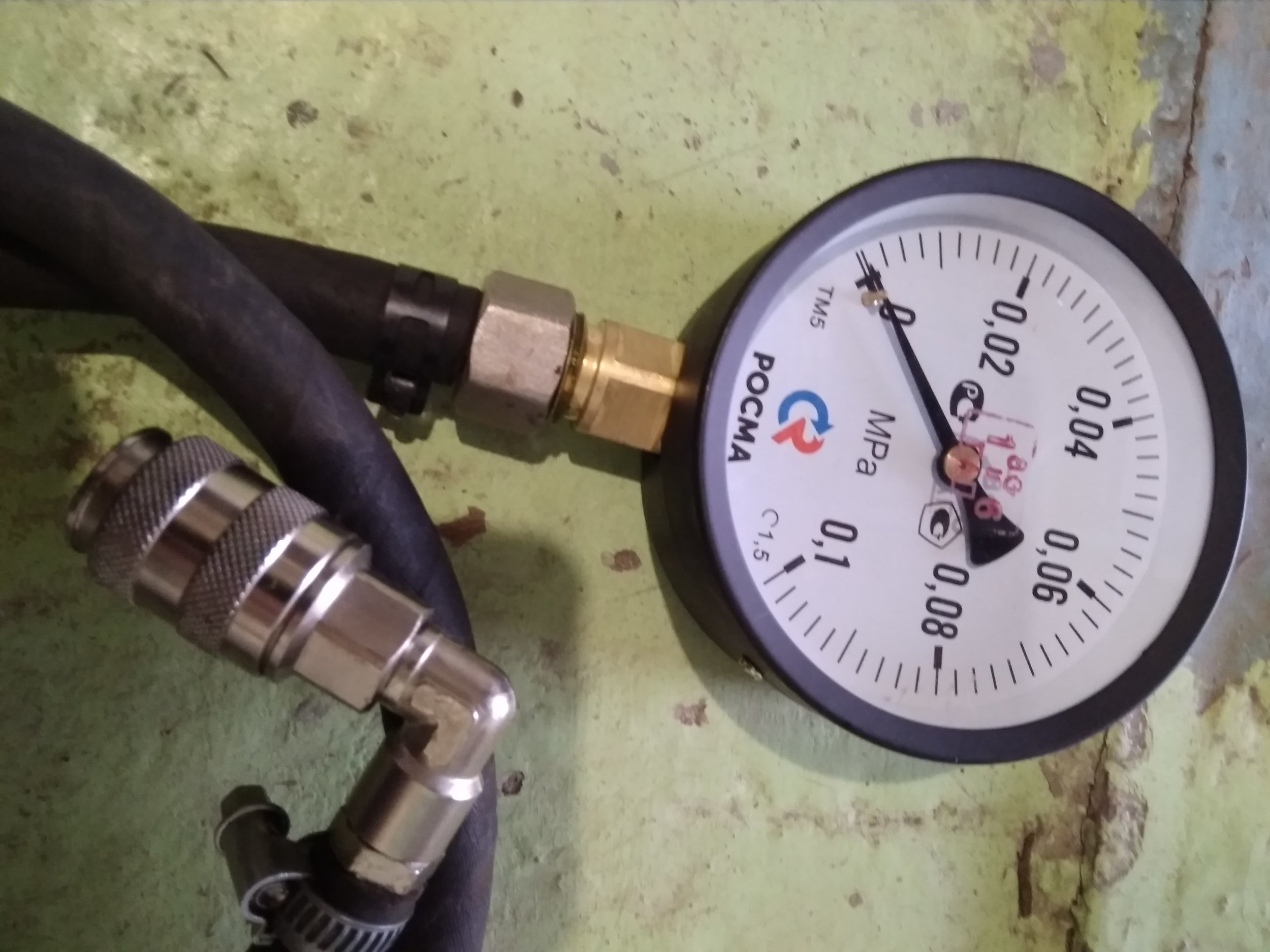

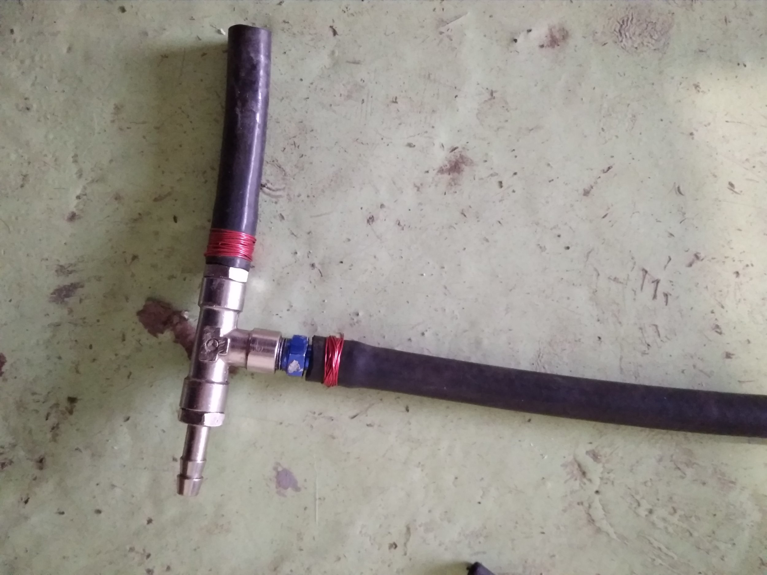

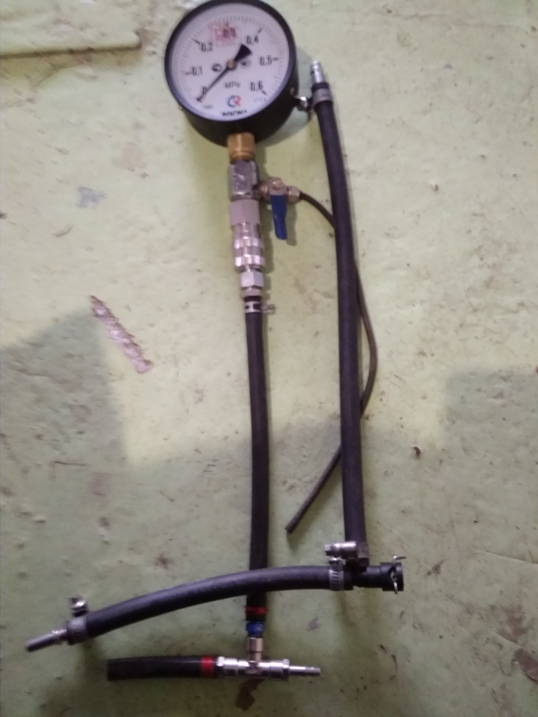

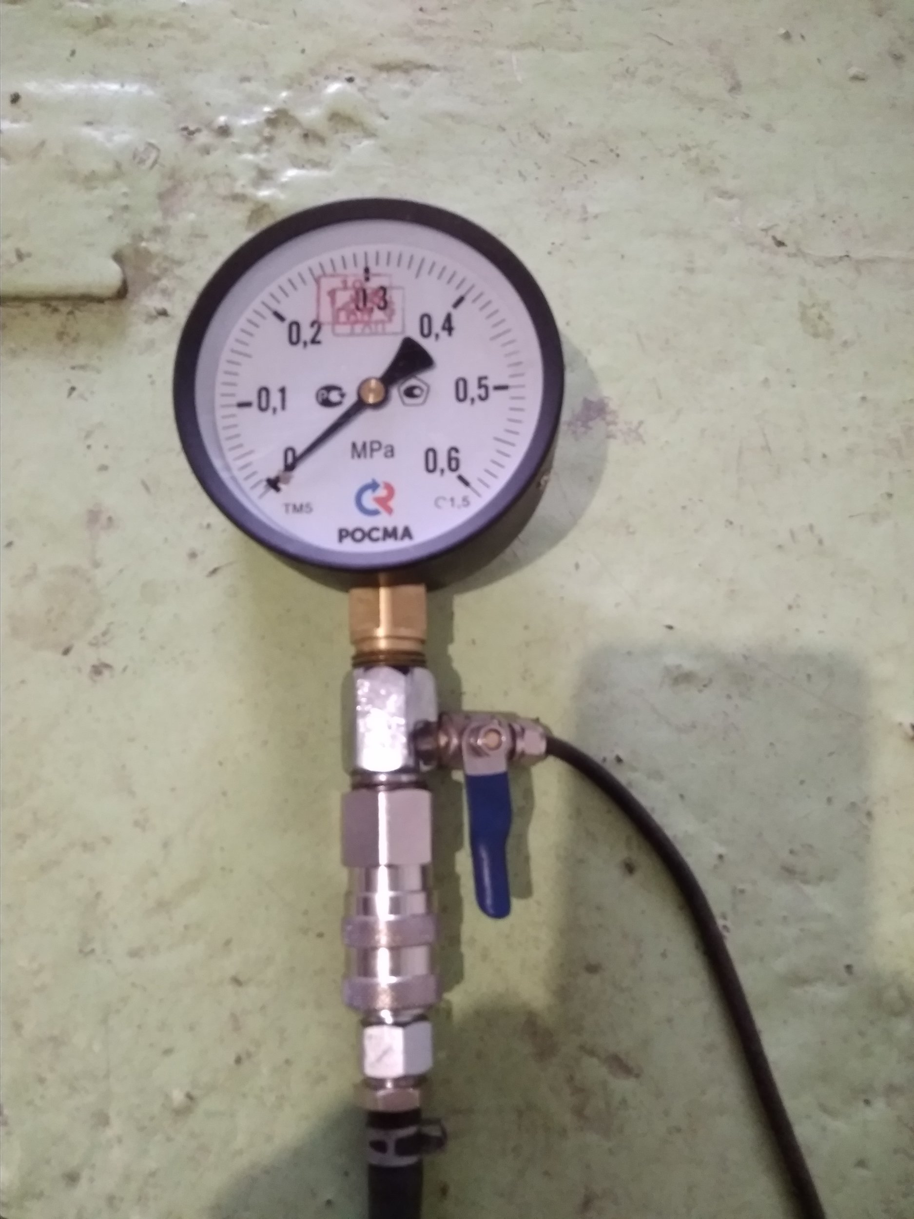

Пошел немного дальше в смысле проверки работоспособности ДВС и решил изготовить пару приборов: один для проверки давления топлива.Ранее стоял манометр на РДТ , но накрылся.https://suzuki-club.ru/threads/69347/
Второй для проверки противодавления в выпуске (проверка катализатора).
