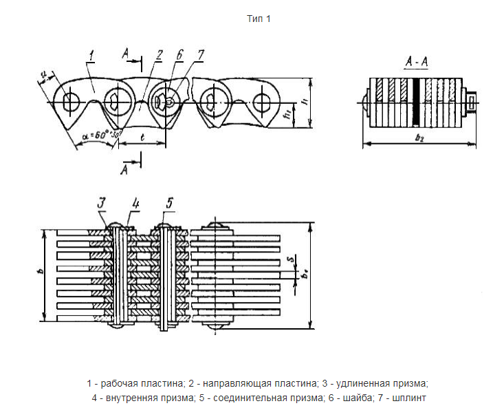

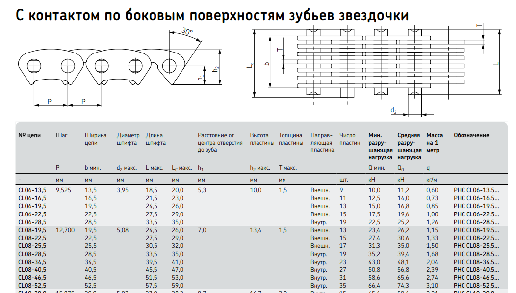

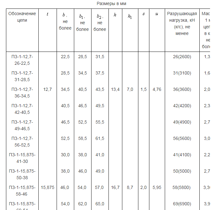

Поэтому приведу только информацию из "гостов"
это из каталога SKF
Наша родная цепь имеет шаг 9,525мм, прадиковская 12,7мм, остальные параметры я не помню, но это на данном этапе не принципиально.
Отечественные цепи изготавливаются по ГОСТ 13552-81
и в нем минимальный шаг 12,7мм, такие цепи достаточно легко найти в продаже, как наши так и импортные, при этом они обладают большей прочностью, что может компенсировать возможное более низкое качество.
Цепи с шагом 9,525мм в продаже мне тогда не удалось найти вообще. Сейчас может что-то и поменялось.

вот это очень хорошо. Я тоже занимаюсь, но в качестве хобби, но времени и знаний часто не хватает.[DOUBLEPOST=1527660826,1527660339][/DOUBLEPOST]ИМХО если останавливаться на изготовлении пары шестеренок, то имеет смысл взять цепь ПЗ-1-12,7-26-22,5, она же skf CL08-22,5, а ПЧ выбрать в районе 1-1,5.
