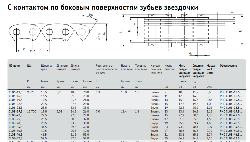

Поэтому приведу только информацию из "гостов"
это из каталога SKF

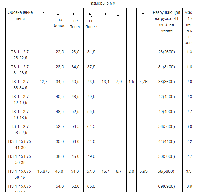

Наша родная цепь имеет шаг 9,525мм, прадиковская 12,7мм, остальные параметры я не помню, но это на данном этапе не принципиально.
Отечественные цепи изготавливаются по ГОСТ 13552-81
и в нем минимальный шаг 12,7мм, такие цепи достаточно легко найти в продаже, как наши так и импортные, при этом они обладают большей прочностью, что может компенсировать возможное более низкое качество.

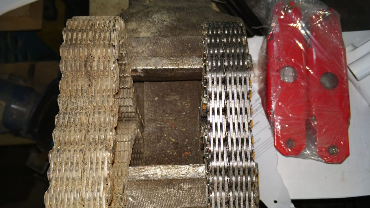

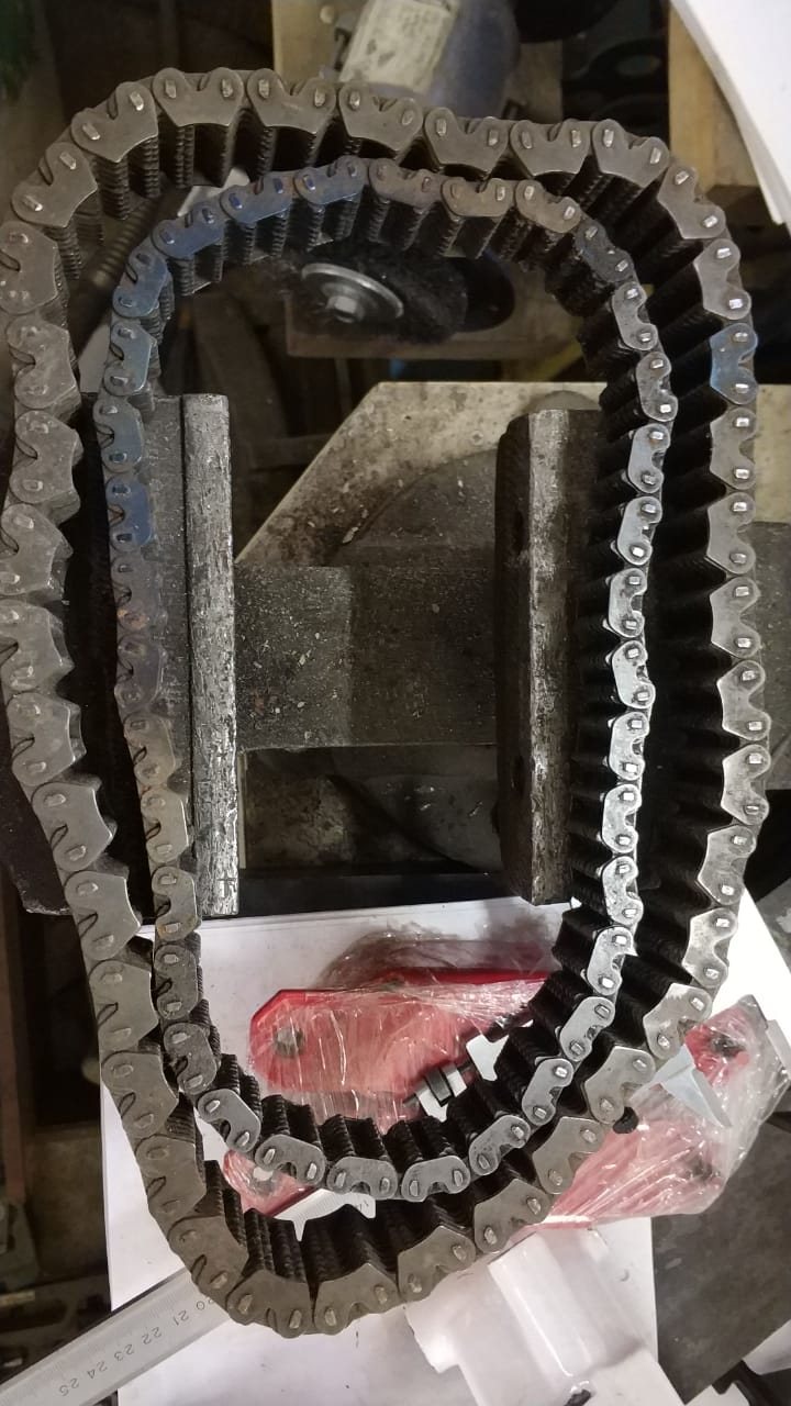

цепь дорестайл шаг 9,525мм, ширина по пластинам 27мм, по краям соединительным штырям 28,5мм
Цепь с 90ого прадика шаг 12,7мм, ширина 33,5/35мм
IMG-20180531-WA0001.jpg прадо слева и снаружи вторая наша дорестайл
IMG-20180531-WA0002.jpg [DOUBLEPOST=1527743936,1527743328][/DOUBLEPOST]я вот только не понял, в цепях скф направляющая пластина 1 или 2

Посмотреть вложение 179243 прадо слева и снаружи вторая наша дорестайл

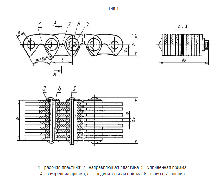

Посмотреть вложение 179244 [DOUBLEPOST=1527743936,1527743328][/DOUBLEPOST]я вот только не понял, в цепях скф направляющая пластина 1 или 2
У SKF нет такой цепи или я что то не понимаю у меня один вопрос был к ним про направляющую внутреннюю и наружную , они не ответили , сами видимо разбираются,но я думаю прадиковскую мы вря тли воткнем не хватит ширины , но померяю ,,,,, у нас ведомая на рестаиле 29мм при ширине цепи 28.1мм то есть при 33.5 шестерня должна быть 32.5,грубо.

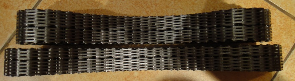

а если посчитать количество пластин на фото АТ низ МТ верх.
19 шт
то становится понятно, что рестайловая цепь АТ - это CL06-22.5, МТ - CL06-28.5.

а если посчитать пластины на моей цепи
17, и я ничего не понимаю:eek:

на первой странице есть схема что и как измерять в зубчатых цепях,так проще разобраться))

Мы обязательно подумаем над данным вопросом,,, надо дождаться ответа от компании техноберенг это представитель SKF у нас в России[DOUBLEPOST=1529389665,1527828425][/DOUBLEPOST]Всем доброго времени суток, получил ответ от Техноберенга по поводу зубчатой цепи (
Цепь PHC CL06-22.5X5MTR — 17211 рублей/коробку.в коробке 5метров))
Звено PHC CL06-22.5 C/L — 24 рубля/шт.
На всё поставка 21-23 неделя.
