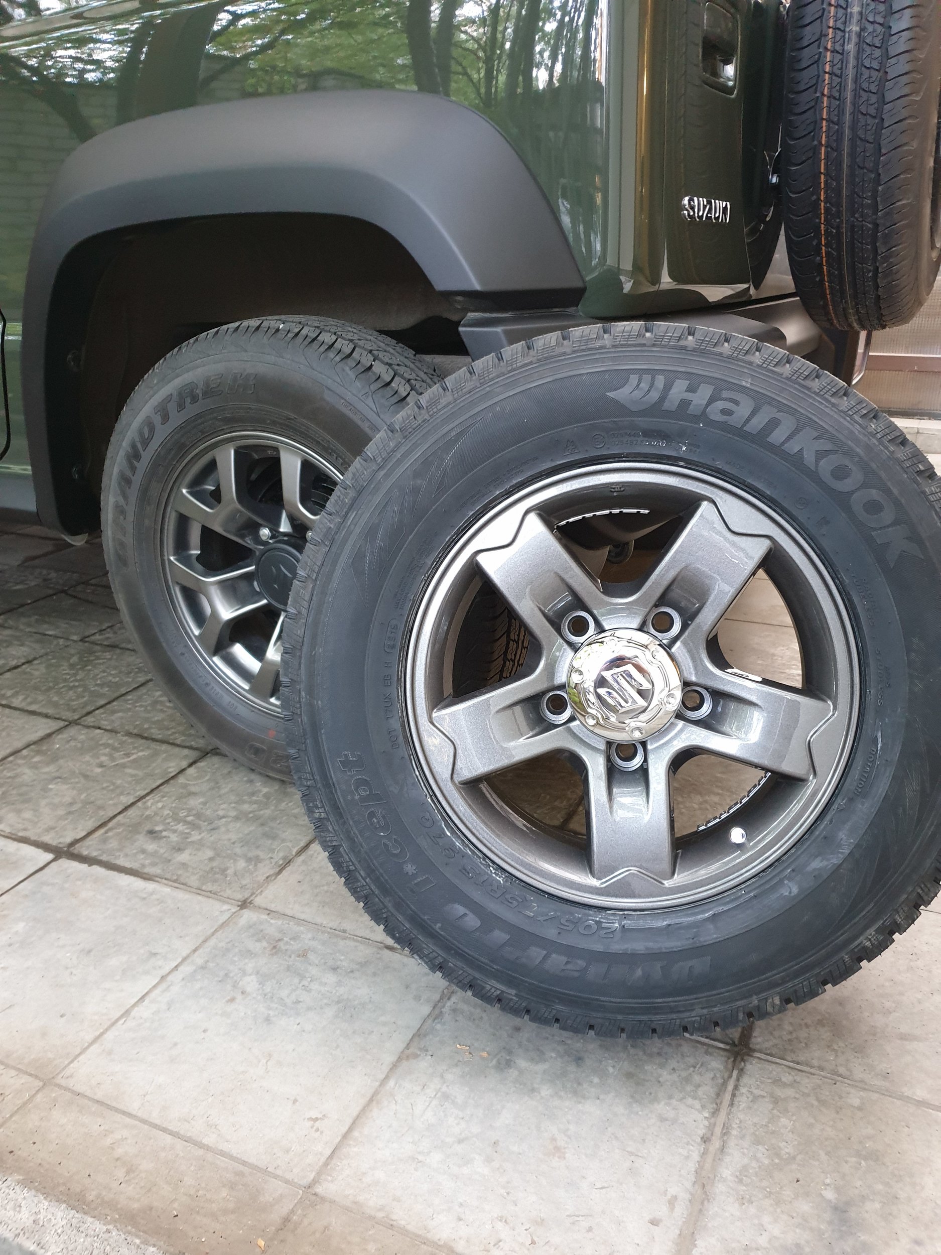

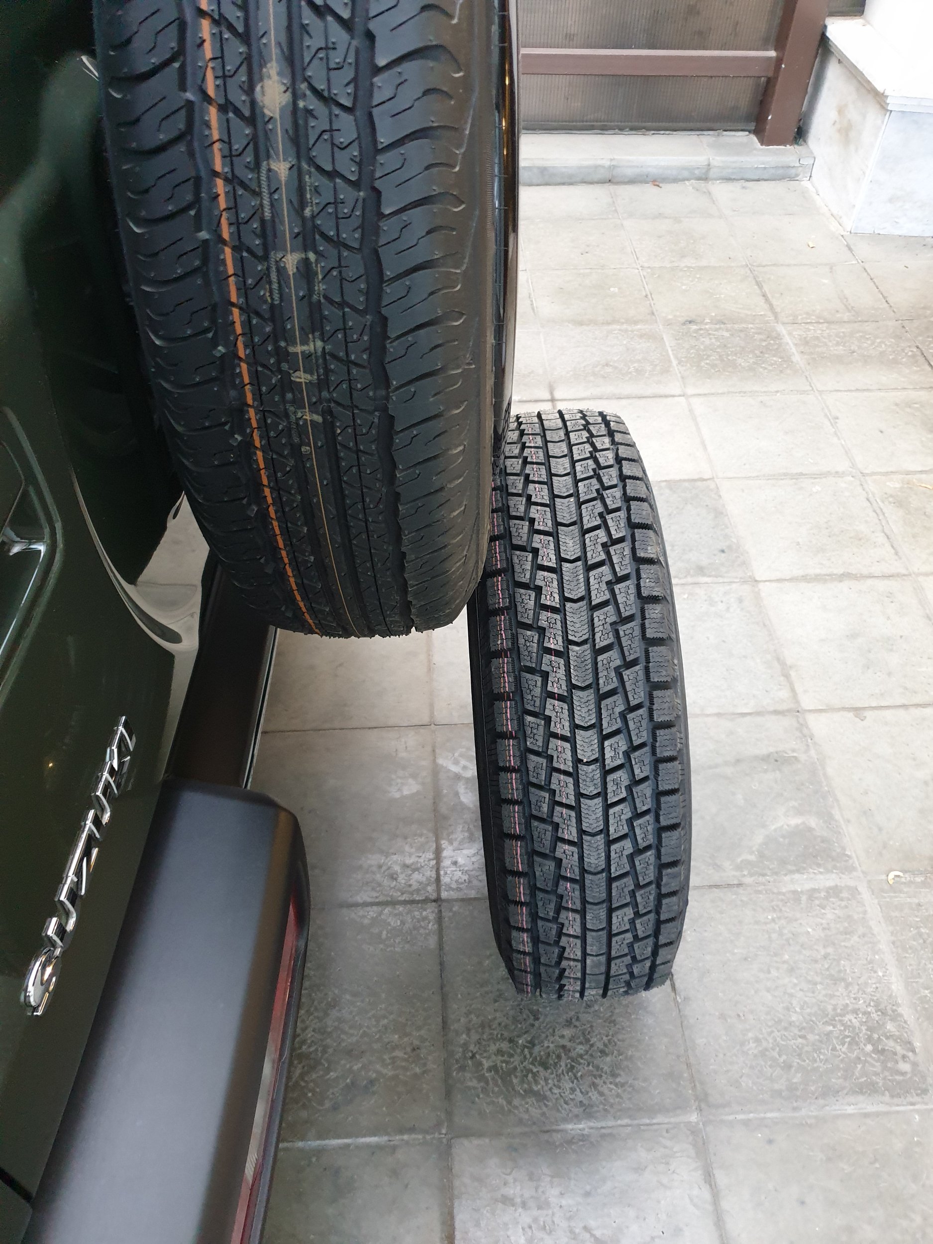

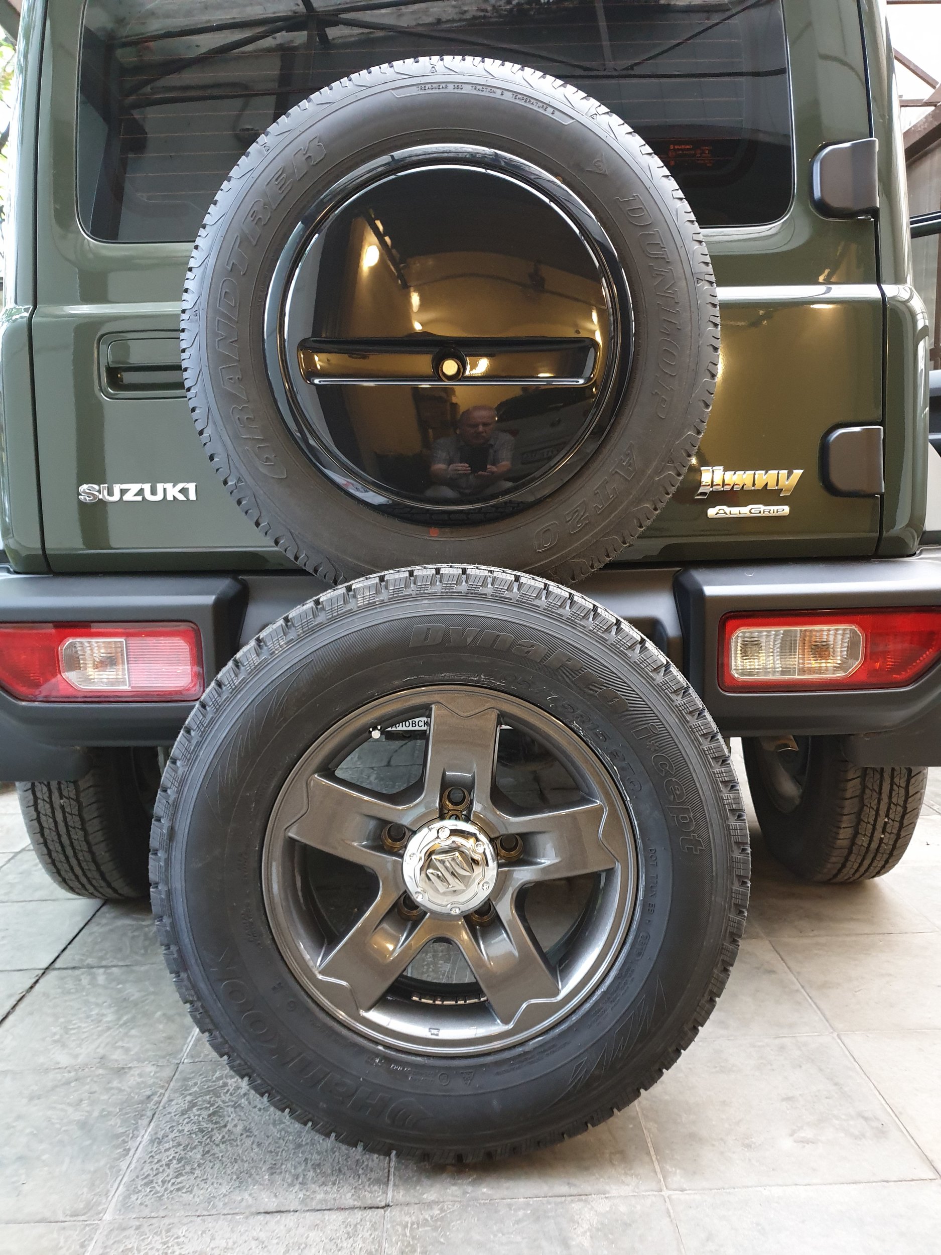

Диски Replay с резиной Hankook к зиме на новый Jimny куплены

Секретки на запаску поставили? Спасут они от кражи?
Еще вопрос, что решили с датчиками давления в колесах на зимней резине? Уже поставили?

Конечно обычные, вот только в наборе их 4 штуки. Придется покупать 2 набора и ставить две секретки из одного набора на передние колеса из второго две секретки на задние и на запаску останется поставить 2 секретки из разных наборов.

Это хорошо). Было время запаски активно воровали. У меня на запаске Джима стоял замок типа"грибок".

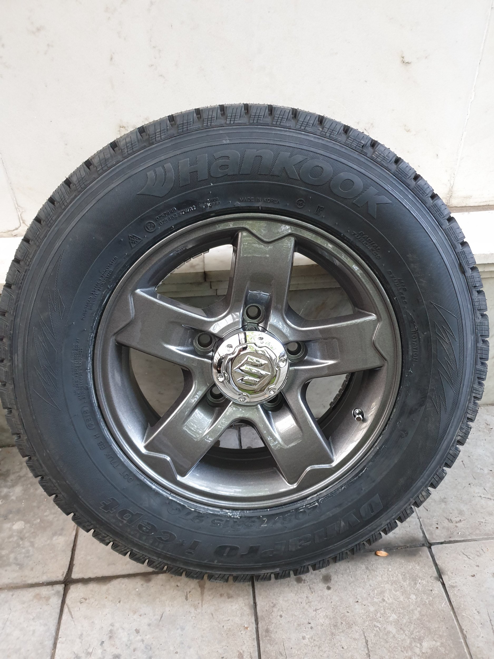

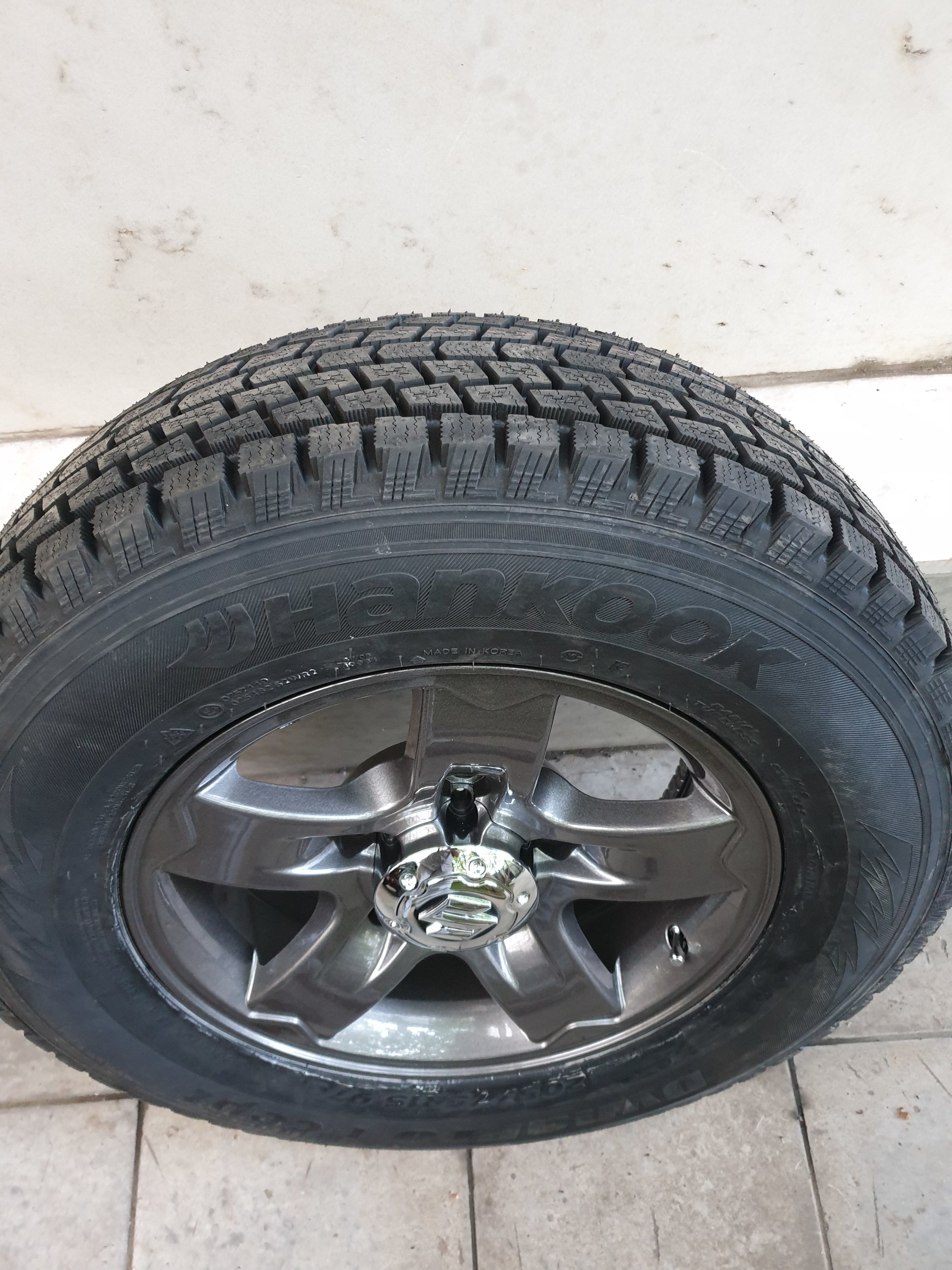

На зиму на новый Jimny купил диски Replay SZ2 литые с центральными металлическими колпаками и комлектом гаек с параметрами как у оригинальных литых дисков 5,5J x 15 139.7 x 5 ET5 DIA 108,1. Шины Hankook 205/75 R15 DynaPro EW08 липучка.[DOUBLEPOST=1565708268,1565707880][/DOUBLEPOST]Фото дисков
Вопрос: а Вы уверены, что в новом вылет ЕТ 5? Мне в салоне сказали, что ЕТ 22...
