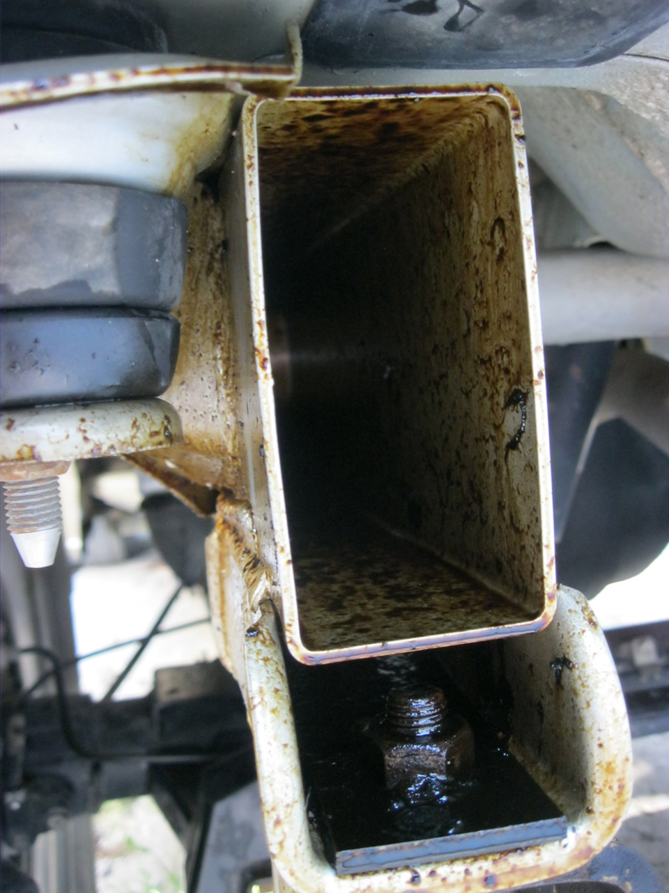

Вот не знаю делать ли антикор как ДОП.?
И делать ли вообще?И где делать?И в раму мовиль заливать или не заливать?
Искал тему на форуме не нашел.[DOUBLEPOST=1566879689,1566853953][/DOUBLEPOST]Вот на драйве машине 4года

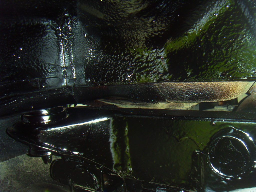

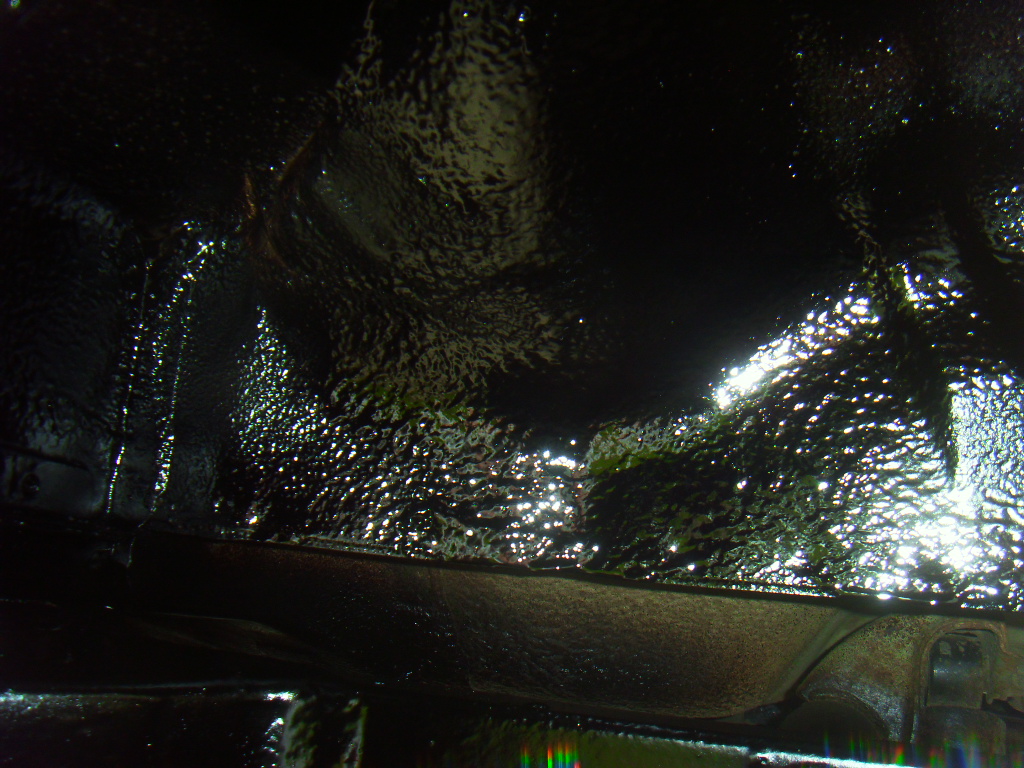

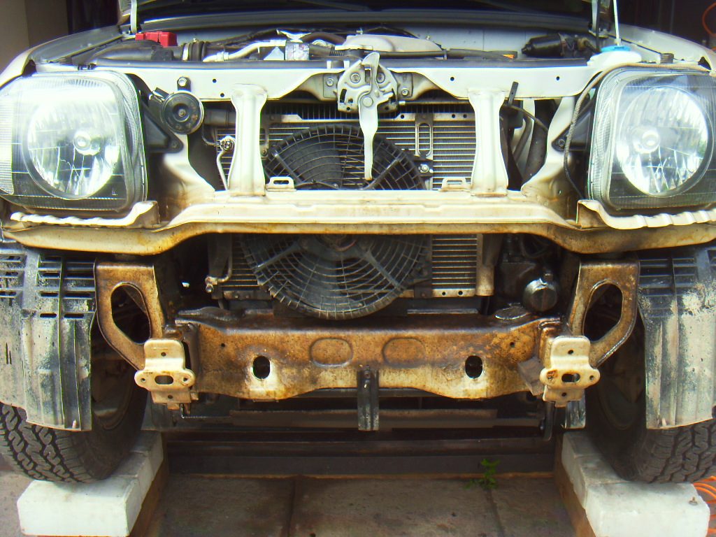

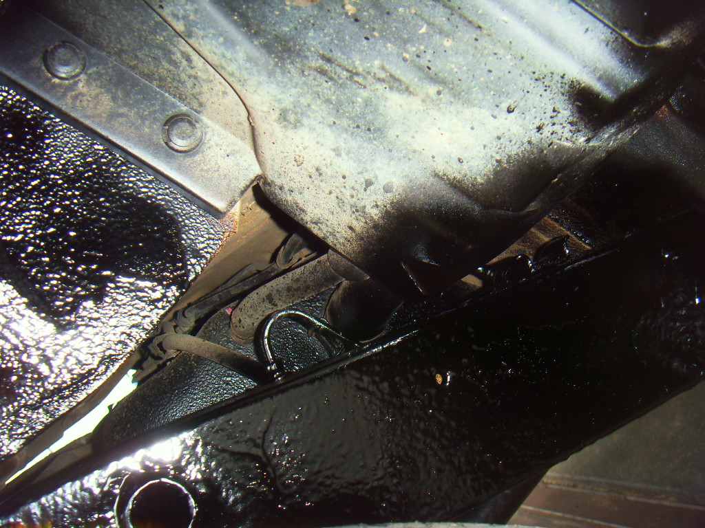

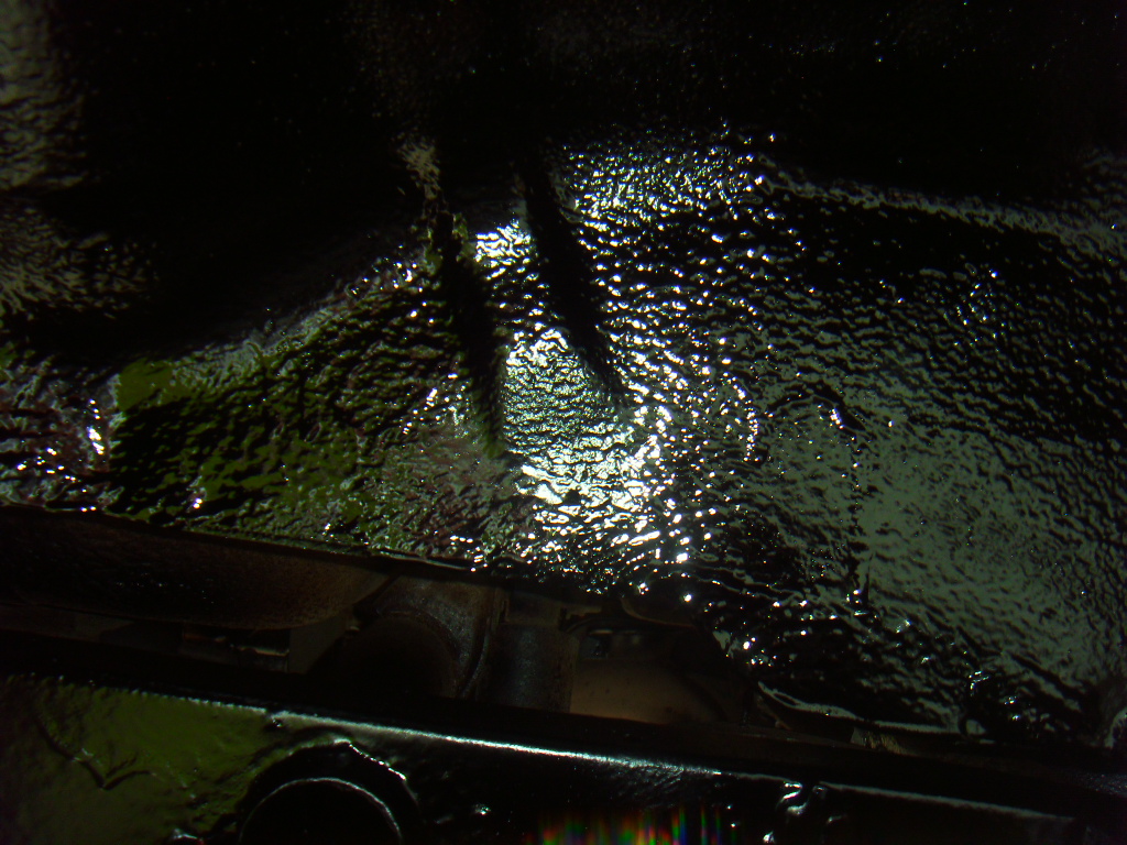

Приветствую .
Итак мой Джим 1.3 АТ 2010 г.в. 55 т.км. то есть машинке ровно 10 лет. Месяц назад закончил полную обработку . Скрытые полости распылял мовиль , открытые мастику ... Ушло где-то 10 литров всех жиж .
Сдергивал оба бампера , карты дверные ( подняв ковролин под вод. сиденьем , там все блестит как с завода ) закрыл обратно не полез дальше ....
Итого на выходе при обработке обнаружил от силы 20 см. по длине , на всей машинке типа проблемных мест , условно ...))) Абсолютно не критичных .!)
Под заводским мастичным покрытием образовался рыжий налет не более.
От того вывод : лет 10-15 еще как минимум , до первых дыр простоял-бы легко .!) А после моей обработки... ))) Даже страшно подумать , сколько прослужит...))) Дай бы бог , прожить столько .)))
Да эксплуатация гражданская , без особого экстрима .
После обработки понравилось тишина от колесных арок ( там покрыл 2-4 слоя мастики ) Все остальные полости дверей , рамы и тд. и тп. были в идеале....
Делал всю процедуру тщательно для души , вдумчиво около недели не меньше .
Это без учета времени на хорошую мойку под давлением днища + время на просыхания после водных процедур.!)
Джимарик !) БОМБА .!) хоть и * масенькая *.!) В нем самом , размере и есть его ФИШКА .!)

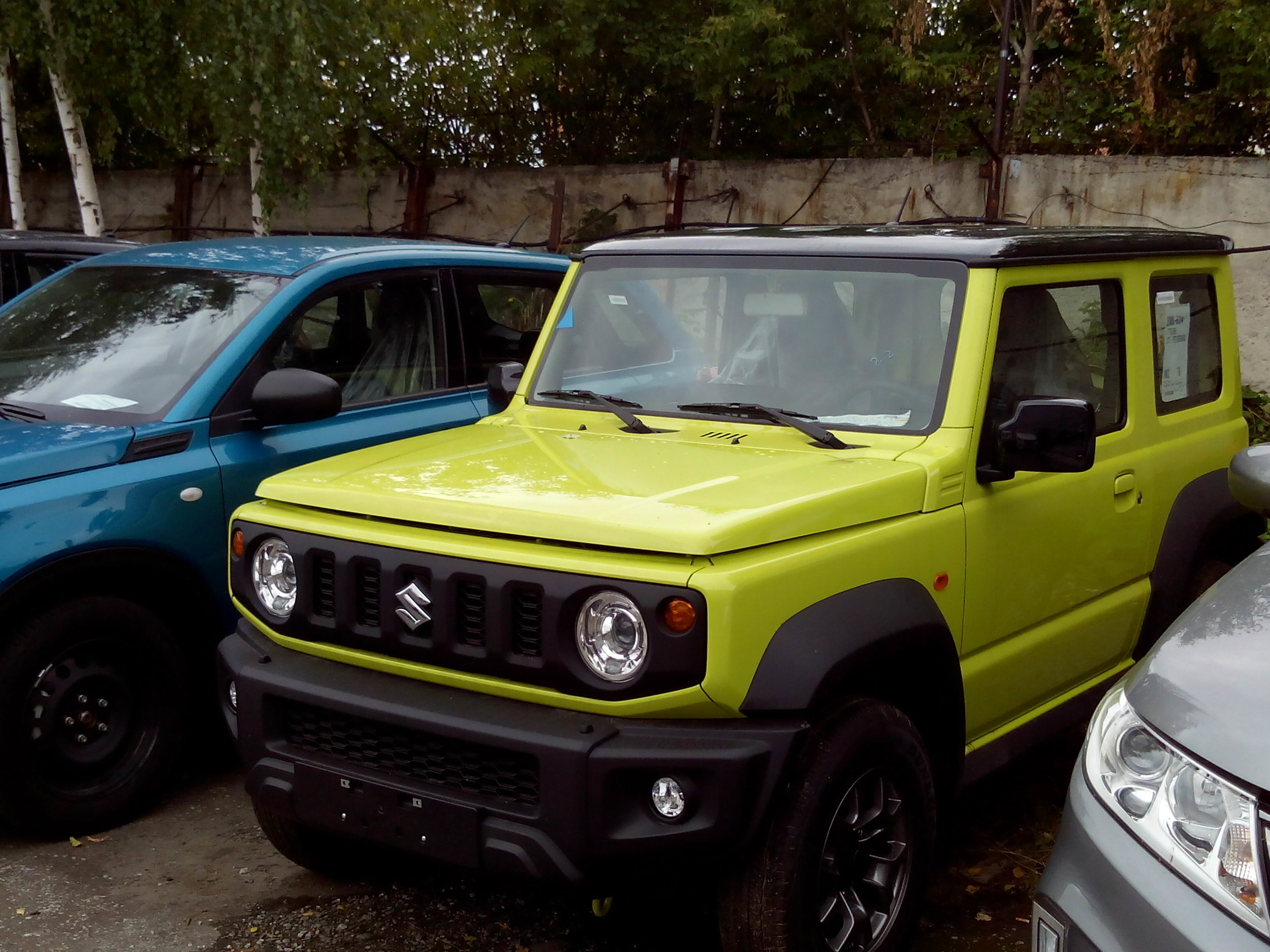

смотрел стоящие две рядом машины, CL и CLX, первая серая, вторая зелёная. Так вот, мне показалось , что на зелёной пластик более чёрный, чем на CL. За счёт этого авто более контрастный и более выигрышно смотрится. Или показалось? Разницу в оттенках пластика обнаружил только дома, по фоткам. Или так освещение упало?
Комплектации это GL и GLX, а не CL и CLX и цвет это жёлтый, а не зелёный. Вам действительно показалось, пластик полностью одинаковый, но на тёмно-сером смотрится так себе, цвета очень близки и сливаются, не очень удачно оттенок японцы выбрали.

смотрел стоящие две рядом машины, CL и CLX, первая серая, вторая зелёная. Так вот, мне показалось , что на зелёной пластик более чёрный, чем на CL. За счёт этого авто более контрастный и более выигрышно смотрится. Или показалось? Разницу в оттенках пластика обнаружил только дома, по фоткам. Или так освещение упало? Посмотреть вложение 190050 Посмотреть вложение 190051
[DOUBLEPOST=1566958698][/DOUBLEPOST]Сэр , почему желтый Вы называете зеленым?
