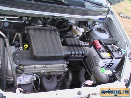

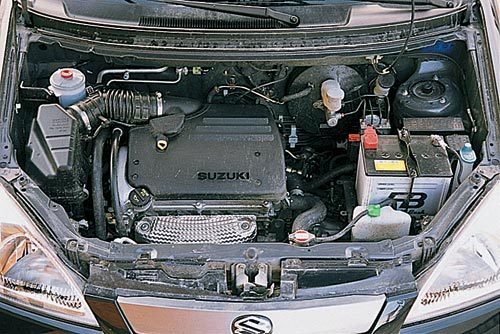

Со второй половины 2005г. на Лианах устанавливался двигатель VVT с воздушным фильтром над блоком. Набери в поисковике яндуха "фото сузуки лиана" там этих фоток много.
Вот несколько фоток. В центре двигатель со второй половины 2005г.

У меня как на 1 фотке.Спасибо,примерно разобрался.

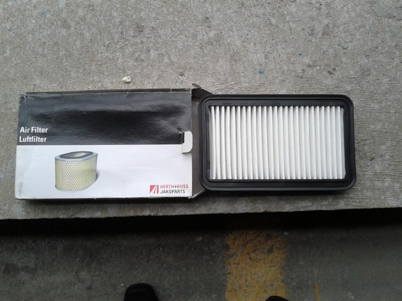

Вчера менял воздушный фильтр двигла. Оказалось что на моей Лиане 2006 года фильтр - от suzuki swift ! он не квадратный, а прямоугольный.

А он и должен быть прямоугольным.

Вот так выглядит ваш фильтр
