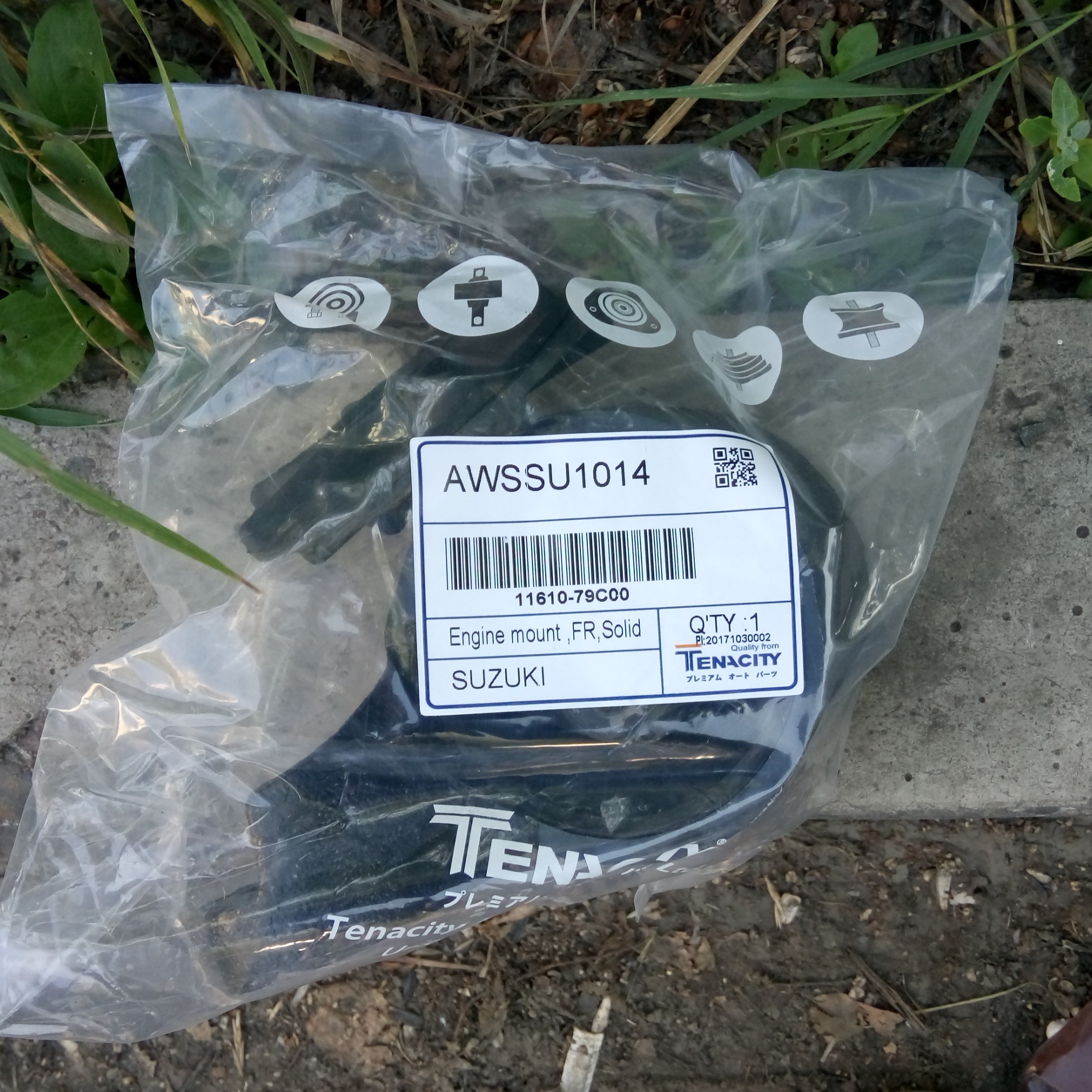

Кстати, в оригинале 11610-79C00 резиновая часть производства Bridgestone. 1.JPG 2.JPG
Я сначала то же хоте поставить Tenacity, но почитал отзывы о производителе и многие жалуются, что на долго их не хватает, хотя может ставят не правильно.

Кстати, в оригинале 11610-79C00 резиновая часть производства Bridgestone. Посмотреть вложение 185343 Посмотреть вложение 185344 Посмотреть вложение 185343 Посмотреть вложение 185344
вот если бы еще номера указали - было бы замечательно. Сам поставил себе две подушки тенасити и не жалуюсь - передняя правая и задняя. полет нормальный. откатал около 8000км пока что. за такие деньги альтернатив нет.

оригинальные номера я и сам знаю, ценник конский да за резинку в обойме) на бриджстоун надо бы).
