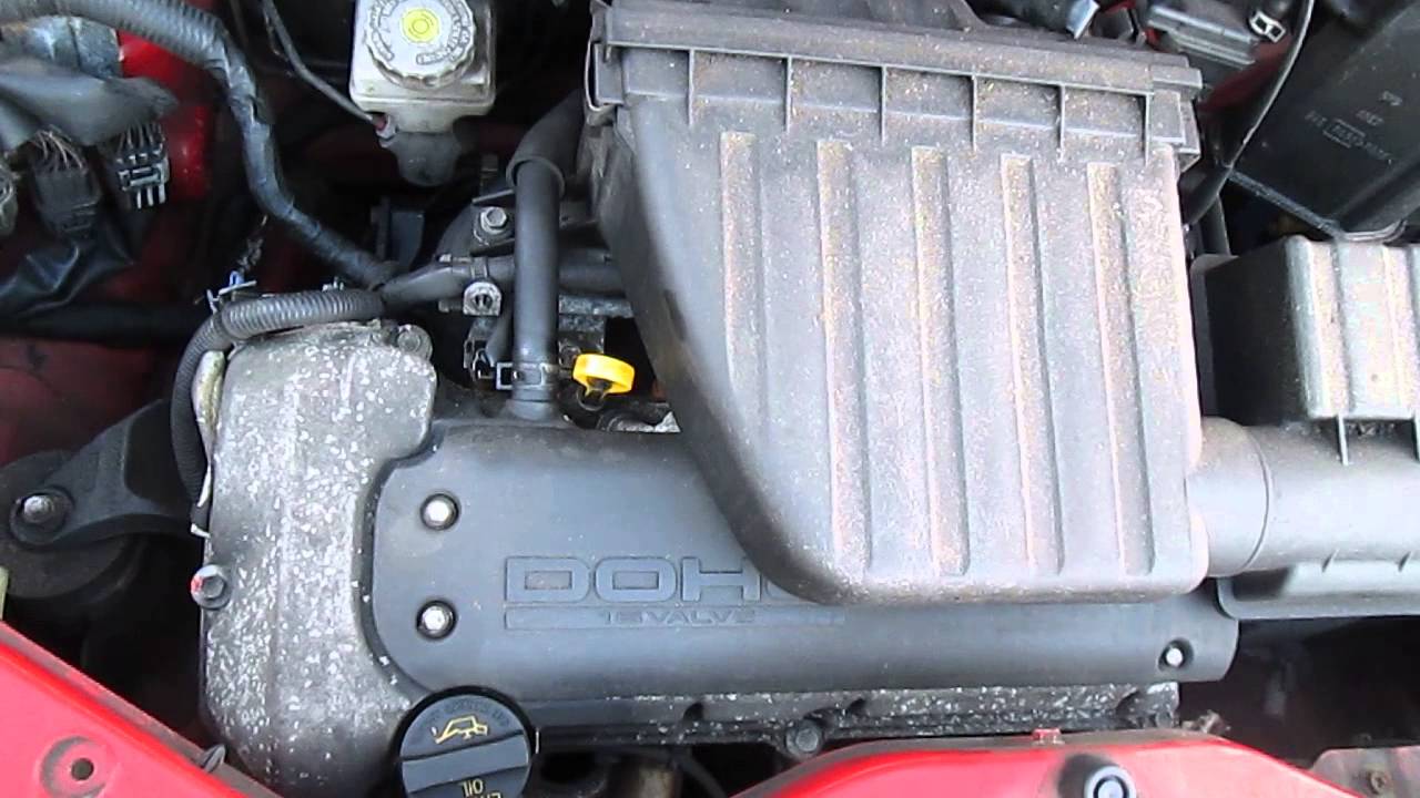

M13A - модель двигателя. Бывает ещё M16A, который похож по устройству.
Узнать модель двигателя можно на двигателе. В номере двигателя первые цифры - модель двигателя
Если выглядит так, то это M13A

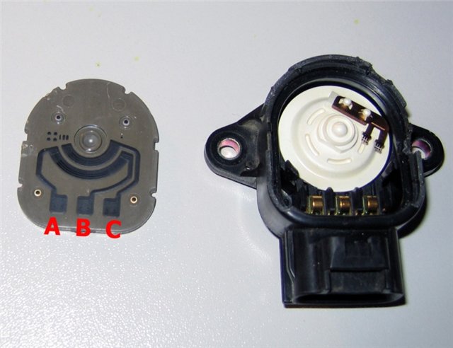

Ну, подождите же все, менять цепь итд!
Дёгание машины, в сочетании с повышенным расходом топлива - это характерный признак изношенности датчика положения дроссельной заслонки.
Причем неважно, у машины электронная педаль газа , или же привод заслонки тросиком как у меня например.
Датчик положения - это потенциометр, он со временем протирает усиками бегунка графитовую поверхность резистора, по которой бегают эти усики.
Мозги начинают шалеть от того, что, по их мнению, заслонка прыгает открыто-закрыто.... сама собой....
Лечение - замена датчика, либо же,
-снимаем датчик, аккуратно разбираем (бывают разные варианты, от защелок по пластмассе до завальцовки металлической крышечки.)
И вот перед нами - сам потенциометр.
Аккуратно, иголкой, лучше под лупой, сдвигаем усики бегунка в стороны чуть-чуть так, чтобы они начали бегать по неизношенной поверхности. Не поддевать вверх - чтобы не разогнулись - только сдвиг в стороны.
Получилось? На герметике закупориваем датчик обратно, вуаля, - дёргания исчезли.
Вот нашел примерное фото : (обратите внимание на следы от усиков на левой пластине. )

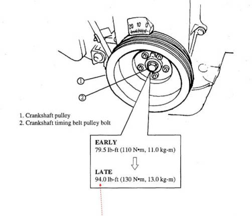

ЕЩЕ.
У меня не то что бы дергался, но по-разному тянул двигатель после следующего очень неприятного дела.
Я менял передний сальник коленвала, сделал все по англоязычному сервис-мануалу.
Но у меня разбило шпон паз на коленвале, там где шестеренка ремня ГРМ!
(и поскольку шестерня вместе со шкивом туда-сюда чуть проворачивалась, менялись фазы ГРМ)
Оказалось, что с мотором G13BB это повсеместная общемировая проблема, погибли тысячи двигателей!
Причина:
Оказалось, что в сервис-мануале был неправильно указан момент затяжки болта, который по центру коленвала, а надо на самом деле затягивать сильнее, и позднее был разослан бюллетень, с исправлениями.
Если у вас хоть раз откручивали этот болт, то проблема почти гарантирована.

ЕЩЕ.
Причина:
А вот и бюллетень:
Посмотреть вложение 181875 [/QUOTE
Спасибо. я думаю, что у меня никто там не ковырялся. Вопрос - это для всех двигателей или только Г13ББ? У меня М13А.
[DOUBLEPOST=1538452828,1538452583][/DOUBLEPOST]я постораюсь, все выше перечисленные причины проверить и отпишусь. Вчера выезжала-машина ни разу не дёрнулась. Где-то вчера увидела, что прежде чем датчики снимать-нужно обязательно клеммы снимать с акку. Вроде бы мой знакомый менял датчик распредвала и коленвала без снятия клемм. Ну он не сильно понимает в этом. После этого мы несколько раз на ночь снимали клеммы. но чек вновь загорался. Может мне снять клеммы и заново втыкнуть датчики.....[DOUBLEPOST=1538558811][/DOUBLEPOST]
Здраствуйте. Разобрали мы датчик. Выглядит он по-другому.нет этих усиков. Контакты залиты.
