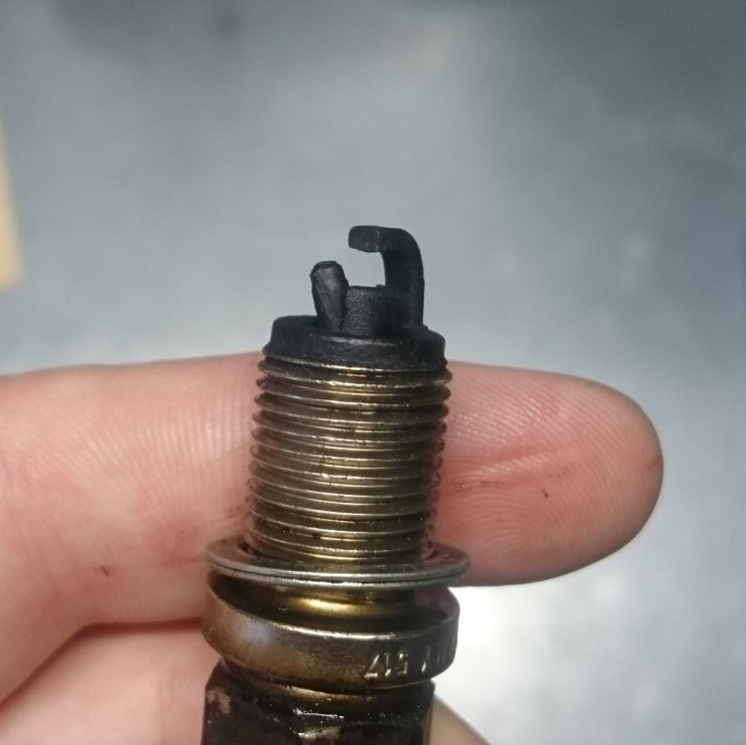

Здраствуйте. Получила эти катушки с али-експресса. сегодня решили заменить, а также поставили свечи Denso, которые в магазине купила. Перед заменой отключили аккумулятор. Стали заводить машину, а она не заводится, глохнет. Поставили обратно свечи NGK и мои катушки. то же самое. не заводится. Что сделали не так?[DOUBLEPOST=1544678715][/DOUBLEPOST]
Интересная вещь - машина... Вычитала, что снимать нужно минусовую клемму.... Сделали вторую попытку замены катушек -машина сразу завелась..... Может конечно и не это повлияло.... тогда что.... Сейчас поезжу и посмотрю - будет ли машина дёргаться....

Ну может не до конца вставили разъемы в катушки, или неконтакт где...
У меня вот как-то минусовой провод грелся в том месте, где он привинчен к кузову машины. Отвинтил, все зачистил, смазал вазелином, притянул - дёргания исчезли!!

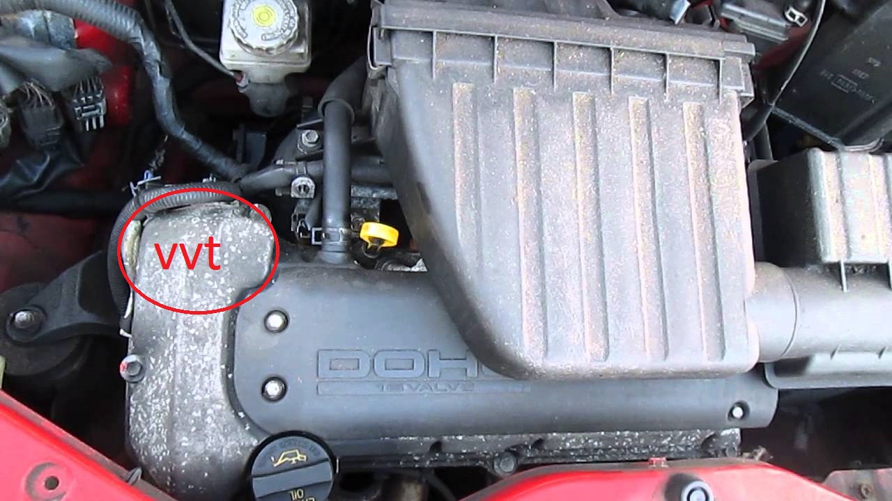

Здраствуйте. Отписываюсь. После того, как мне посоветовали тут проверить кабеля,контакты и т.д. Узнать что показывает компьютер. я не выдержала и по совету подруги отвезла машину в сервис. Сервис не из крутых. Компьютер показывает первую ошибку с коленвалом, следущая катализатор. Человек сказал посмотрит и скажет в чём конкретно причина. через неделю он(поляк) мне через подругу сообщает - он проверил всю проводку,кое-что отремонтировал. Далее - я зря сменила катушки зажигания и свечи. Блок управления мотором чудачил,поэтому чек горел постоянно. Он исправил. Ошибка/Причина - цепь генератора. Перед тем как отвезти машину в сервис - было - 1. на горячую не заводилась.приходилось пол часа ждать,пока остынет. 2. горел чек 3. Во время езды на автобане - машина иногда подёргивалась в течении 5-10 сек. Заплатила 100 евро. чек не горит. машина заводится всегда. НО машина теперь дёргается постоянно и на малой скорости и на большой. Он говорит - Надо менять цепь генератора. но так как это дорого,до 500 евро. говорит - год покатаетесь и продадите. Есть люди,которые говорят, что цепь,если подходит к гибели - издаёт звуки. этих звуков у меня нет. Только шум от сцепления. когда выжимаю - шума нет. В выходные заменим сцепление, благо я его давно купила и мечтала заменить. Нашёлся ещё один Умник и считает, что возможно эти дёргания от сцепления. Ещё после этого сервиса я заметила, когда завожу - двигатель производит звук,я не могу точно обьяснить,но мне похоже на большие пузыри воздуха выплывают наверх...... Как-то так...[DOUBLEPOST=1550844406,1550844337][/DOUBLEPOST]Что самое интересное - мастер так и не ответил,почему она стала дёргаться постоянно.[DOUBLEPOST=1550856241][/DOUBLEPOST]Прошу прощения. не правильный перевод. Цепь управления мотором. а не цепь генератора.[DOUBLEPOST=1550901025][/DOUBLEPOST]Здраству
А на холодную шума-звона нет? Если все таки цепь, то могут кончиться звезды. Дальнейшая эксплуатация до добра не доведет. Состояние цепи и звезд можно попробовать оценить сняв клапанную крышку.
300 евро хм...
Судя по описанию ваша схема?

Стоит уточнить с VVT двигатель или нет.
Вот комплект + масляный фильтр. 170,67 евро
https://shop.suzuki-club.ru/komplekt-dlya-zameny-cepi-grm-na-m13a-s-vvt
Здраствуйте. как мне определить с vvt двигатель или нет? И насколько надёжные эти элементы цепи? где заказывать - япония или эмираты?

Да,это мой. и что? нужна особенная цепь? для чего мне нужно было уточнить? вот именно под этой серебряной крышкой в том месте,где вы vvt указали - в сервисе на неё ткнули и сказали,что внутри цепь. и её нужно менять. от силы год могу поездить. Но мой знакомый утверждает,что дёргание машины не в цепи.... кому верить незнаю... вот сейчас меняем сцепление, я в прошлом году покупала, но не добралась заменить. знакомый думает эти дёргания от того,что я до клёпок стёрла сцепление...посмотрим...
