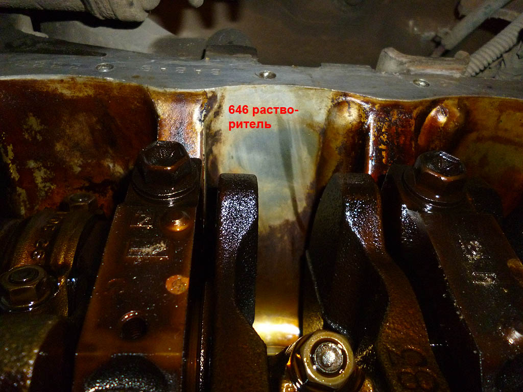

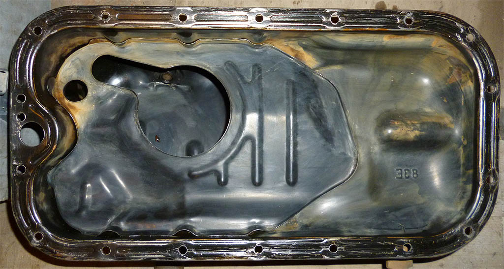

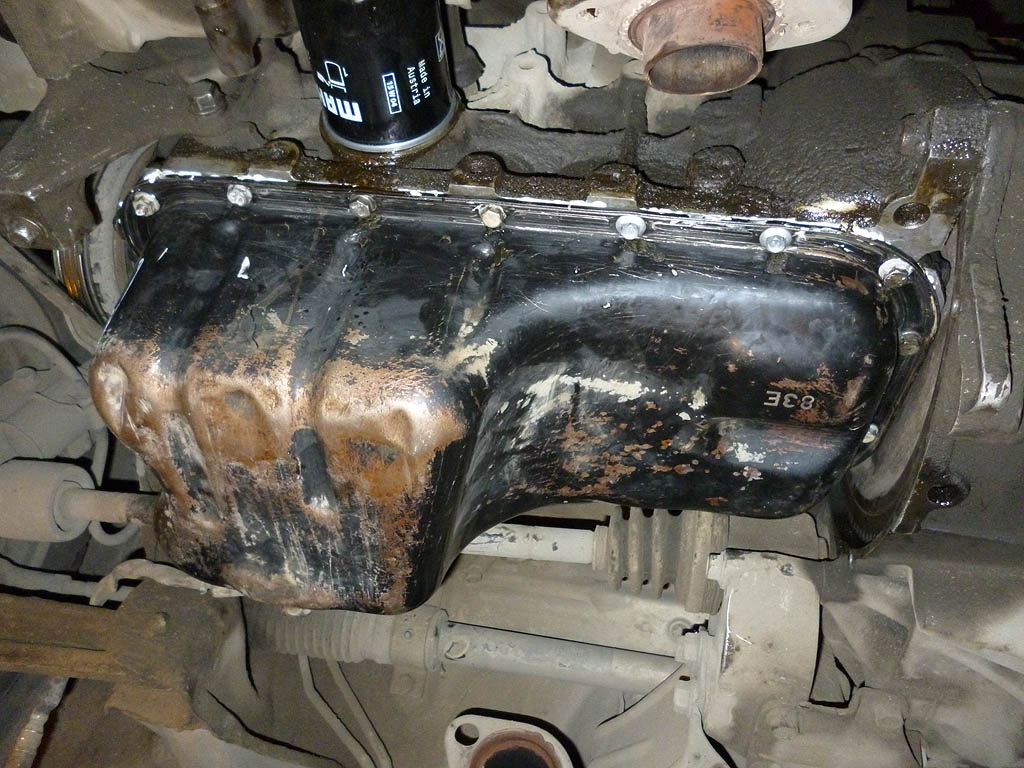

(у меня там еще сервис-гоблин шуруповертом резьбу в алюминии двигателя посрывал на всех болтах, пришлось чуть длиннее изготавливать, - вот поэтому я увы, не хочу отодрать и смыть краску изнутри поддона. А то бы давно.)[DOUBLEPOST=1561041874,1561041436][/DOUBLEPOST]Вот, нашел те фото, это мотор G13BB:
лака снизу у мну много, а что поделать.
Димексид низзя, а даже вот 646-м растворителем - тряпкой тереть пришлось, чтобы снять.
