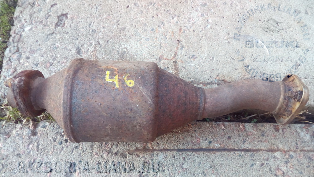

1. Причиной того, что авто "тупит" может быть забитый катализатор, как первый, так и второй. Это может вызывать как раз косвенно и ошибку P0400.
Самое дешевое, что можно сделать - выкрутить верхний лямбда-зонд и посветить в катализатор фонариком - соты должны быть чистыми. При вашем пробеге очень возможно, что сверху все же катализатор будет выглядеть хорошо. Если сверху все на первый взгляд чисто, то это еще не гарантирует, что кат не забит, но все же уже лучше. Можно перейти ко второму шагу, но лучше продолжить разбираться с катом: снять приемную трубу снизу и посмотреть его состояние снизу - он должен быть чистым, не раскрошившимся, просвечиваться насквозь фонариком (свет фонарика в окошко лямбда-зонда должен быть виден снизу сквозь соты ката). Если он потрескавшийся и начал рассыпаться - время удалять его. Чистить и удалять тогда надо и второй кат - стоит под машиной - вторая банка. Но тогда надо будет ставить обманку для лямбды - это отдельная тема - иначе ошибка будет появляться.

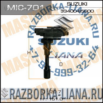

2. Далее я бы проверил катушки зажигания. Правда проверить их не так-то просто. Лучший способ - замена. Но можно попробовать снять крышку пластиковую с двигателя и посмотреть на работающий двигатель в темноте - может вы увидите блуждающие искр от катушек на двигатель, но не факт. У катушек и ВВ-проводов есть длинные наконечники, которые уходят в свечные колодцы - вы их не увидит, если они и пробивают. Если стоят еще родные катушки и ВВ-провода (что скорее всего), то лучше заменить - по-любому у них срок уже пришел с годами. Но не покупайте катушки Bremi - они очень не надежные. Не плохие по качеству и цене - Masuma.

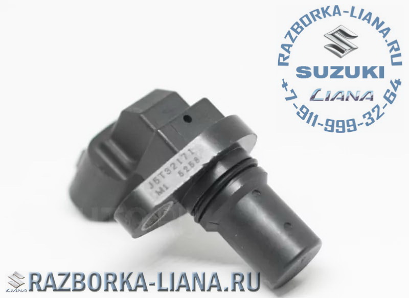

3. Если после остывания (даже минут 10 достаточно) машина заводится и какое-то время снова едет без проблем, то очень симптомы похожы на умирающий датчик положения коленвала. Заменить его не дорого (1000-1500 руб. за новый), а вот добраться до него не просто - он под генератором стоит.
