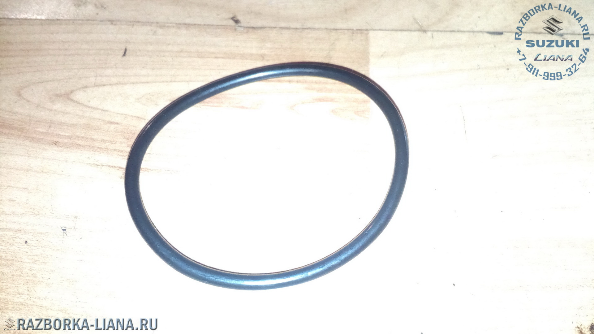

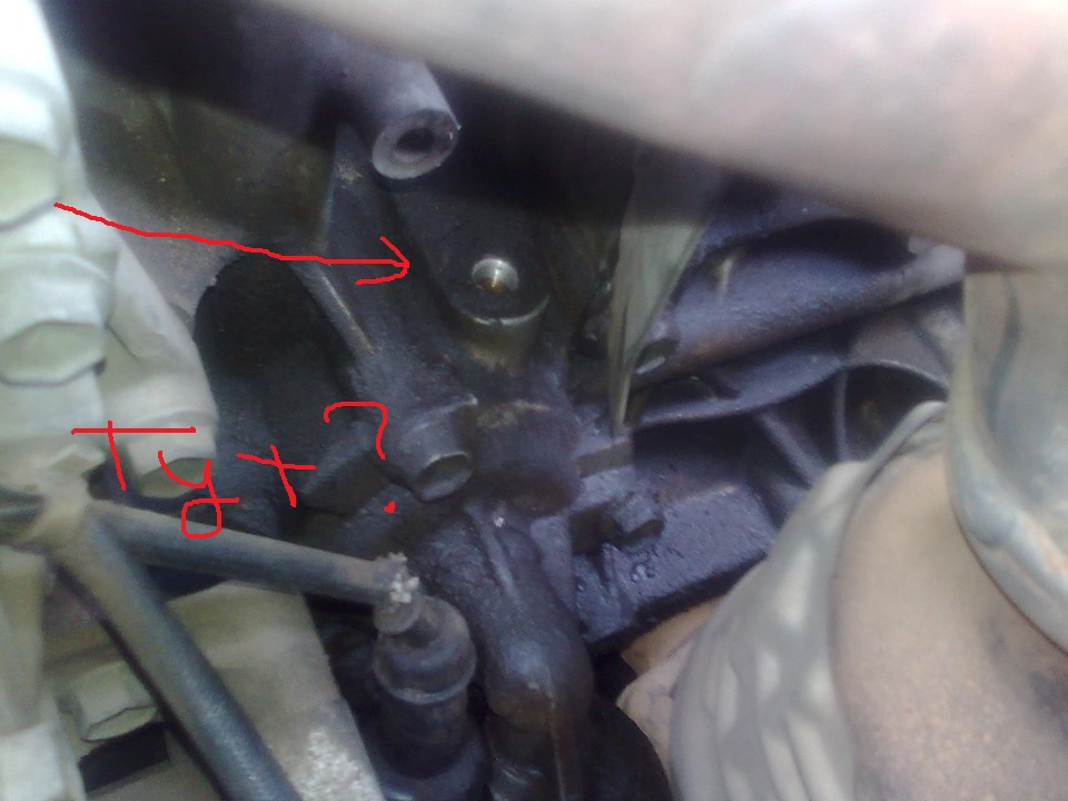

Возможно, с датчика давления масла, который сверху над фильтром стоит, или с кронштейна крепления фильтра - между блоков двигателя и кронштейном есть прокладка-кольцо, оно могло усохнуть от старости и дать течь:

У меня так было, причём зимой сначала появлялось и прогрессировало с годами)
И непонятно было откуда, всё в масле. В конечном итоге однажды пришлось всю грязь вытереть и выяснилось, что из под вот этого крепления блока. Там 3 болта по кругу держат эту деталь, если не ошибаюсь и вот да, из-за этой прокладки течь была. Герметиком её промазали и снова закрутил, пока всё хорошо

Для датчика давления масла прокладка не нужна, просто датчик поменять - 37820-80G01
Прокладка кронштейна масляного фильтра - 09280-62003

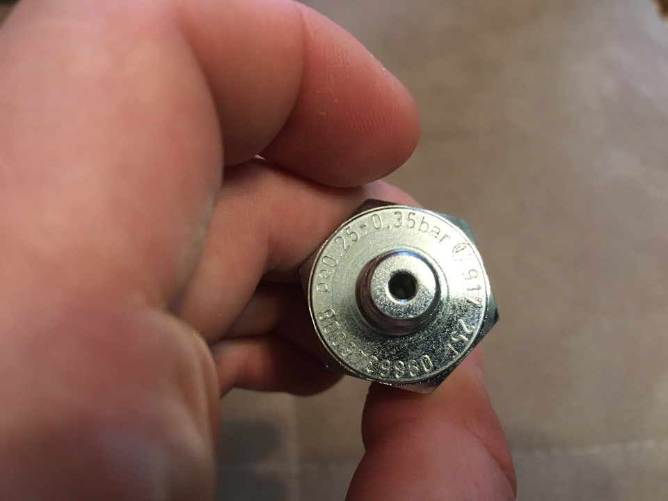

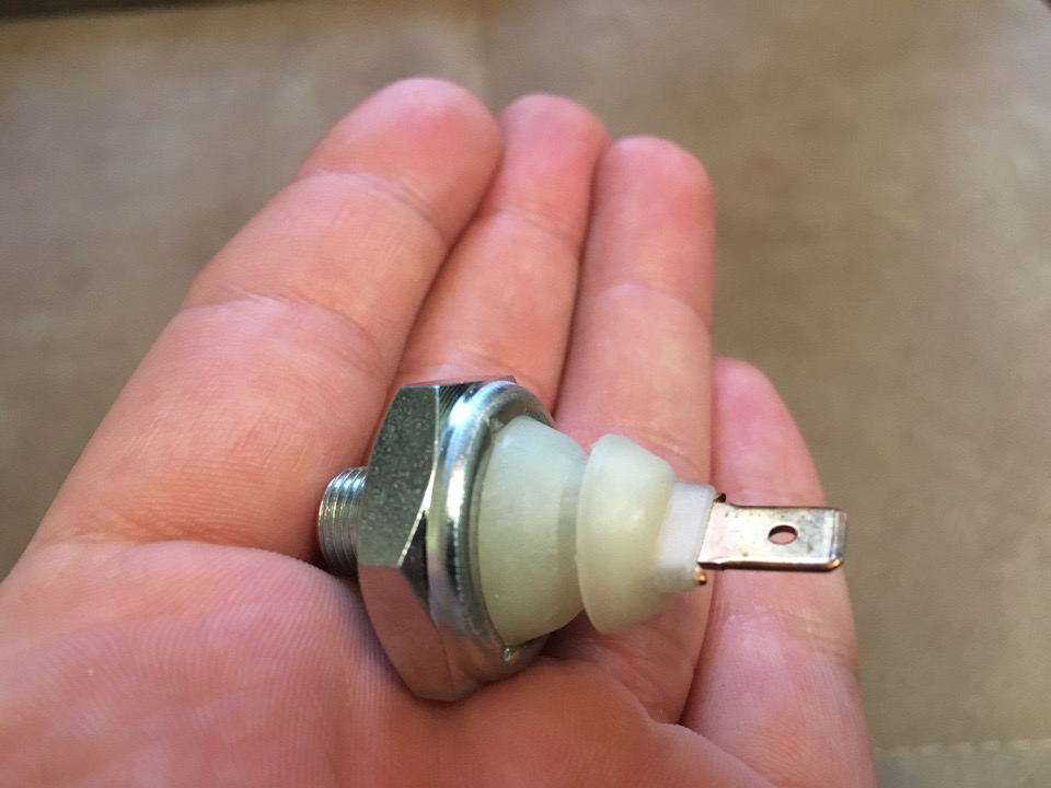

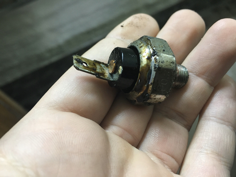

При замене масла также обнаружил течь датчика, но из под прокладки кронштейна подтёков не было. Думал заменить прокладку на всякий случай, чтоб не лазить лишний раз, но не сделал этого, о чём сейчас жалею. Датчик заменил на Bosch 0986345008. Но, к сожалению, на днях заметил подтёки на масляном фильтре и блоке. Всё-таки придётся снимать защиту и менять прокладку кронштейна.

originalmisha
3 Октябрь 2019
Suzuki Liana MT, 2007, 1.6, 4x4
Может быть стоит дотянуть до очередной замены масла по регламенту? Оно же не хлещет там наверное?
Не хлещет, но подтекает) Послежу за уровнем. Масло заменил месяц назад, обычно меняю раз в 10тыс км, как раз столько в год и накатываю, так что не скоро следующая замена.
