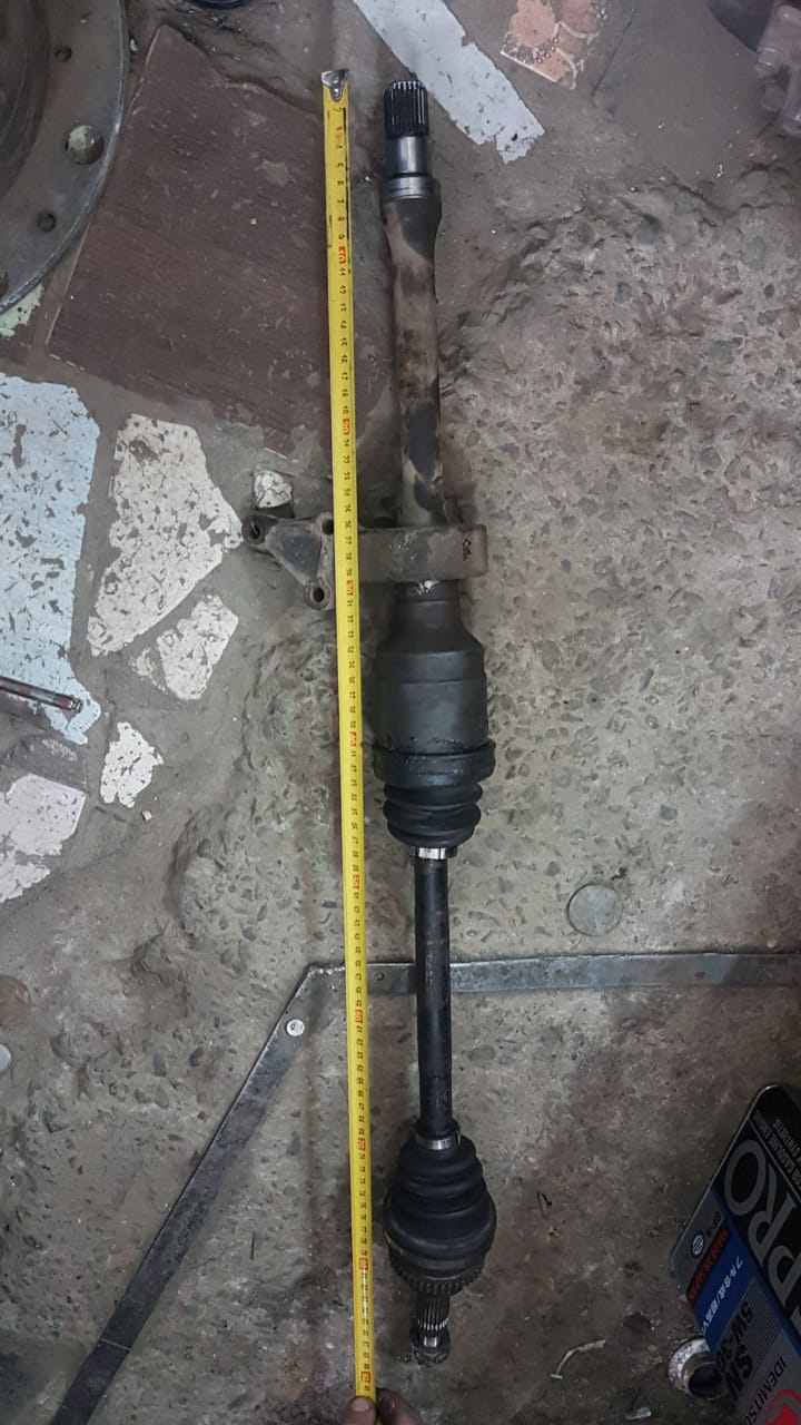

Как она ехала без раздатки?
раздатка снята была, там стоит удлененный вал, с переходным подшипником. а по раздатке что подскажете, вот которую нашел?[DOUBLEPOST=1553533211,1553533082][/DOUBLEPOST]раздатки нет, но всё остальное, кардан и привод нормальный есть, а стоит какая то самоделка
Дмитр
26 Декабрь 2006
5,470
1,102
Щелково
Suzuki Ignis, Renault Twingo
Не буду подсказывать пока правду не услышу.
Враки. Если коробка стоит полноприводная, то из неё торчат шлицы дифа, и длинный привод или промвал вставить невозможно.
Я думаю что ты просто не владеешь ситуацией.[DOUBLEPOST=1553533562,1553533421][/DOUBLEPOST]
]раздатки нет, а стоит какая то самоделка
Если в коробку что-то вставлено кроме раздатки, то в ней нет полноприводного дифа и раздатка тебе пока не нужна.

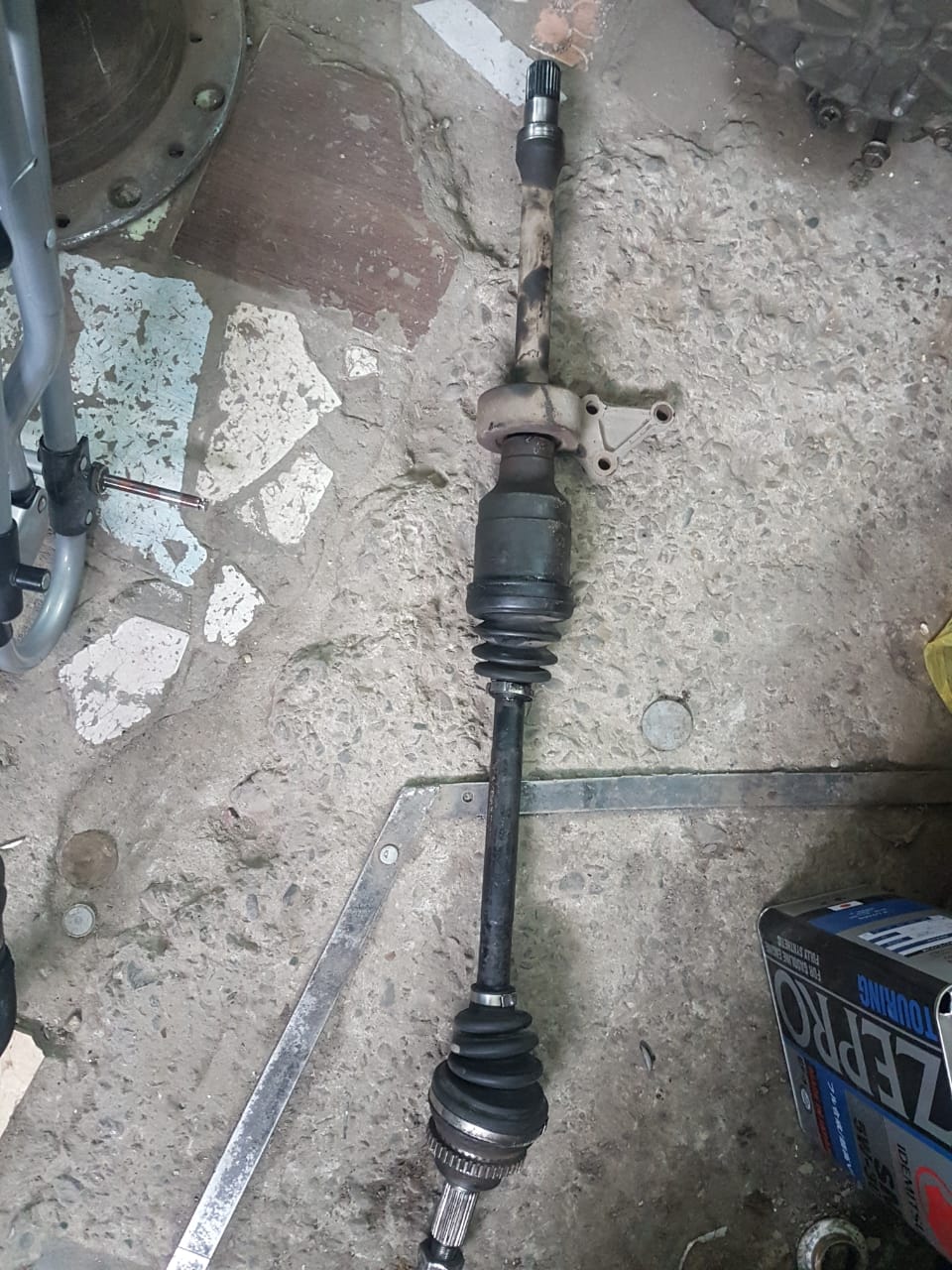

привод туда входит
Входит туда (в коробку) не привод, а промвал. А на промвал уже одевается привод.
И думается мне что проблема сейчас в том, что граната привода всё время соскакивает с промвала?
Вообще переднеприводная коробка 1,5 на Венгроигнисе большая редкость. Её поставили за неимением полноприводной. Добыли ещё промвал (вместо раздатки), возможно от переднеприводного Игниса 1,3л. А сам привод использовали свой родной от полноприводного. Однако они не знали
При сборке обнаружил что передний правый привод гнутый слегка (сама палка). Хорошей кувалды под рукой не было, взял правый привод от переднеприводного игниса. Похож как близнец, только пыльник на внутренней гранате другой конфигурации. Вставил его, проверил что защелкнулся. А после дорожных испытаний обнаружил что он соскочил со шлицов но на валу держался, не упал. И главное насадить обратно на шлицы, не откручивая ступичной гайки не могу, не достает. Вобщем оказалось близнец, да не совсем. Переднеприводной привод на 2 сантиметра короче полноприводного.
Теперь можно подитожить что имеем:
1. Задний мост и кардан (со слов владельца)
2. Правый привод от 1,5 4ВД. (похоже что это правда)
3. Коробка от 1,5, но переднеприводная. Правильным решением будет сделать из неё полноприводную путем замены корпуса дифа. https://suzuki-club.ru/threads/49880/
4. Раздатка есть (приехала?). Когда будет в руках корпус дифа, можно будет его примерить на раздатку и убедиться что вал из раздатки торчит нужной длины.

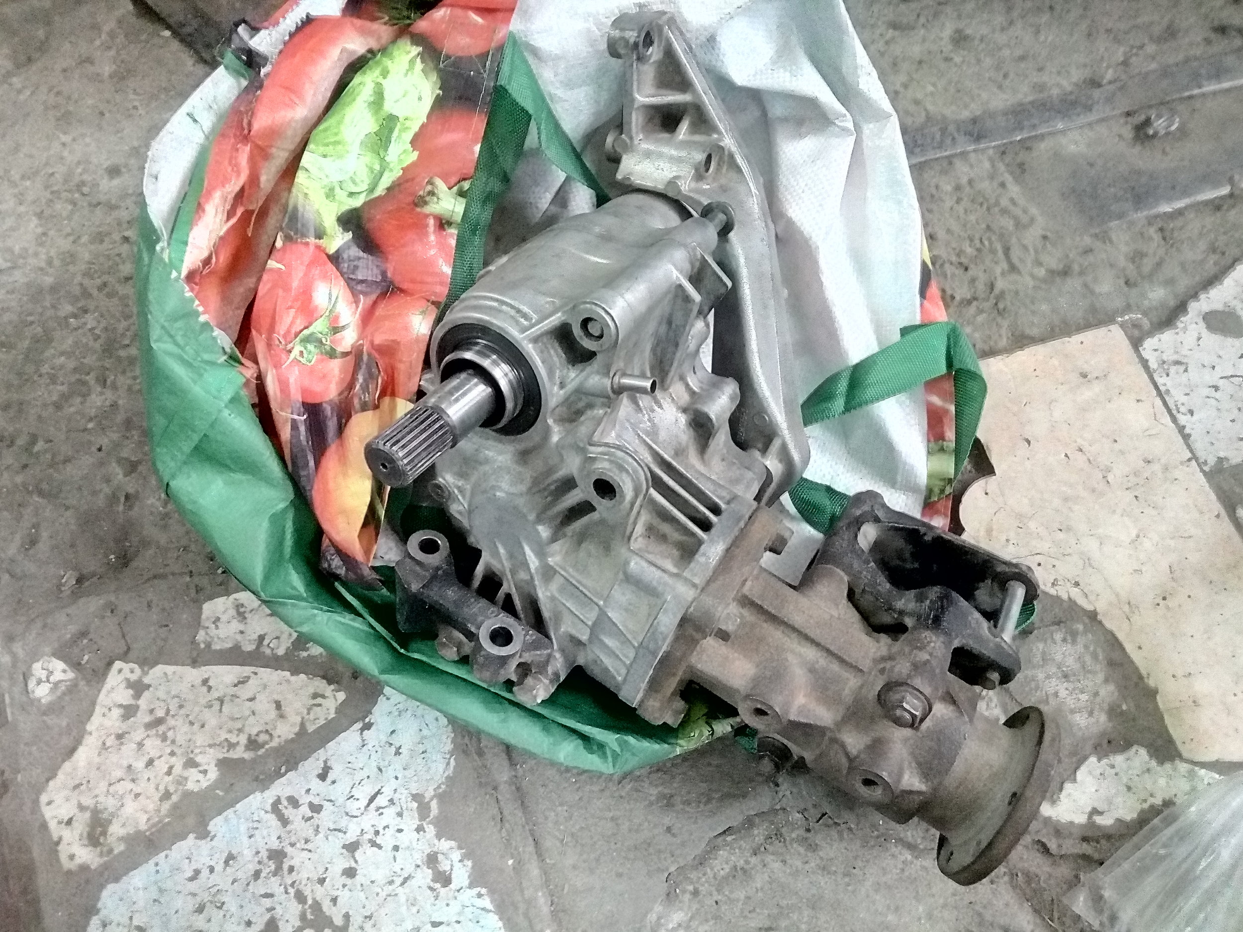

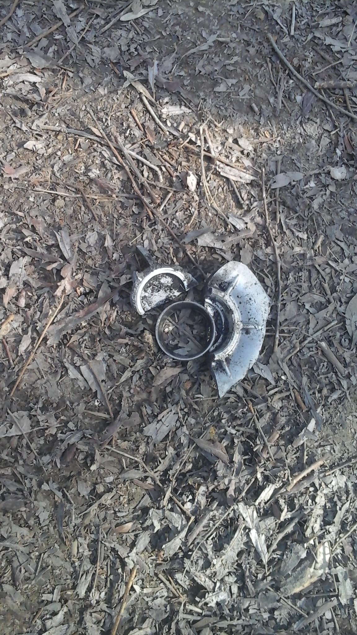

Приветствую всех! Ну вот и я попал на раздатку тьлько беда в том что я в Сергиев-Посаде а машина осталась в Астрахани (ломаю голову), есть у кого какие мысли?

Посмотри какого года это сообщение. Тогда так казалось по неопытности. Такая переделка невозможна.
По фоткам вижу что это куски раздатки, а не коробки (многие путают).
Я бы поступил так:
Снять кардан (не перекуси пыльник). Располовинить раздатку. Вынуть из неё содержимое. В дырявой раздатке оставить только её первичный вал как он есть, в сальниках и подшипниках. Оставить промежуточный вал проходящий сквозь этот первичный вал. В таком виде собрать, можно без герметика (всё равно дырявая). Хвостовик раздатки вставить только ради того что он является креплением задней опоры силового агрегата.
В таком виде ставить на машину.
Таким образом у тебя сохранится передний привод.
Минус тут только один. Первичный вал раздатки будет крутиться хоть и в холостую, но в двух несмазываемых (хоть и не нагруженных подшипниках).
Всё что касается переднего привода будет работать в штатном режиме. В таком виде до Москвы точно доедет, и дальше.
Совсем выкинуть первичный вал раздатки нельзя. Он ничего не делает, но является вращающейся герметичной трубой, через которую проходит промвал правого привода. И масло из коробки через эту трубу поступает к правой гранате и подшипнику.
Чё не понял, спроси.[DOUBLEPOST=1555759784,1555583175][/DOUBLEPOST]

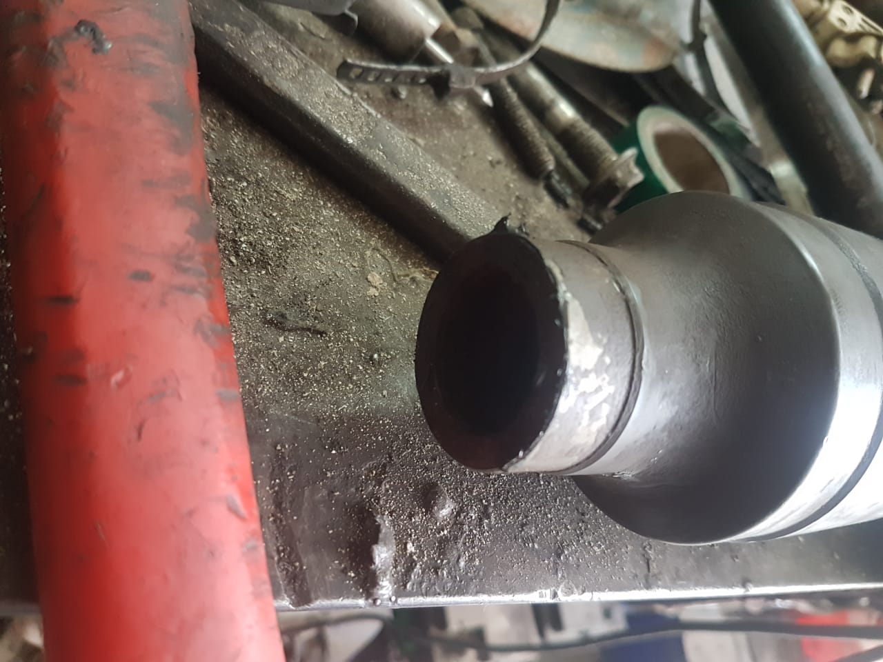

всем привет, не буду утверждать но походу у меня как раз такая переделка осуществлена, стоит какая то самодельный кранштэйн и удлененный привод, но коробка то от переднеприводной модели стоит, ужс, так и стоит моя малышка мертвым грузом, уже решил найти коробку с раздаткой в сборе, надо только кому бы предложить свою раздатку

Ты не внимательно изучил вопрос. Та коробка, которую ты найдешь, с долей вероятности 90% будет со старым не усиленным корпусом дифа. И ты будешь ездить и ждать когда он развалится.
Почему 90%? Потому что только в последний год производства Игнисов (2007) в коробку стали ставить усиленный корпус дифа. Или если только найденную тобой коробку уже лечили и поставили усиленный корпус дифа.
Поэтому я не зря написал:
