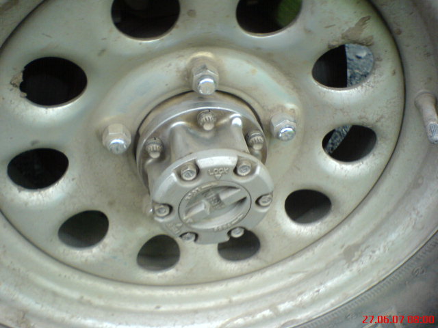

    Кого задолбало пневмовключение переднего моста?
    Есть занедорого кучка ручных хабов, это б/у хабы AISIN "без пробега по России" :D
    Легко ставяться взамен пневматики, надо только у токоря выточить проставку 5-6 мм толщиной.

    Сделали мне 6 мм. проставки. Всё поставил. С болтами действительно не очень: от аисина - явно короткие, родные - явно длинные. Как ты(Грин) и говорил, пришлось конусные переходники от аисиновских болтов ставить и обязательно гровер-шайбы лепить, иначе родной болт выбирает всю резьбу, упирается и не зажимает как следует хаб(или сорвать болты можно, так как резьба кончилась). В общем, я бы рекомендовал 7 мм. проставки минимум.

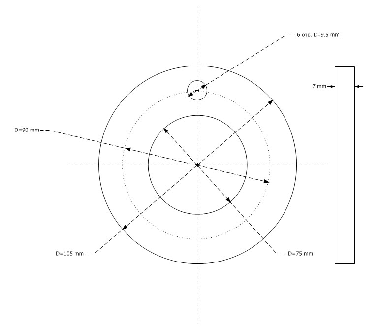

    Собственно чертёж проставки для ручных хабов AISIN от SUZUKI SAMURAI.
    Пардон муа за возможные неточности или неграмотное составление.
    Все отверстия для болтов рисовать не стал, надеясь, что кому надо-сможет пропорционально разместить на окружности D=90мм 6 дырок.
    Результат:
    http://www.suzuki-club.ru/forum/attachment.php?attachmentid=2296&d=1182894508

    На днях затестился с ручными хабами в Gомнах - работают зачотно! Покатался немного с залоченными ручными хабами в режиме 2вд по асфальту - тоже нормуль, никаких посторонних звуков. В обчем, переходом на ручные хабы доволен как слон.

    Вопрос по чертежу: D=90 это что такое? Отверстие или что?
  18. Darkteeth
    6 фев 2006
    351
    Re: ты когда хаб разбирал не мог не заметить
    Это диаметр виртуальной окружности, на которой равномерно своими центрами "сидят" 6 отверстий с диаметром 9.5 мм.

    Кое-что по чертежу. 9.5 мм для дырки под болт - это ОЧЕНЬ много. Мы когда начали сверлить, прикинули, что стенки проставки с таким диаметром сверла будут очень тонкие, есть шанс вообще испортить проставку еще при сверлении. 8,5 в самый раз. Потом еще вот что. А почему нельзя сделать проставку сразу мм 10-12 толщиной, чтобы родные болты нормально встали, без шайб конусных? Это скажется на функциональности хабов?

    1. тонкая стенка в общем-то ничем не грозит, ибо нагрузки на нее нет.
    2. делая более толстую проставку ты тем самым уменьшишь длину эффективной части шлицевой на шрусе и ответой части в хабе, что понятно не очень хорошо.
    конусные шайбы несут несколько другую функциональную нагрузку, они центруют сам хаб относительно ступицы.
  23. Darkteeth
    6 фев 2006
    351
    Делал токарь по хабу - не я. Я замерял после штанген-циркулем и переносил на чертёж. В принципе дырка по диаметру должна быть как на хабе. Если есть хаб Аисиновский - замерьте и сделайте как там.

    Хаб Айсиновский, и дырка на нем примерно 9.5, если сравнивать с просверленными мной дырками на 8.5, штангена нет, не могу померять точно. Но для проставки это очень большие дырки. На айсиновских хабах они делались для конусных шайб, я так думаю. Но родные джиниковсике болты 8 мм в диаметре, так что дырки на 8.5 хватат заглаза. Без шайб родный болты закручиваются не до конца, остается еще мм 5, не больше. Как раз для шайб.

    А ты думаешь родные болты от Аисиновского хаба не 8 мм в диаметре? Соответственно закручиваются они в дырку 8 мм, но ведь не зря же они сделали разрезные конусные шайбы. У тебя эти конусы есть? А дырки мне делали именно с учётом, что будут стоять родные конусные шайбы.

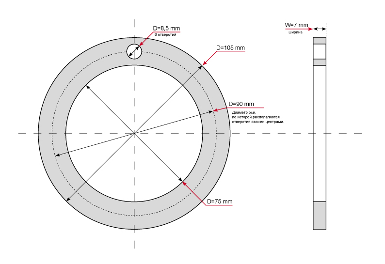

    Модифицированный чертеж
    Выкладываю модифицированный чертеж.
    Я заказал проставки отдельно от хабов, поэтому отверстия мне не просверлили. По D=90 токарь сделал небольшую фаску. Когда пришли хабы, мы накернили по этой фаске и просверлили одну дырку произвольно. Потом поставили проставку на хаб, затянули их болтом с гайкой по этой одной дырке и остальные уже сверлили прямо с хабом. Главное, чтобы проставка не шевелилась.

    Да, и еще, я бы все таки сделал проставку шириной 8 мм.
