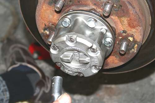

Поставил сегодня ручные хабы от Андрея (Грин)- ощущение НАДЕЖНОСТИ!, знаешь что точно включены или отключены, а не надеешься на пневматику.И по проставке: сделал толщиной 7 мм, все хорошо подошло.Дополнение к чертежу для полноты:расстояние между центрами отварстий под болты 45 мм.(это для тех, кому считать лень).Сами отверстия сделал 9 мм-так проще проставку установить.

Чего-то они смазки дофига туда напихали. Я разбирал смазки там немного в стандарте. Кто что думает по этому поводу?

Хорошая смазка для ручных хабов - литол с трансмиссионкой 50/50, на 1 хаб надо грамм 30-50.
Проверено, отлично работает и зимой и летом.

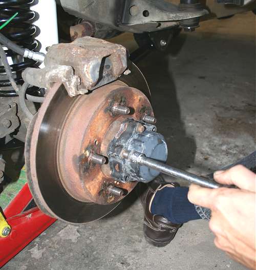

На осмотр полуосей забил... так как раскрыл левай хаб и офигел. Полный хаб ... фигни с водой вобщем. Все с корозией... Штатной смазки явно было не достаточно для года эксплуатации.
Причем каки попали туда после весны... Последний месяц очень плохо крутилась вертушка. Разобрал, почистил, собрал вроде работает. Без малого три часа провозился.
ЗЫ много смазки то же плохо. Пружинка залипает и хаб неотщелкивает.
ЗЫЫ Слабое место уплотнительная резинка на крутилке. Со временем умирает и вся вода попадает через зазоры.
ЗЫЫЫ При разборе крышки с крутилкой непролюбите малепусенький шарик. ;)

ЗЫЫ крышечка с крутилкой- снимаешь стопорное кольцо, вынимаешь крутилку. На ней уплотнительная резинка и отверстие с боку. Сверху маленький шарик, потом пружинка. Подпружининый шарик фиксирует крутилку в положениях Лок и Фри. На крышечке внутри есть две прорези как раз для него.
ЗЫЫ Вчера разобрал второй, картина примерно та же. Вобщем раз в пол года надо разбирать их для чистки и смазки. Хорошо у меня смазки было напихано между хабом и ступичным подшипником. Вода к подшипнику не добралась. Смазку туда очень удобно задавливать 20 кубовым шприцом (без иглы).
