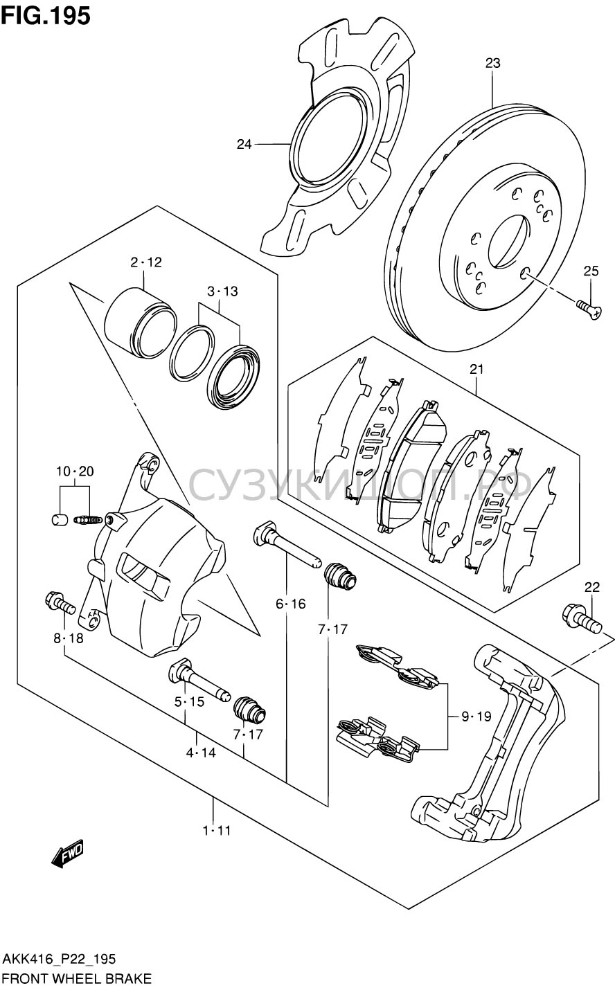

у нас направляйки короткие
и каким образом короткие направляйки влияют на частоту замены диска?
Притом , что при стачивании диска суппорта сближаются а не удаляются.Так что чем тоньше диск , тем меньше нужны направляйки
инфа от мастера официального дилерского центра
Так что это очередной бред некомпетентного и не грамотного слесаря. Впрочем я уже этому не удивляюсь.
Там похоже работают самые бездари, которых в нормальный сервис не берут.
boyapavel
12 Апрель 2017
Россия, г. Пермь
Suzuki sx4 new, 4wd,mt,glx, 2014
Притом , что при стачивании диска суппорта сближаются а не удаляются.Так что чем тоньше диск , тем меньше нужны направляйки Посмотреть вложение 188098
Увы, но при стачивании диска суппорт отходит от скобы, в которой ходят направляющие. Направляющие прикручены к суппорту, т.е. ходят вместе с ним. Таким образом если направляйки выйдут из скобы больше чем положено их может немного перекосить и заклинить, либо вообще "вывалятся" из скобы.
