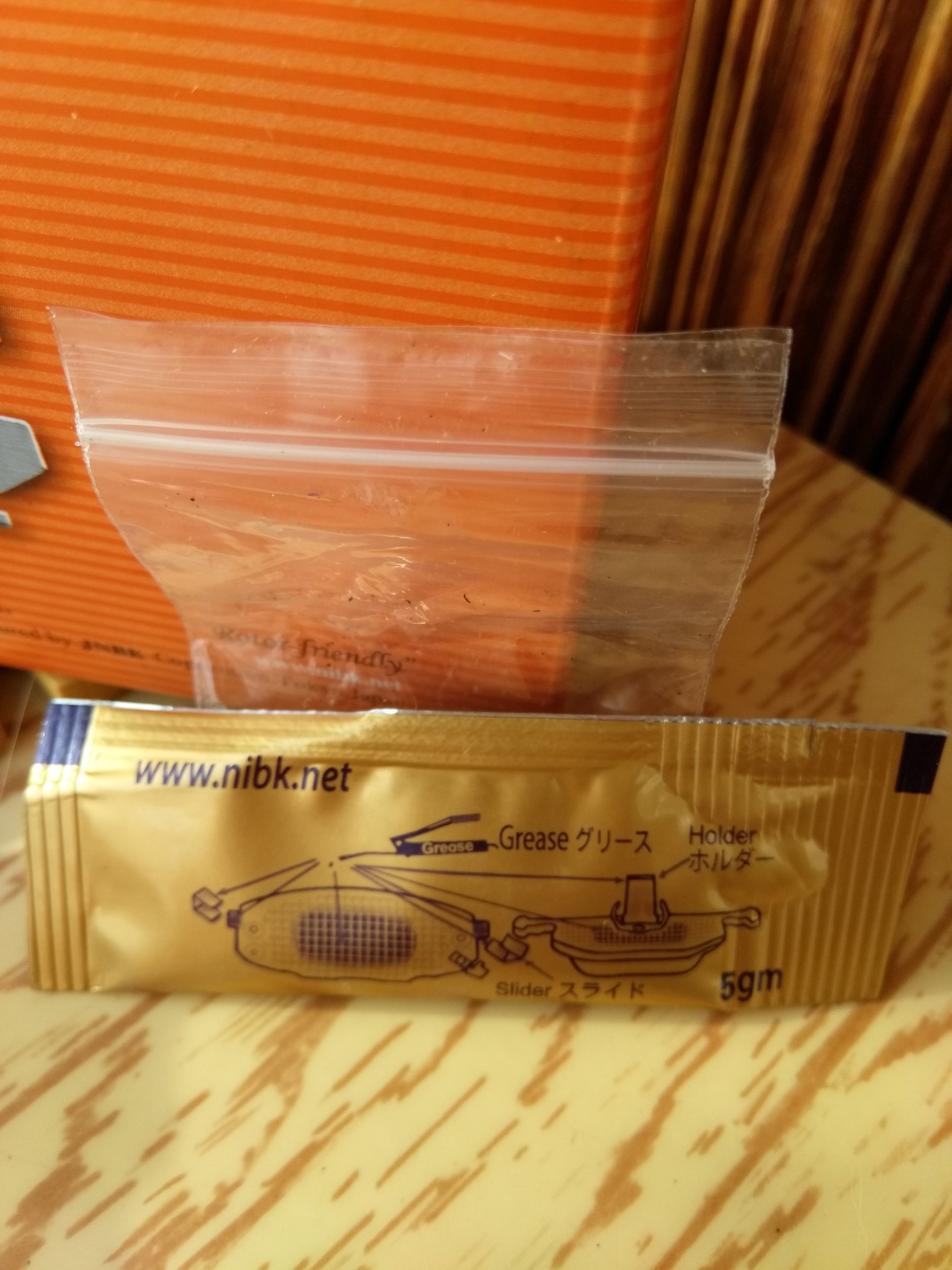

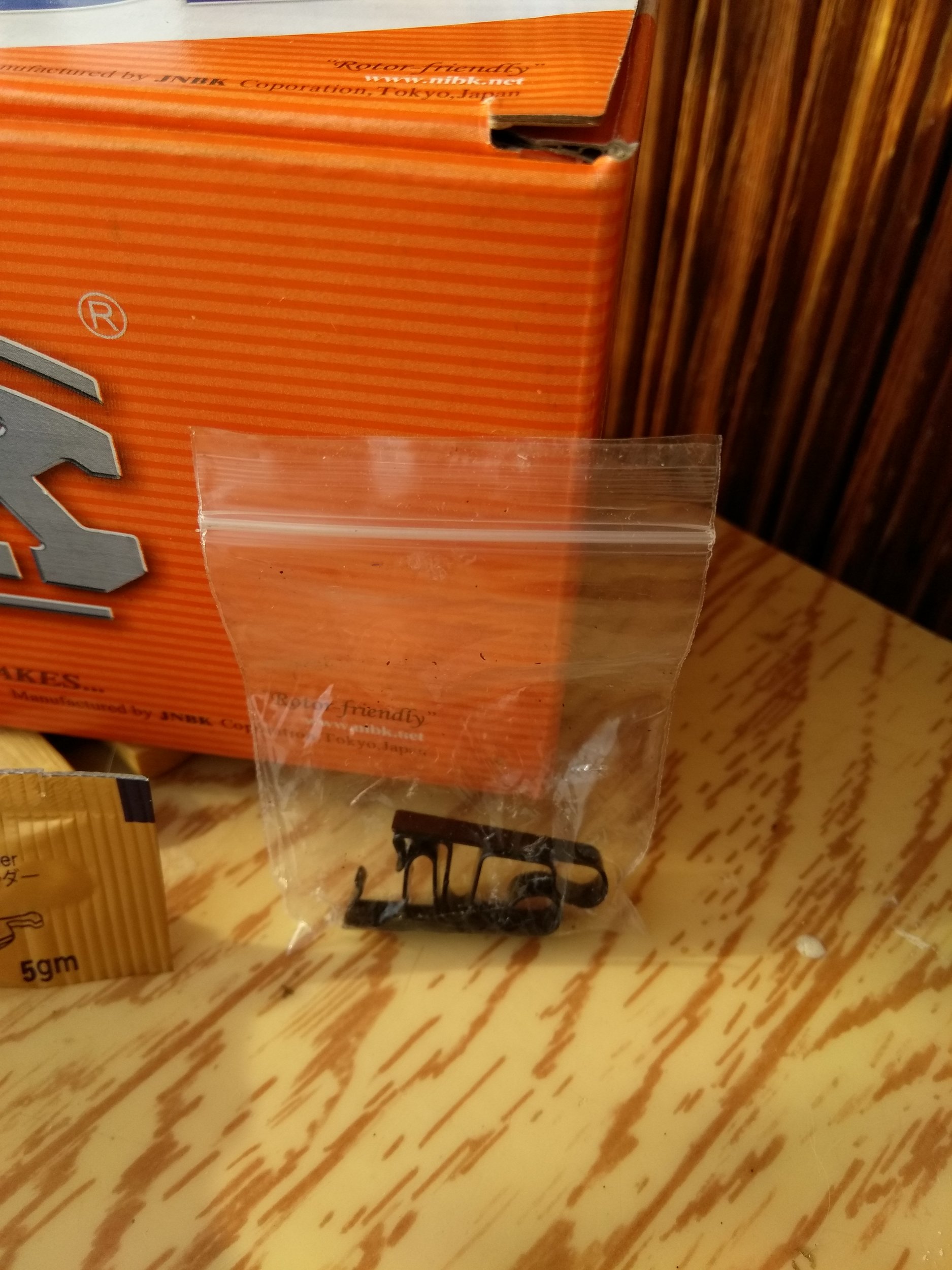

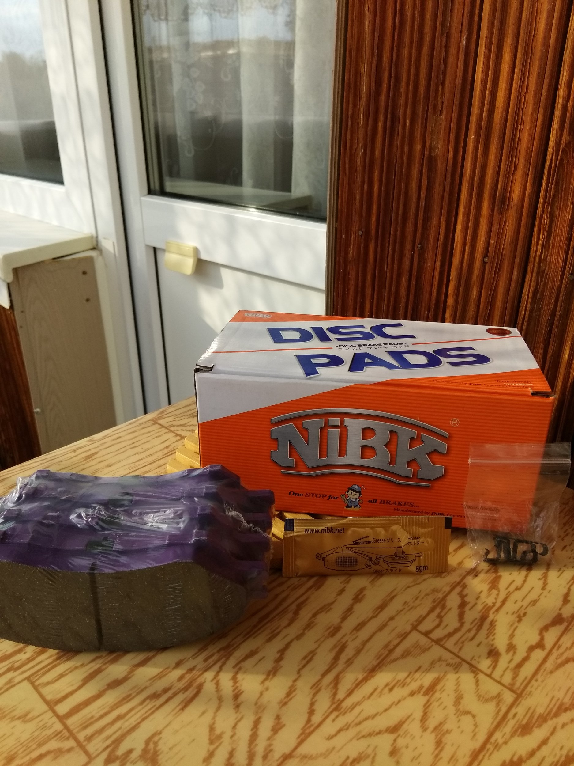

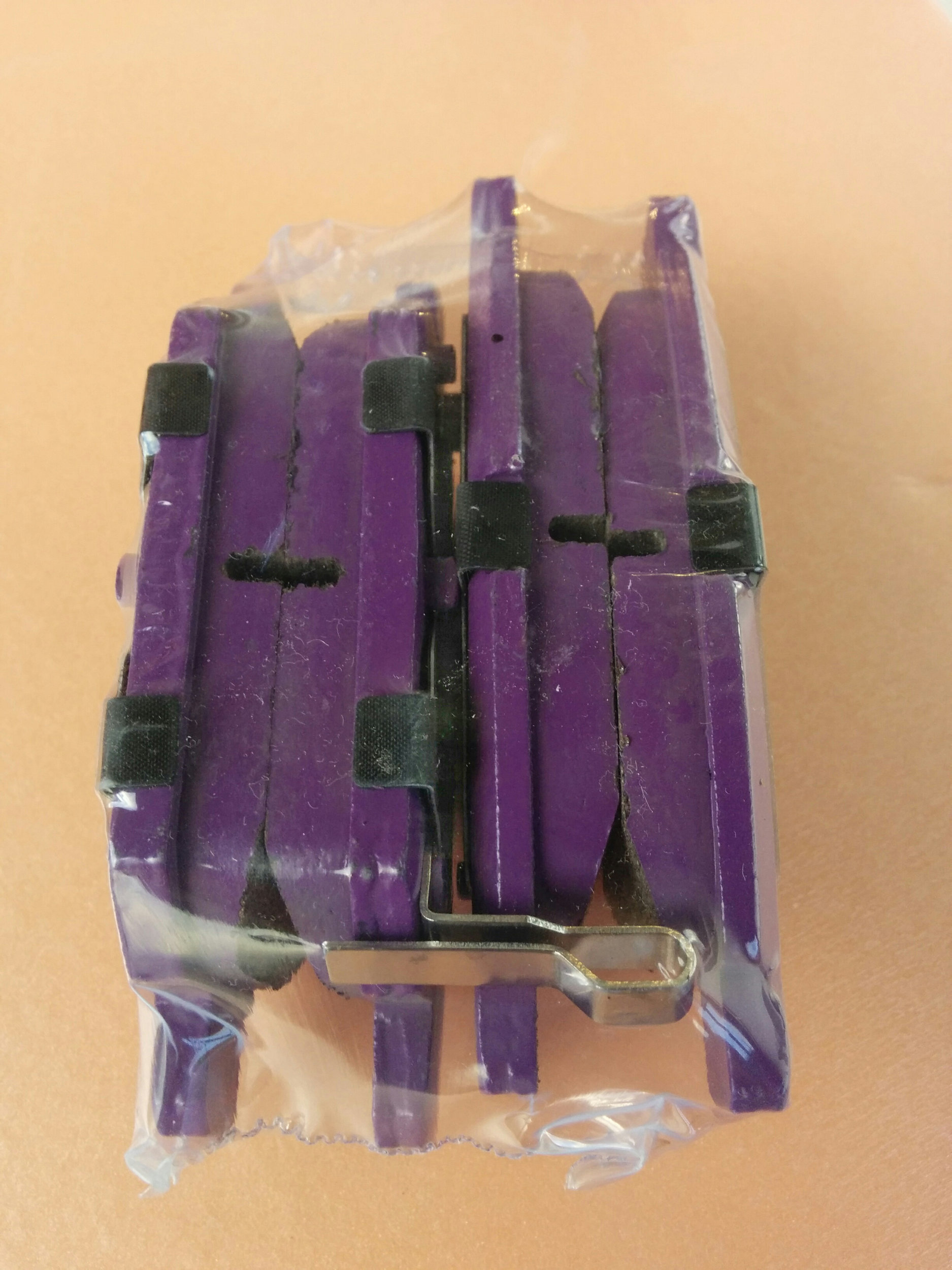

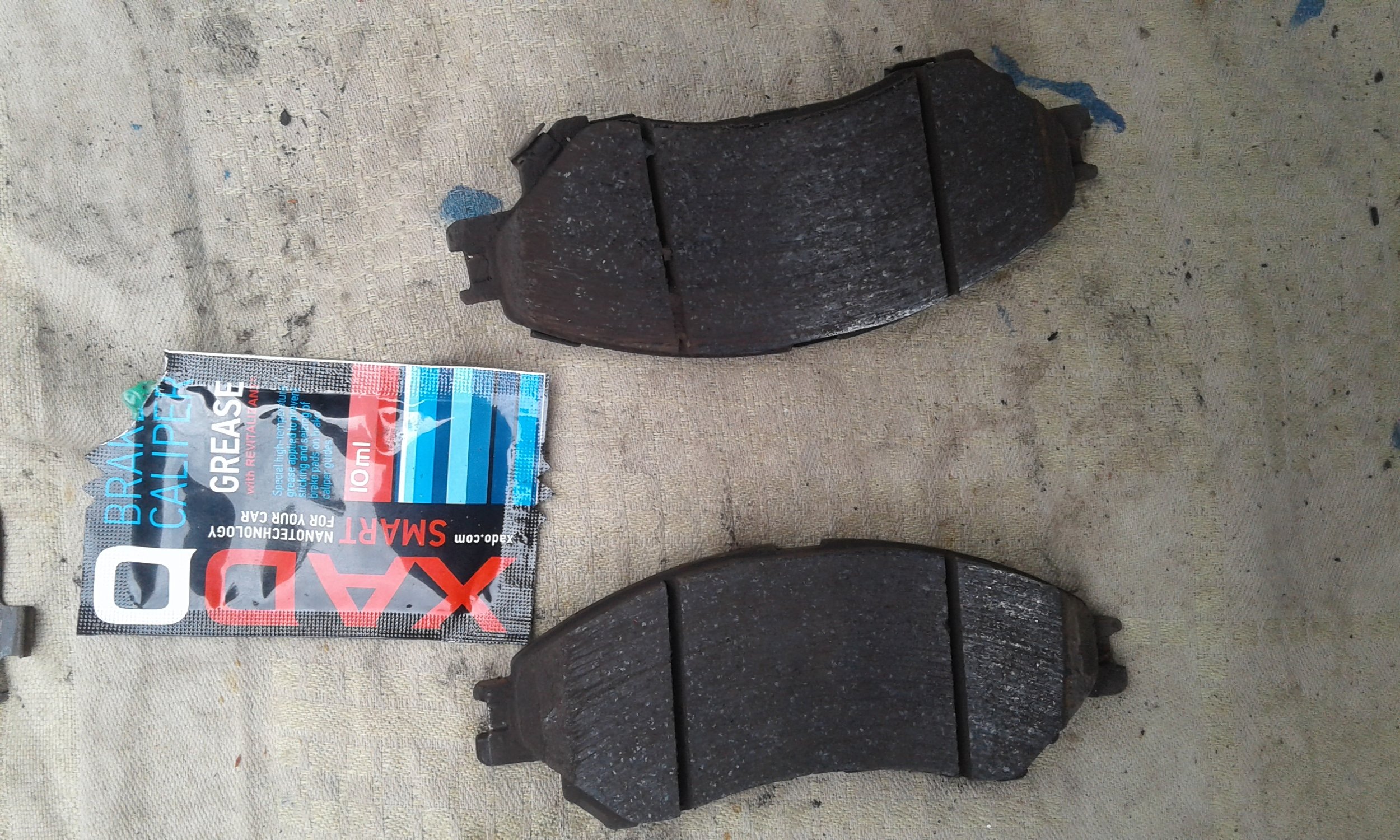

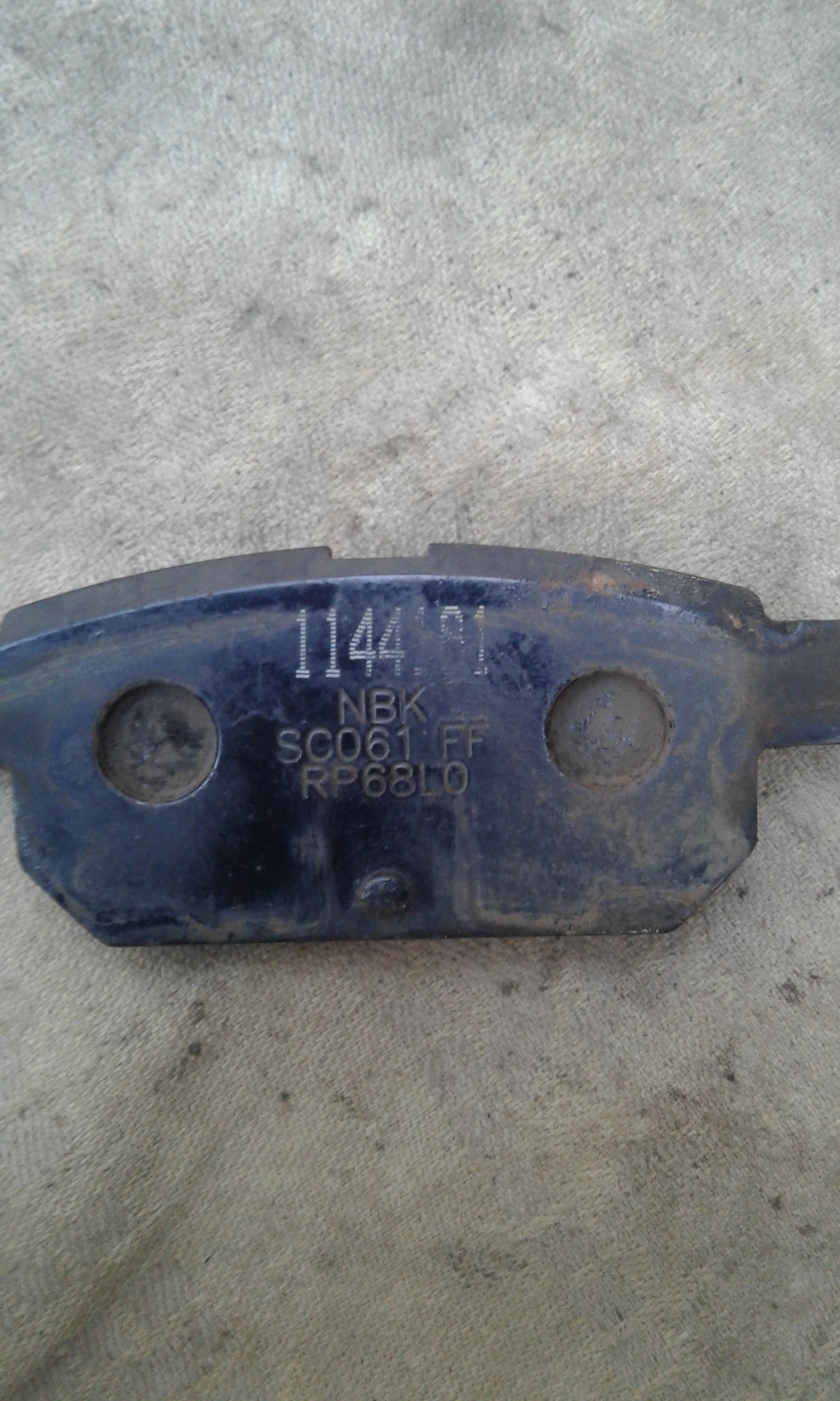

Приобрел передние тормозные колодки NiBK РN-9808. В коробке вместе с колодками оказались две какие-то металлические загогулины типа пружинок и небольшой металлизированный пакетик, похожий на упаковку от презерватива, видимо со смазкой...
Прошу сильно не ругаться и не обзываться, ибо колодки решил поменять самостоятельно впервые в жизни..
Вопрос: куда вкорячиваются загогулины и что смазывать смазкой? Фотографии прилагаю...

Смазка скорее всего, высокотемпературная для направляющих суппортов. Пластинки - может противоскрипные ? Там инструкции с описанием нет?
В том то и дело, что нет никакой инструкции... Уж читать то меня в школе научили...
А картинки разглядывать не учили?:)На смазке стрелками указаны места смазки(на чистом японском).Про загогулины не знаю.

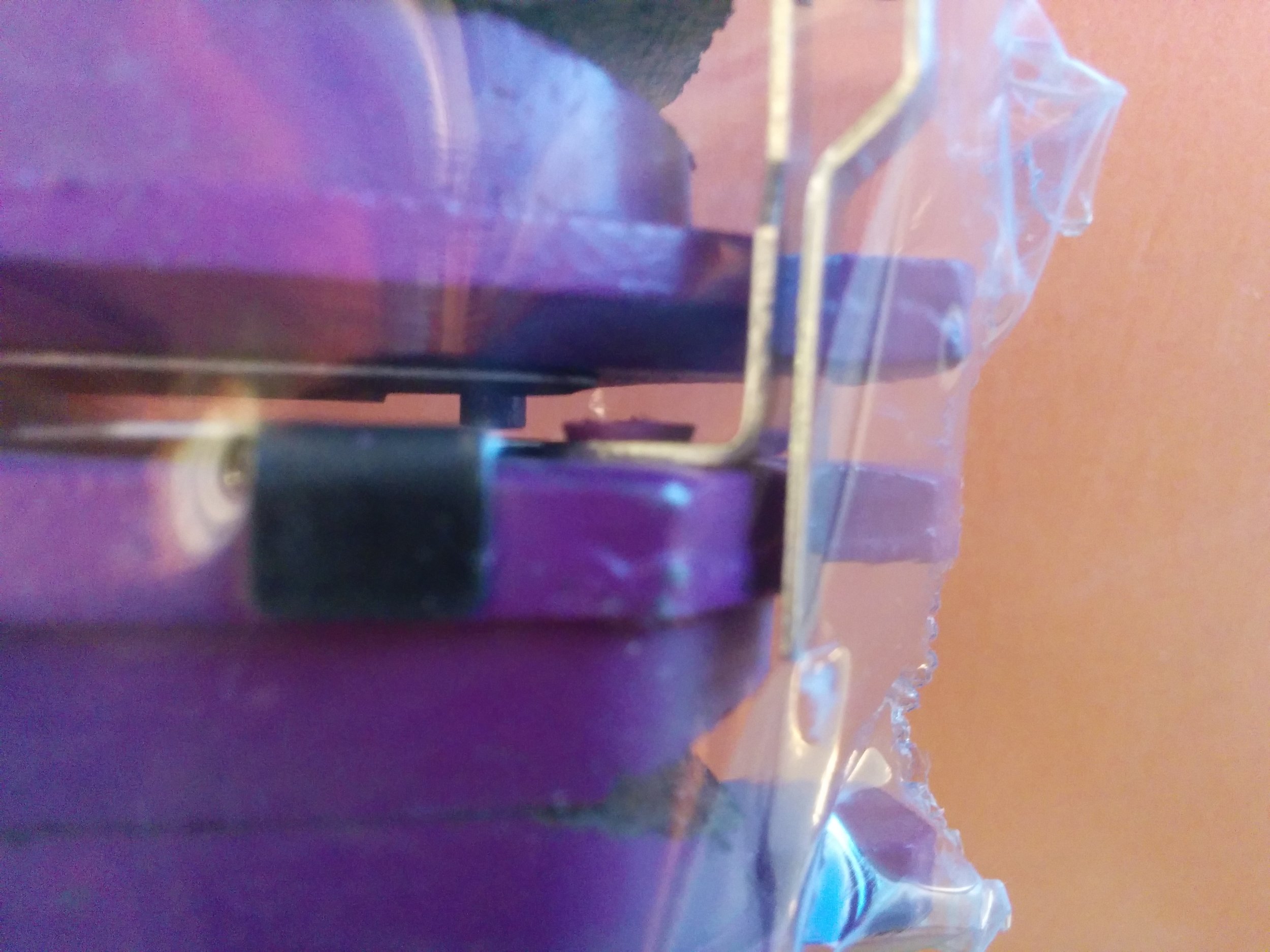

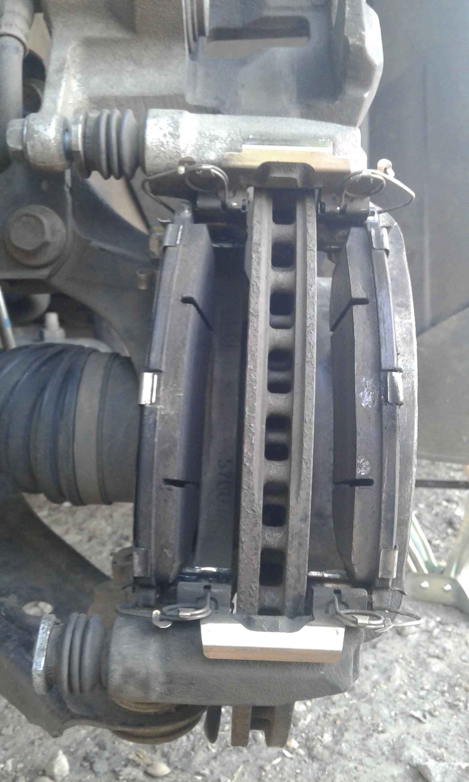

Именно так. Только не противоскрипные, а сигнализирующие (как раз скрипом) об износе. Вообще, колодки ANick производят странное впечатление - у меня, например, точно такие же колодки, но датчики (пластины) износа уже стоят на колодках (приклепаны), а не лежат отдельно в пакетике с зип-локом. Да и упакованы по-другому: мои - рабочей поверхностью внутрь (друг к другу). И оформление коробки (рисунок) несколько иное.
[DOUBLEPOST=1529434260,1529432151][/DOUBLEPOST]Попытался телефоном через упаковку сфоткать, как пластина крепится к колодке. Похоже, что она действительно приклепана, причем в качестве заклепки используется шпенек, имеющийся на корпусе колодки. Видно, что диаметр шляпки заклепки больше диаметра исходного шпенька:
Посмотреть вложение 179573 [DOUBLEPOST=1529434260,1529432151][/DOUBLEPOST]Попытался телефоном через упаковку сфоткать, как пластина крепится к колодке. Похоже, что она действительно приклепана, причем в качестве заклепки используется шпенек, имеющийся на корпусе колодки. Видно, что диаметр шляпки заклепки больше диаметра исходного шпенька:
Спасибо! Думаю, что я эти пластины и ставить не буду тогда... А насчет коробки - не знаю... написано, что сделано в Японии...[DOUBLEPOST=1529465918][/DOUBLEPOST]
А может, попробовать поставить и расклепать? Хуже-то точно не будет...

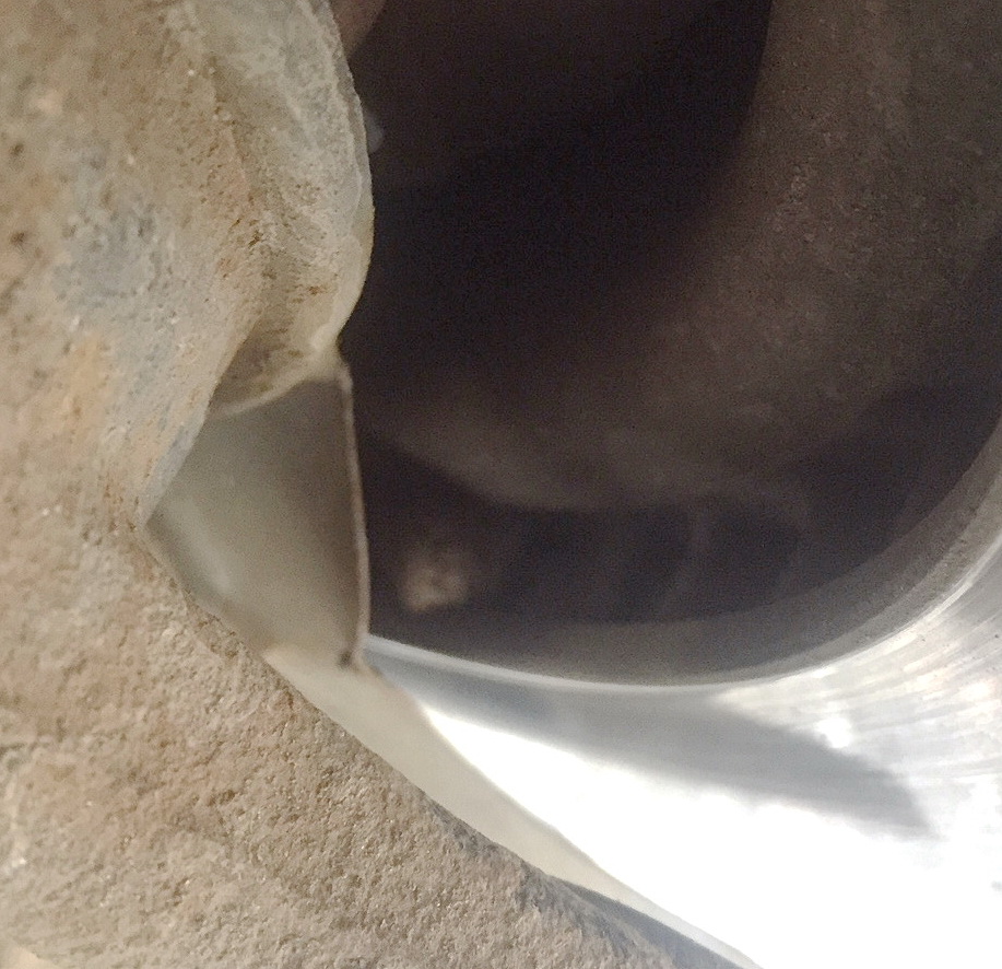

Случай редкостный, но может кому пригодится.
Недавно заметил, что при трогании и езде на малой скорости где-то впереди что-то калатает, типа металлич.звук... При повышении скорости, звук пропадал. Прислушался более внимательно при открытом стекле - явно в районе левого переднего колеса.
Поддомкратил, снял колесо, кручу тормозной диск - калатает где-то внутри. Присмотрелся с фонариком сквозь поперечные перегородки диска, - какой-то шарик внизу просвечивается.
В отверстие сквозь перегородки не пролазит. На малой скорости перекатывается по перегородкам и издает звук, на скорости его прижимала центробежная сила и звук пропадал. Как же он туда проник? Смотрю изнутри диска - там спец.выработка-углубление. Снял суппорт, чтобы получился доступ к этой выработке и воочию увидел этот камешек, который превратился почти в шарик. Поддел отверткой и вывалил его наружу. Вот такая оказия произошла.
1. Снял суппорт:
2. Смотрю внутрь диска через перегородки:
3. Изнутри диска виден шарик-камушек:

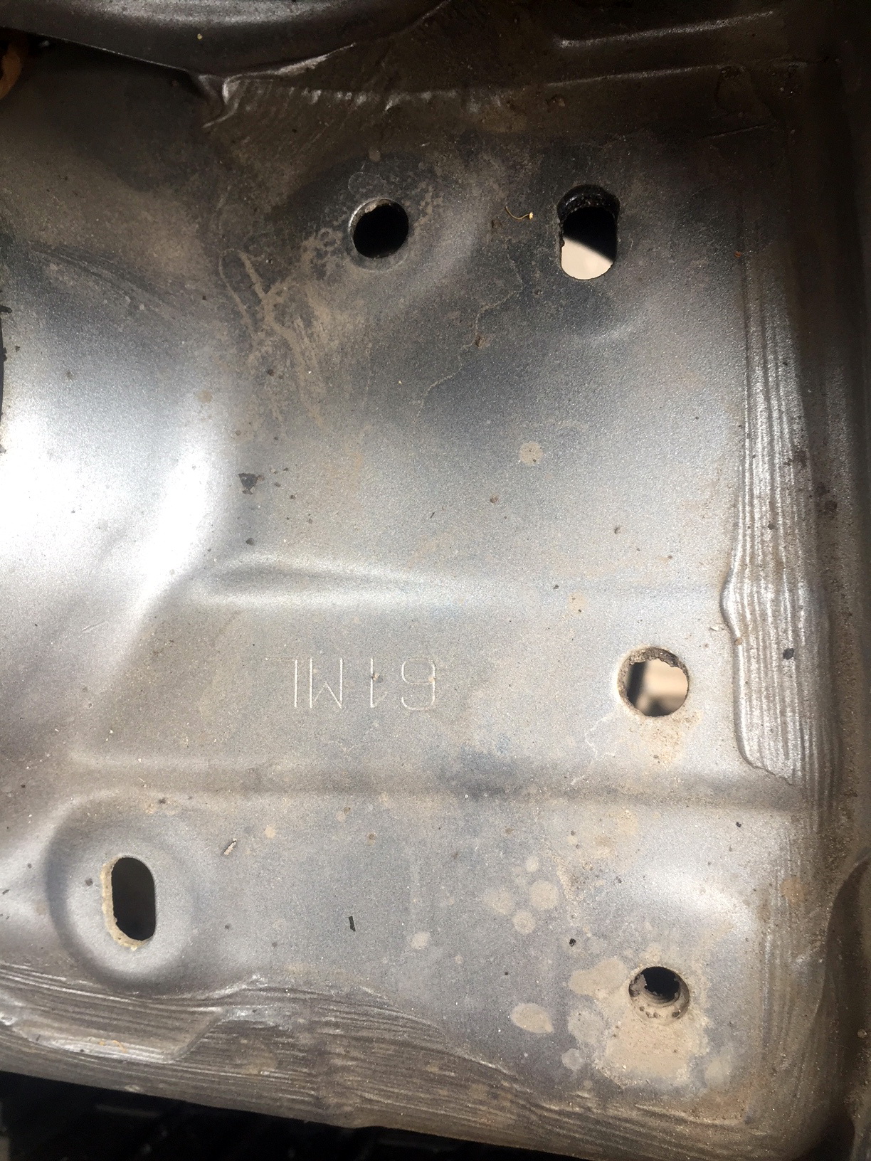

И еще. Под капотом по краям в районе петель всегда присутствуют брызги и грязь. Думаю, откуда они летят? На панели внизу есть отверстия. которые насквозь светятся от колеса. Проезжая по лужам, брызги попадают на внутреннюю сторону капота. Не критично, конечно, но и не эстетично. Думаю теперь чем-то данные отверстия заглушить для чистоты подкапотного пространства.
1. Брызги-грязь внутри капота около петель:
2. Отверстия на нижней панели, сквозь которые видно колесо и асфальт:

Сразу же при покупке заклеил все эти тех. отверстия изолентой.
Правильнее правда туда клипсы вставить, но что было под рукой, то и применил.

И что помогает? Ну я в смысле грязи стало меньше?

Уверен, что помогает. Да все равно есть грязь и пыль в подкапотном,
но уверен, т.к видел подкапотное такой же самой авто у товарища, у которого все как с завода - там грязюки намного больше.

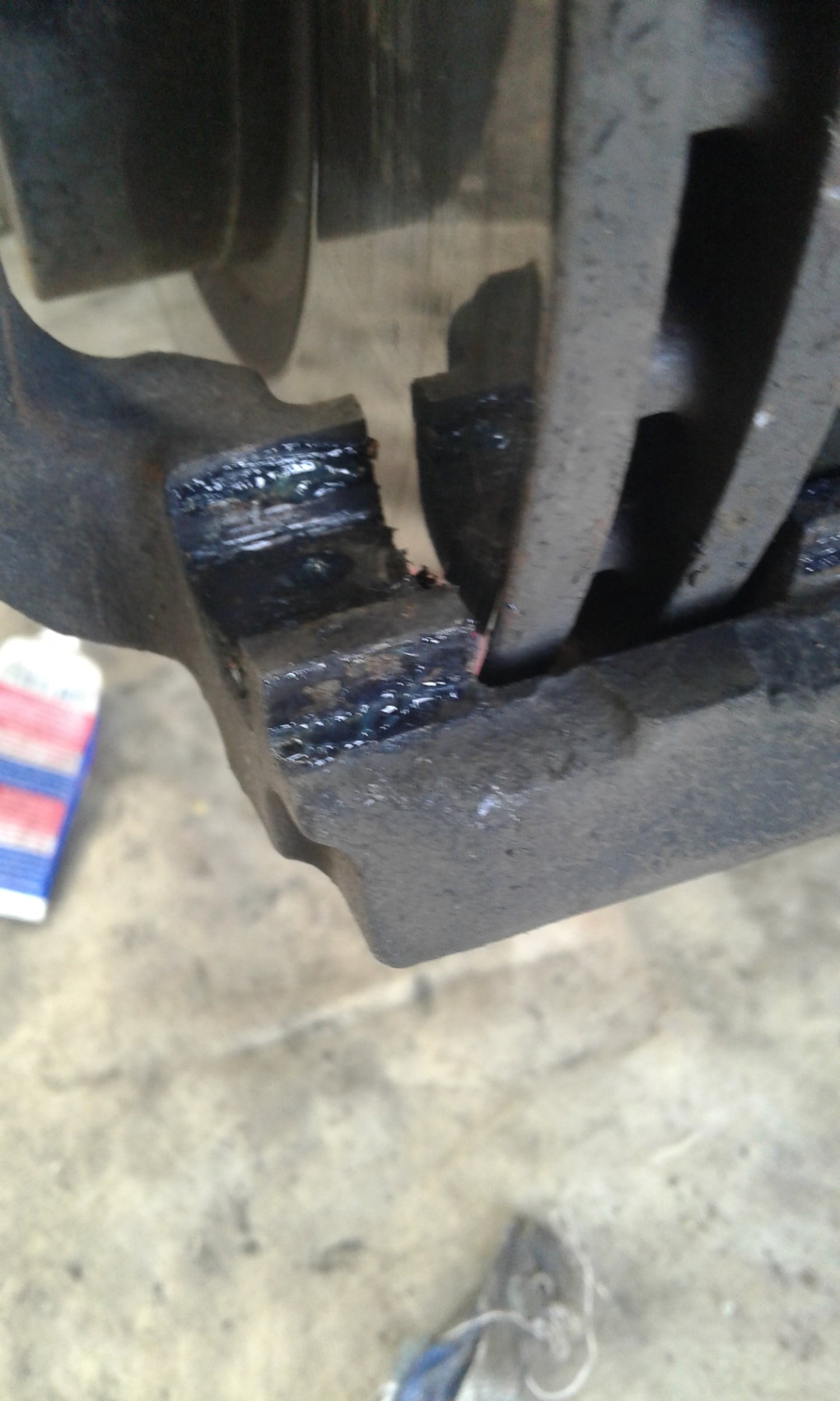

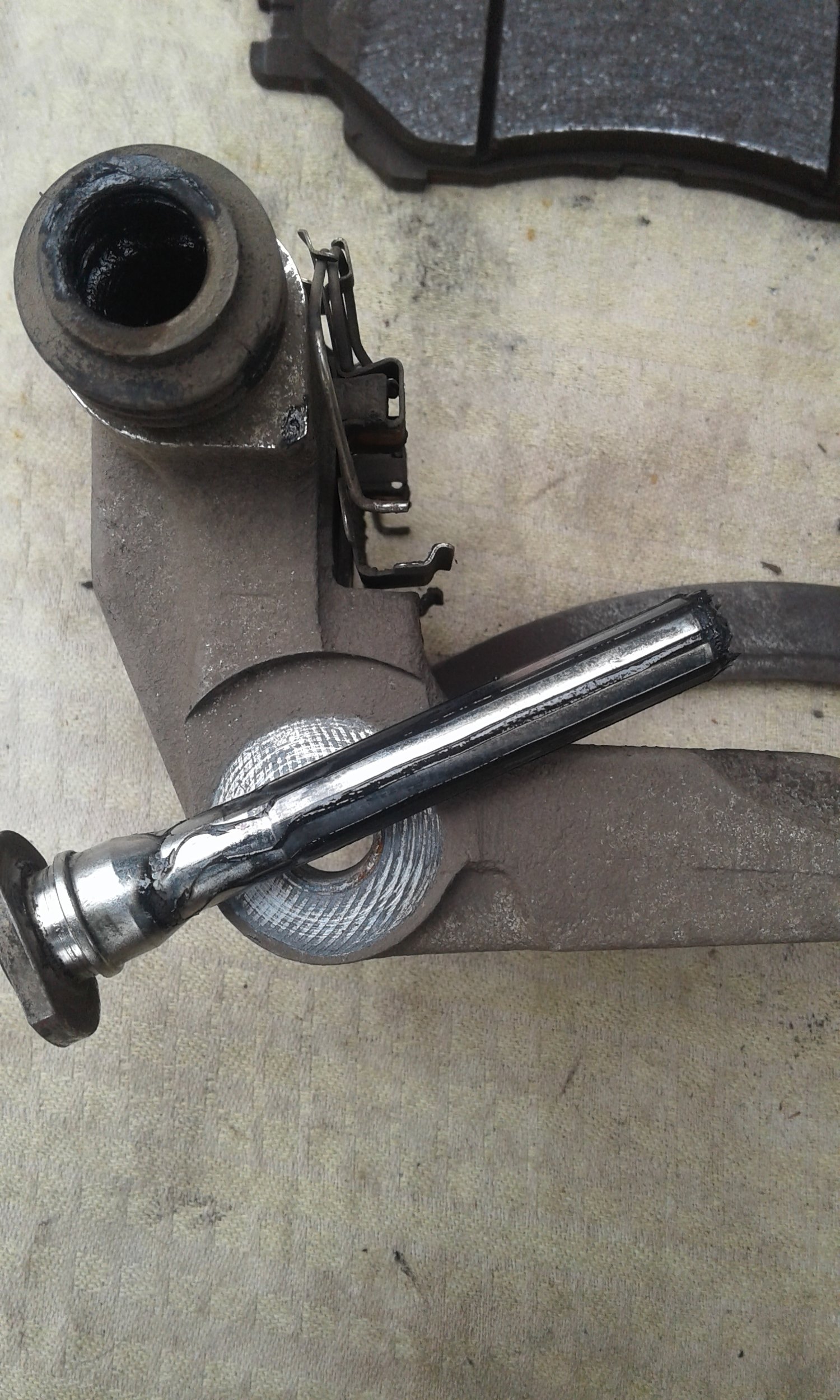

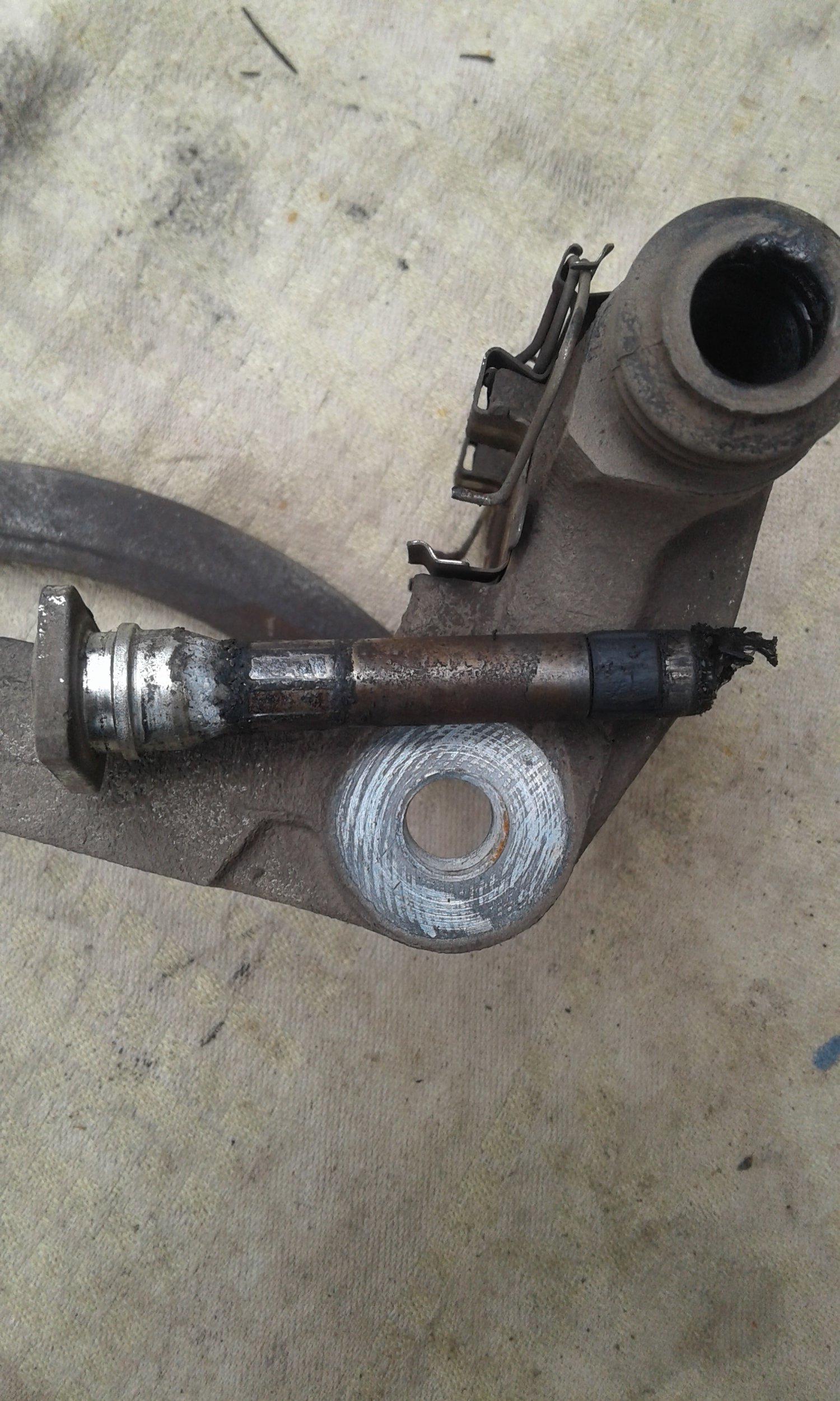

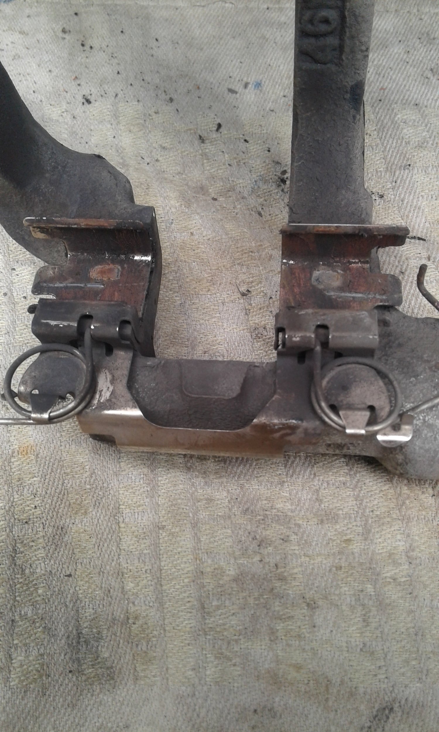

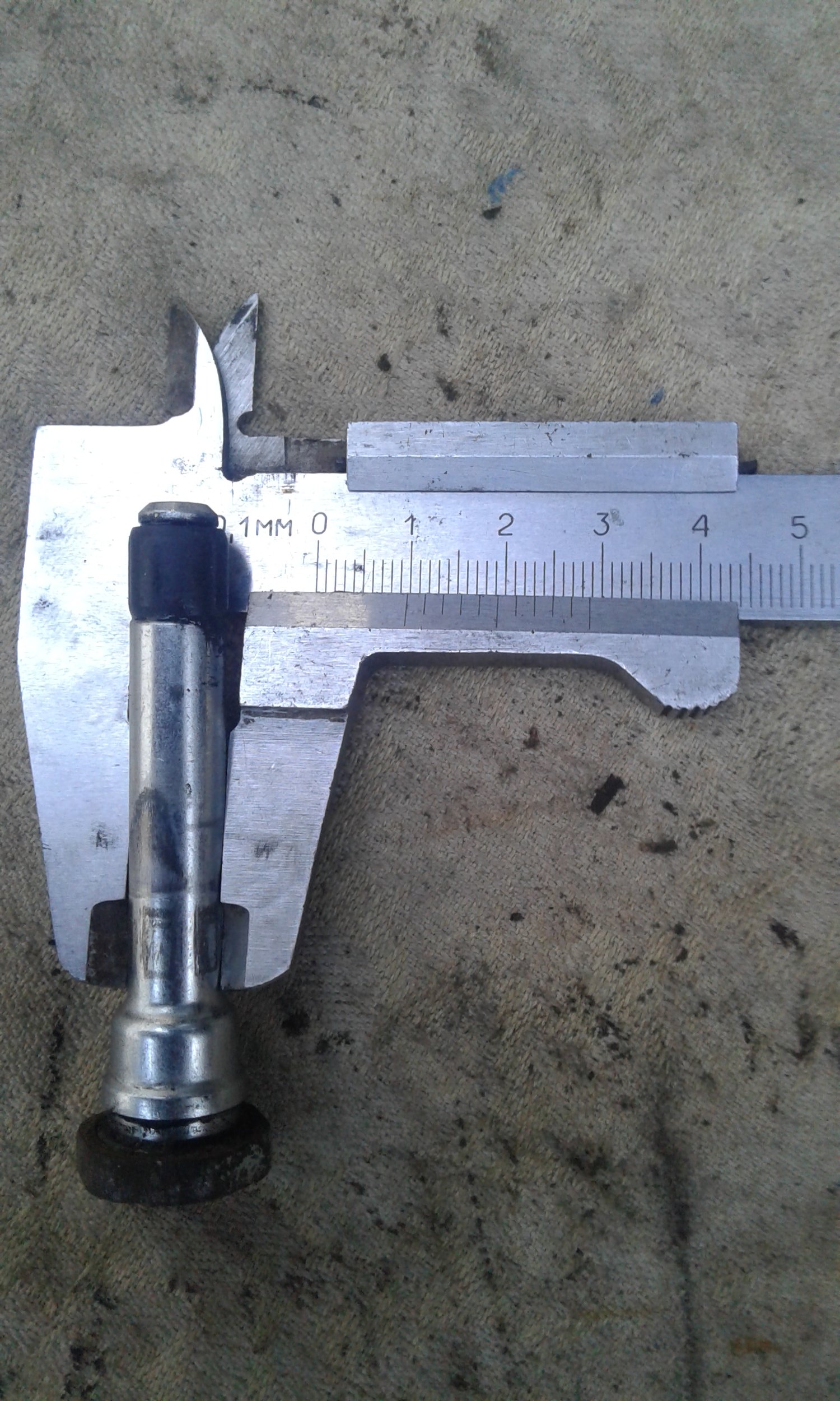

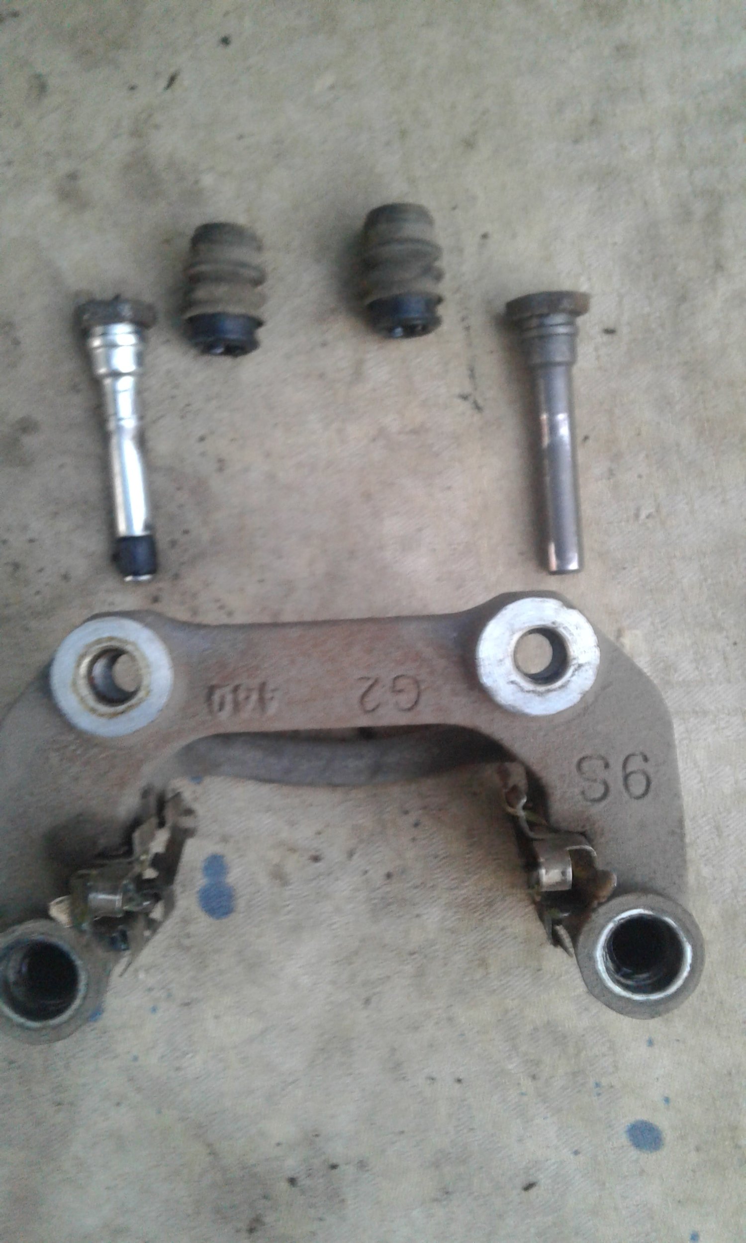

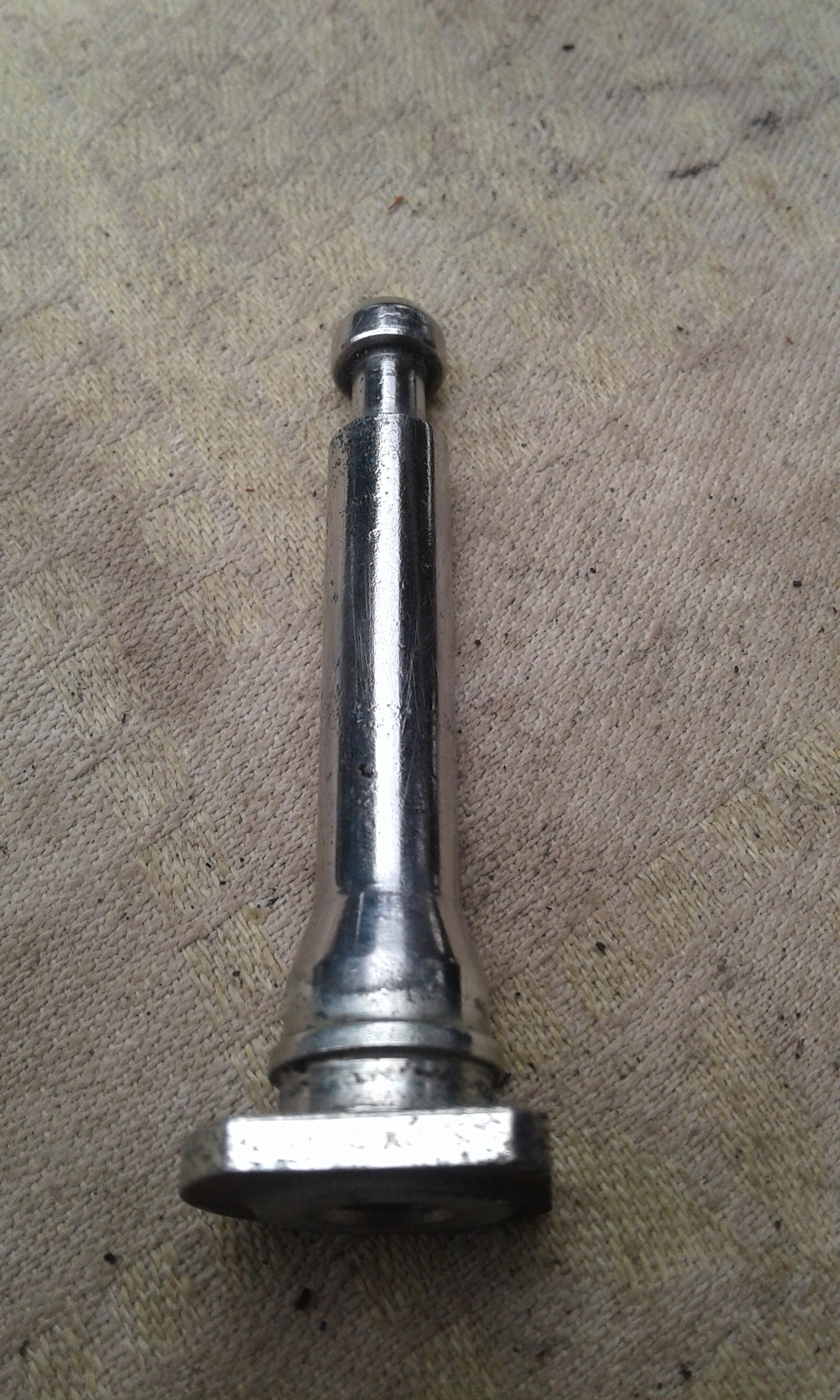

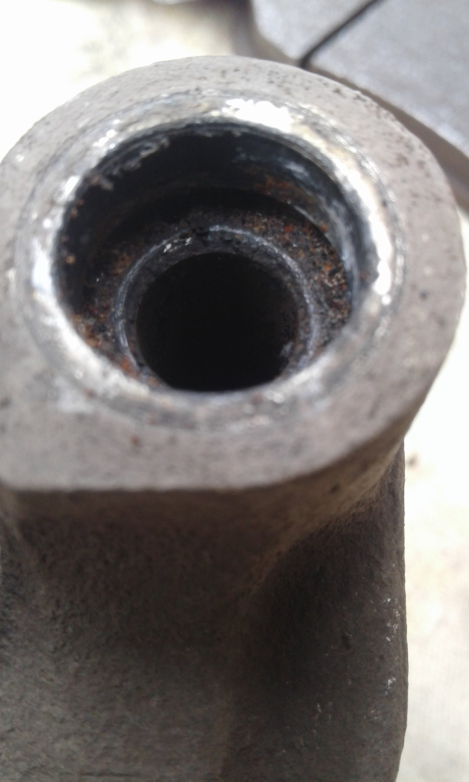

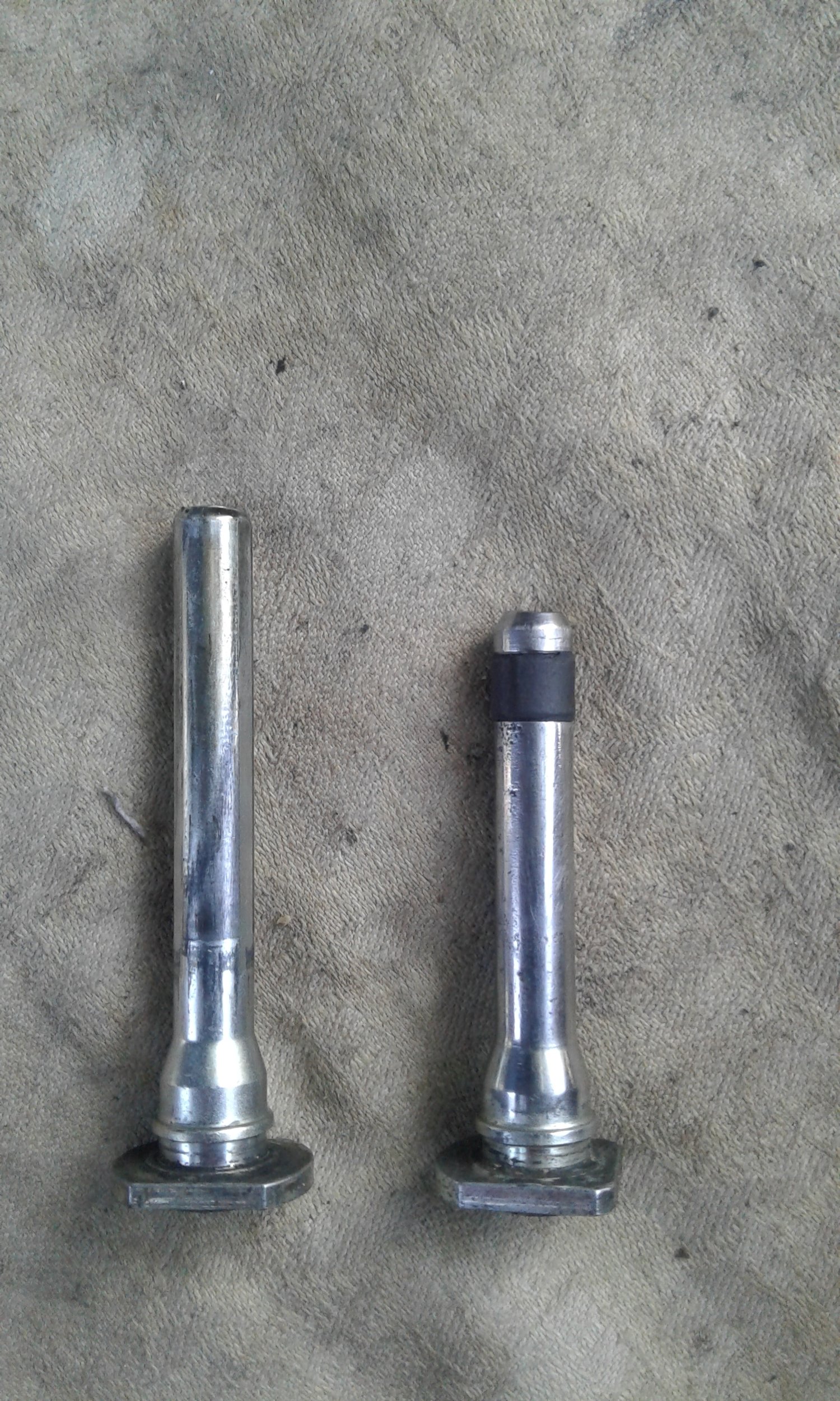

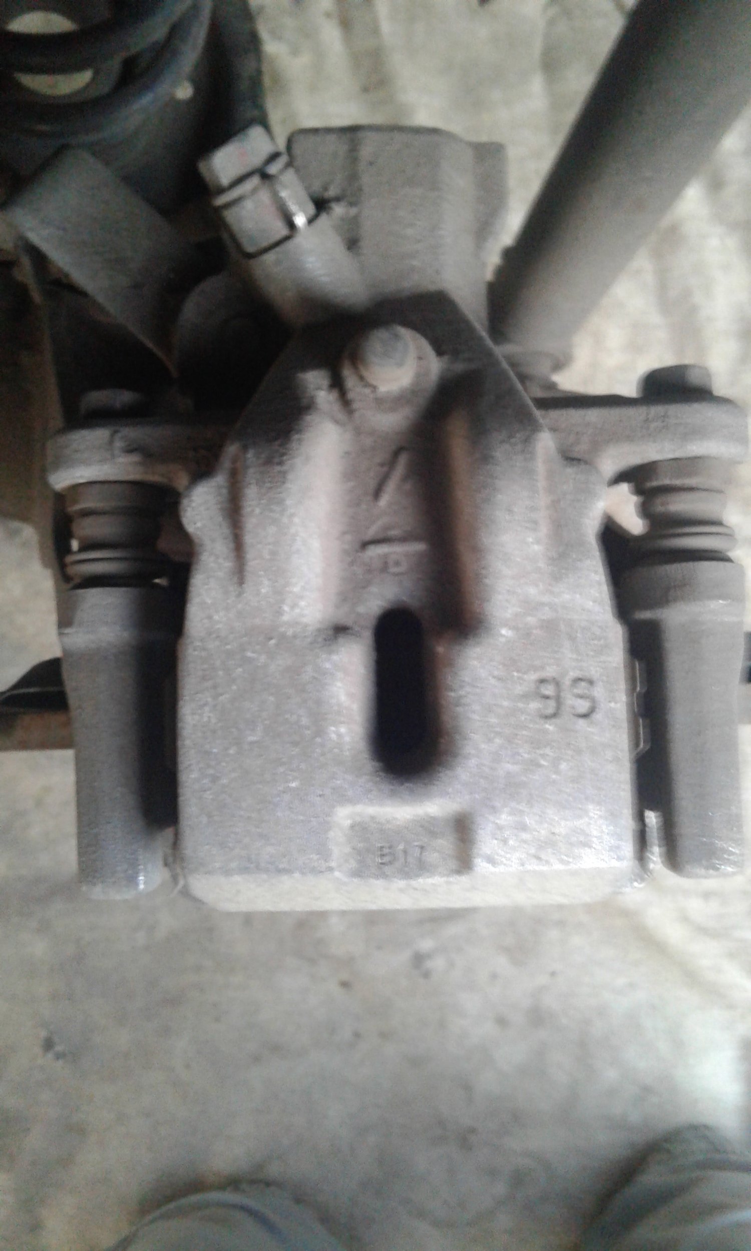

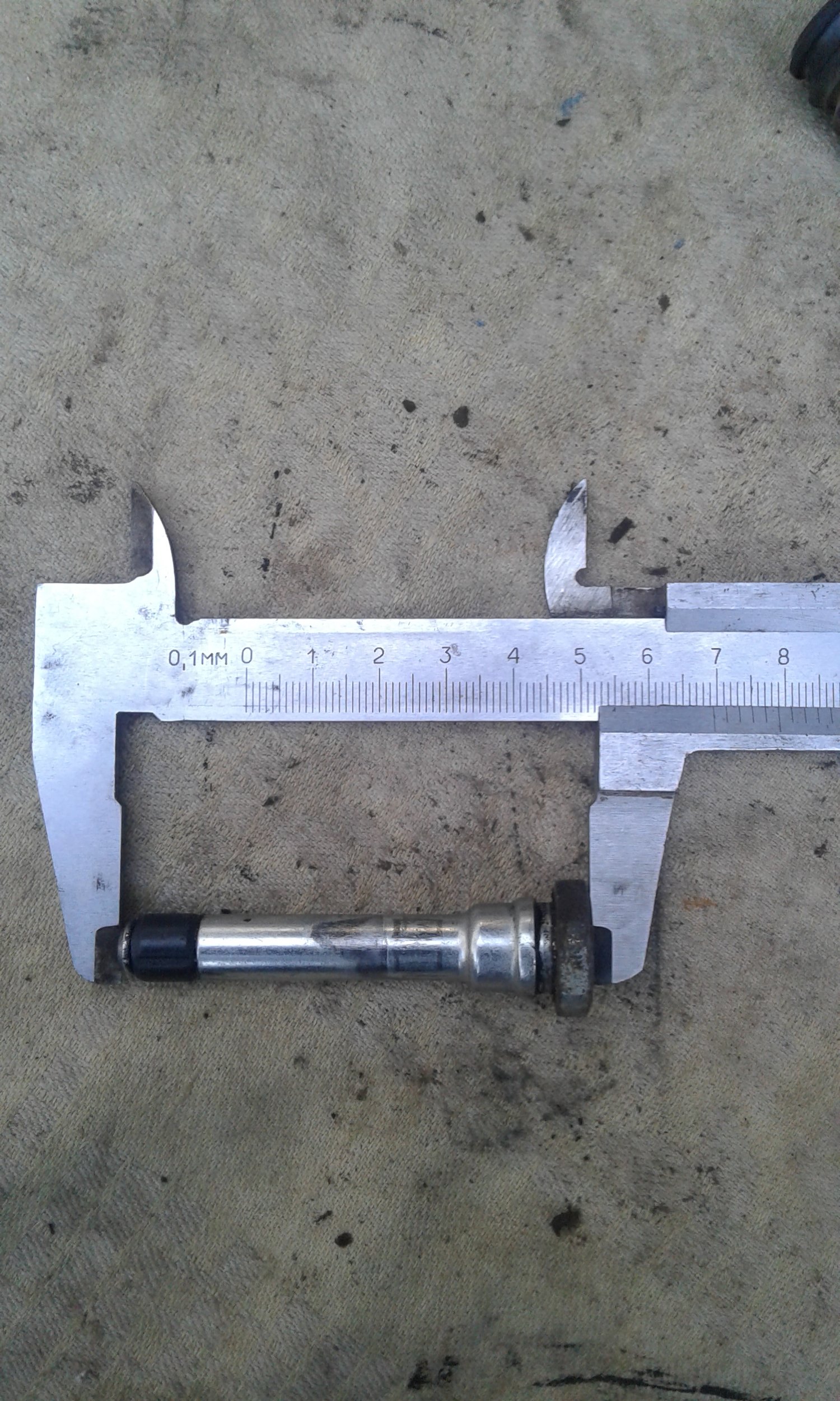

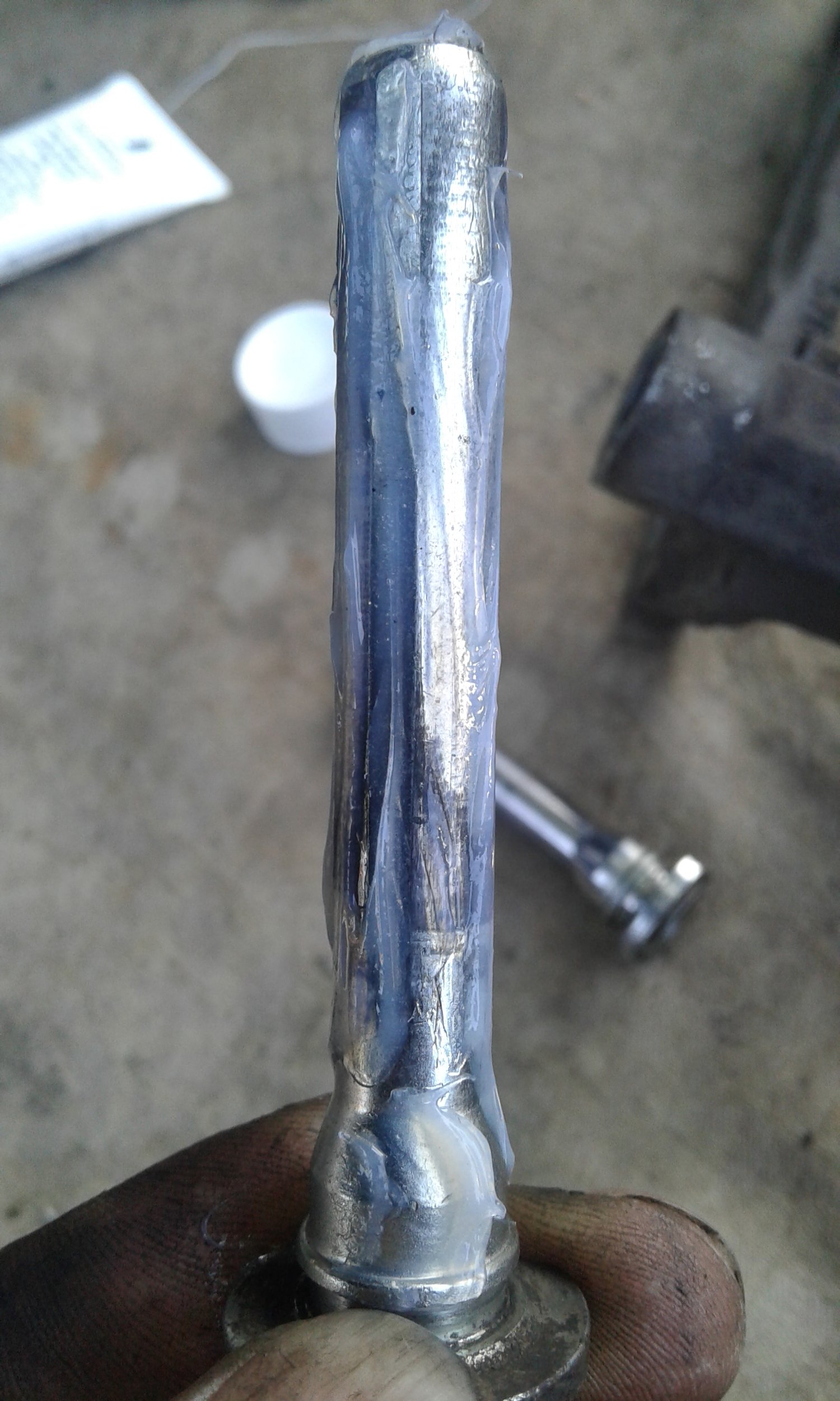

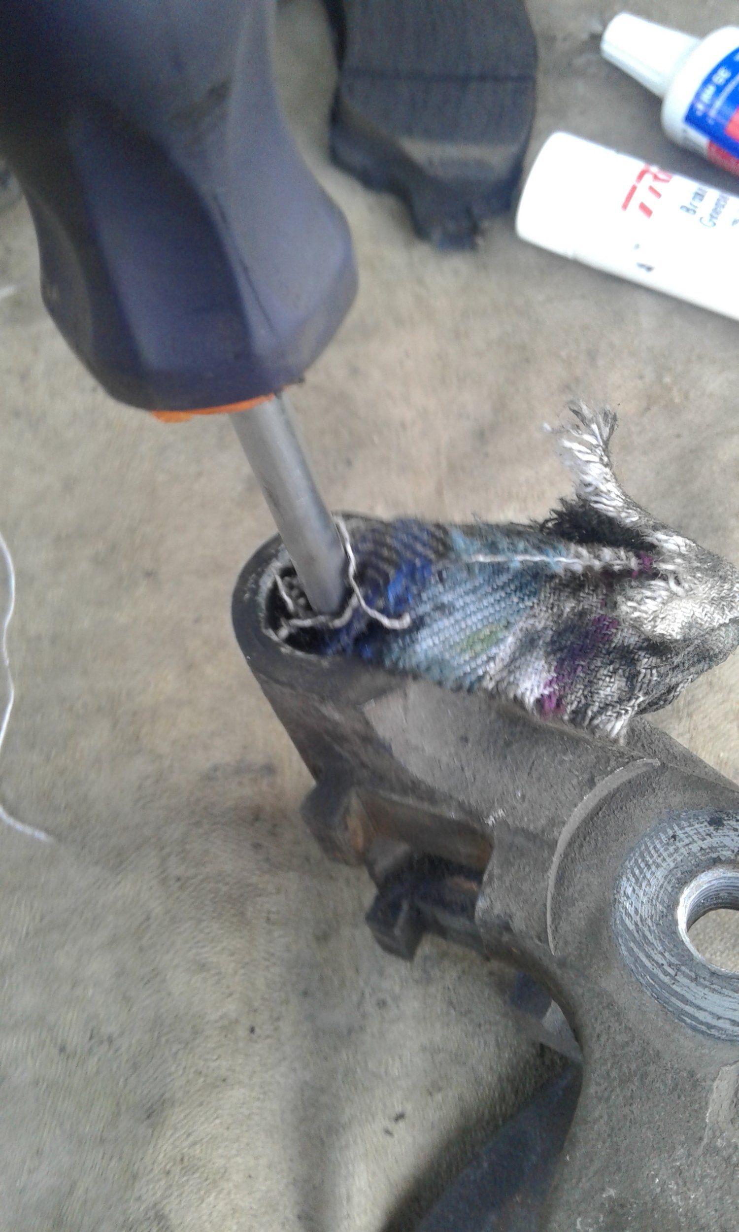

За окном дождь, есть время написать сообщение. Вобщем, заподозрил я что стучат у меня направляющие суппортов. При езде по неровностях спереди доносился дребезжащий звук. При минимальном нажатии на тормоз звук исчезал. Снял колесо, посмотрел. Два с половиной болта и полторы гайки, дребежать нечему. Постучал по суппорту, о, похоже он, скотыняка. Купил в ближайшем автомагазине вот эту хрень. 20180729_131629.jpg Хадо , хрень. Разобрал суппорт. И что я вижу 20180729_131600.jpg Это нижний палец. Смазки почти нет, на пальце отсутствует оксидная плёнка. Короче, коррозия. При этом пыльник цел! !! Взял палец и отполировал его на войлочном круге с пастой ГОИ. 20180729_133805.jpg А вот так выглядит посадочное место пильника 20180729_131914.jpg Какая-то грязь всё же попадала внутрь. Но как? ??Намазал , собрал. И уехал на отдых. По приезду обнаружил, что звук дребезжания никуда не делся. Расстроился. И начал оч плотно изучать тему. Куча видео ютуба, читка форумов. Хрени, скажу я вам, много там. Есть откровенная дурость. В итоге, купил для направляющих суппорта пасту TRW PFG 110, для противоскрипных пластин и направляющих колодок ATE PLASTILUB. Это мой выбор на основе собственных выводов из прочитанного и увиденного. 20180825_155911.jpg Разбираю суппорта снова. И что я вижу, ХАДО на пальцах ВИСОХЛА! Все по новой вымыл обычным растводителем 650, вытер методом шомпола отверстия под направляющие . 20180825_160601.jpg Смазал пальцы новой смазкой 20180825_161959.jpg Почистил пластинки держатели колодок 20180729_135112.jpg Смазал их, Смазал посадочные места под них на корпусе суппорта 20180825_174525.jpg Собрал все. 20180825_155603.jpg Вот так выглядит посадочное место колодок при хорошо работающих оттяжных пружинах. Сжимаем пальцами колодки и опускаем суппорт. Затягиваем болты и все . Но. . . Поиск причин дребезжания продолжился, так как стучали НЕ СУППОРТА. Уже при собранном суппорте отверткой пошатал внутреннюю колодку. Вот она, причина . 20180825_155441.jpg Получается, что она отходит на один мм больше, чем наружная, отсюда и дребезжащий звук. Наружная же сидит мертво. Разбираю, вырезаю из оцинковки 0,8 пластинку 10 на 15, снимаю нижнюю пластину держателя колодок, подкладываю с низу и снова устанавливаю держатель. И есть результат! Колодка отходит от диска на минимальное расстояние, при вращении диска затирания нет. Проехался, вроде бы все ок. Работу проделал на обеих сторонах. Ситуация что на левой стороне что на правой идентична. Забыл сказать, что при первой разборке противоскрипную пасту использовал Mannol. Но она, скажем так, вытекла. (Продолжение следует )][/DOUBLEPOST])[DOUBLEPOST=1536686410][/DOUBLEPOST]И так , вторая часть Марлезонского балета . С передними колодками и суппорта ми разобрался. Для любителей технических моментов . Диаметр пальцев 9,8 мм. Длина пальца с резиновым кольцом 78 мм, без кольца 84 мм . 20180825_161101.jpg Кстати вот так выглядел верхний палец при первой разборке 20180729_131710.jpg Вид, как новый. В отличии от нижнего. Как я ранее отмечал, толщина фрикционов на колодках 7,5 , 8 мм.
С передом разобрался. Полез к задним суппортам .К моему удивлению ,приятному удивлению, там всё хорошо. 20180903_191032.jpg На заднем пальце чуток сошла оксидная плёнка, но полировки он не требовал .Снова всё вымыл ,вытер, намазал и собрал. 20180903_185718.jpg Колодки изношены равномерно 20180903_190651.jpg 20180904_182948.jpg Толщина всё та же, 7,5, 8 мм . 20180904_183637.jpg 20180904_183531.jpg Длину и диаметр видно на фото . Палец с резинкой стоит первым по ходу движения. В переднем суппорте он с низу. 20180904_184813.jpg Нижний номер, как по мне, говорит о том , что эта колодка из другой Сузуки. Но я не проверял . Если спереди 61МО, то тут нет .

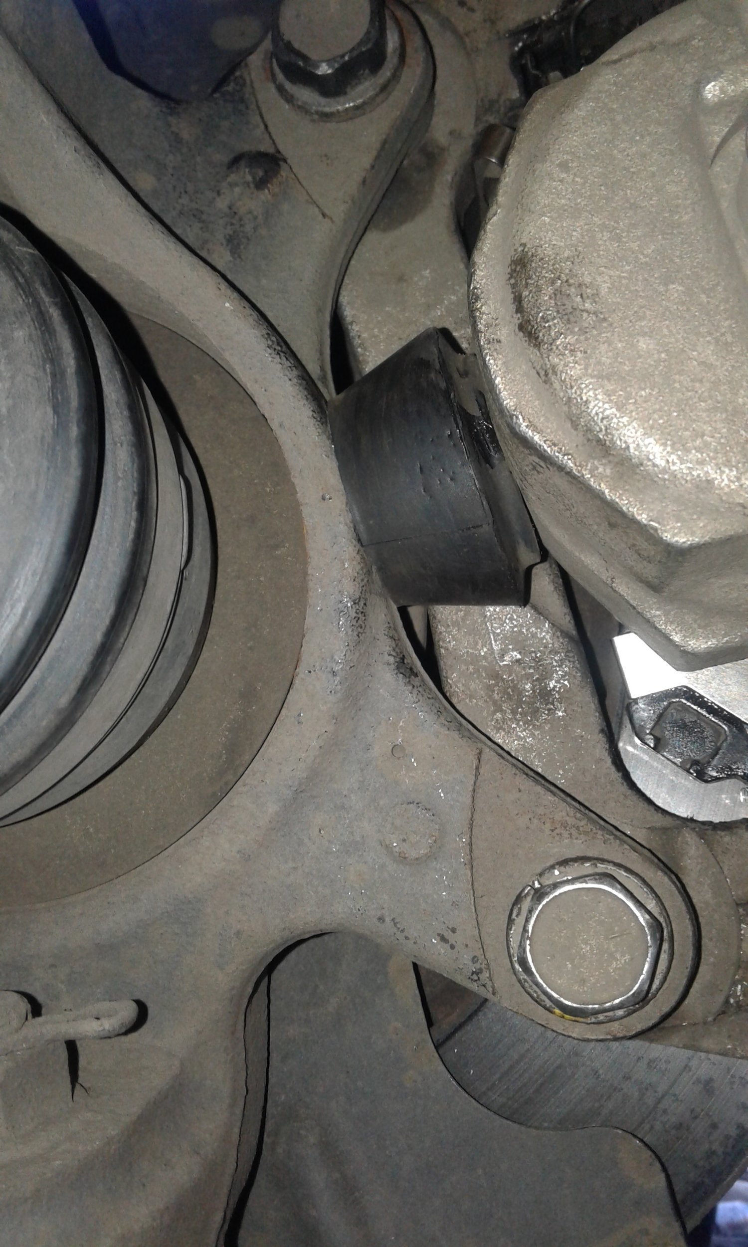

Дабы исключить дребезжания суппорта в пальцах для чистоты эксперимента, поставил разрезанную вазовскую втулку реактивной тяги между суппортом и корпусом ступицы 20180825_180839.jpg 20180825_164807.jpg Прижим минимален, зато он выбирает все люфты. Подсмотрено в ютубе. Эксперимент показал , что стука в пальцах нет. Резинки снял, но скажу я вам , что они если и останутся, то вреда не принесут. Это не пружины от ваза ,тянущие на перекос ,или ещё хуже просверленные отверстия в самом суппорте под самопальные прижимные пружинки от КПП.В Инете дураков ремонта на скорую руку хватает.
Вобщем, езжу, но уже не прислушиваюсь. Всё тихо, делал то сам.

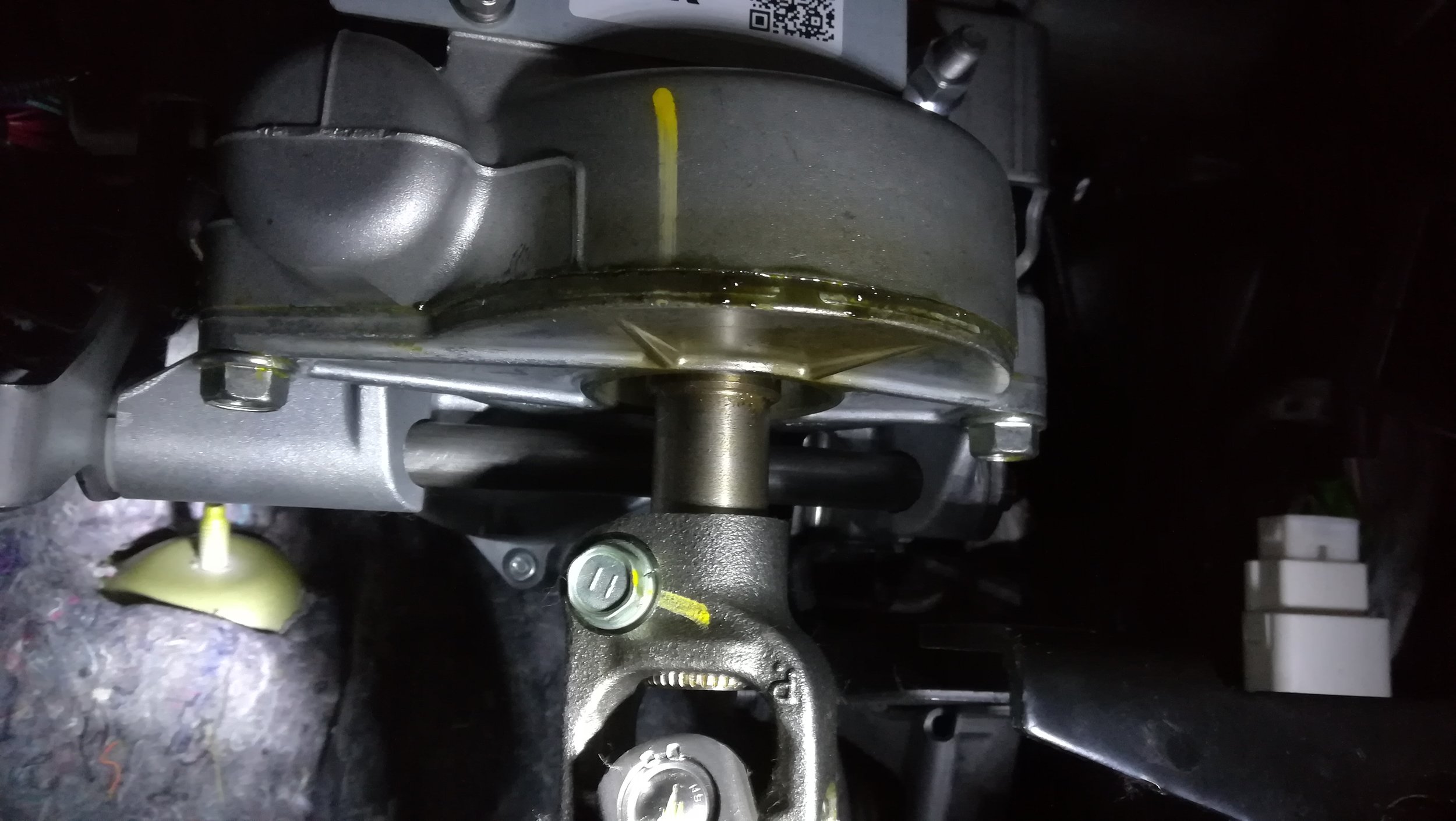

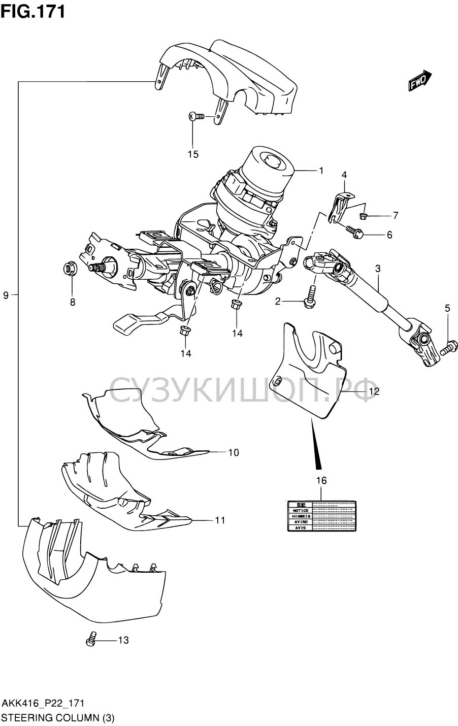

Всем привет! Возвращаясь к теме стука в рулевом. Полез я туда сегодня и обнаружил вот что:
А потом еще покрутил рулем и обнаружил еще вот что:
Насколько я понял из этой схемы, все это один узел и снять его будет проблематично
И еще, ни шлицы ни вся эта штуковина при шевелении рулем не колышется и не перемещается. то есть крепление ее вроде не при чем. Звук либо снаружи (то есть за пределами салона) либо внутри этой штуковины.(вал в сборе) какие есть соображения по устранению этой течи без снятия вала в сборе ?

Всем привет! Возвращаясь к теме стука в рулевом. Полез я туда сегодня и обнаружил вот что: Посмотреть вложение 181906
Насколько я понял из этой схемы, все это один узел и снять его будет проблематично Посмотреть вложение 181907

lesik72, хоть и глупый вопрос , но подтяжка болтов результата не дала ? Узел, конечно, снять будет проблематично. Я его разглядывал в свое время. Но сначала нужно локализовать место стука. Чтоб зря не разбирать.

Димыч 72, болты затянуты надежно. Я конечно один там и крутил и трогал и слушал, но по-моему звук где то снаружи. Может надо проверить крепление самой рейки к кузову, мне же ее меняли наши "профи" так что надо туда теперь слазить.
А течь наверное действительно проще всего залепить этим "пластилином". Давления там нет ,так что должно помочь.
Единственное, что не дает мне покоя это то, что Юрию Логину ОД менял этот узел по такой же проблеме и проблема эта ушла. Так что возможно все же стук внутри этого узла.

Обычно подобное дребезжание из-за люфтов в рулевой рейке.[DOUBLEPOST=1538676088,1538676011][/DOUBLEPOST]И как правило это устраняется только заменой рейки.

Это не дребезжание. Это когда нажимаешь на тормоз и одновременно поворачивает руль, на ходу. Происходит этот стук. Он одиночный и отдаёт в ногу, когда нога на тормозе. Ещё очень похожий (но возможно не ОН) звук, если качать руль вверх в низ с усилием.
