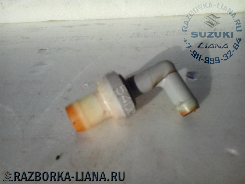

Уважаемые одноклубники, прошу совета: автомобиль сузуки лиана 1,6 2001г.пробег 203тыс, машина стала жрать очень много масла ( 600гр на 1 тысячу), причем в городском режиме почти не ест, но на трассе при высоких оборотах и начинается жор, а вчера поднимаю капот, а там весь моторный отсек в масле, а пробки маслозаливной горловины нет- где то сорвало. Причем это уже во второй раз, первый раз подумал,что забыл закрутить. Погуглил и натолкнулся на мысль об избыточном давлении картерных газов, но разве оно может быть таким высоким чтобы сорвать крышку с резьбой? Думал о маслосъемных колпачках, о кольцах поршневых, а теперь незнаю, что думать.Пока решил раскоксовать Лавром,затем промывка движка,затем замена клапана ветиляции картерных газов. если не поможет будем менять кольца Кто что думает по этому вопросу? В клапанной крышке есть какие нибудь каналы для газов? А может дросельная заслонка забита? или еще какие каналы забиты?

Володя,спасибо,я уже клапан заказал на всякий случай, но не знаю как он проверяется,трясу- вроде шумит, значит возможно исправный, но продуваетсяв в обе стороны, а так не должно быть

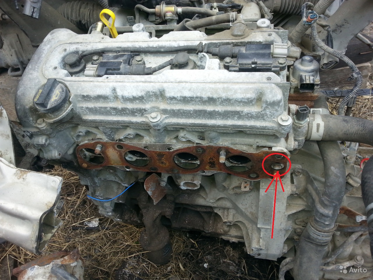

Начал потихоньку изучать свою Лиану, читаю форум и дневники, работа двигателя на разных режимах мне не совсем нравилась, чувствовалось что не выдаёт он так как может. На предыдущей машине 97 г.в. приходилось постоянно "укрощать" систему вентиляции картера, здесь столкнулся с ЕГР-клапаном и решил, изучил принцип действия и решил с него начать. Кстати везде пишут, что он перепускает выхлопные газы из выпускного коллектора во впускной .... но он как оказалось перепускает он как раз именно картерные газы из головки блока во впускной коллектор, регулируя смесь на средних оборотах двига для экономии топлива и!! охлаждения двигателя уменьшая температуру горения - возможно неисправный клапан, который остался в закрытом положении и был причиной перегрева, вкупе с грязным радиатором. В моём случае на штоке клапана "залакировалось" масло и однажды, довольно мягкая, пружинка не смогла вернуть его в закрытое положение и он остался открытым, ещё тысяч десять км и сдвинуть шток уже не получилось бы, вобщем тиски и карбклинер сделали своё дело и минут через сорок шток легко двигался и плотно закрывался пружинкой. До снятия желательно запастись прокладками - к голове бумажная, к трубке на коллектор - металлическая. Пробег у меня 180.000, клапан я снимал явно первый раз, трубки загажены были не сильно и стало понятно, что пробег реальный. В результате - двиг заработал как-то мягче, поехал вообще как новый и тормоза стали более внятными, т.к. нормализовался вакуум на усилитель тормозов, он же из впускного коллектора берётся. Извините без фоток, там четыре болта и разъем

Стрелкой указан вход выхлопных газов из выпускного коллектора в клапан ЕГР
