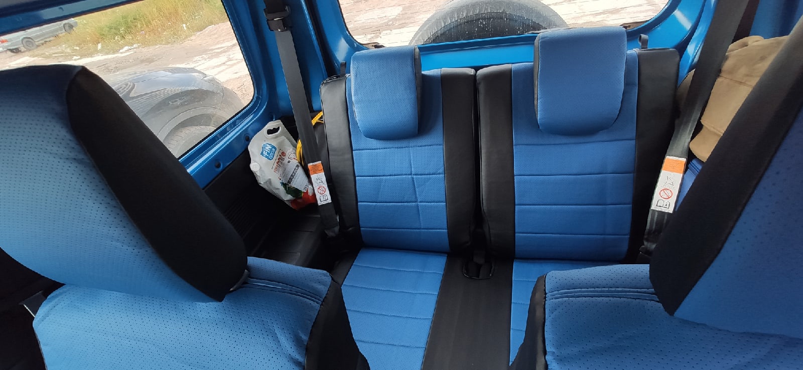

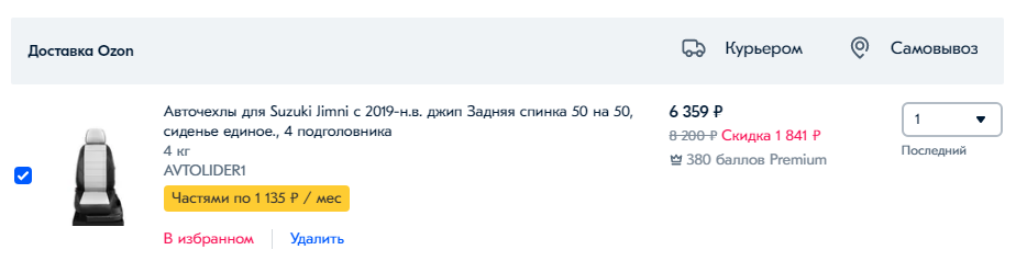

Чехлы автолидер(качество не очень, нужно было ставить автопилот) , тем не менее мастер установил без проблем, с подшитием и без разбора передних сидений за полтара часа. цена вопроса 6,2 за чехлы + 2,5 установка.

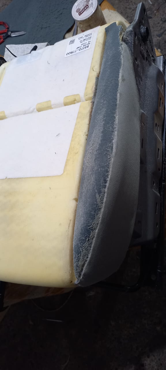

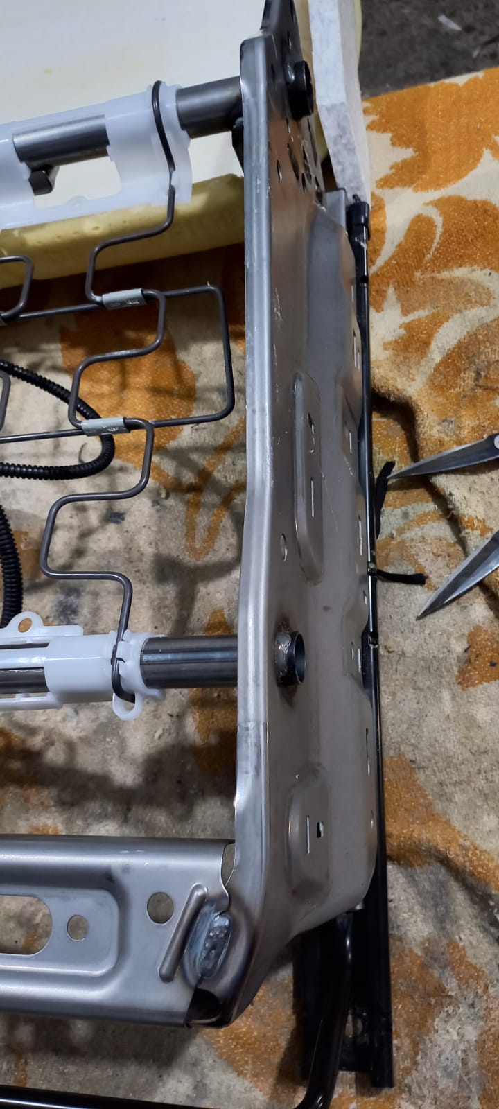

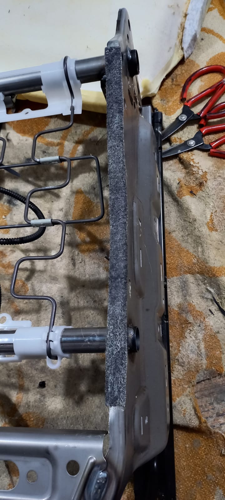

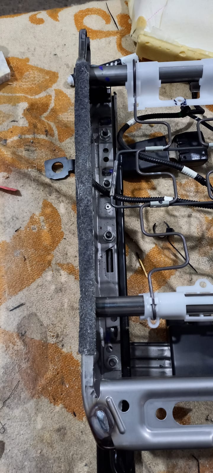

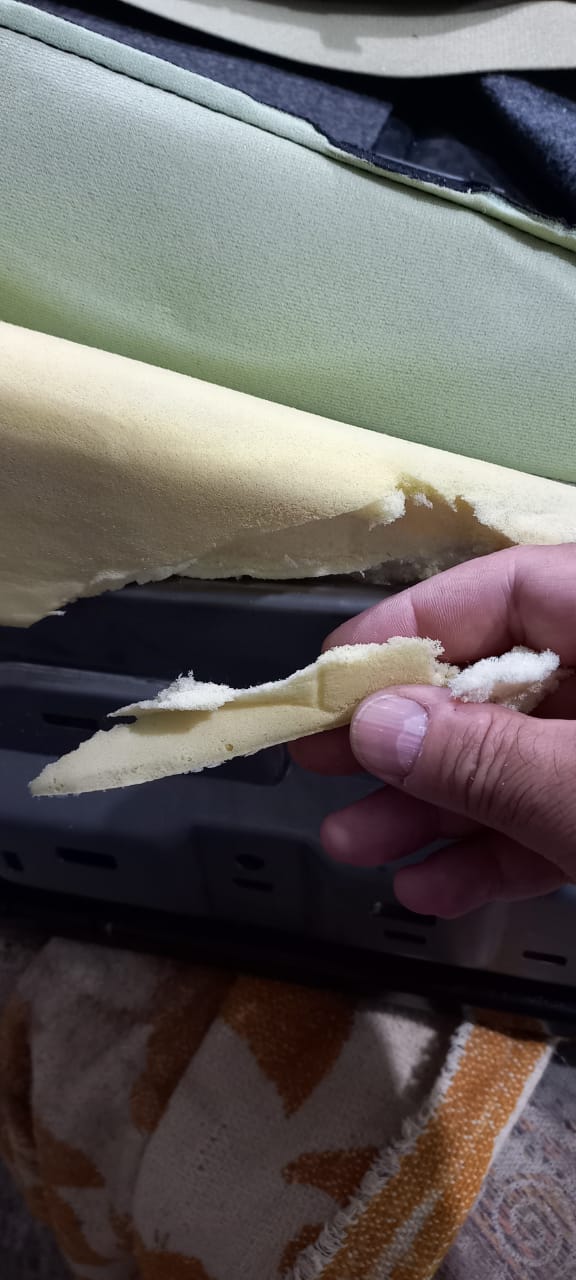

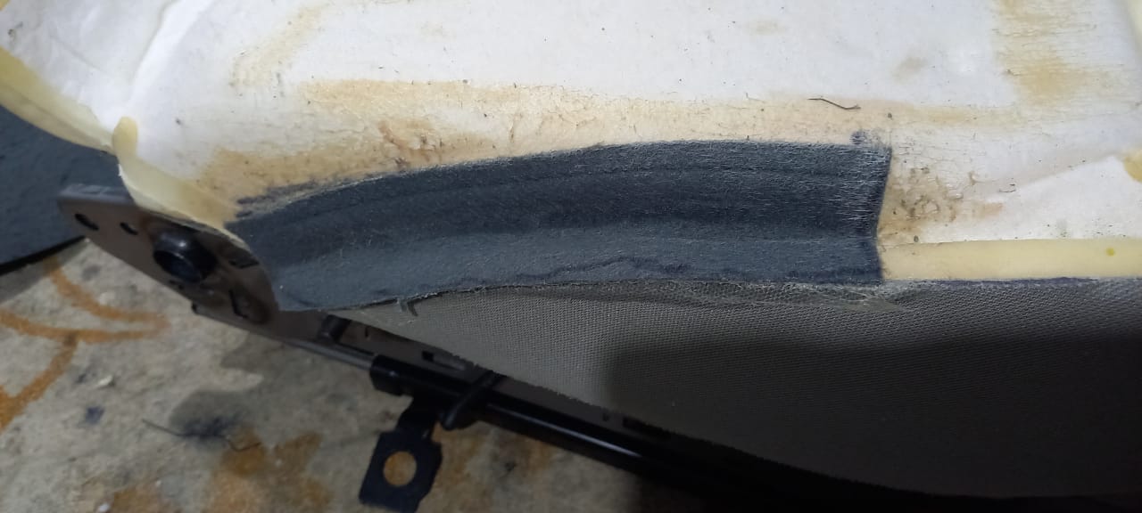

Отдал машину на установку чехлов, решали натягивать на родные чехлы или все же снимать, после многочисленных примерок в итоге, решили демонтировали полностью родную тряпку, с родной тряпки будет срезаться часть крепежа и использоваться для установки чехлов, чтобы было как под завод.
Машине меньше года (пробег 20 тыс. км), а из-за того что латекс сидений брошен на голый метал на водительском диване на выходе латекс на поддержке уже разрушился, но и со стороны подлокотника начал прорезаться. На пассажирском сиденье тоже началась такая же песня. Материал латекса конечно просто треш и это очень огорчает. Хотя по словам мастеров, сейчас даже на немцах стали делать также, бросать латекс на голый металл из-за чего он интенсивно разрушается.
Чтобы остановить разрушение, места трения все проклеены войлоком, поддержка восстановлена. Работы по натяжке чехлов продолжаются, не думал что будет настолько глобально, но по факту если бы изначально знал, что даже с дорогущими чехлами будет такой геморой (экономия на материале, не все части можно подшить так, чтобы был как завод), то наверное сразу бы решился на перетяжку салона, потому что даже цена за работу получилась выше стоимость чехлов с простой установкой. Ну а так, пока жду результат.

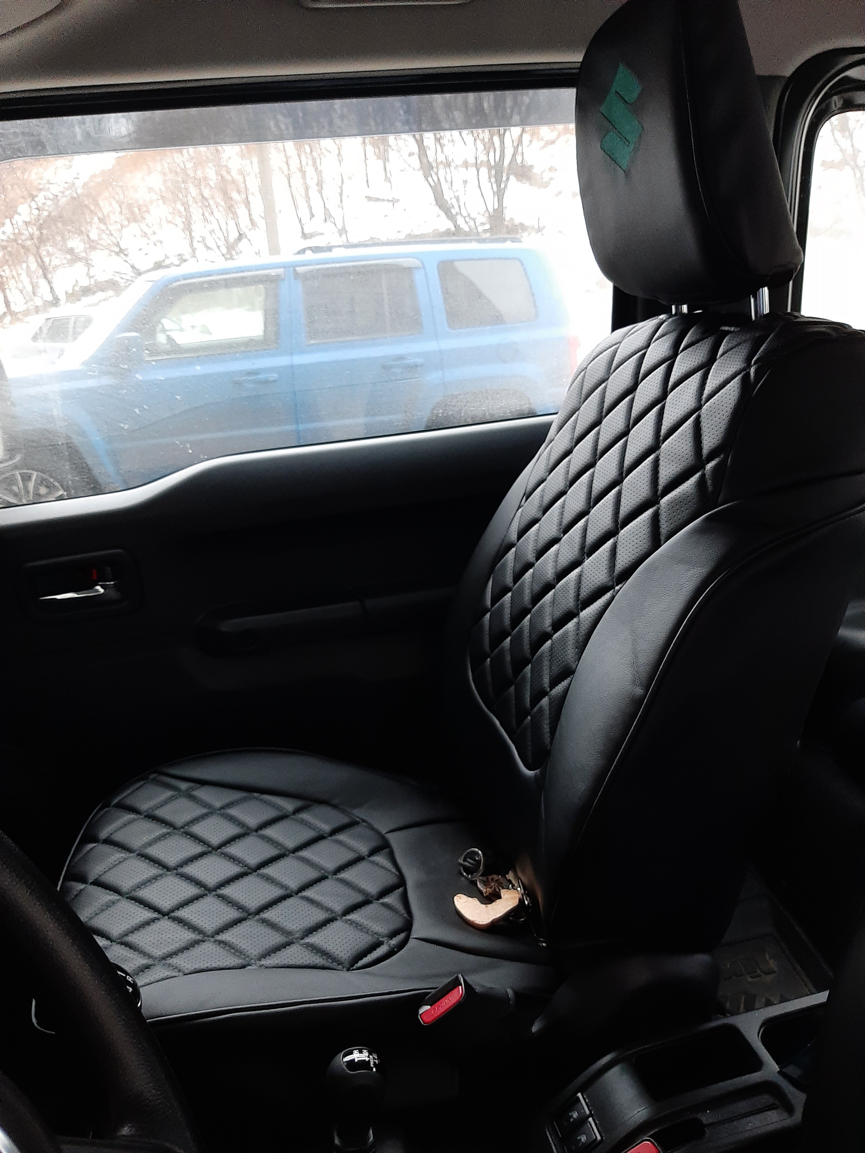

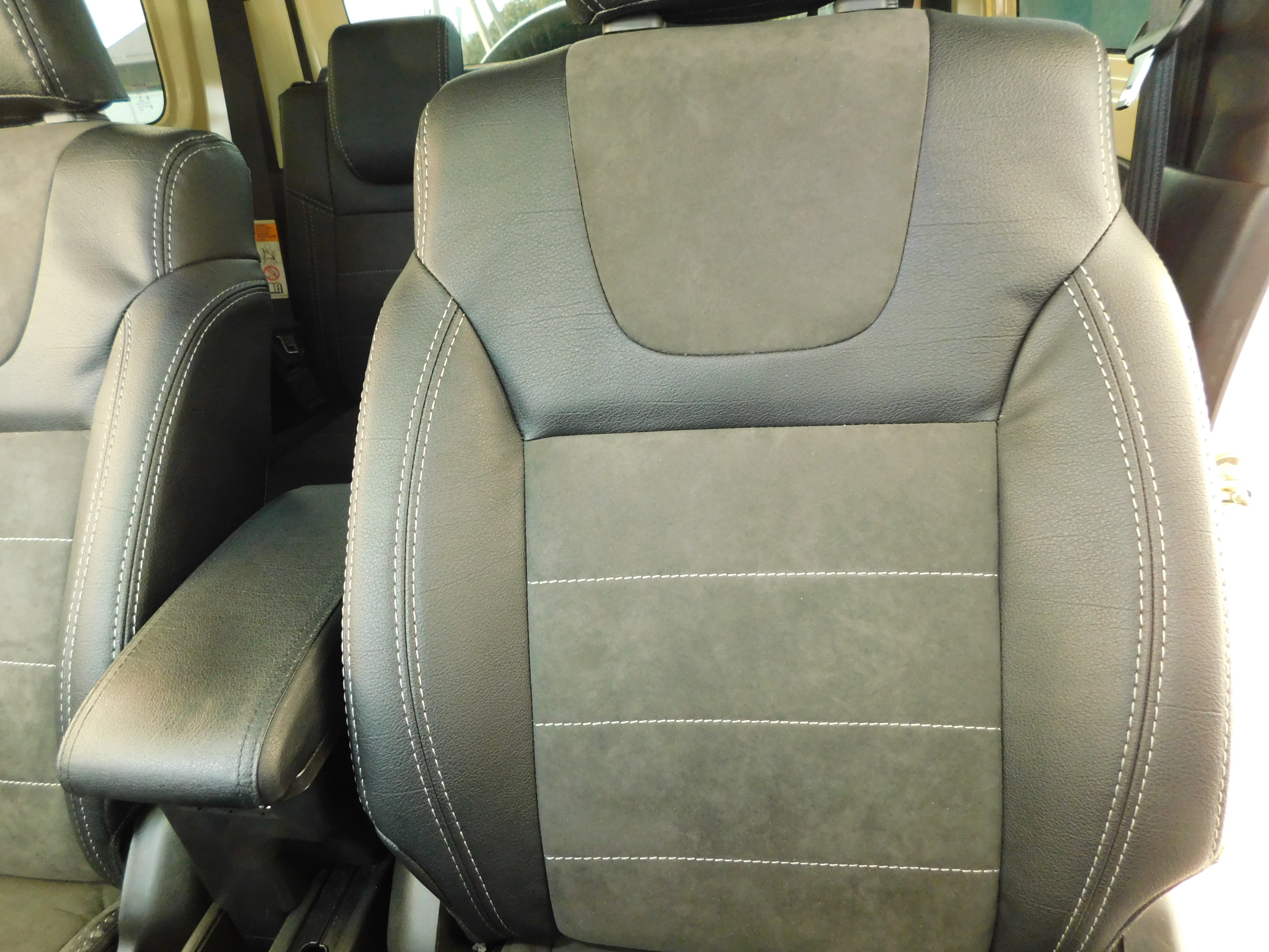

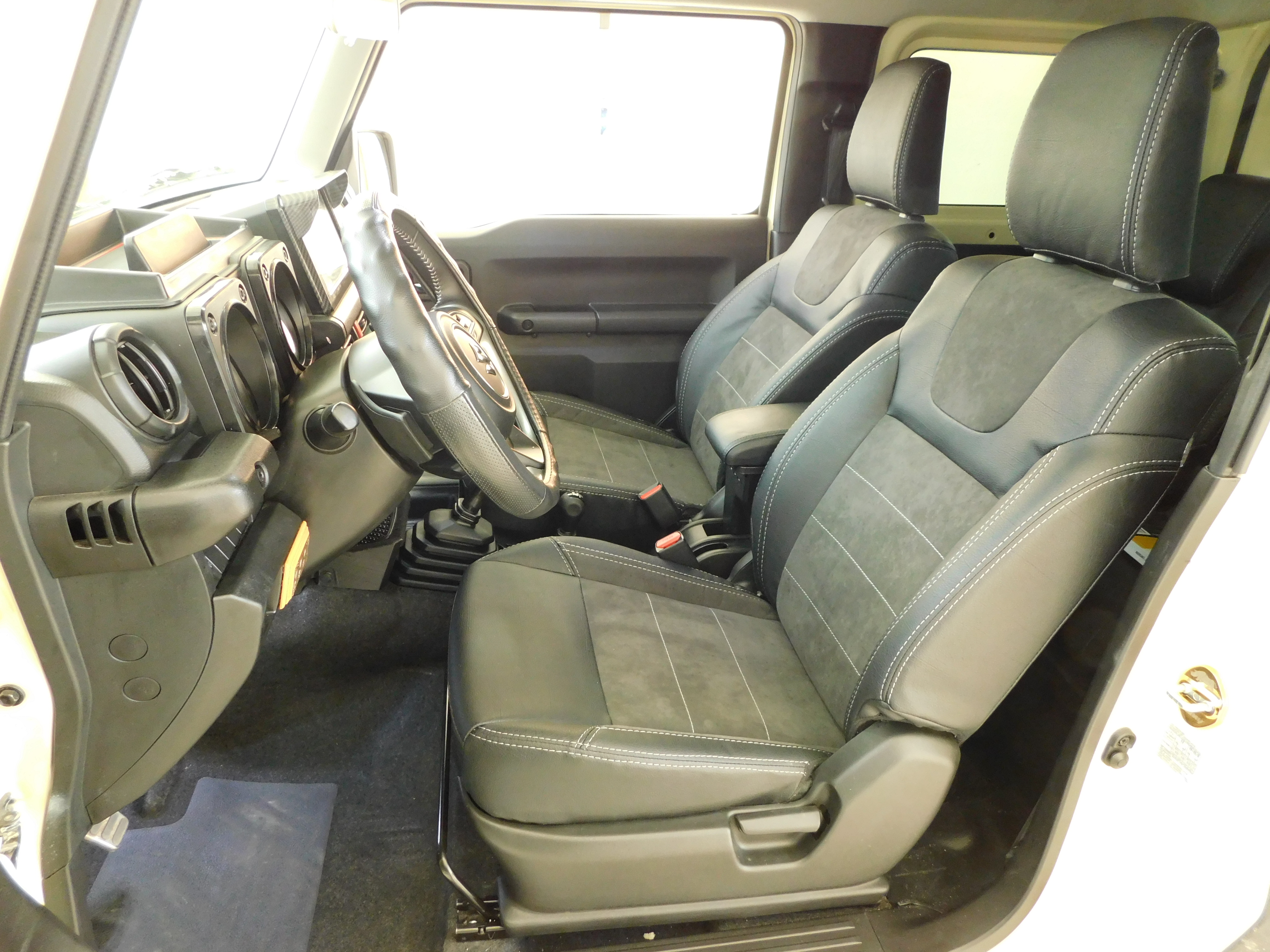

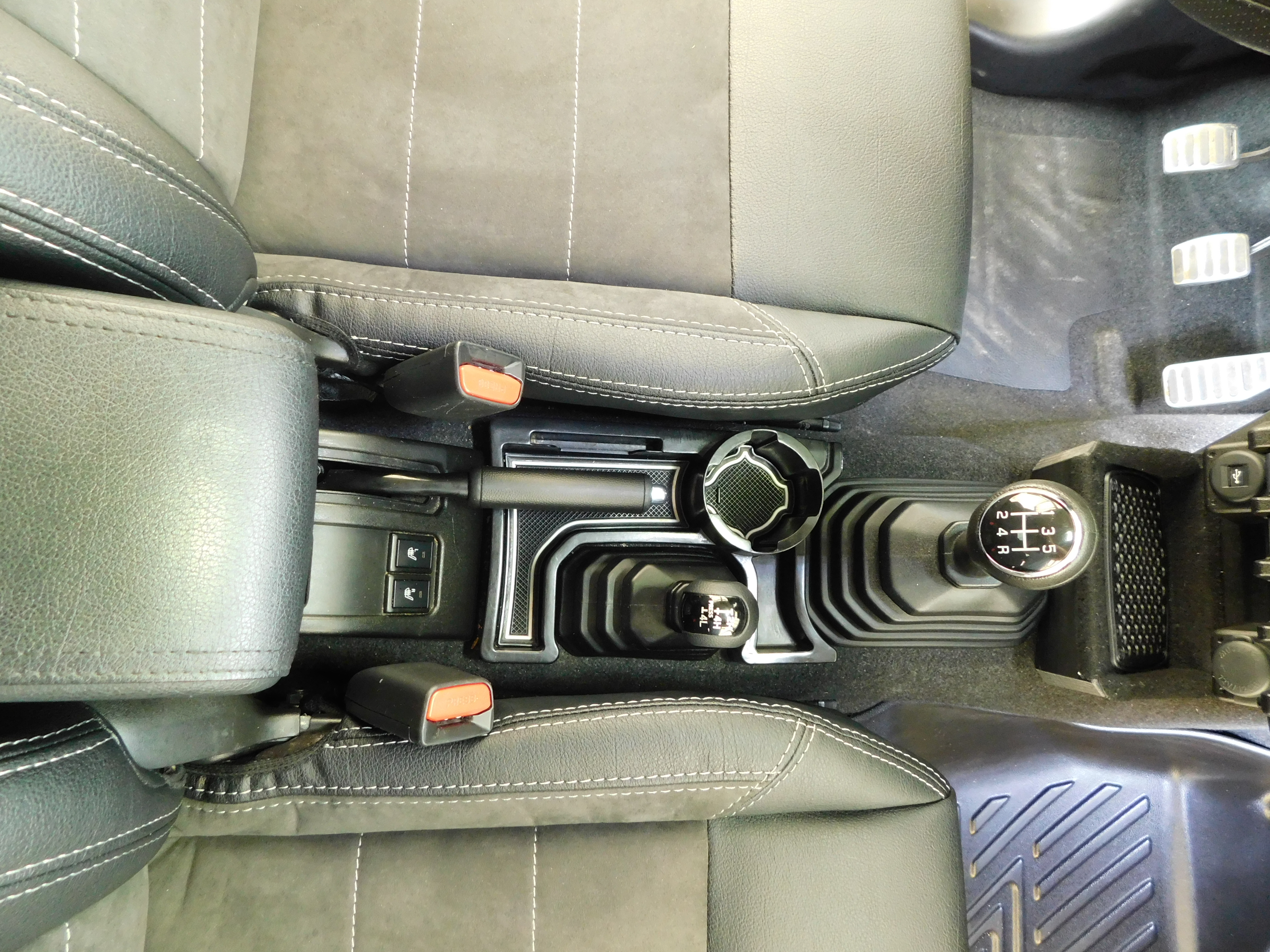

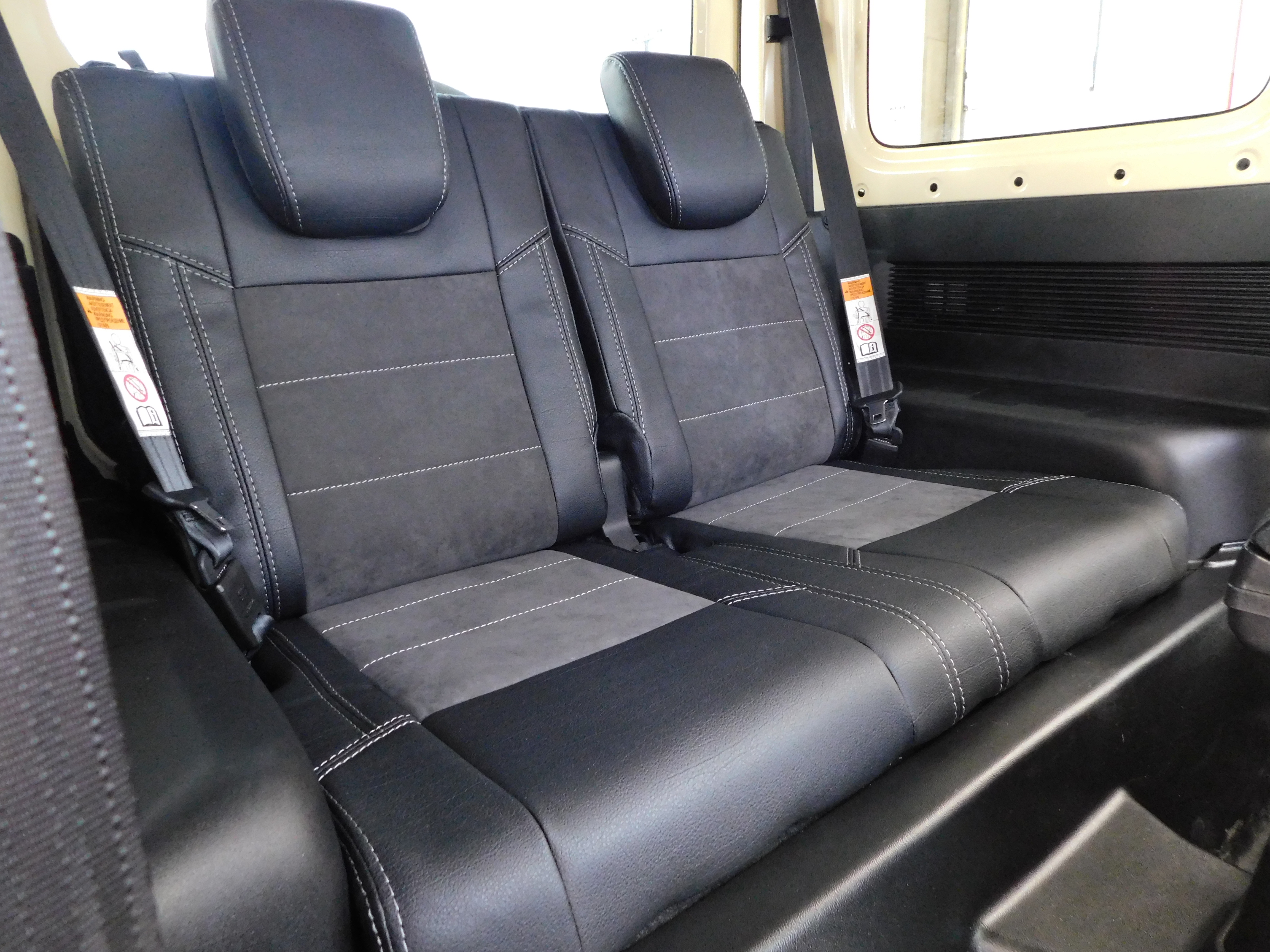

Получилось как-то так. Вцелом нравится, но до уровня перетяжки далеко

да уж..заплатить немалые деньги за такое это мазохизм.. :)по мне так 5 тысч и чехлы ничем не хуже
на чужих ошибках научится невозможно :) многие то и на своих не учатся... но я реально не жалею. Определенное эстетическое и тактильное удовольствие получено и надеюсь еще долго будет присутствовать.

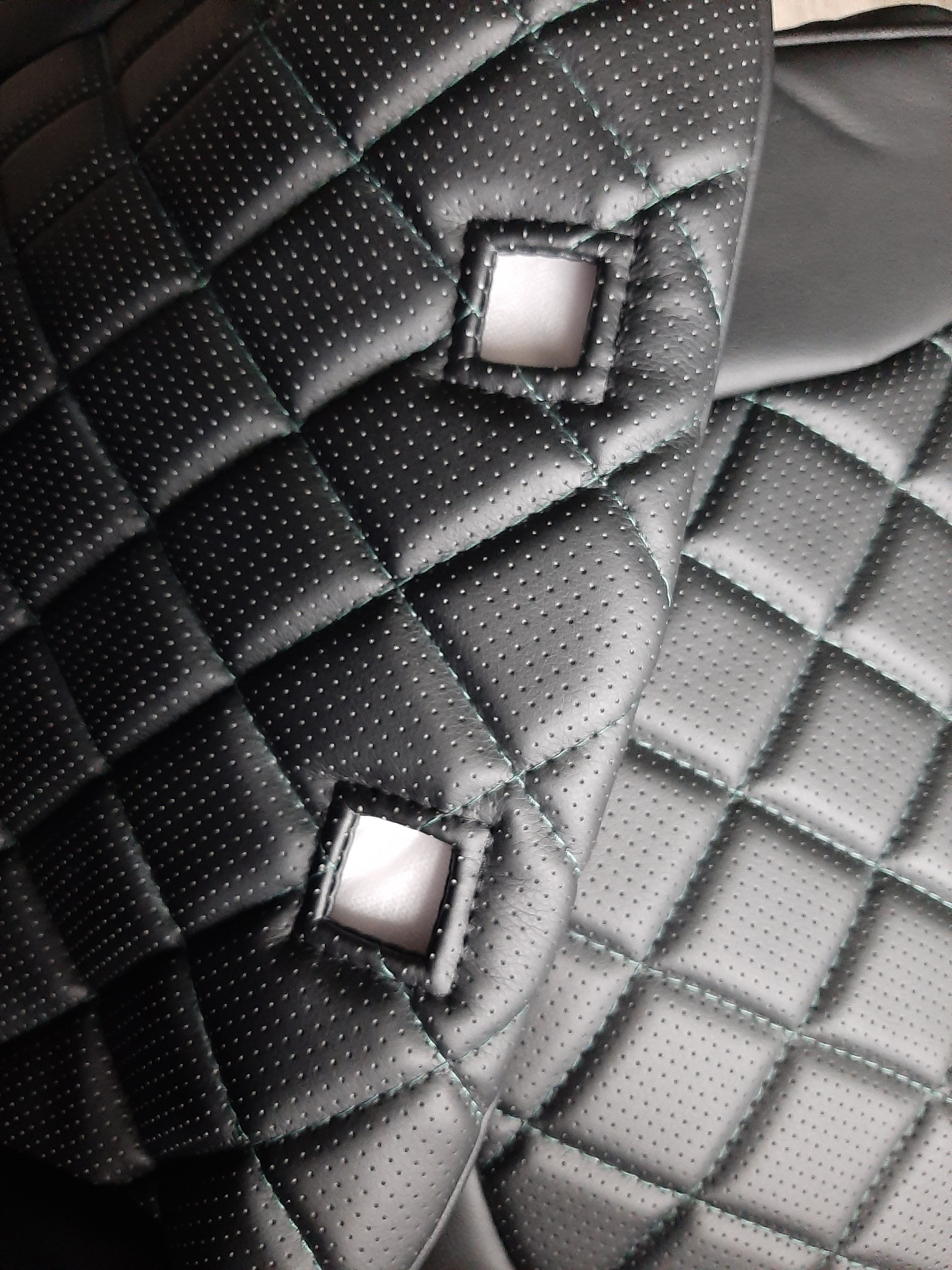

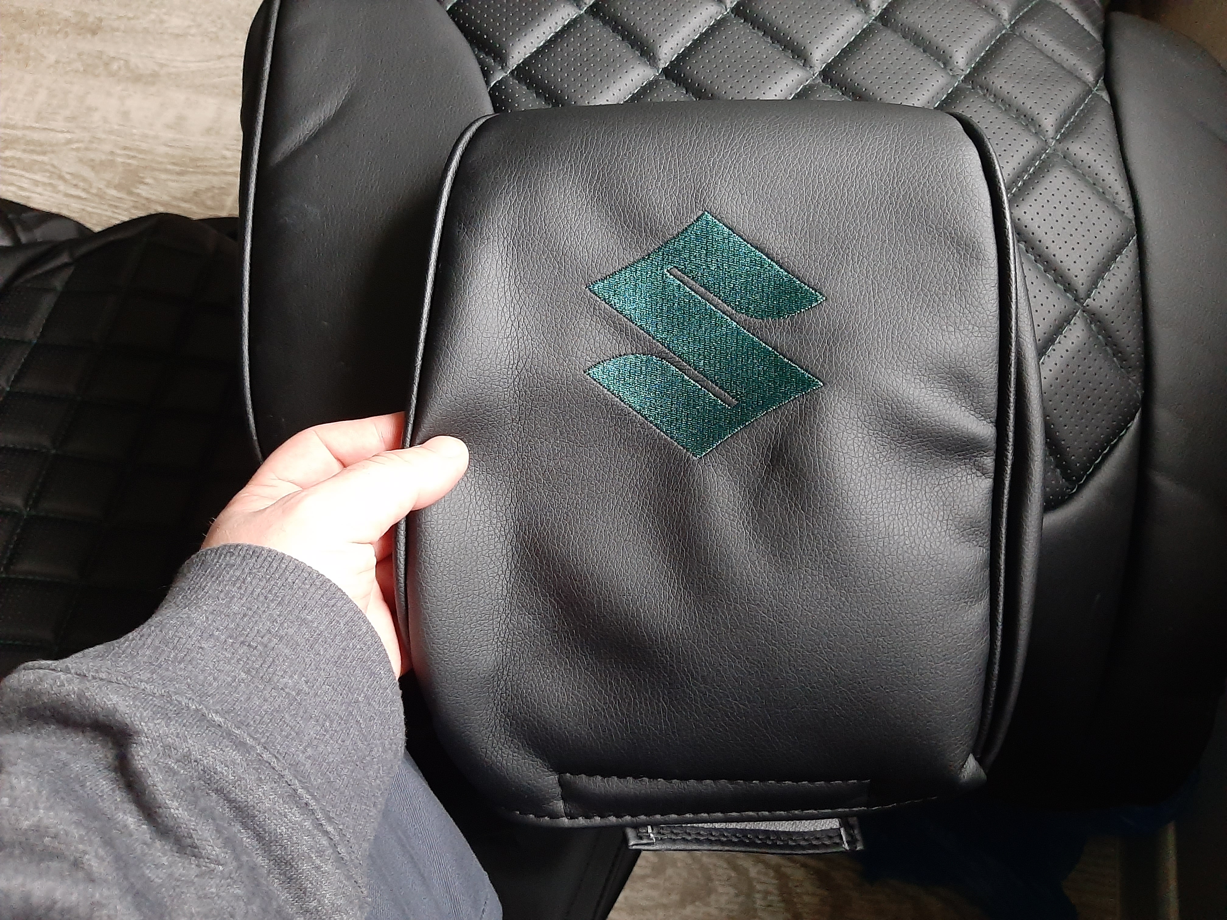

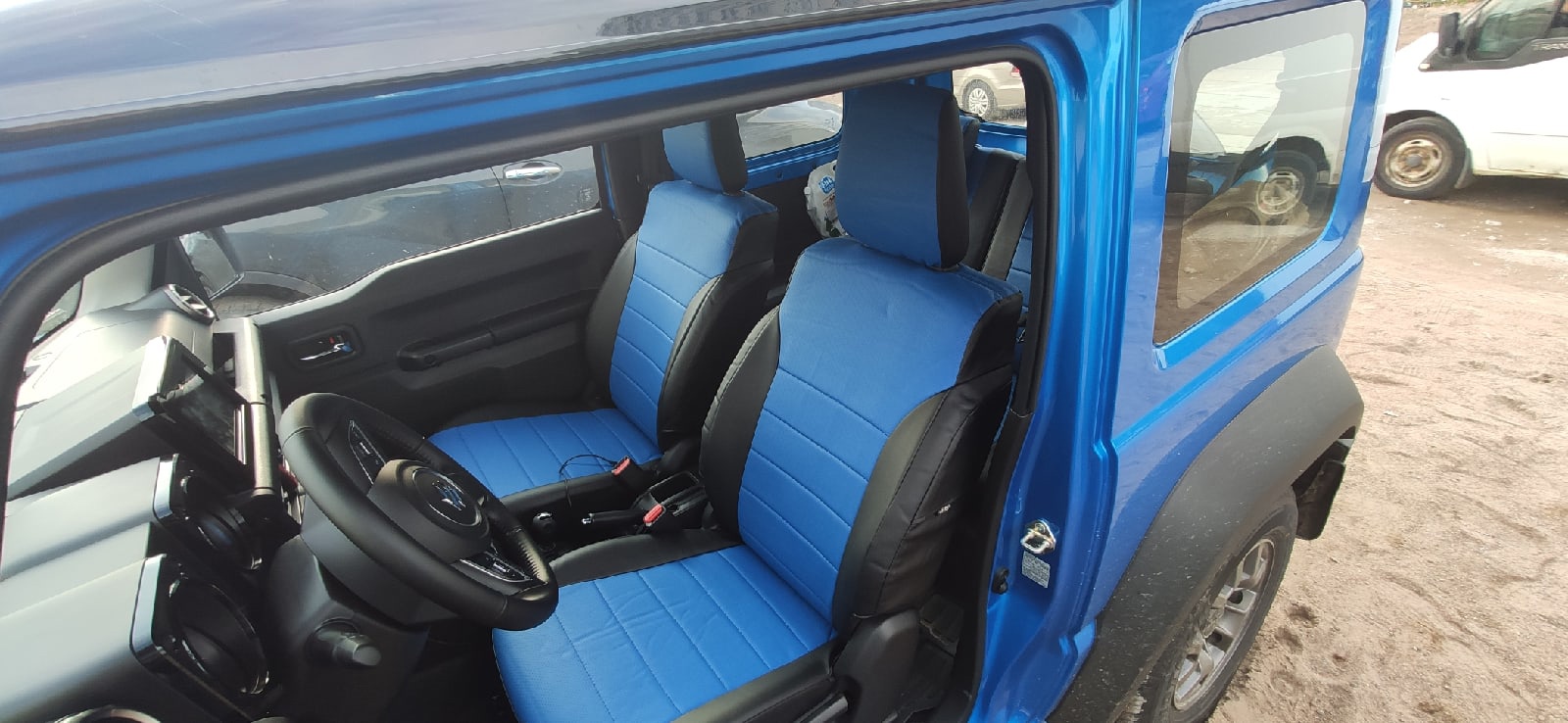

Ну что, долго ли ,коротко ли, но пришли мои чехлы из Ижевска.
Uprooter
30 Сентябрь 2021
Jimny 2020 мкпп
Я небольшой эксперт в авто аксессуарах, но по мне сделано добротно и с качественной фурнитурой. Натянул сам за полчаса. Цена вопроса со всеми вышивками и пересылкой чуть меньше 9 рублей.

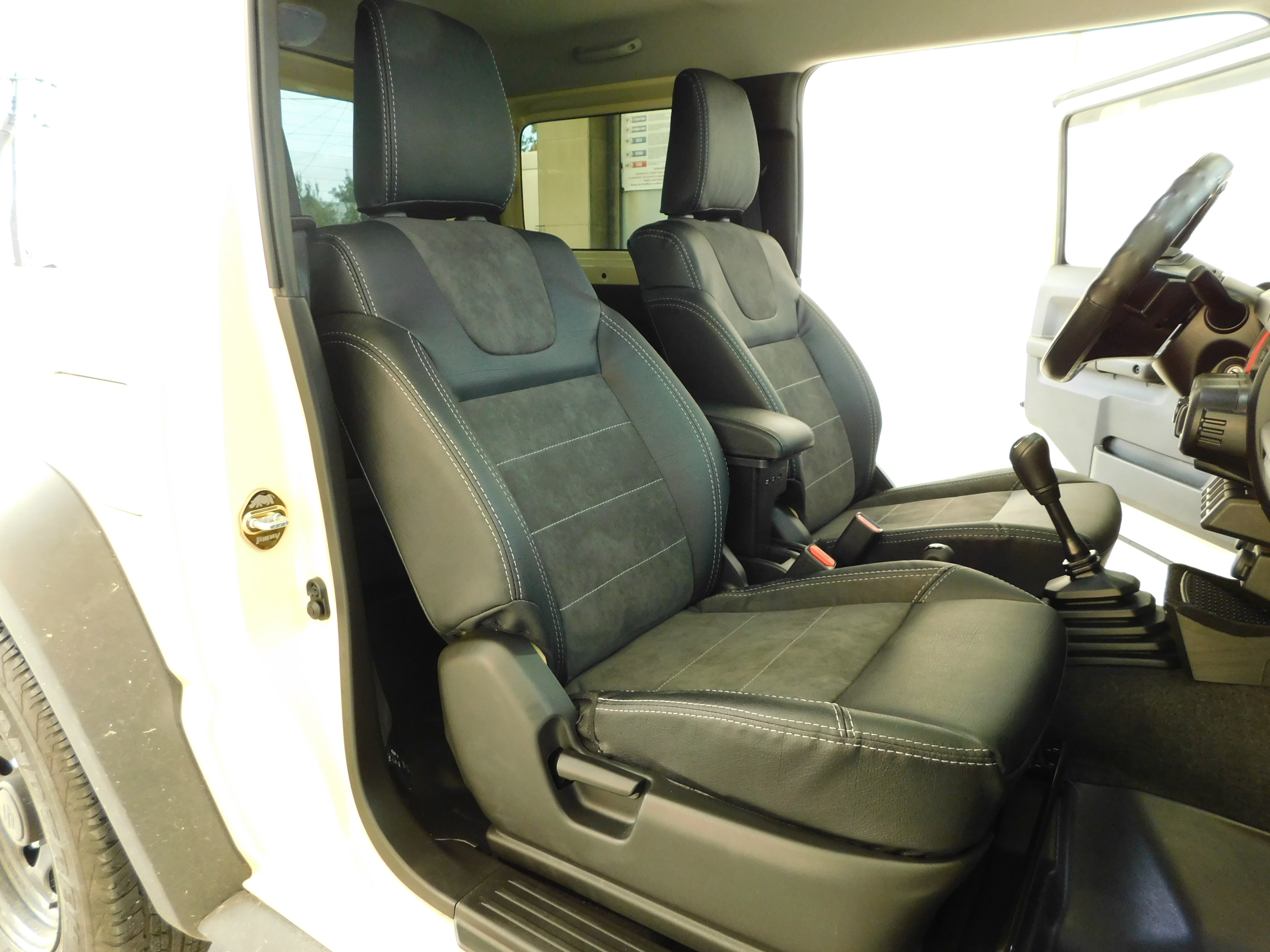

Перетяжка салона в качественную эко-кожу. Заодно усилили набивку, чтобы боковины не проминались. Получилось отлично: кроме внешнего вида очень приятные тактильные ощущения и плотность стала заметно выше.
