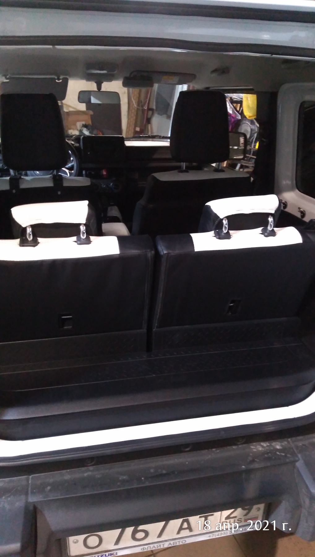

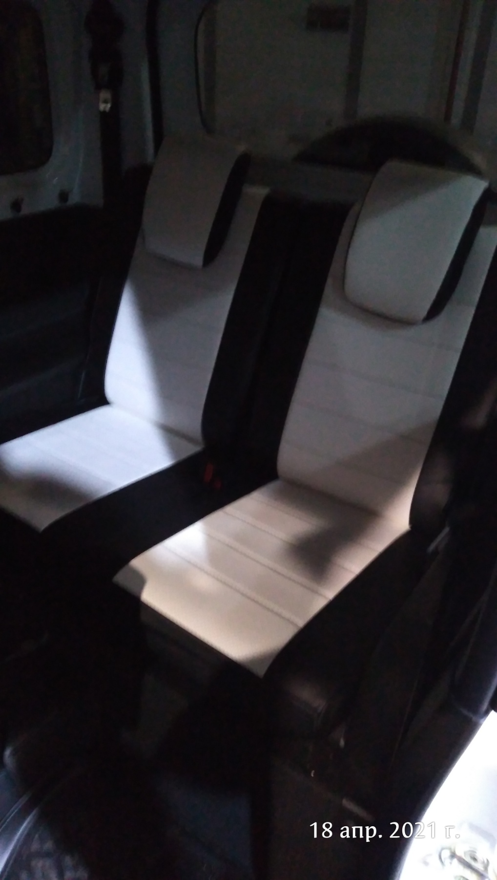

Как выяснилось, Автолидер высылает в РБ, буду пробовать заказать. Может сможете сфотать сиденья с чехлами? И задние спинки именно сзади.

Джимник сейчас на стоянке, сфоткать можно но не быстро. Вообще-то выше в теме https://suzuki-club.ru/attachments/196741/ коллега давал фото бежевых чехлов из экокожи тоже от Автолидер, там и задние спинки сфотканы.
Из минусов заметил, что молнии на чехлах задних спинок при поднимании из лежачего положения цепляют за край крышки бокса начинают раскрываться. При поднятии спинок нужно чуть придерживать край крышки бокса и тогда все ОК.

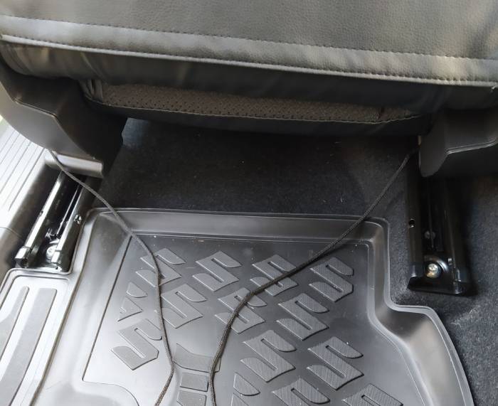

Получил чехлы, качество не очень, но я особо не привередлив, а вот сама система крепежа расстроила. Как эффективно завязать шнурок так и не догадался, натяжения нет никакого, просто завязать на бантик без натяжки? А смысл? Может не понял замысла производителя? Кроме того, эта веревка будет мешать ногам сидящего сзади, она висит как раз по середине проема под креслом...
Что-то я у себя таких веревок не заметил.. Первый раз я увидел чехлы в пакете, не разворачивая, а второй раз уже на креслах, установленными и вроде никакие веревки не просматриваются совсем.
Мне почему-то кажется, что эти шнурки нужно пропустить за пластмассовые боковины, протянуть под сидения и там их туго завязать.

Может при случае сфотаете сидушку с 4-х сторон? Вдруг замечу, куда заправили шнурки установщики, инструкция не прилагалась...

Может вы подскажете, по поводу веревок на передних сиденьях, у меня просто какой-то колхоз получился. Да, а задняя сидушка на клипсах? Просто с усилием вверх отдирали?

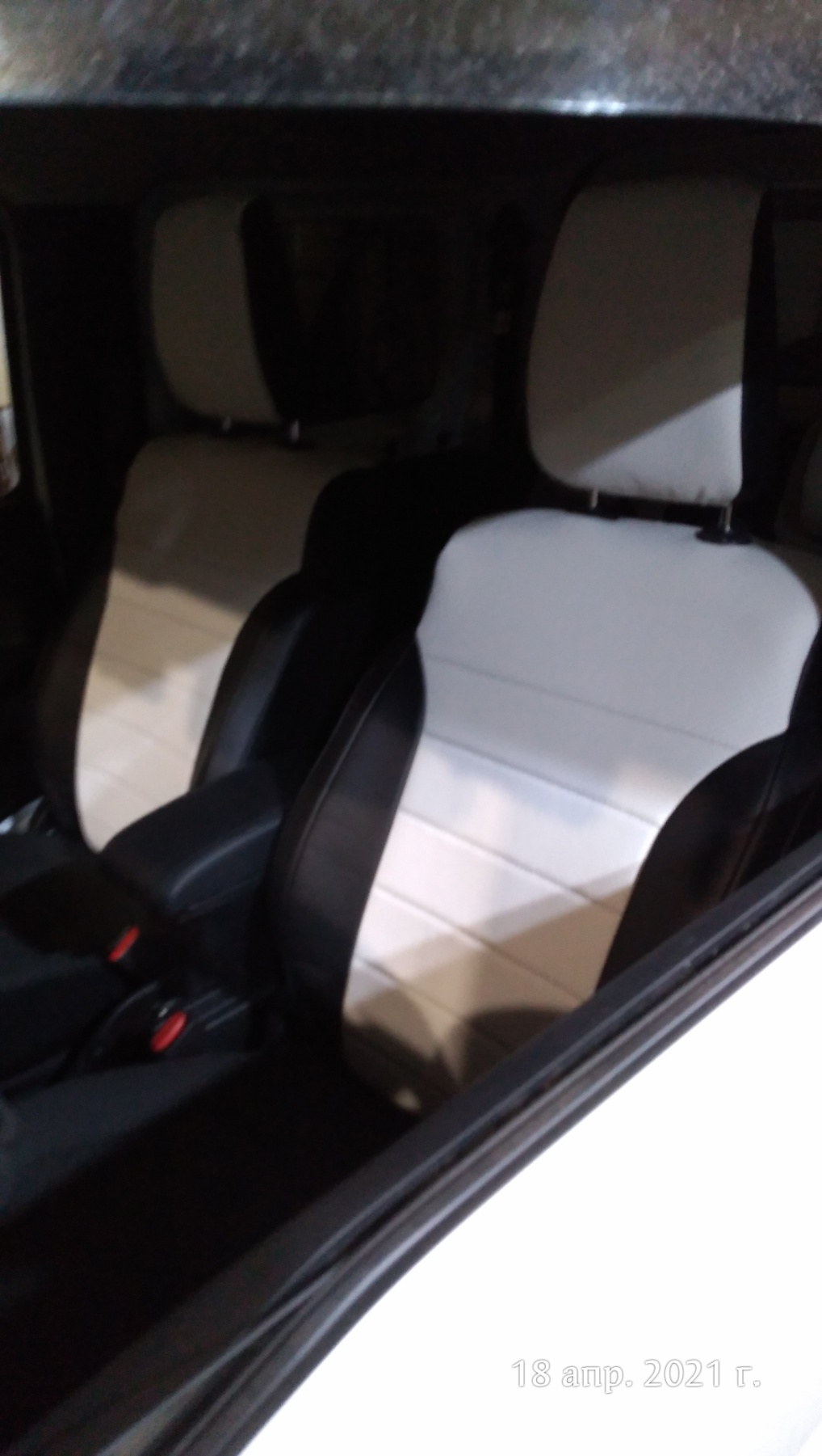

я сегодня все поставил кроме сидушек переда..оторвал боковую накладку и надоело..чехлы автолидер из пяти баллов наверно четверка..надеваются в принципе нетрудно..задняя сидушка на крюках..рвете не боясь вверх за один угол-потом за другой,и вытаскиваем вперед..по поводу затяжной веревки на передних там тоже все понятно..продеваем в петли..утягиваем.и привязываем к пружине сидушки..сильно тянуть я дак и смысла не вижу..

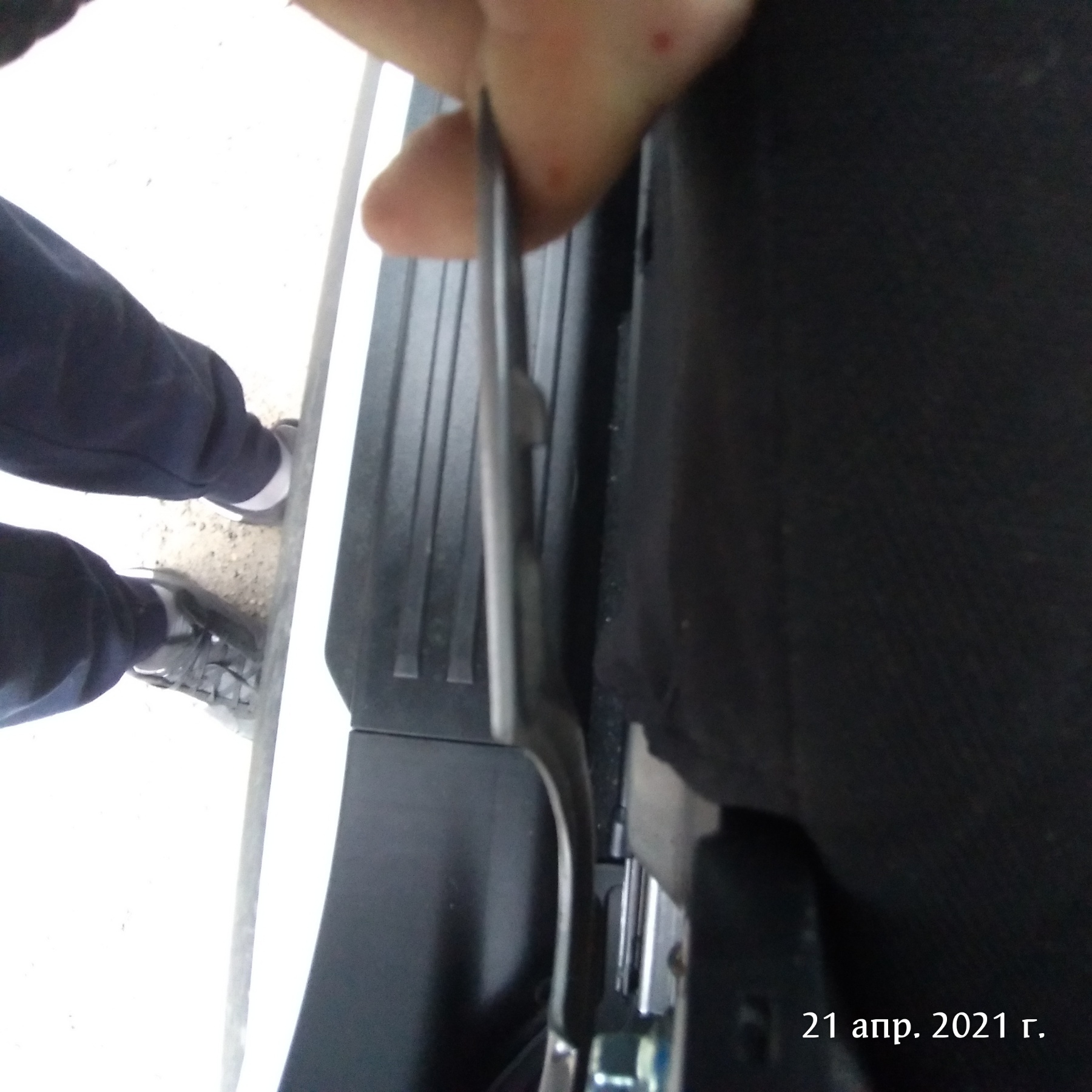

на передней части три клипсы..рвем не стесняясь..чуть ближе к заду еще одна(интуитивно и визуально увидите..без боковой акладки снятия пока незнаю так как низ не натягивал..боюсь нет..и с другой стороны наверно придется отрывать..так..потом видим стык с внутренней накладкой(сзади под сиденьем)пластиковой лопаткой я его расширил и потихонбку защелки вытаскиваются..а уж потом всяко разно вверх и вбок по часовой стрелке вокруг ручки подьема спинки..ах да..пластиковый чехол с ручки снять надо..там выдавлен в железе стопор-с внутренней стороны..короткой отверткой не боясь отгибаем пластмассу чтоб сошла со стопора..и по направлению накладка снимается довольно легко..как то так

На передней части 3-и клипсы отрывать в сторону двери, я правильно понял? Или вперёд?(
куда боковая панель немного загибается). Потомм назад, там ещё одна клипса, потом сзади с внутренней стороны небольшая пластиковая накладка, ее отрывать постепенно, не резко. А вокруг ручки клипсы просто расшатывать? Вверх/вниз и влево/вправо? Если боковая накладка у вас снята, можно её сфотать с внутренней стороны? Извините, что столько вопросов, я в технике плохо разбираюсь, могу просто что-нибудь сломать. Да, и спасибо большое за инфу!

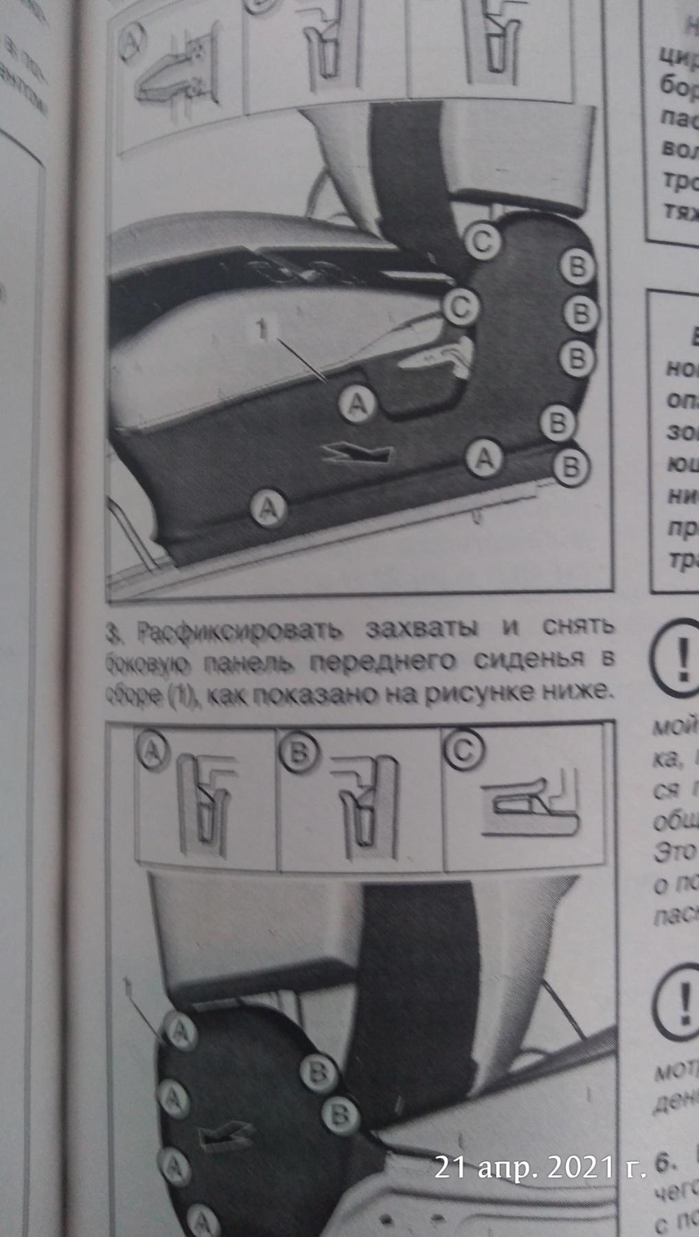

на себя..перпендикулярно сидению

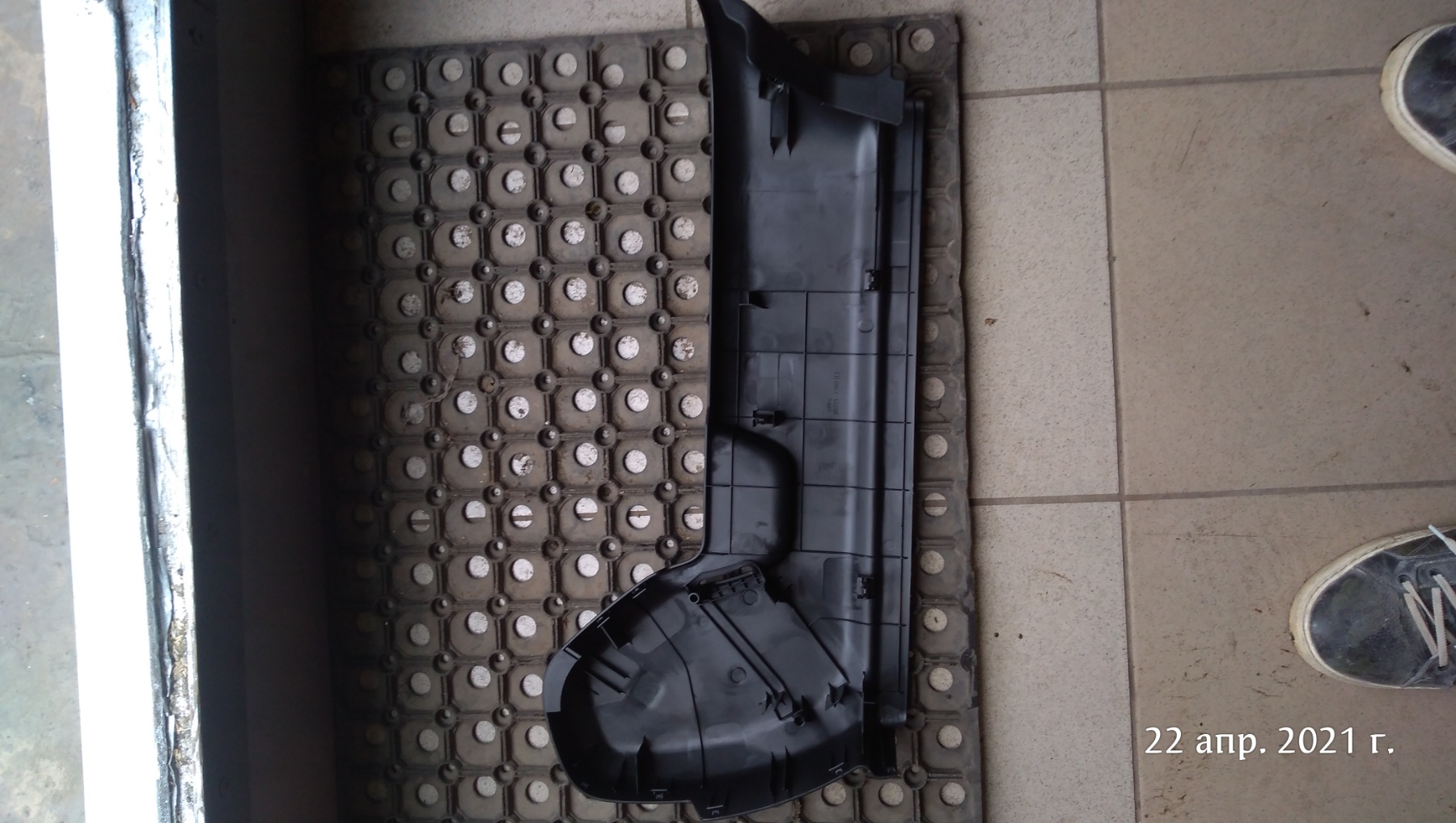

их надо между собой разьединить..там они типа по кругу соединены
..накладка в гараже так что не сфотаю до выходных..разобраное сиденье могу

Накладку на выходные, разобранное сиденье сфотайте, если не сложно.

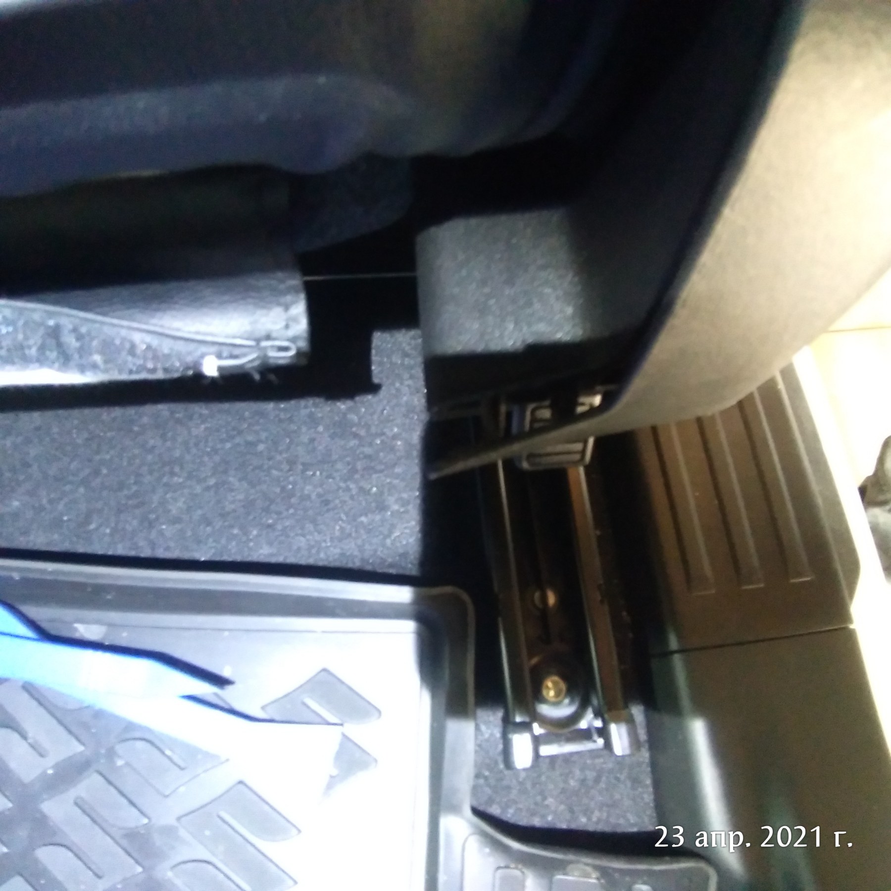

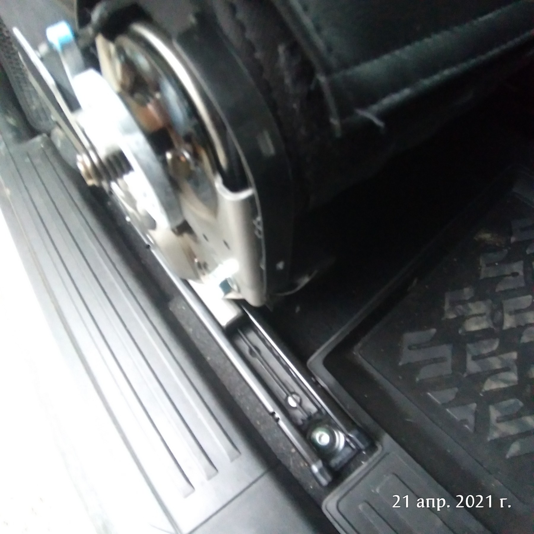

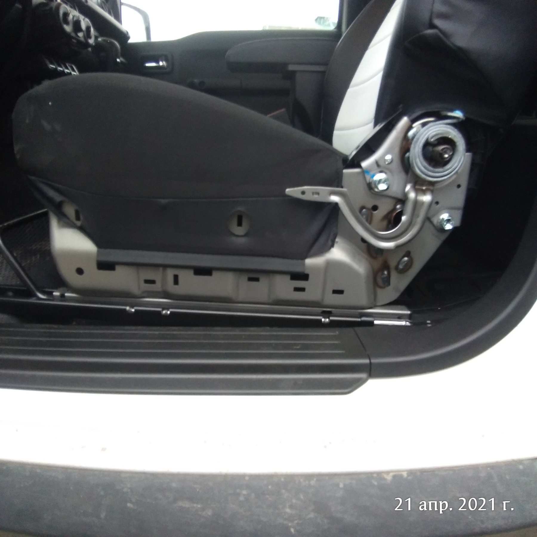

вот как то так..с клипсами немного попутал-я просто незапоминал

Сергей, огромное спасибо, теперь "отдирать" буду более осмысленно. С уважением.

поставил я сегодня низ..ох я и наматькался со вторым сидением.там на накладке сзади над ручкой отодвигания сидения есть типа лепеска на зщелке какойто..часа полтора я башку ломал как она отщелкивается
