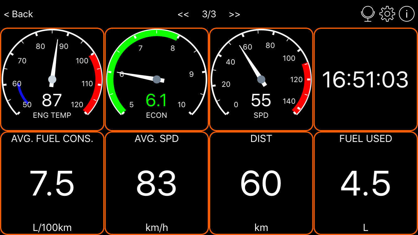

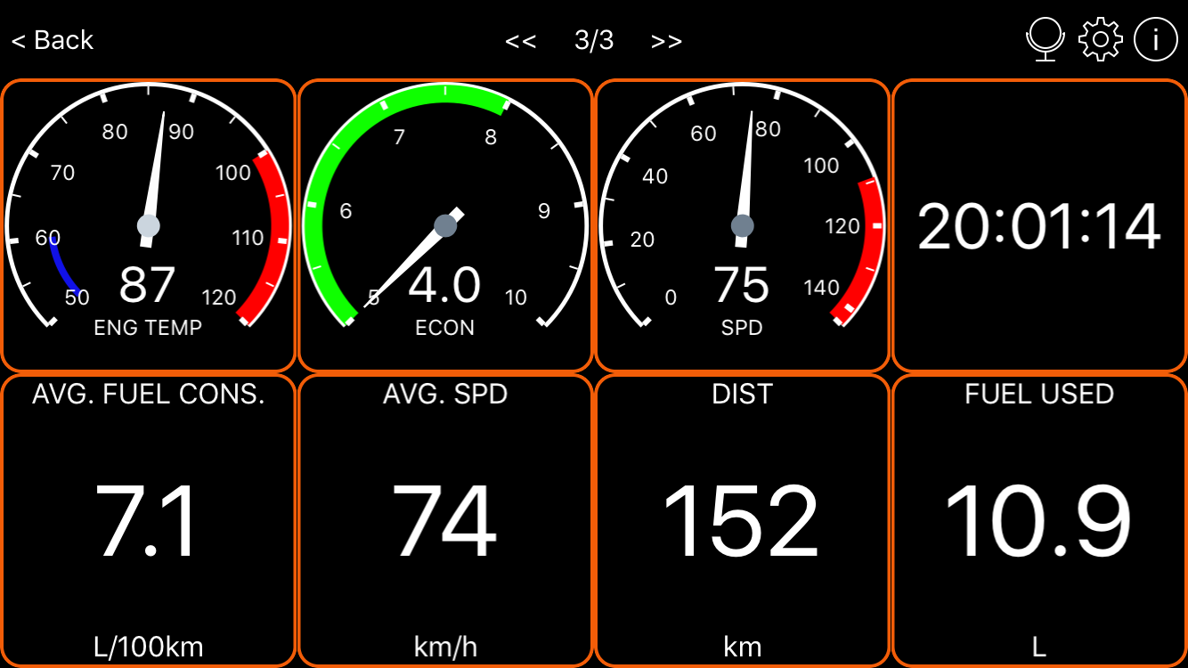

При средней скорости 51 км/ч на механике можно выжать 4,8 л/100 км
при средней скорости 65 км/ч смешанный расход тоже получается вполне себе достойным. Конечно постоянно так ездить практически нереально, но в том, что мотор экономичнее чем многие современные атмосферники я уже успел убедиться (570 км с полного бака до мигающего крайнего деления)
froz
17 Ноябрь 2019
347
132
Московская область

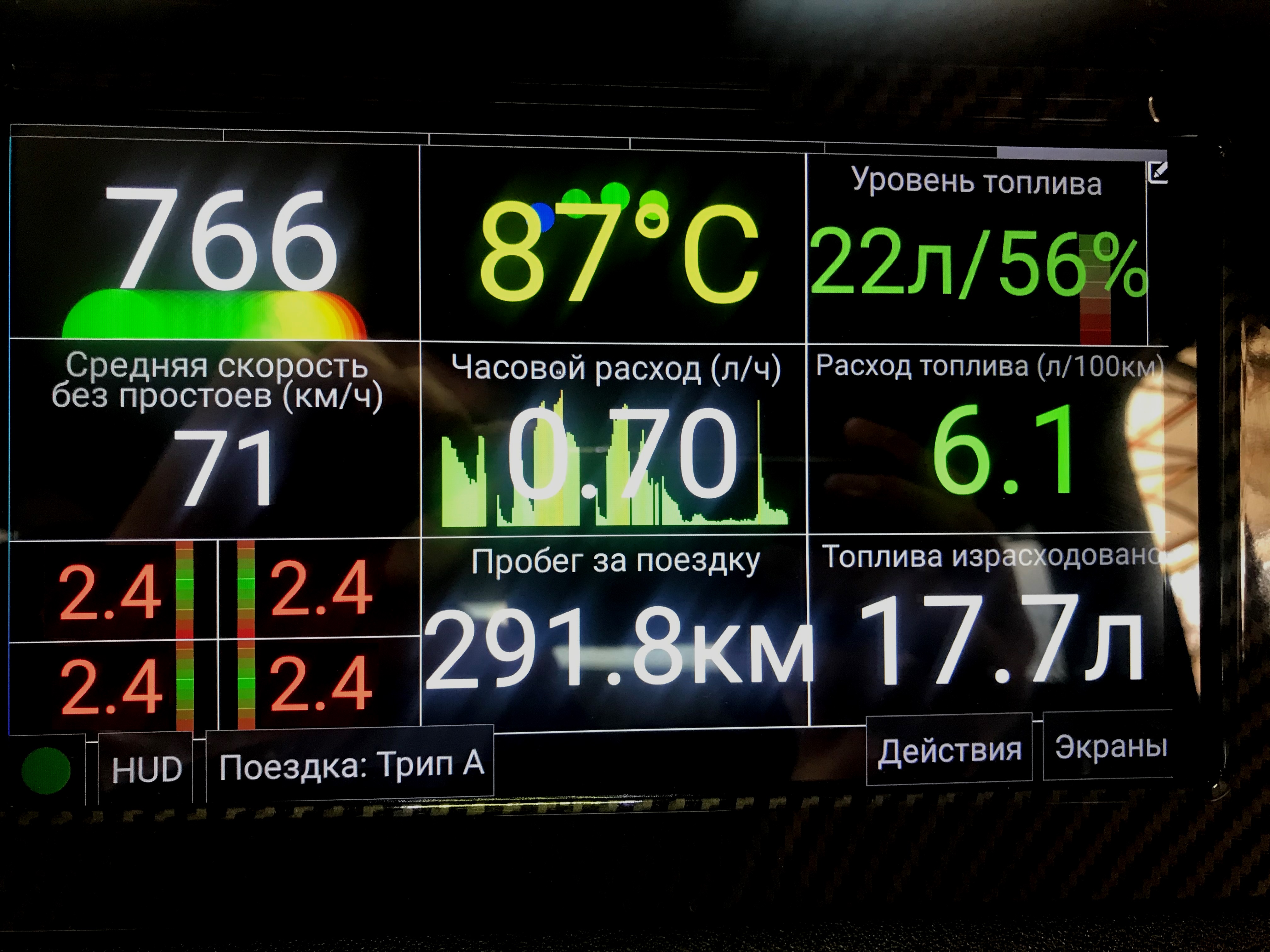

Еще раз про расход на механике.
В машине 2 человека каждый более 100 кг, сзади скраб еще порядка 30-40 кг (зимняя шина, сумма с едой, термос с чаем, газовая печка, бутылки с водой).
резина штатная Dunlop на штампах, давление 2.4, температура воздуха +7..+11 градусов
Бензин АИ-95 Лукойл Экто, пробег 7500 км. Менялись масла по кругу (движок, коробка, мосты и раздатка).
перед поездкой одновременно обнулялись показания расхода в программе и на приборной панели. Показания совпадают с приборкой.
на 2,4 очка и на мехе - более чем норм.
