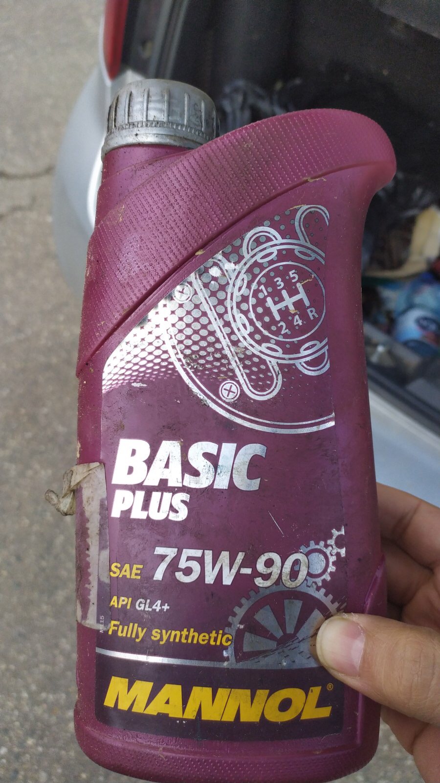

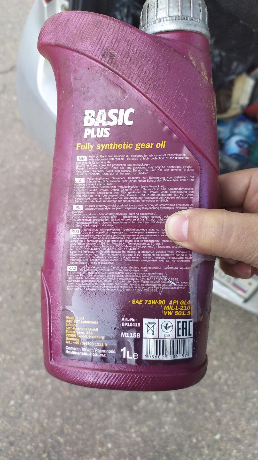

Спасибо! Вчера поменял масло, залил 2.3 литра, нашёл в инете количество масла а КПП- 2.2-2.6, как так? Такой разбег, 400грамм, не ужели есть коробки на Сплеше с такой разницей и как нужно определить сколько в твоей? Я залил 2.3 масло из заливной пробки не потекло, машина стояла под наклоном, морда ниже жопы. Пальцем попробовал,масло оказалось около горловины пробки, думаю еслиб стояла машина ровно, как раз было б , уровень,короче оставил так, думаю ,+- 200грамм, погоду не с играют.?
