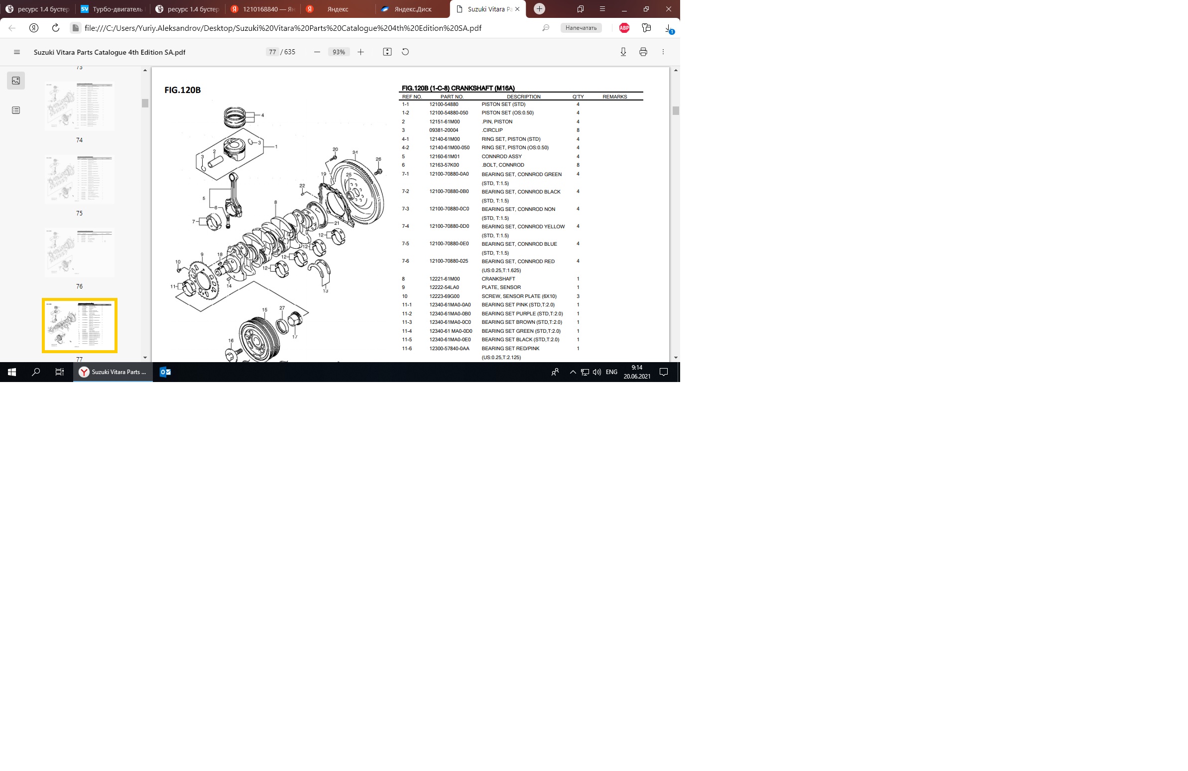

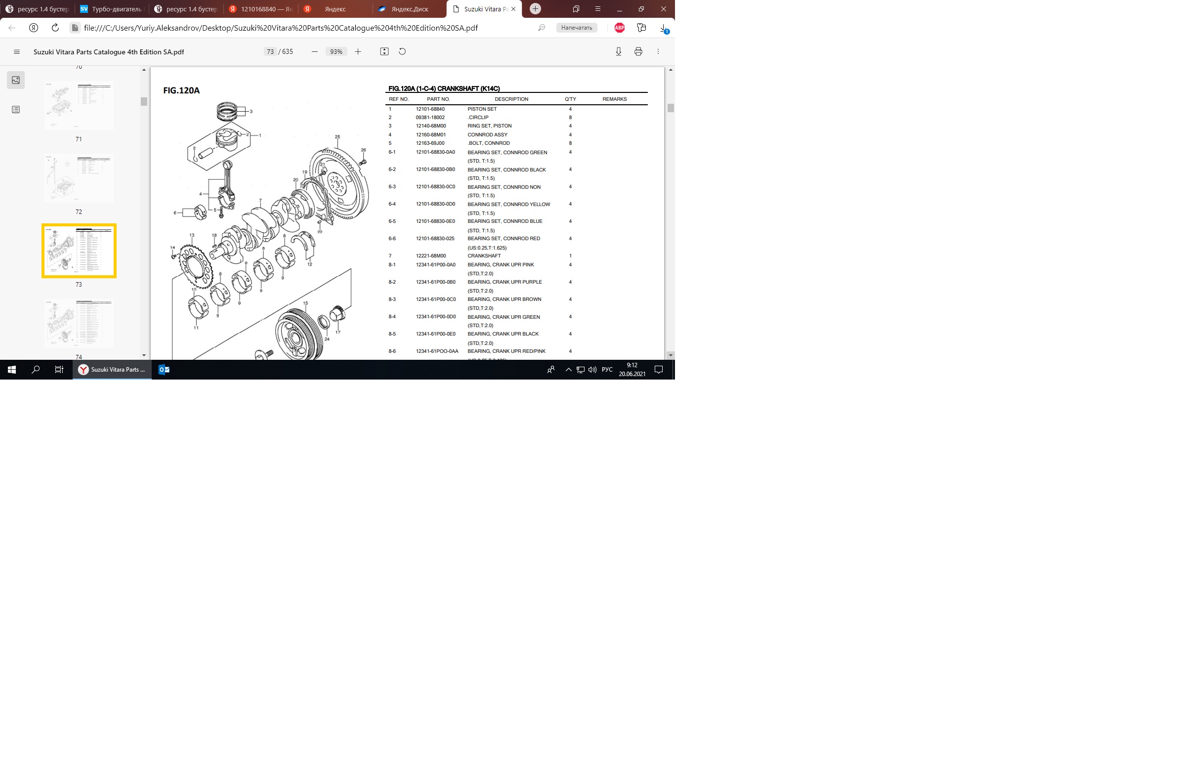

Отправил Вам вырезки из каталогов турбо и атмосферного. Посмотрите внимательно на позиции поршней и колец на каждом изображении. Как я понял ремонтные размеры есть только на атмосфере.

Думаю просто в данном каталоге нет ремонтных поршней для 1.4, в сервис мануале прописано наличие ремонтных размеров для расточки цилиндров.

Это значит в алюминиевом блоке чугунные гильзы? как и на М16А?

Конечно, гильзы чугунные. Никаких никасилов, алюсилов, напылений стали(такую информацию дают о 1.3 моторе Рено), тут простые чугунные гильзы в алюминиевом блоке.
